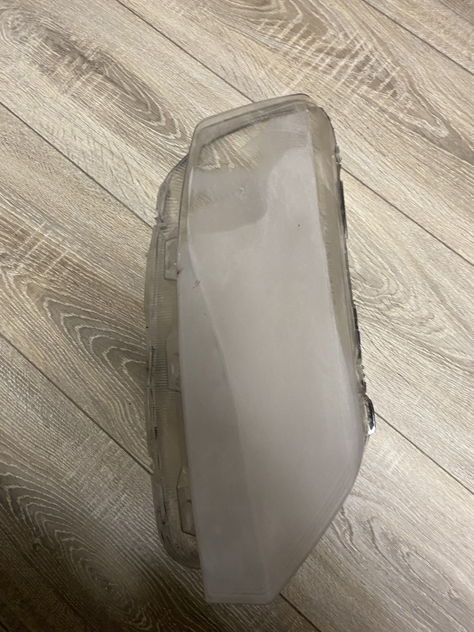

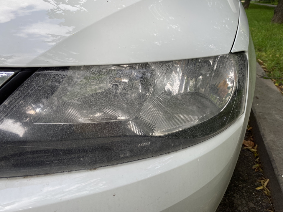

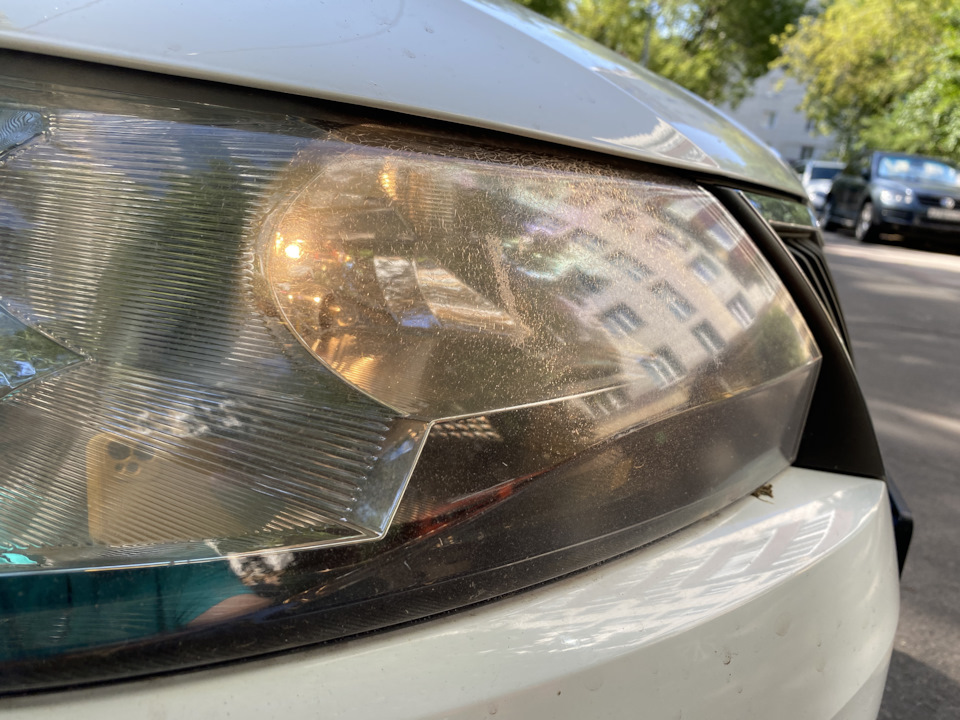

Начал трескаться лак сразу после окончания гарантии, с каждым годом процесс прогрессировал. Попробовали отшлифовать, но трещины слишком глубокие, пришлось менять стекла и ставить полиуретановую пленку. Все сделали идеально, фары как новые, ничего не потеет, свет стал ощутимо лучше.

У меня на стекле появились трещины как на первом фото, когда тормозухи капнул на стекло при замене, и решил протереть каплю спиртом…а так мелкие тоже есть, думал зашлифовать сначала, потом лаком, потом заполировать… Посмотрим как время будет, может займусь…
Делайте сейчас пока повреждения минимальные, они потом прогрессируют и шлифовка уже может не помочь.
А нельзя было наждачной снять слой? Обычно уходят эти косяки.
На фото как раз так и делали в сервисе, трещины все равно до конца не ушли.
Можно было ещё чутка слой снять
Тогда бы остаток толщины пластика стал меньше рекомендуемого и сильно уменьшилась прочность. Все равно все снимали, разница в цене между шлифовкой и заменой минимальная, а стекло стоит всего 3000.
Стекла оригинал? Скинь артикул.
Оригиналов стекол на наши фары нет, покупал на озоне ozon.ru/t/NKYyDbA Второе в сервисе за те же деньги докупал, когда выяснилось, что шлифовка не сработала.
Спасибо.подошло хорошо?
Да, все идеально, но для надежности поставил еще защитную пленку
