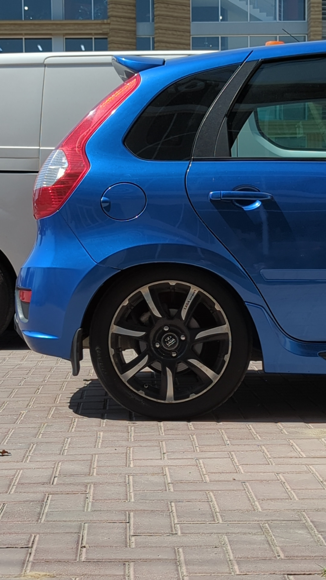

Занижение влияет, была калина 2 спорт, зад -90, морда -70, ветер, фуры, все было ни по чем, летала по трассе как утюг
По сравнению с заводом сильно клиренс уменьшился?
Немного, если говорить о спортах. Но за год нигде и ничего не цеплял.

В случае со спортом понятное дело, комфортом в подвеске и не пахнет, можно разгуляться, а в обычной делать гибрид спорта и обычной версии такое себе дело и денег не хватит.
