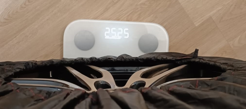

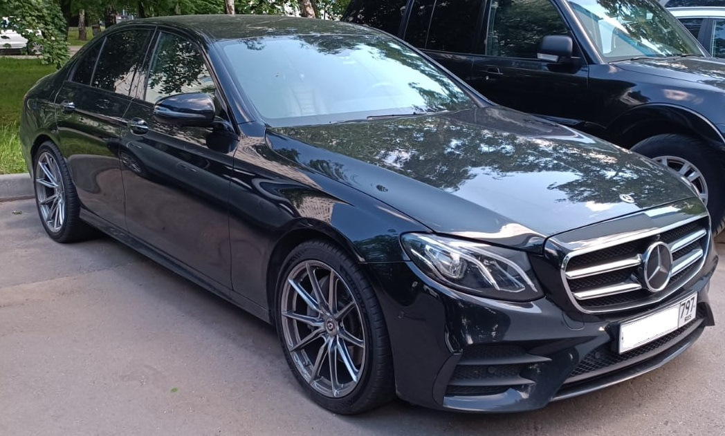

Не смотря на некоторые шероховатости при приобретении дисков, вопрос в конечном итоге был решен, что делает честь владельцу данной компании. Цвет гипер блек у SRL дисков оказался сильно светлей чем на картинке. Сами же диски показали себя на твердую 5ку. По надежности дисков, были залеты на трассе с сильнейшим ударом, от которого обычное китайское дерьмо, если бы не разлетелось на куски, то оставило бы красивые овальные формы на диске. Технология flow forming позволила избежать данных последствий, не оставив абсолютно никаких следов ни на дисках, ни на шинах. Так же к плюсам могу причислить их внешний вид, но не сам дизайн (тут многим он будет не в радость, хотя рисунок очень схож с штатными АМГ дисками на 213 ресте), а вылет. С параметрами 8,5j et35 и 9,5j et38 диски стоят ровно по арку, а не утоплены как на штатных колесах. При этом ничего и нигде не трёт, проверял не единожды с полной загрузкой авто.

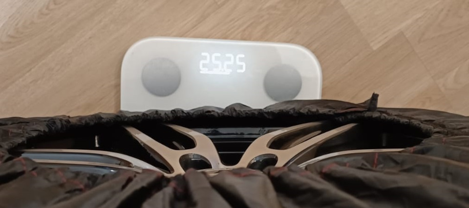

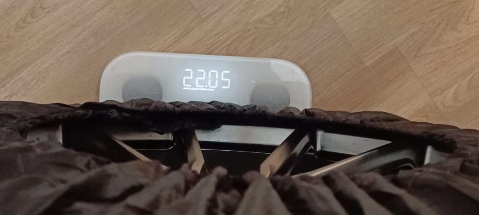

Еще стоит отметить вес данных дисков в сборе с летней резиной. Сравниваю со штатными АМГ дисками и зимней не шипованной резиной Michelin X-Ice Snow в одинаковых размерах. Тут за себя лучше всего скажут картинки.
Эта экономия в весе очень хорошо ощущается в динамике авто. После установки зимних колес, уже 3ий день не могу отделаться от ощущения, что еду с прицепом, или парой сотен килограмм цемента в багажнике))
Думал что более легкие колеса меняют и ощущение комфорта, якобы они скачут как мячик по дороге (неподрессоренные массы), но уважаемый solomini быстро поправил меня в комментах. Несомненно, на моих тяжелых дисках явно ощущается дополнительный комфорт, и проводя быстрые умозаключения, думаю что связано это с большой разницей между Michelin X-Ice Snow и Michelin Pilot Sport 5. Последняя создана явно не для комфорта))
