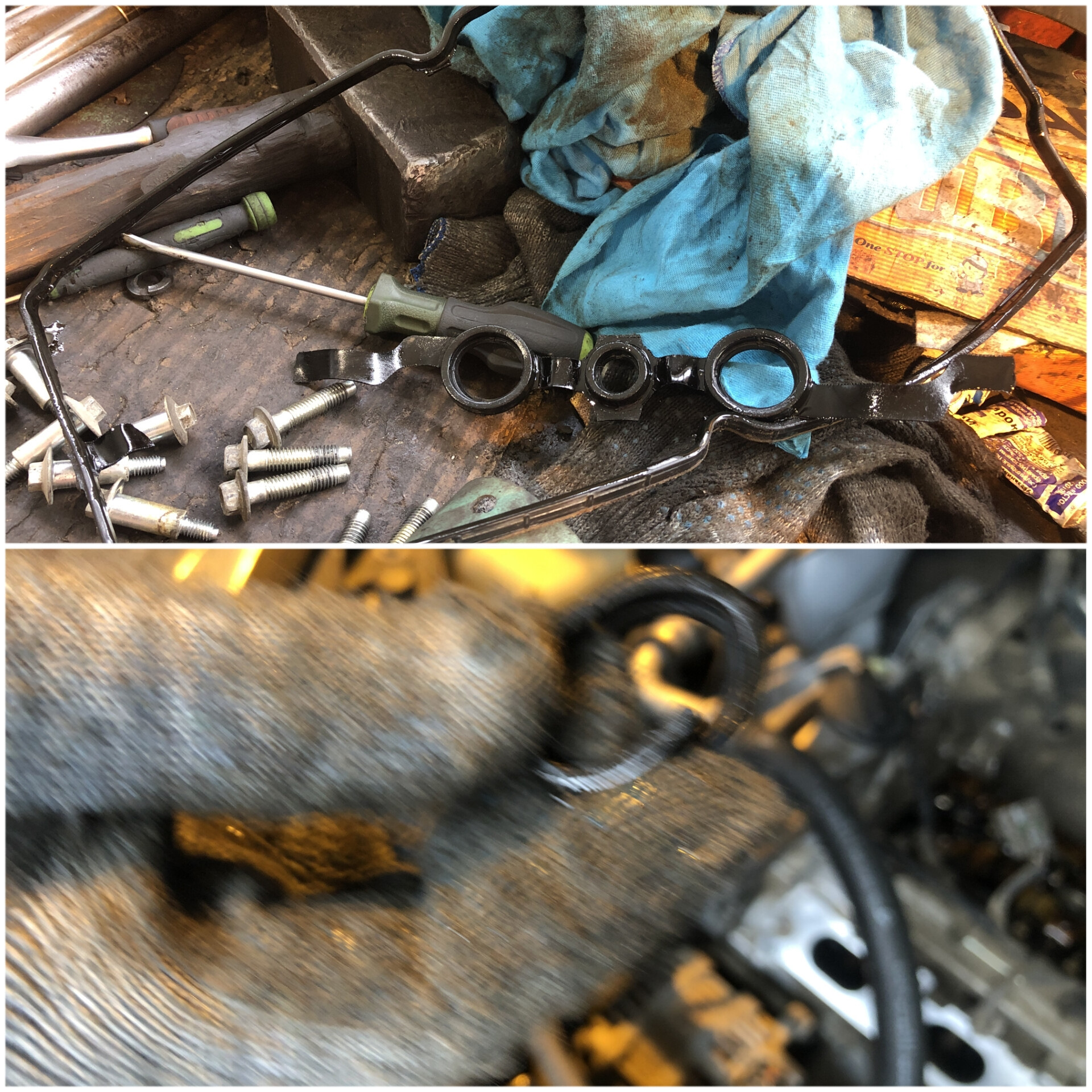

На при разгоне на скорости от 40 до 60 км/ч происходит троение двигателя, при преодолении этой скорости троение пропадает.
Сначала подозрения пали на
Извлекли STARVOLT, поставили старый оригинальный, изменений в лучшую сторону не увидели
Потом решили проверить состояние Свечей MASUMA
вот тут то и стало все понятно, в чем суть проблемы, прокладка клапанной крышки вышла из строя
залила свечные колодцы
и привела к скором выходу из строя свечей
В итоге поставили новую оригинальную прокладку

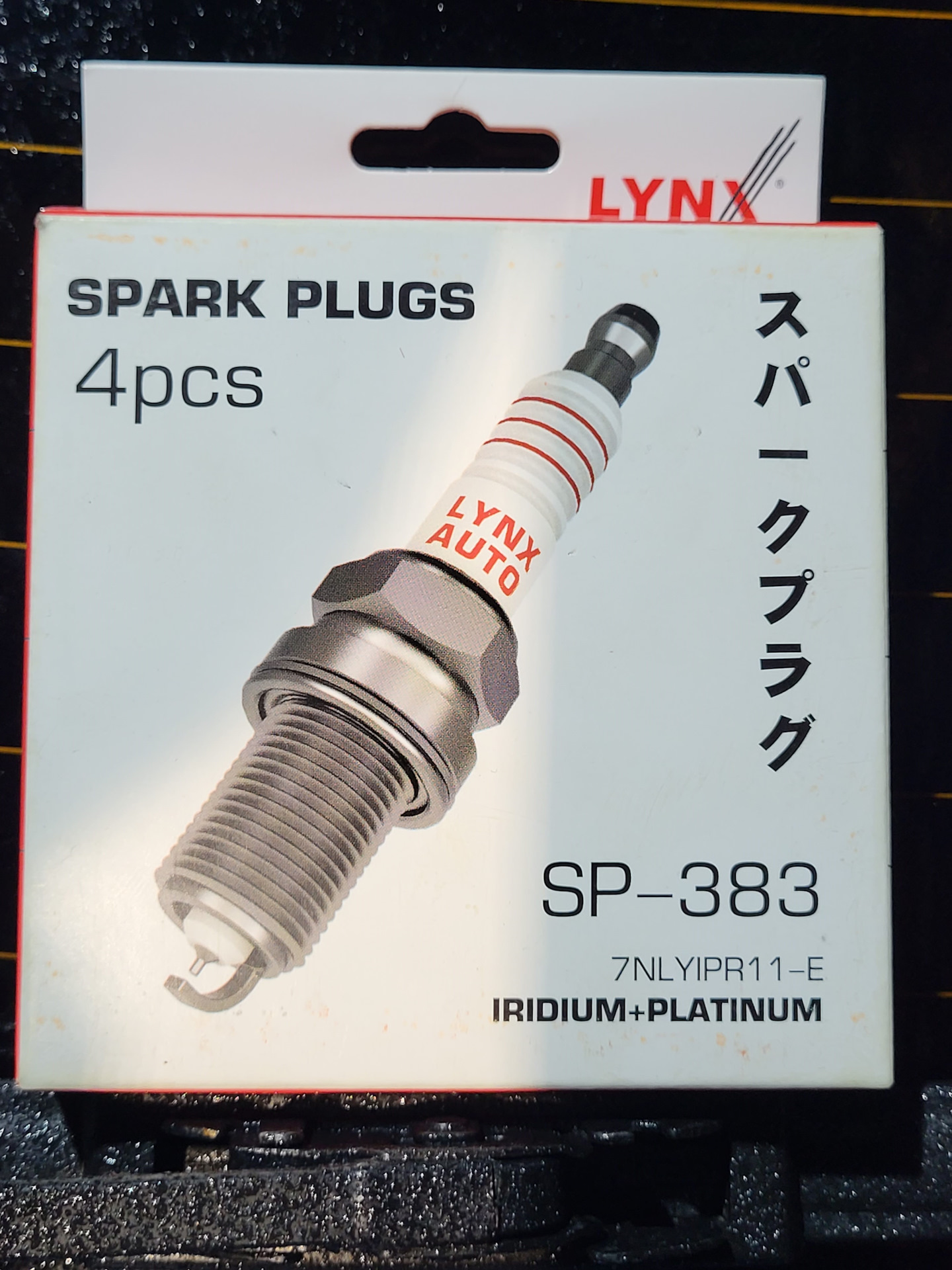

Поставили свечи LYNXAUTO
Подробнее про них читайте в нашем БЖ
Старые свечи и новая

Здравствуйте, при замене прокладки наносили герметик?
Здравствуйте, вроде нет)
Как свечи LYNX себя показали?
Пробег пока на них около 5 000 км., пока все хорошо

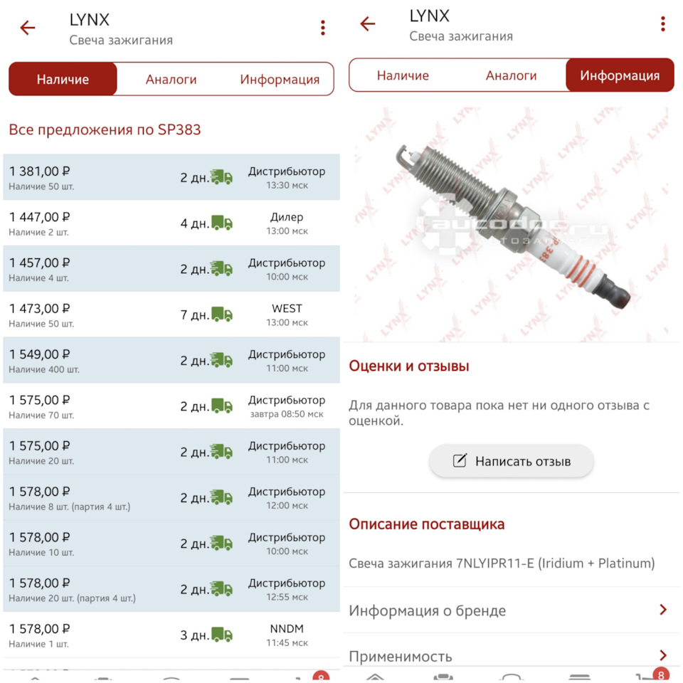

На ТО-2 при пробеге всего 14500 не стал менять свечи с завода и мне отдали новый комплект LYNX, т.к. есть сертификат на три бесплатные ТО. Пока лежат без дела. Выложил на АВИТО за 2000 — никому не интересно. Почему, не пойму?..
Цена за штучку не хилая 1300 руб. Насчёт почему не берут, народ боится пока таких фирм, но сейчас на именитых брендах попробуй купить не подделку, наверное дело времени
За 2000 не берут! Хотя свечи от дилера, 100 проц не подделка.
Потерпите, они не портятся, позже заберут, получается дилеры такие ставят, соответственно и информации по работе станет больше и больше людей будут про это знать

Тоже себе менял. В колодцах начало появляться маслице
Вовремя заметили?!

Не понимаю как масло в свечных колодцах могло умертвить свечи, ведь уровень масла до свечного наконечника не доставал. Скорее всего свечи померли своей смертью.
Все возможно, но 10 000 км прошли, статистика есть)

подтеки были?причина замены какая?
Видимых снаружи не было, двигатель начал троить при наборе скорости
