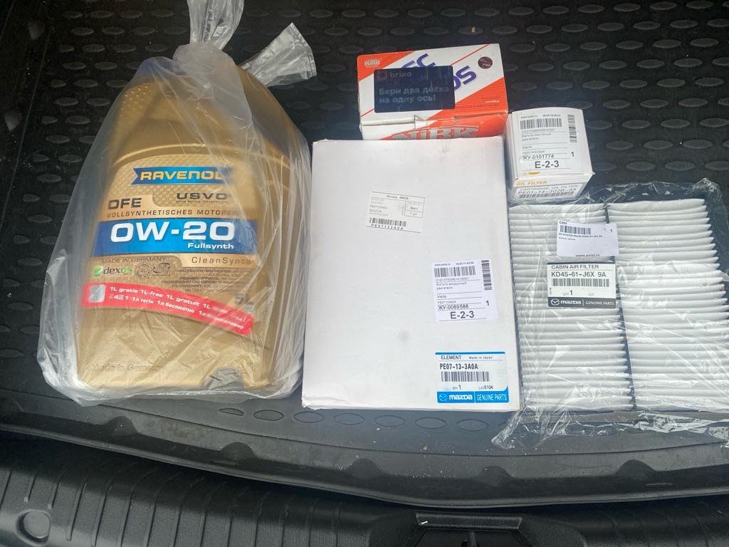

1. Начну с выбора расходников. Да-да, самый кусачий вопрос всегда и везде. Масло: остался точно на 0-20, смысла от 5-30 не вижу, на ресурс не влияет (ИМХО). Смотрел в сторону LiquiMoly и Idumitsu, последнее жаль только GF-5 (ничего сверх нового и интересного), но наткнулся на Ravenol, это еще и ПАО, да по хорошей цене. Зказал на IXORA за 6500р, надо брать! По итогу код на упаковке реально бьется с официальным сайтом, что естественно радует. Колодки (ТО-2 на 23000км дилер уже приговорил к замене перед): тут еще хуже было с выбором…Brembo (8тыс), NIBK (5-6к), оригинал (15-20к), ATE (8-10к) и тд. Брать откровенно дешман не хотелось, решил попробовать смешные от NIBK, нашел на яндекс также выгодно (до 5000р). Артикул — PN25002 Фильтры: тут взял все с Exist, типо оригинал! Салонный — Mazda KD45-61-J6X 9A Масляный — Mazda PE01-14-302B9A Воздушный — Mazda PE07-13-3A0A В любом случае лучше, чем дилерские подмены артикулов на китайские аналоги. Как итог, расходники встали в 14 000р.

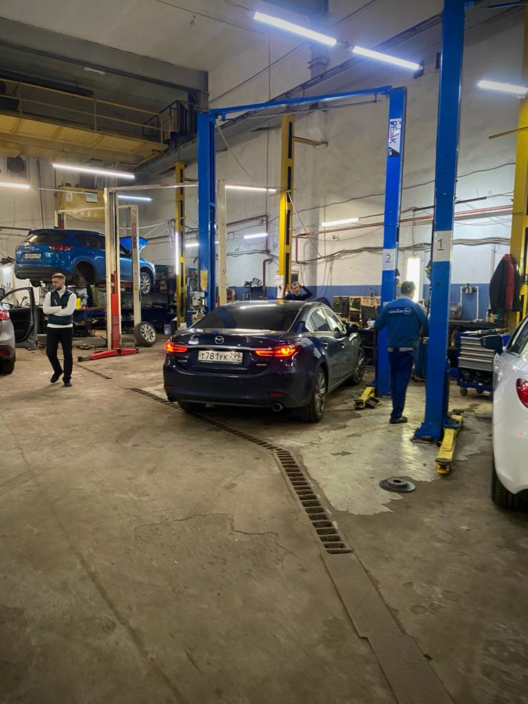

2. Поездка в R1 Mazda. Сервис выглядит чисто, мастера профильные и на опыте, все осмотрели и дали свое заключение по итогам моей эксплуатации за 2 года — чистка ступиц в круг, дроссельную заслонку и готовится к замене приводного ремня (типо частая болезнь данной модели, но вроде пока без трещин). Что тут сказать, неприятно, но надо делать!

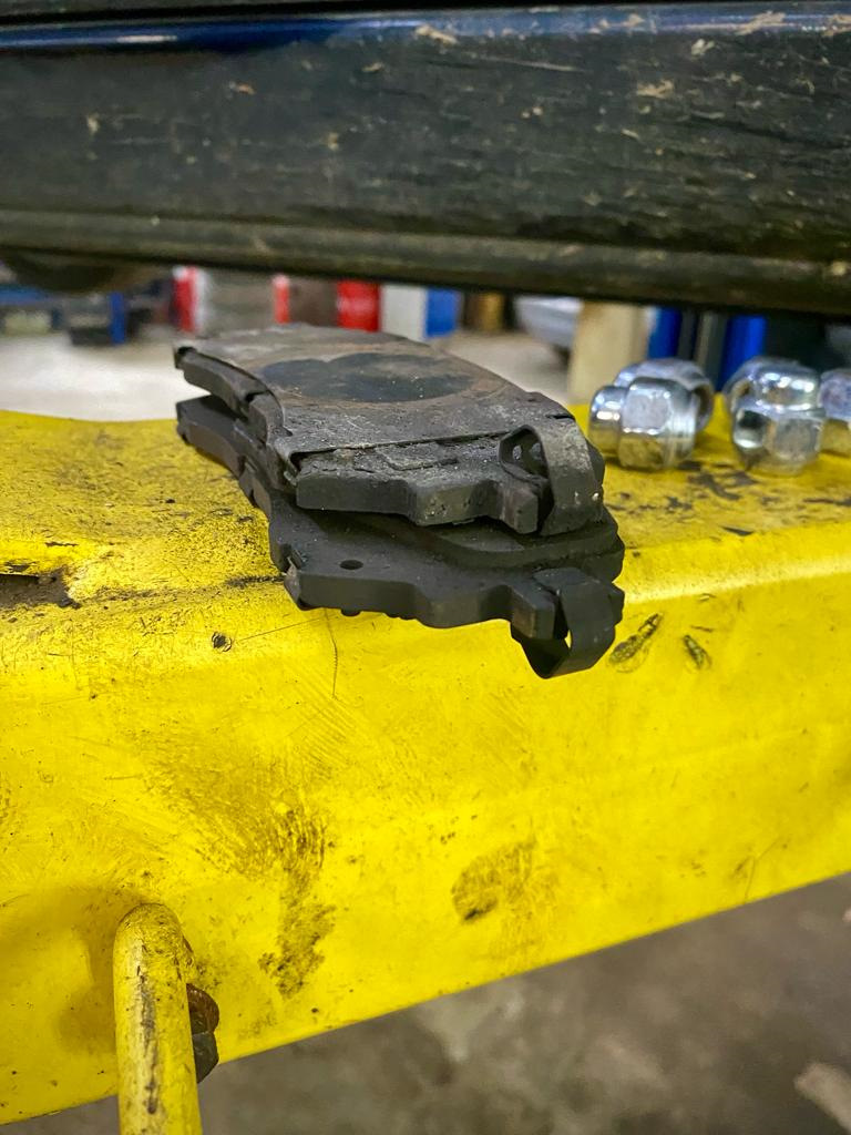

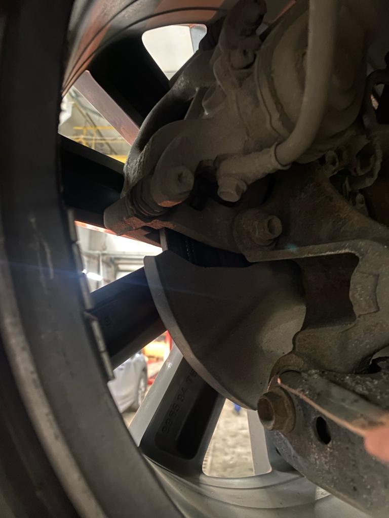

Износ колодок на фото… оригинальные колодки скатались в ноль за 30т.км, хотя еще хороший результат!
А вот та самая боль, которую точно нужно было чистить, при чем с обеих сторон. Честно говоря, грешу на конструктивные особенности, а не случайное попадание камня.

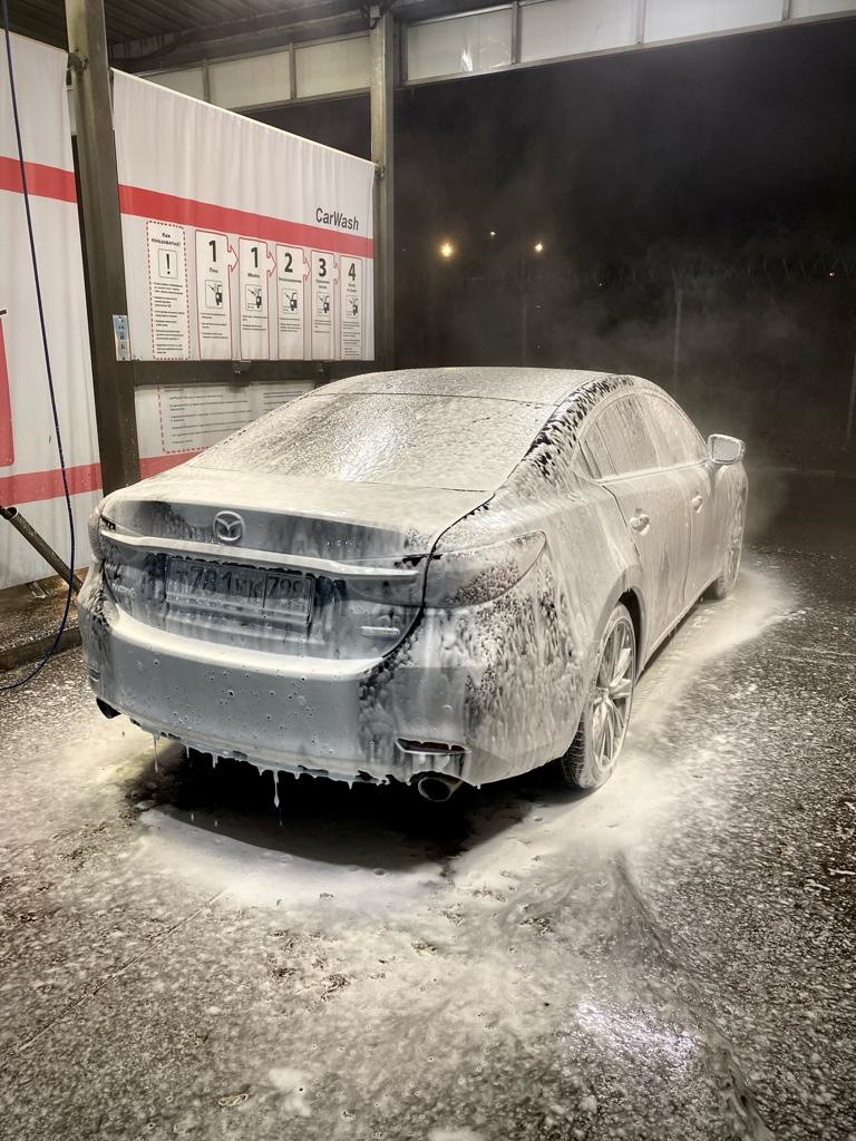

После ТО можно и помыть авто) Всем хорошего дня и удачи на дорогах!

Воздушник поддельный, там должна быть чб наклейка а не синяя .
Да мне даже салонный визуально не понравился, все равно через 2-3т.км выкину и поменяю на ман. Про воздухан не знаю, но понаблюдаю.
