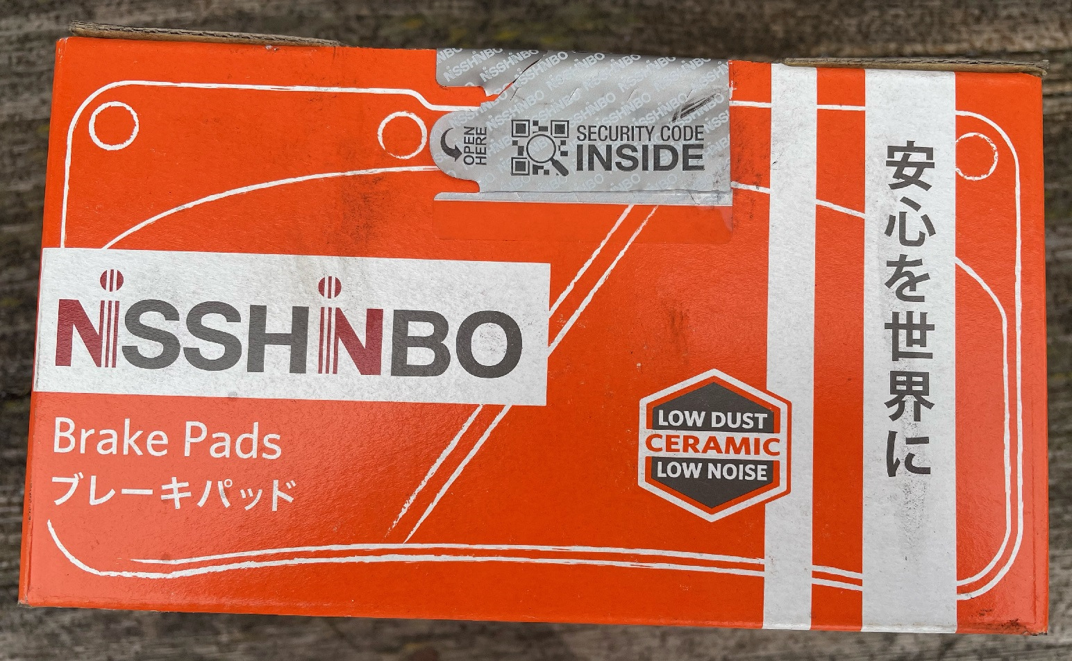

Но в 2023г после полного выхода с Японского рынка в продаже появились колодки Nisshinbo NP 5039 (PF-5602) из смеси NISG 110 производства TMD Friction с коэффициентом трения GG
Увидел здесь www.drive2.ru/l/652769059…age=0#a656448300152531675
Производство этих колодок до конца не известно, на коробке вскользь упоминается что то про Германию. Так же есть некоторая надпись про керамику и низкое содержание металов (я думаю уже каждый здесь понимает, что из керамики делают тормозные диски на Порше и BMW М-серий, а не колодки на Мазду 6 за 3.5 тыс.р.)

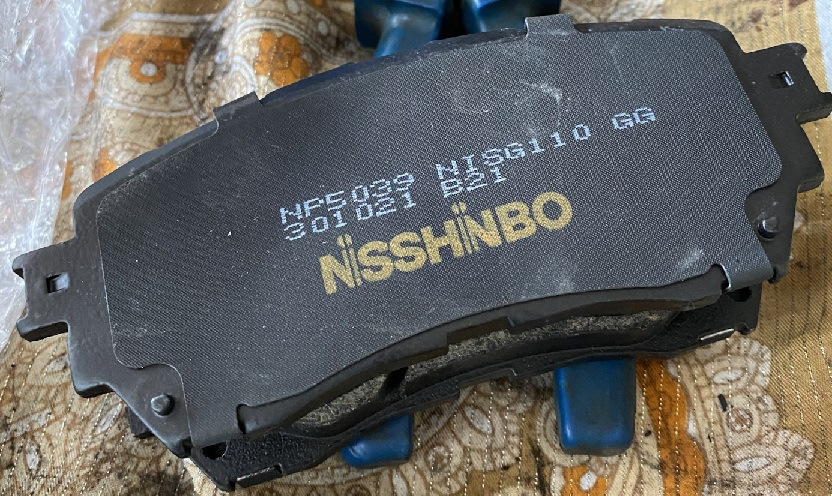

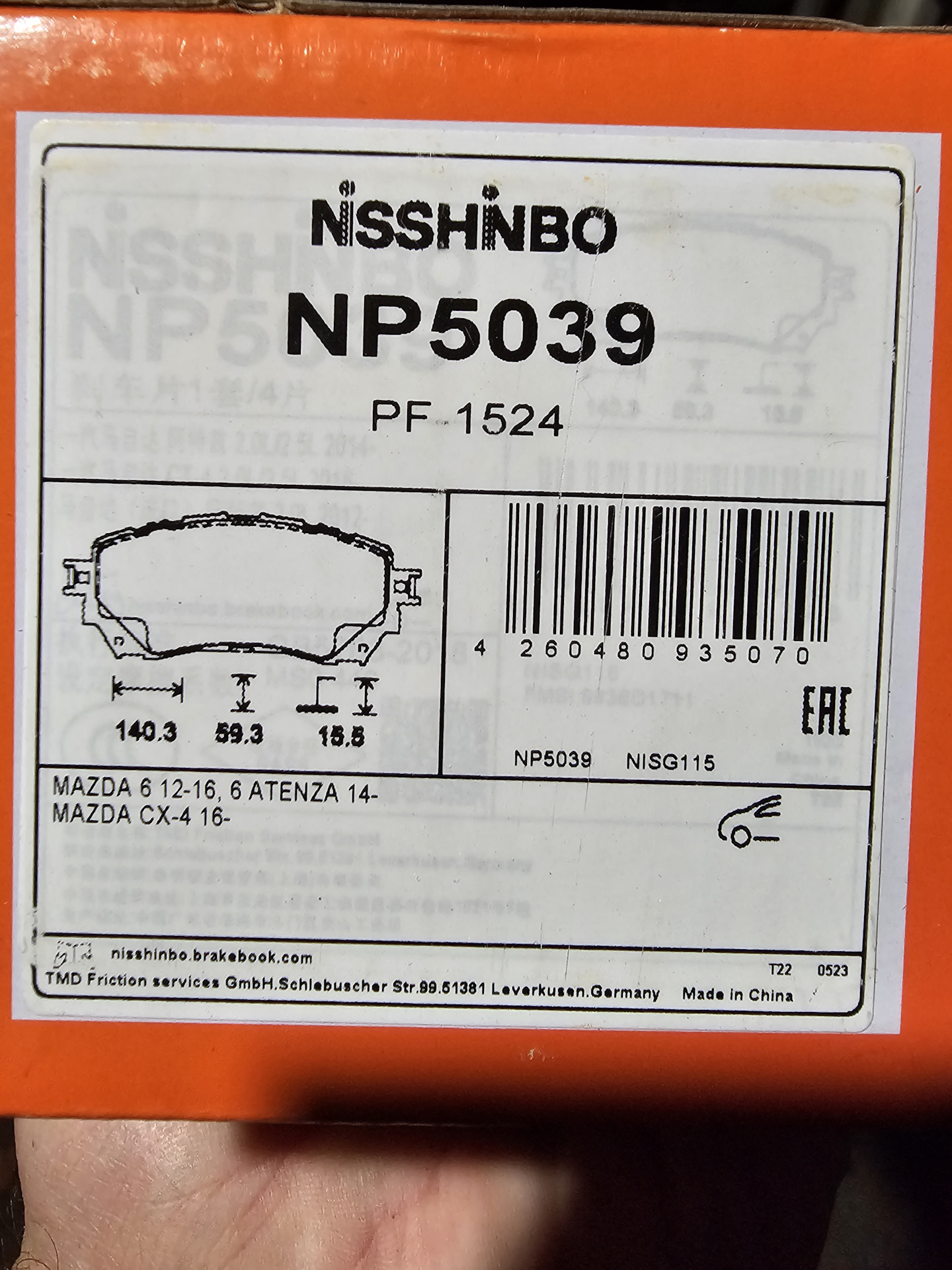

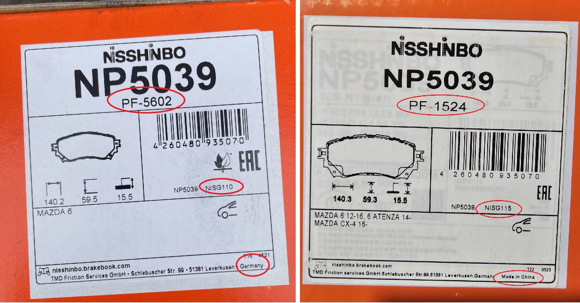

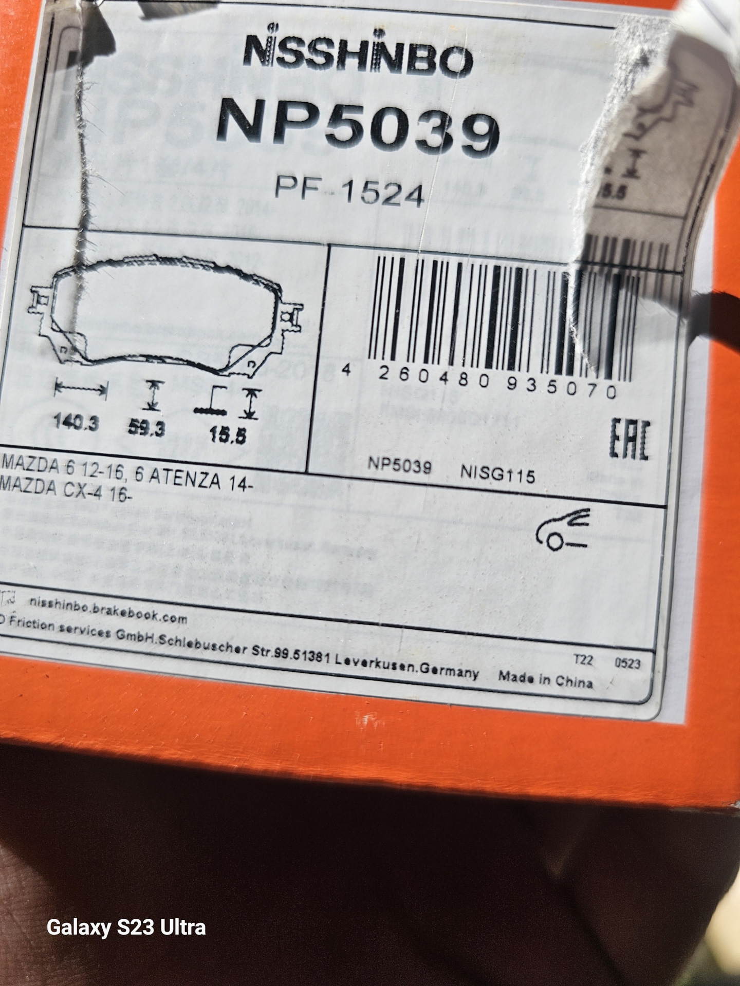

Есть определенный нюанс. Колодки Nisshinbo с артикулом NP 5039 встречаются в продаже в разном исполнении:
— из смеси NISG 115 (внутренняя маркировка PF-1524) — толи старый вариант, толи уже новый произведенный в Китае.
— из смеси NISG 110 FF- старый вариант, произведенные до 2023г
— из смеси NISG 110 GG (внутренняя маркировка PF-5602) наш вариант, якобы произведен в Германии.
Это разные составы и соответственно разные хар-ки и с первого раза не всегда удается заказать нужные. Нужно смотреть поставщиков у которых новые завозы, а не остатки.

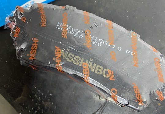

Вот так выглядит колодка из смеси предыдущей генерации с коэффициентом трения FF (указано прям на самой колодке) — эти колодки себя не как не зарекомендовали.

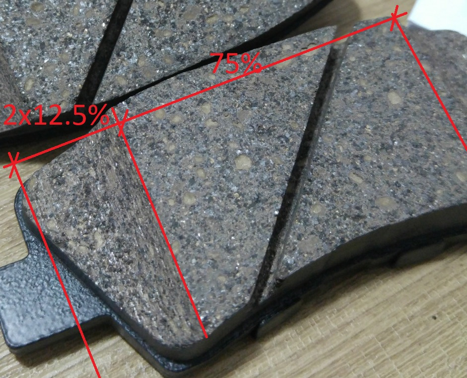

Есть определенный недостаток:
Все актуальные колодки Nisshinbo на любую марку автомобилей имеют фирменную фаску и диагональный прорез, именно фаска якобы дает колодкам определенные преимущества в виде отсутствия посторонних шумов.
По факту это сокращает рабочую плоскость на 25-30%. К примеру OEM колодка Мазды предпоследней генерации тоже рабочую плоскость имеет на целых 10-15% меньше чем OEM колодка Мазды последней генерации, но тут еще уменьшили. На самом деле достаточно снять фаску для снижения посторонних звуков и лучшей дальнейшей притирки, а не срезать под шумок весомую часть рабочей поверхности.
___________________________________________
Конечно многие скажут что сила трения не зависит от площади соприкосновения из курса школьной физики. Но коэффициент трения зависит напрямую или косвенно от площади колодок и степени их износа: чем меньше объем фрикционной смеси, тем ниже теплоемкость, тем быстрее происходит перегрев колодок и тем быстрее происходит изменение коэффициента трения в худшую сторону в следствии изменения рабочей температуры. В жаркое время года все это может негативно повлиять на стабильность характеристик колодки, собенно когда колодка будет иметь определенный износ.

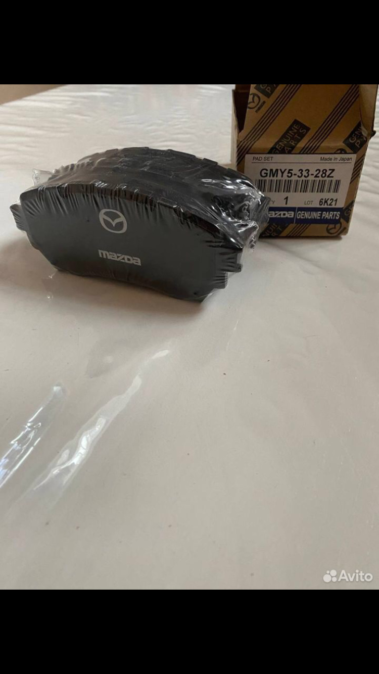

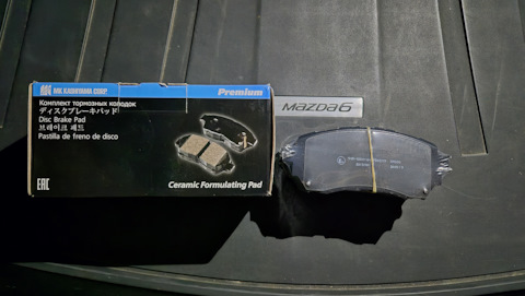

Приветствую! На просторах интернет площадок попались интересные колодки Мазда, больше похоже на какую-то паль)

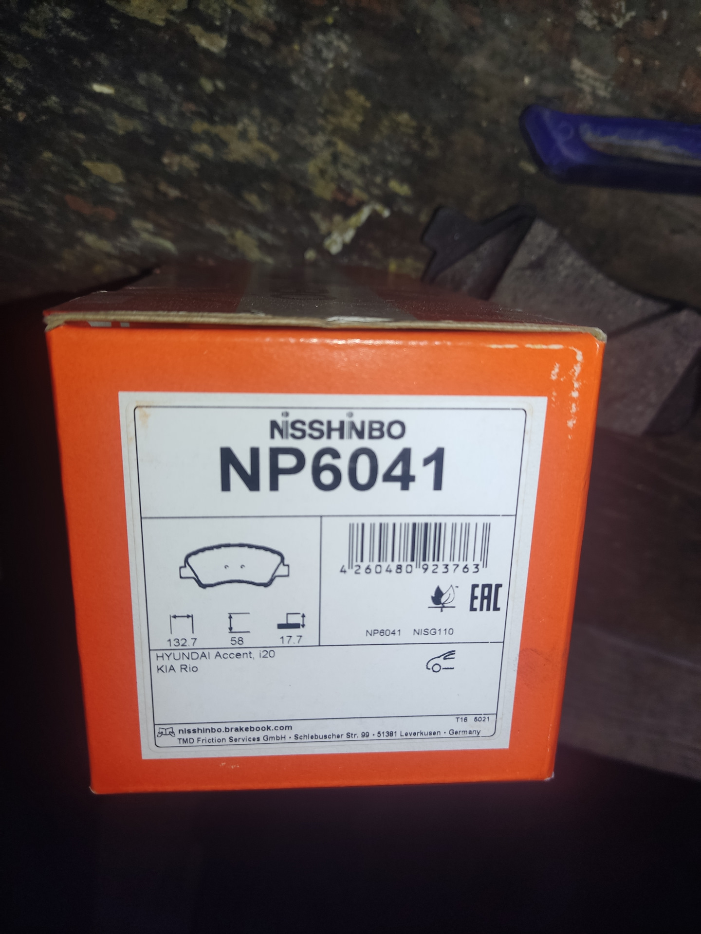

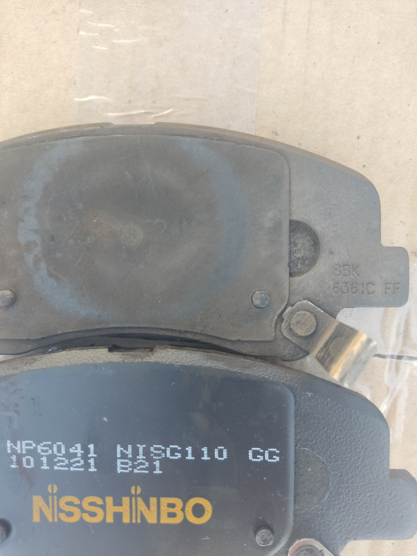

Ничего не понятно из комментария. Мы вроде про М6, а не про Рио. Тормоза на Рио даже с колодками с FF лучше работают чем на М6 с колодками GG- это факт, но нужно помнить еще и про вес.
Колодки с коэффициентами GG на Рио отрабатывают намного лучше чем штатные FF- но такие колодки на Рио хрен найдешь сейчас.
Мне попались. Значит есть
Ну и как они?
Мое почтение!
Тормозят гораздо лучше, всегда, т. е. греть их не надо.
Теперь не страшно въехать в зад кому-то.
На оригинальных было часто: пустота или вата при резких торможениях… Поэтому оттормаживался с трудом перед задницей😂
И не единого скрипа, родные с выезда из салона: уже скрипели при троганьи.

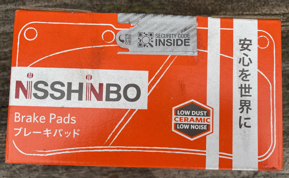

А не пробовал серию SC — стронг керамик у нишинбо? Тот же номер и на конце эти заветные буквы.
Уменьшение площади, прежде всего ускоряет износ :))))
С другой стороны, рост площади даёт большее накопление продуктов износа в пятне контакта от набегающего края колодки к концу, что влияет на реальный коэффициент трения отрицательно, тут много разнонаправленных факторов
Факторов много, но перегрев не кто не отменял. Все что я пробовал из керамики, эффект один. В городе они хуже схватывают, так как не успевают выйти на рабочий температурный режим. А на трассе может запас по перегреву то и есть, но тормаза все равно гражданские и тебе их не сильно хватает.
Да какая керамика в гражданских колодках, это просто маркетинговое выражение для позиционирования колодок, производители же сами об этом пишут, посмотреть тот же блог Nisshinbo или Advics c Akebono . ставил я Тайвань FF на Рав 4 о чем пожалел, они вообще не тормозили .

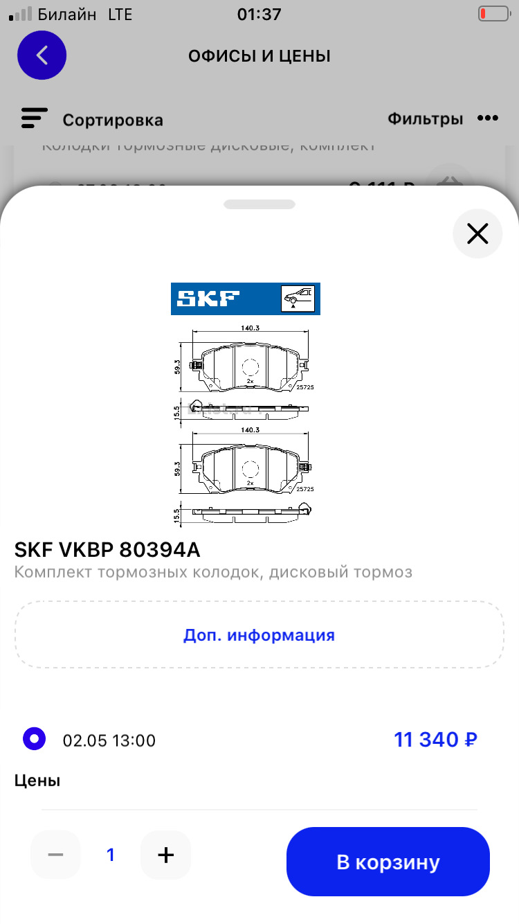

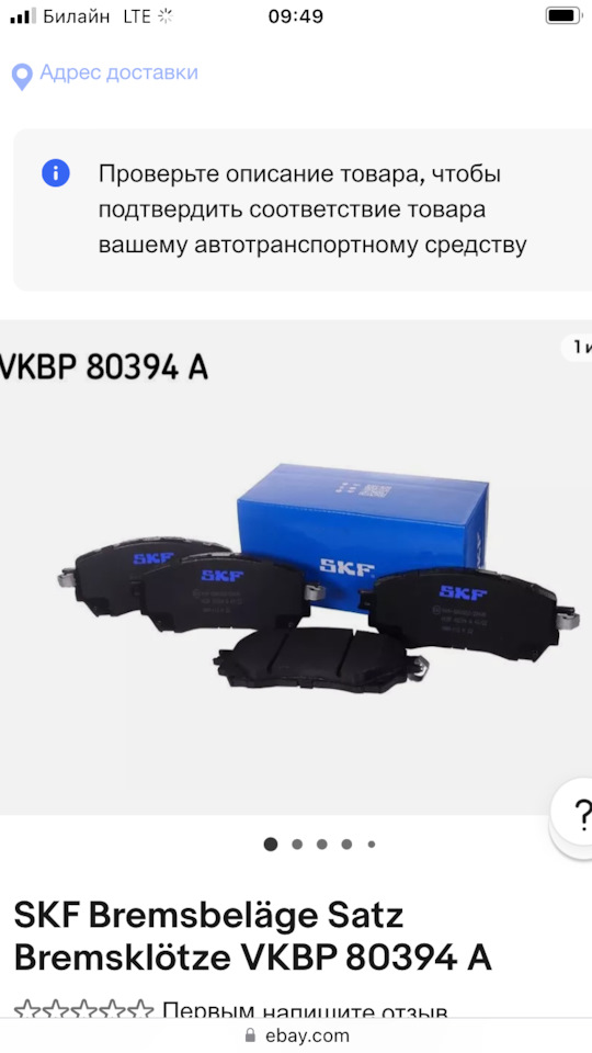

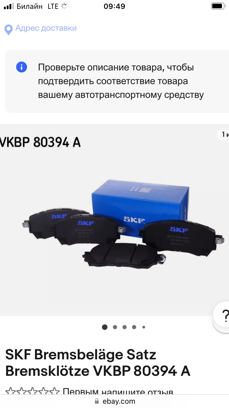

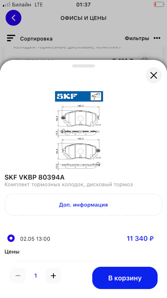

Случаем нет информации по колодкам SKF? Часто стали попадаться в каталогах, интересно из какой смеси изготовлен фрикцион
Хотя бы фотку в живую, может на ней будет написан состав, а по нему уже можно посмотреть в каталоге Амека.
Фото в плохом качестве только

Боже, какой шедевральный пост, много технической информации, глубокий анализ. А не то, что после время напомнило drive2 — "поменял масло и фильтр" и две фотки без текста. Автор просто огромный молодец!
Особенно хочу поблагодарить автора за комментарий зависимости силы трения от площади поверхности, действительно полно постов с школьными знаниями, где утверждающими обратное. А вот более профессиональные источники, говорят о другом и это справедливо для пары тормозной диск и тормозная колодка, где контакт происходит почти на малекулярном уровне.
Что бы обеспечить работу колодки большей площади, необходимо увеличивать площадь поршней или увеличивать их кол-во. А это усложнение конструкции или увеличение неподрессоренных масс.
А Нисшинбо зачем то взяли и отъели нормальный такой кусок рабочей площади этих колодок, который и так небольшие. И всякие представители и продавцы как под копирку начинают из этого делать какой то несуществующий плюс.
И спорить.
А по факту имеем следующее, на дохлых гражданских тормозах, которые почти на всех автомобилях масмаркета сегодня, летом в жару и при износе колодок в 50% у нас уже не хватает тормозов для безопасной езды. Плюс и колодки делают еще из экосоставов, которые изначально имеют малый ресурс.
Я когда писал, хотел сослаться на одну работу которую нашел ранее, где какой-то профессор ещё в СССР изучал силу трения. Он писал, что эти эксперименты "кустарные" в них площадь соприкосновения несколько молекул. Когда поверхность вышлифовывается, то площадь играет роль. В паре колодка — диск, как мне кажется это тоже существенно, т.к. поверхность у них становится тоже "идеальной" и соприкосновение уже не в нескольких молекулах. Если интересно, найду эту работу, скину.
Я понимаю о чем ты говоришь. Это некое назовем так эффективное пятно контакта, на уровне молекул или частиц. Но я так глубоко не лезу, говорю только о том что на поверхности.
suboral
В реальности — хоть обшлифуйся, наличие механических частиц — продуктов износа не даёт обеспечить достаточно малые расстояния, колодка катится по ним как по шарикам, эффнект — словно попадаешь на песок, насыпанный на асфальт.
Можно сказать, что для высокоскоростного трения скольжения силы ближнего взаимодействия атомарного уровня практически на полную использовать проблематично, вот на трение покоя и медленное трение они могут влиять больше
roter
И спорить.

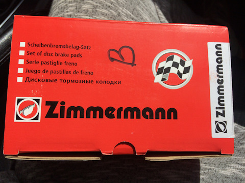

А чего никто про зиммерман не пишет? Хорошие колодки

Последние нишинбы уже China. И наклейка наклеена поверх наклейки которая полностью на катайском
Мне такие тоже пришли. Я отказался и перезаказал. Смеси Nisg 115 нет в каталоге AMECA за 2023г. Я почему то понял что это старая версия. И внутренний номер другой.
Нет не старая. Сейчас все нишинбо не только мазда идут уже китайский
Это то о чем я и говорю. Сделают что то стоещее и сразу же лезет цена и упрощается состав
Не знаю… В продаже GG Germany
То что у вас в руках, не означает что это для всех и навсегда…
У нас тоже на Рио такие встречаются.
И ещё какие то… Пишут потом нишимбо гавно.
На данный момент они лучше ориги FF за 11к
Я занимаюсь только колодками и только тормозными дисками. 90% нишинбо китай.
Значит нам повезло…
Параллельный импорт🙃
Такого добра много будет от сеседей

Если не ошибаюсь gp1728 GG
Поизучаю
Roma202
А ведь вы правы.
Нашел gp1728 сделаны из смеси SBK HR56 GG!
Буду тоже пробовать!
Я Вам скажу можно смело ставить . Тормоза идеальны . Нет перегрева, эффективность торможения не падает на высоких скоростях и без посторонних звуков. Установил их с тормозными дисками Nisshinbo
