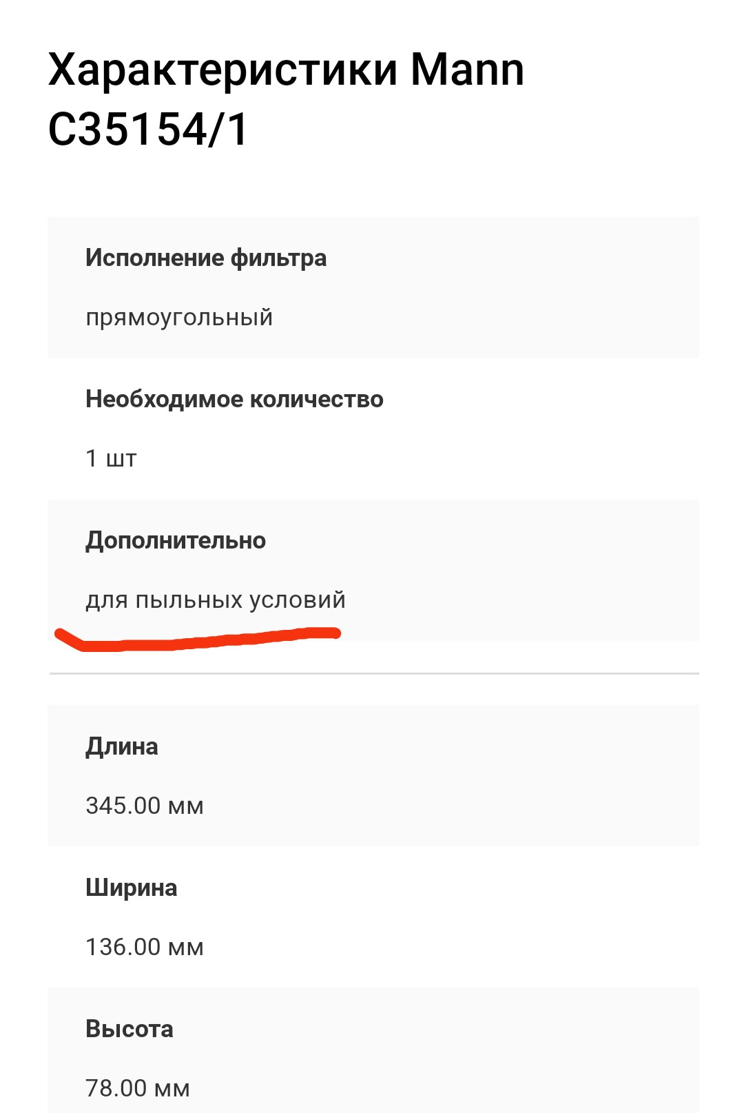

А вот его назначение.Теперь разобрался.

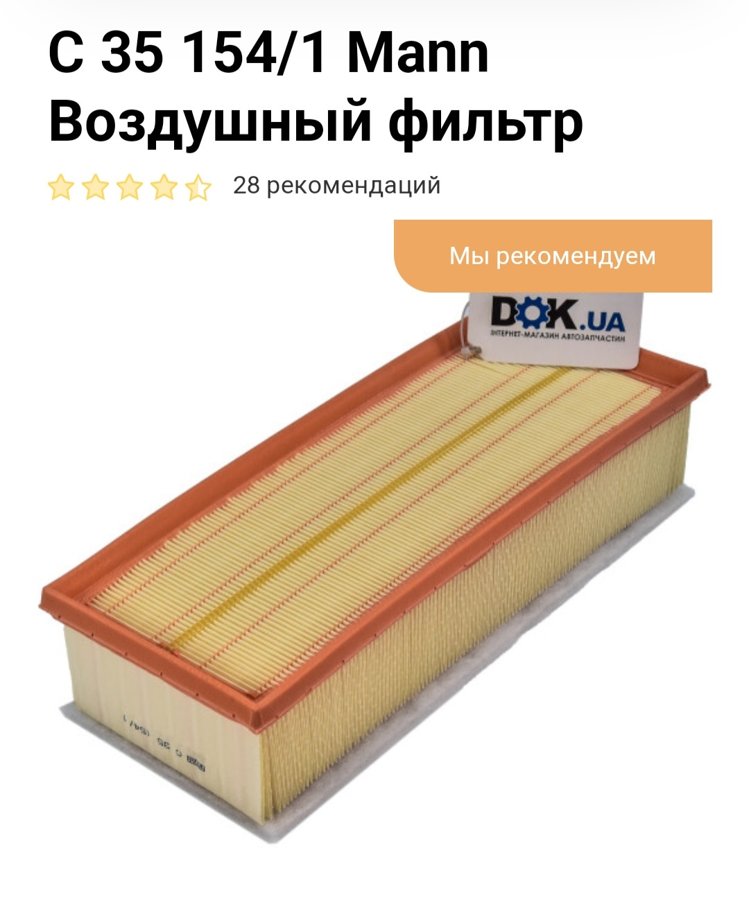

Вот фильтр с подложкой.
У меня в такой подложке в основном песок собирается. Ставлю такие не только под зиму.
Их оказывается надо летом ставить на грунтовых и песчаных дорогах.
Для суровых климатических условий. Вся страна за исключением крупных городов, в которых очищают дороги от зимнего песка.
