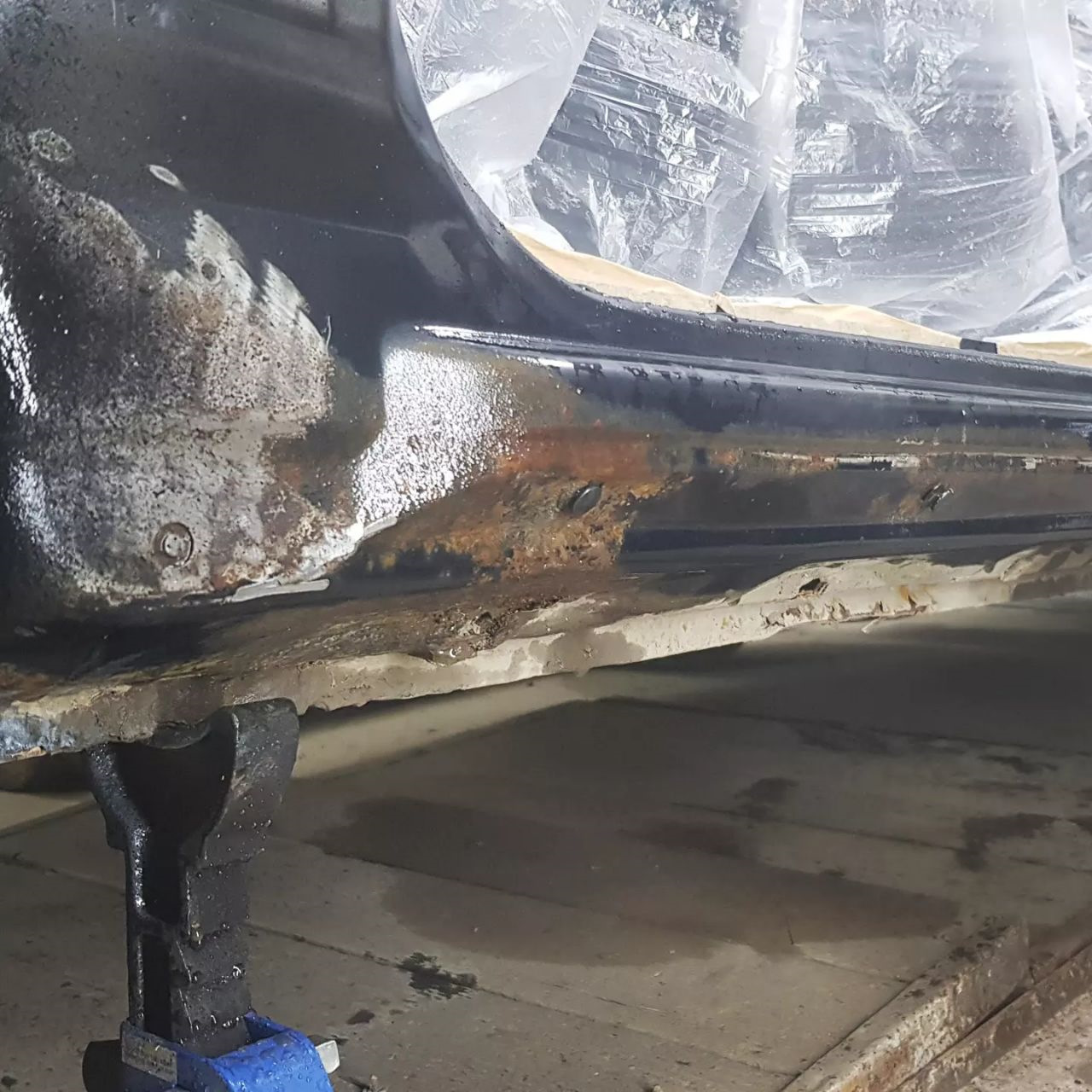

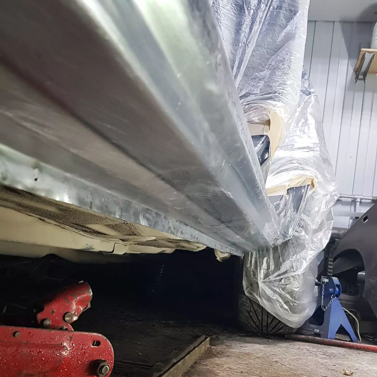

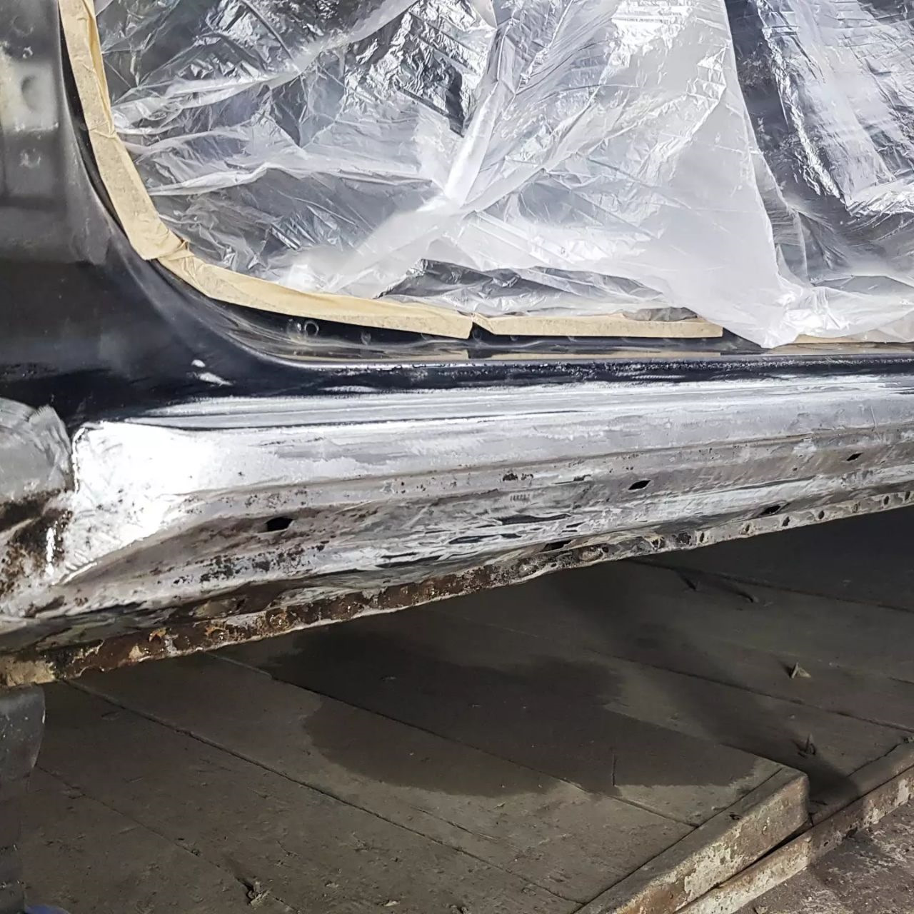

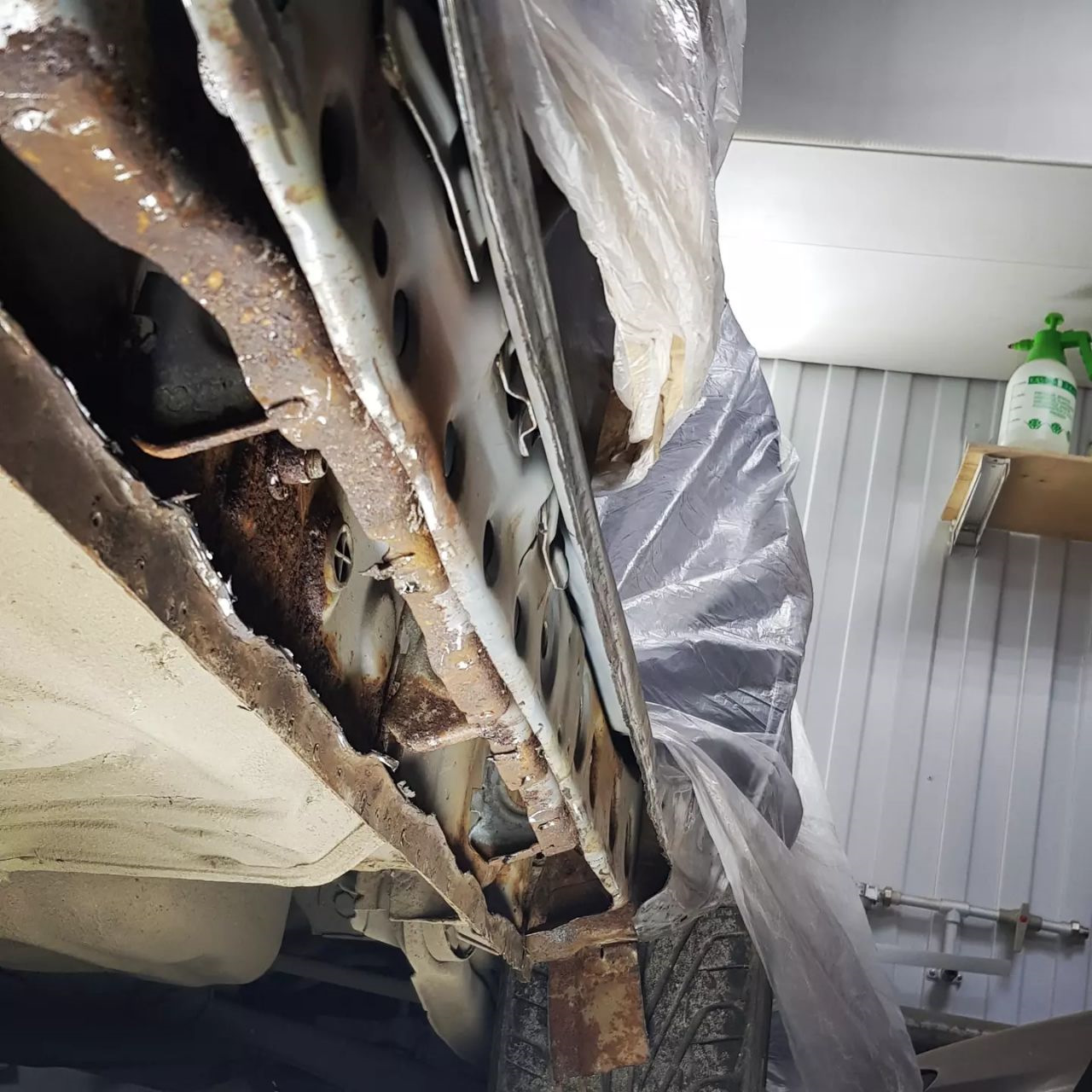

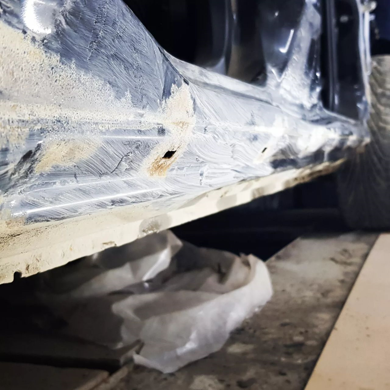

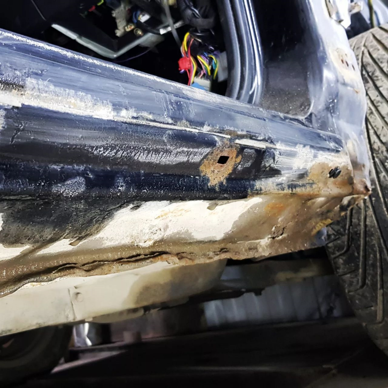

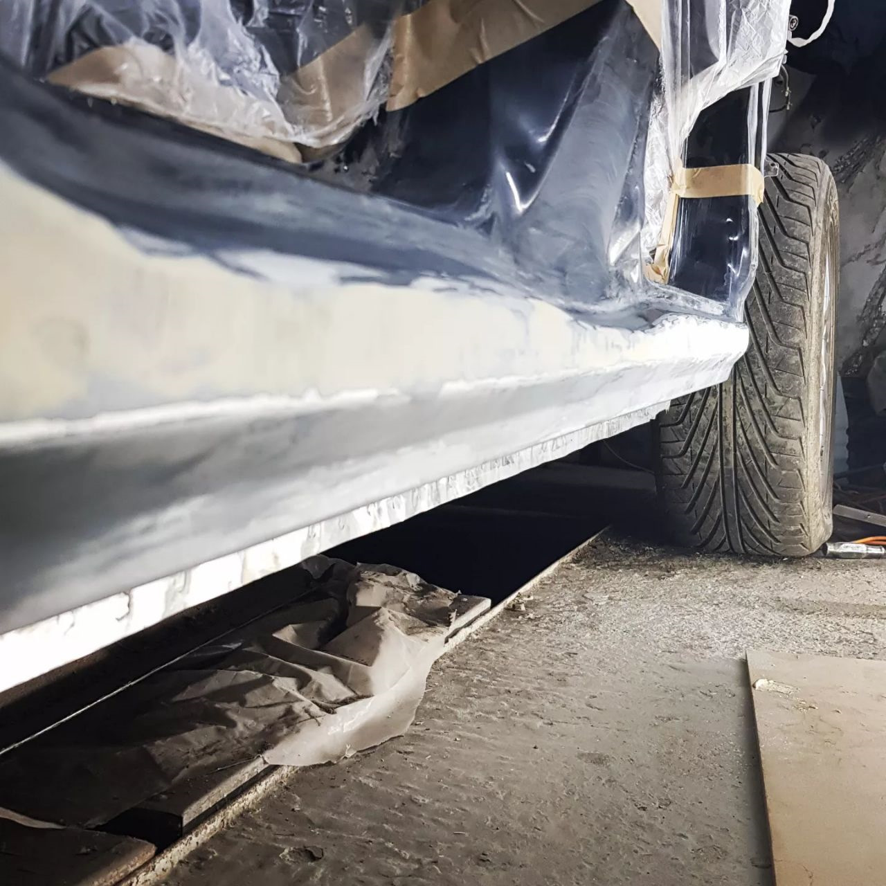

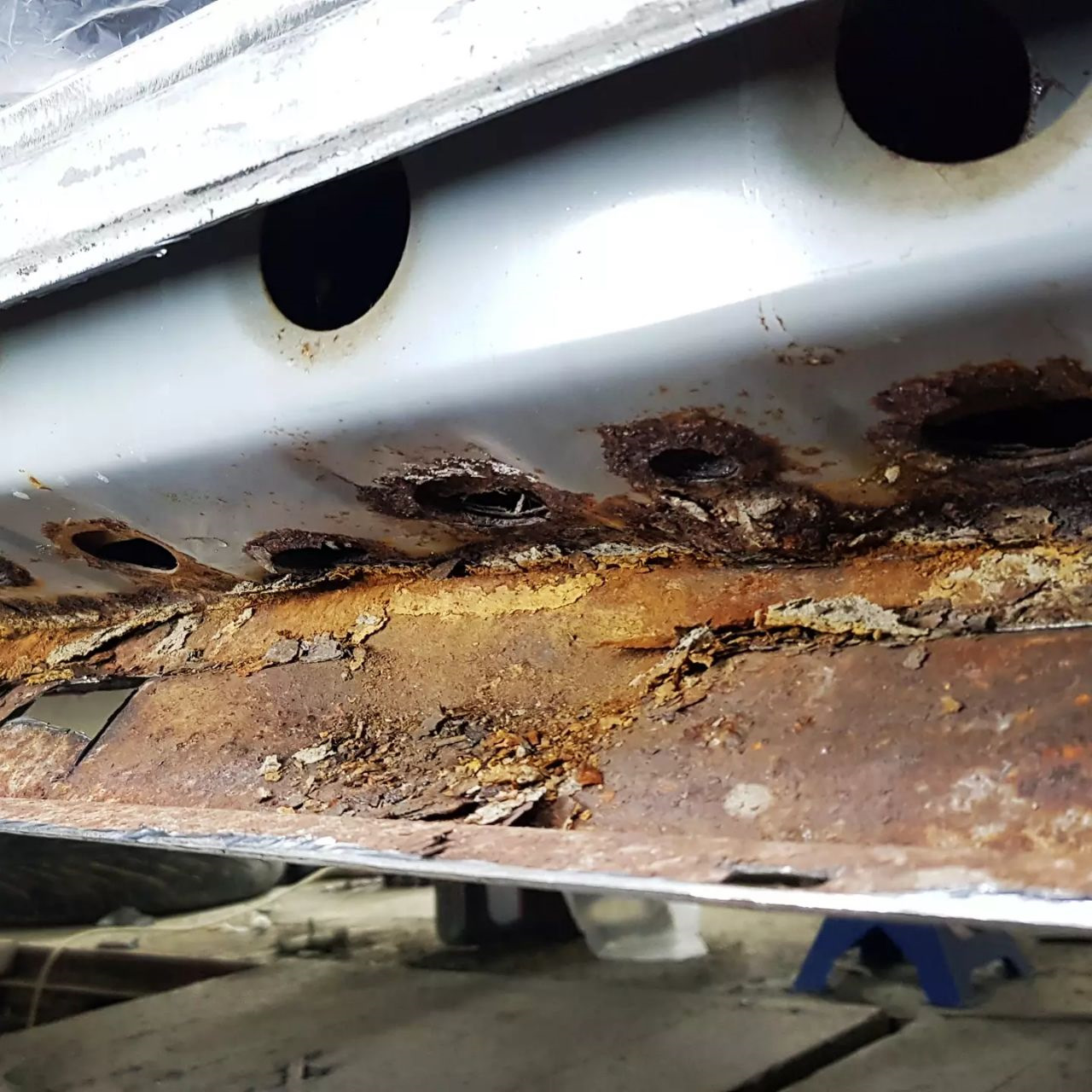

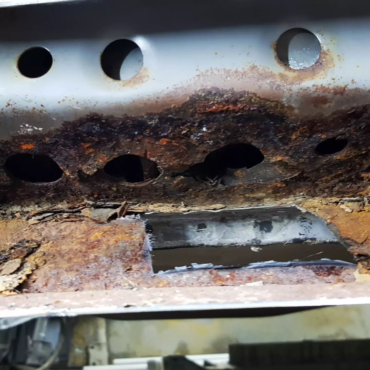

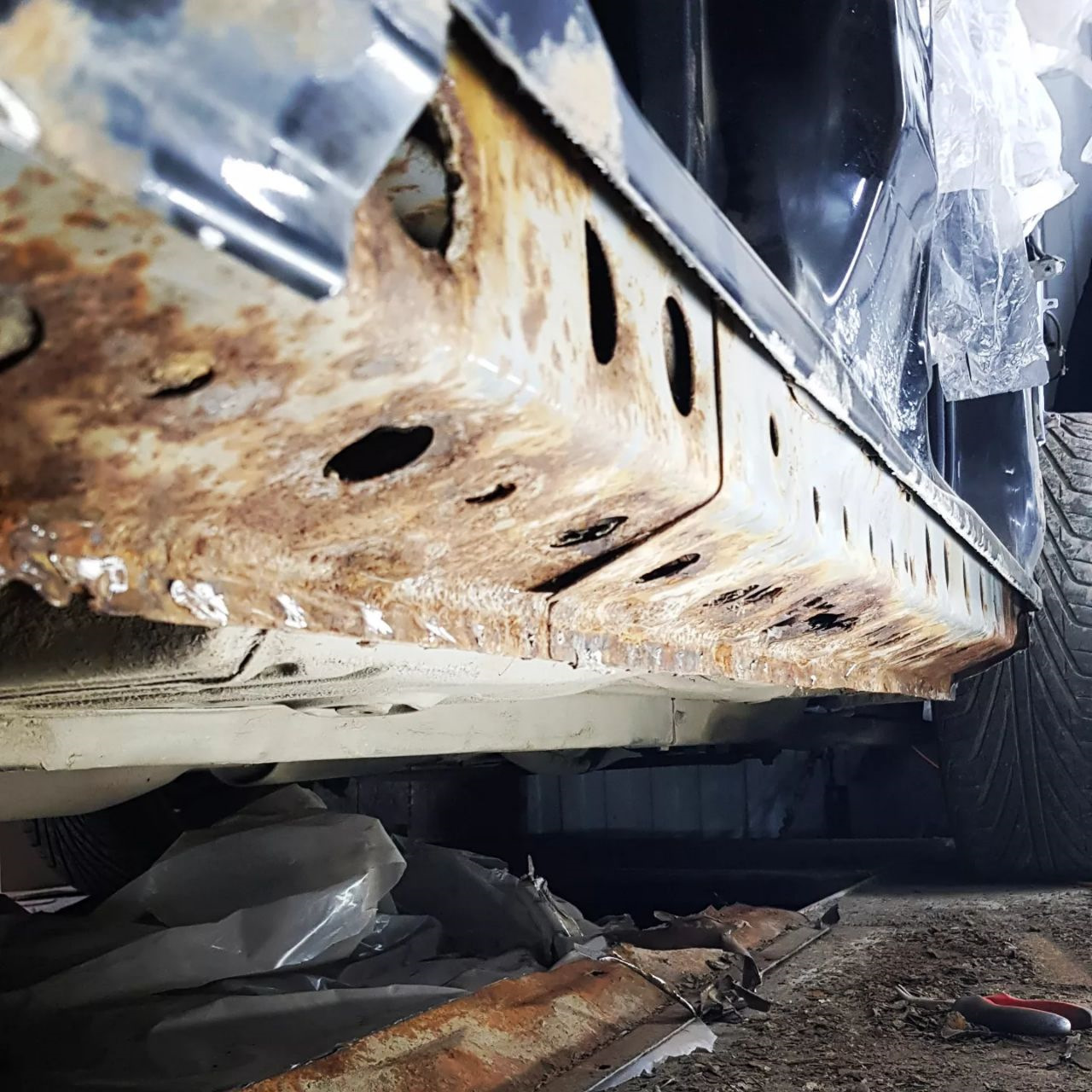

Работа ради работы, зачем то зачистил до металла, после чего прорубил отверстие для оценки состояния усилителей, итог — режьте сразу все и не парьте себе мозг, время также сэкономите. Тк под небольшими очагами может скрываться подобное.Зачинщики данной композиции являются про**ные заглушки в арках. Следите за ними и проводите своевременную профилактику кузова авто, чтобы не увидеть подобное.

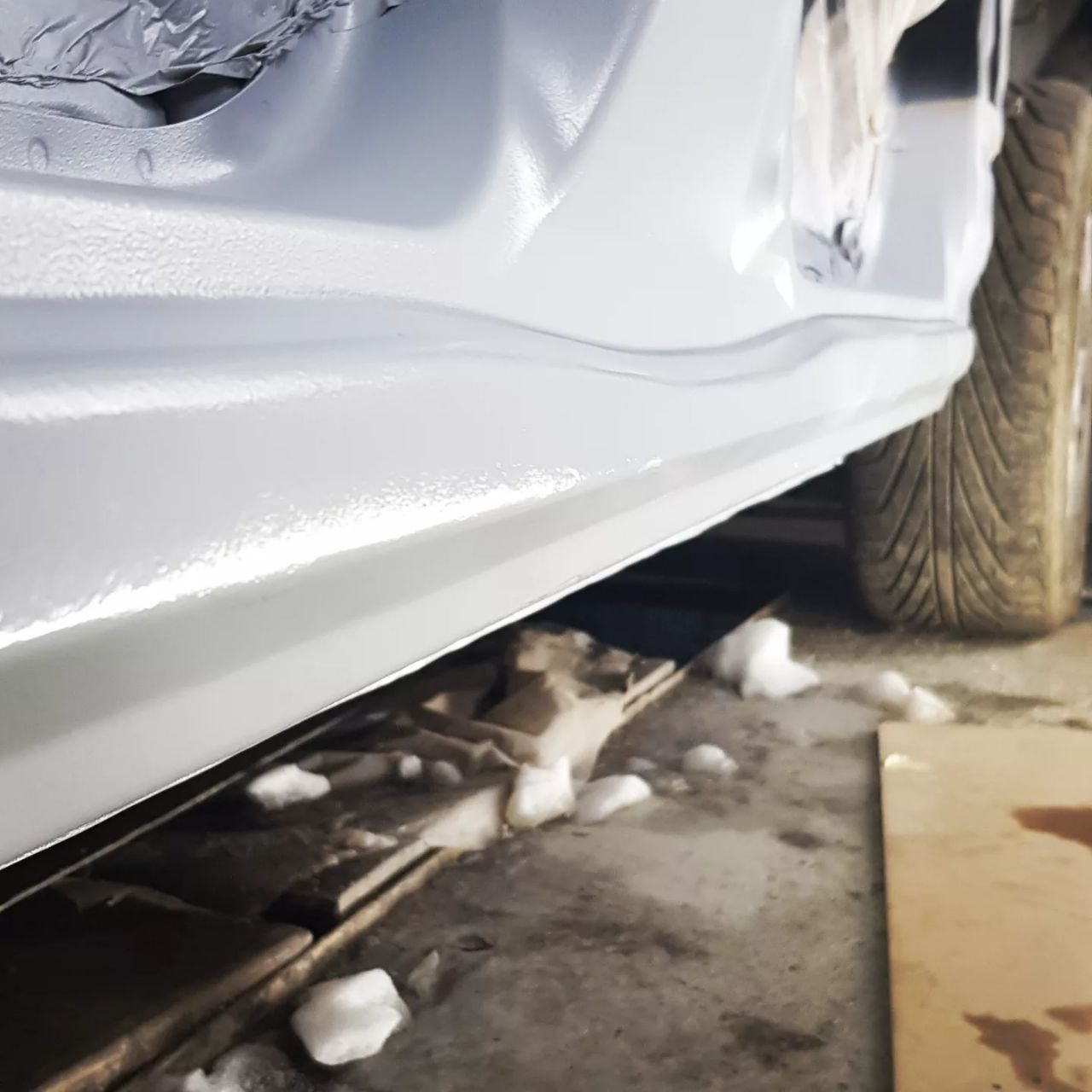

Левая сторона:
Правая сторона:
Продолжение следует…
Комментарии 4

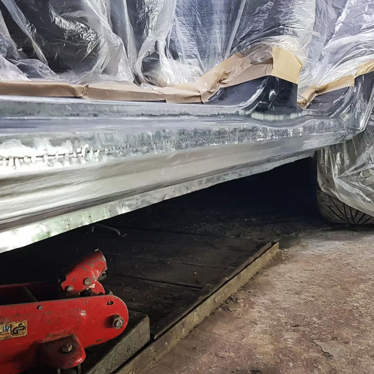

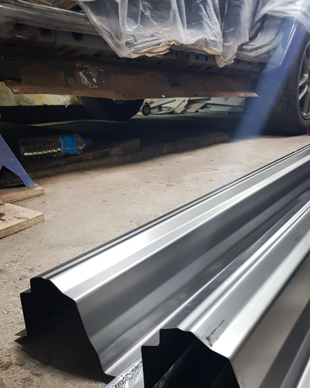

Сколько времени на всё про всё?
Неделя с перекурами, пороги не сильно ушатаны были
Привет. А где брал ремонтные порого? И как потом пластиковые пороги крепил?
Единственные пороги которые не пришлось поднгонять брал с сайта всепороги. Пластик крепил изначально на китайские клипсы, но они упали в первый же день, после чего посадил на герметик клей и держаться до сих пор.
