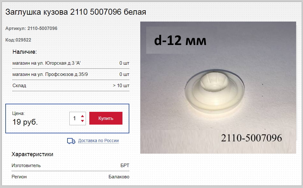

__Сегодня залез под Весту, смотрел антикор, подмазал — подлил. Обнаружил, что под тепловым экраном в усилителях нет заглушек. А одна дырка не закрытая тепловым экраном, заклеяна скотчем на заводе и скотч покрашен.
__Решил подобрать туда заглушки, их надо примерно 4 штуки на дырки диаметром 26мм, и 4 штуки диаметром 16 мм.
__Фоток в инете с приложенной линейкой очень не хватает )) Подбиру, наверно напишу в бортовик и фото сделаю.
Ну такая мелочь да. Но та же гофра — она и на официальном сайте CBD есть (по сути, здесь увидел, на официальный сайт залез посмотрел и почитал, на озоне заказал). А вот по поводу всяких клипс/заглушек и подобной мелочевки — да, бывает очень фоток не достает. Но за мелочью обычно езжу в оффлайн магазин (там у ребят всяких клипс — целый стенд, подобрал, пошел примерил, подошло — купил жменьку).

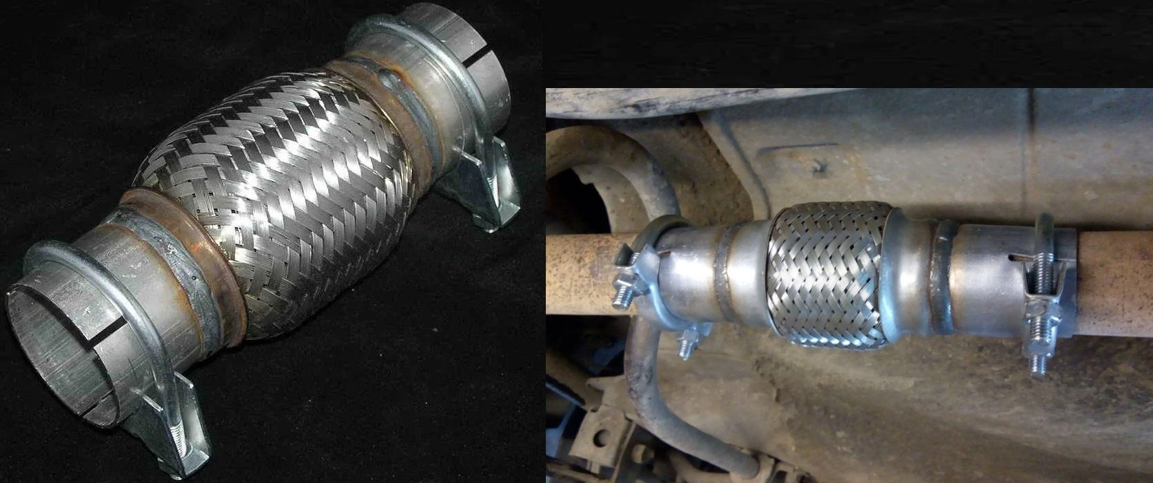

__Кстати не рассматривал гофру на хомутах, как вариант. Типа сам отрезал — сам прикрутил. Я не пробовал, но интересное решение.
Видел. Но… Сам отрезал. Не так все просто. Яма в гараже есть, но в гараж машина уже не влезет ))
Плюс болгаркой резать не снимая — тоже стремно. Да и отзывы, если память не изменяет, тут были, не особо хорошие (но могу и путать с чем-то другим). И цена у нее — хз, я смотрел кронштейн на хомутах — так цена на него… Наверное, дешевле приварить их штук пять, чем купить этот кронштейн с хомутами. Да и на будущее, когда порвется эта, думаю всю трассу поменять на 51ую от CBD.

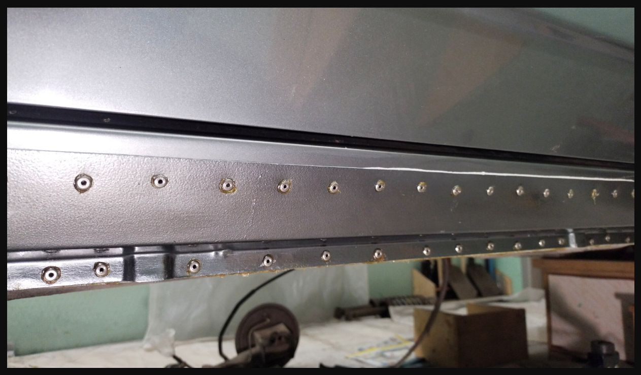

__А я маньяк — "рукожоп" )) Только что закончил проект "пороги на заклёпки"
www.drive2.ru/l/658469752280211316/
