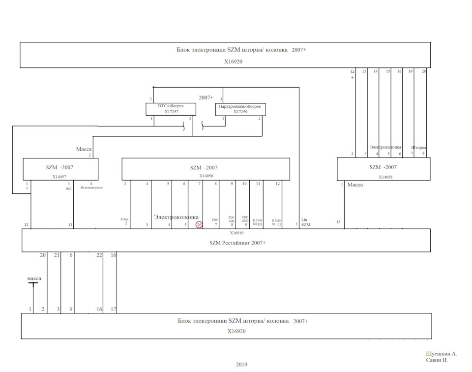

Если же у Вас нет шторы и электро колонки, то понадобится только один блок SZM. Также смотрите блоки будут с Е60 (с шторой и электро колонкой либо без) или с е61. Это тоже важно, так как если будут с е61(с электро колонкой) то нужно будет еще 6 проводов дополнительно добавить, два провода сечением 2,5 19,20 пин силового блока к 7,8 пинам SZM дорест соответственно. И 2,3,16,17 пины силового блока сечением 0,35 к 20,21,22,16 пинам рест SZM. Укажу, что у меня штора сразу не заработала (потом все сделал конечно) и чуть дальше я опишу почему, но скажу, что из-за того впервые разбирался со схемами и проводкой)) Ниже будут приведены сами пины которые понадобились именно мне и схема по которой все делал. В этом всем мне помогали знакомые, посты на драйве, за что всем огромное спасибо.
Далее стал искать блоки, у нас с проводкой не найти, а я хотел именно с проводкой, чтобы облегчить себе установку да и не терять время на покупку проводов. Нашел объявление в РФ комплект с проводкой под электро колонку, с кнопками за 4 тыс российских рублей.

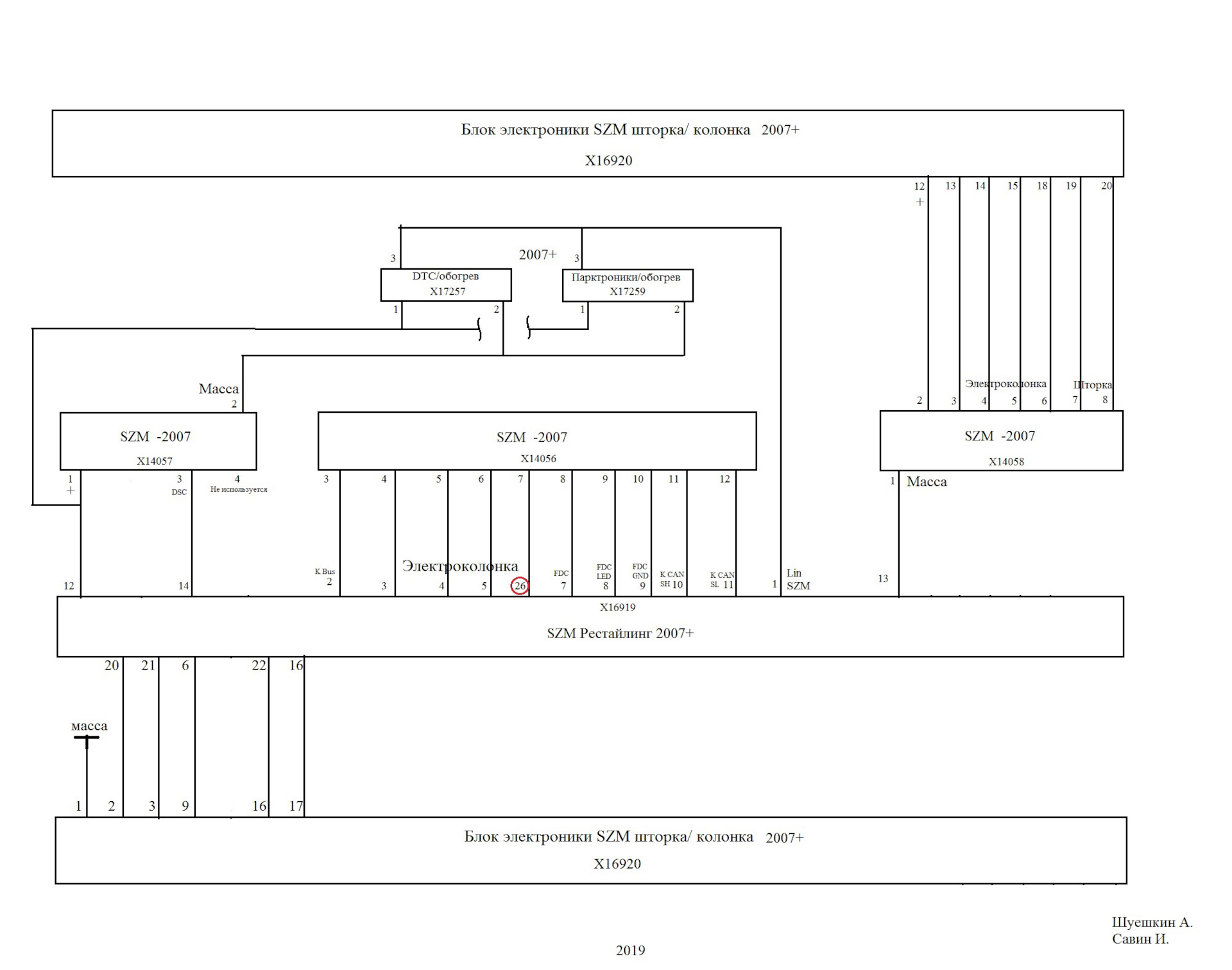

Далее схема по которой все не обходимо установить, взял из интернета, читал, что ее сделал парень, за что огромное ему спасибо за помощь в этом нелегком пути бмвиста)).

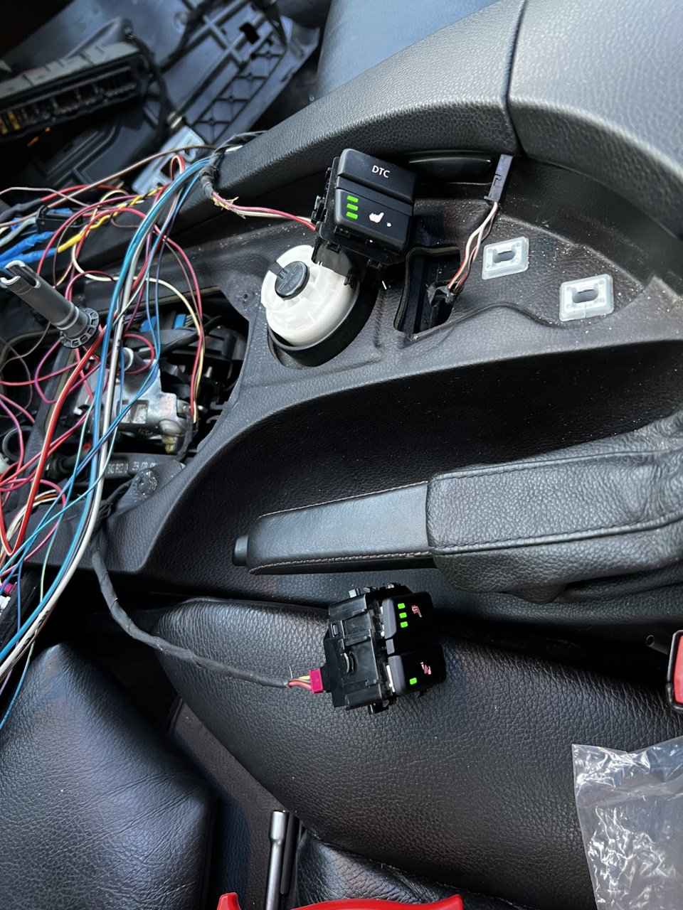

При снятии декоративной накладки центральной консоли увидел два провода со стороны рычага акпп не подключены и идущие в дорест SZM. По началу думал ну вот кто-то всунул свои ручки уже, а потом посмотрел куда были подключены пины в SZM и понял что была установлена кнопка спорт FDC, но предыдущий владелец, решил кнопку с накладкой акпп оставить себе, по понятной мне причине.(провода я естественно достал)
Затем приступаем к подключению согласно схеме.
Затем массу провел в гребенку, которая находится в ногах пассажира.
Плюс нужно тянуть в багажник в предохранитель F71, провод у меня запинованный был, но я не стал тянуть его и подключил просто по схеме.
После подключения стал все проверять на работоспособность.
Начинаю смотреть два провода которые я подключил к силовому блоку, все подключено верно, так как не было времени, уже стемнело, машина стояла во вдоре и начинался дождь решил оставить так как есть, чтобы разобраться в чем дело спокойно и не спеша. Все собрал, только не собирал бардачок, так как понимал, что придется туда лезть. Далее через несколько дней стал изучать заново схему, ну и как говорил ранее на схеме для таких как я написано штора в правом углу схемы, думаю но они у меня подключены, после этого стал изучать другие схемы и увидел, что за штору еще отвечают 2,3,16,17 пины силового блока сечением 0,35 к 20,21,22,16 пинам рест SZM, как указывал выше в начале статьи, эти пины в схеме указаны внизу слева, но там не было надписи штора, а я из-за неопытности в разборе схем и не подумал про них))). Достал блоки посмотрел фишки и понял, что их не хватает. Заказываем пины на алиэкспресс и ждем.

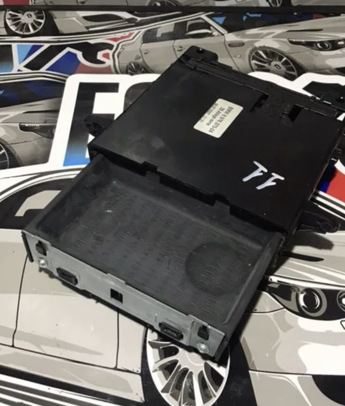

Ну пока идут пины, забыл указать про корзину. Корзина от реста не станет нужно подрезать торпеду, смотреть ниже фото(фото взял из интернета).

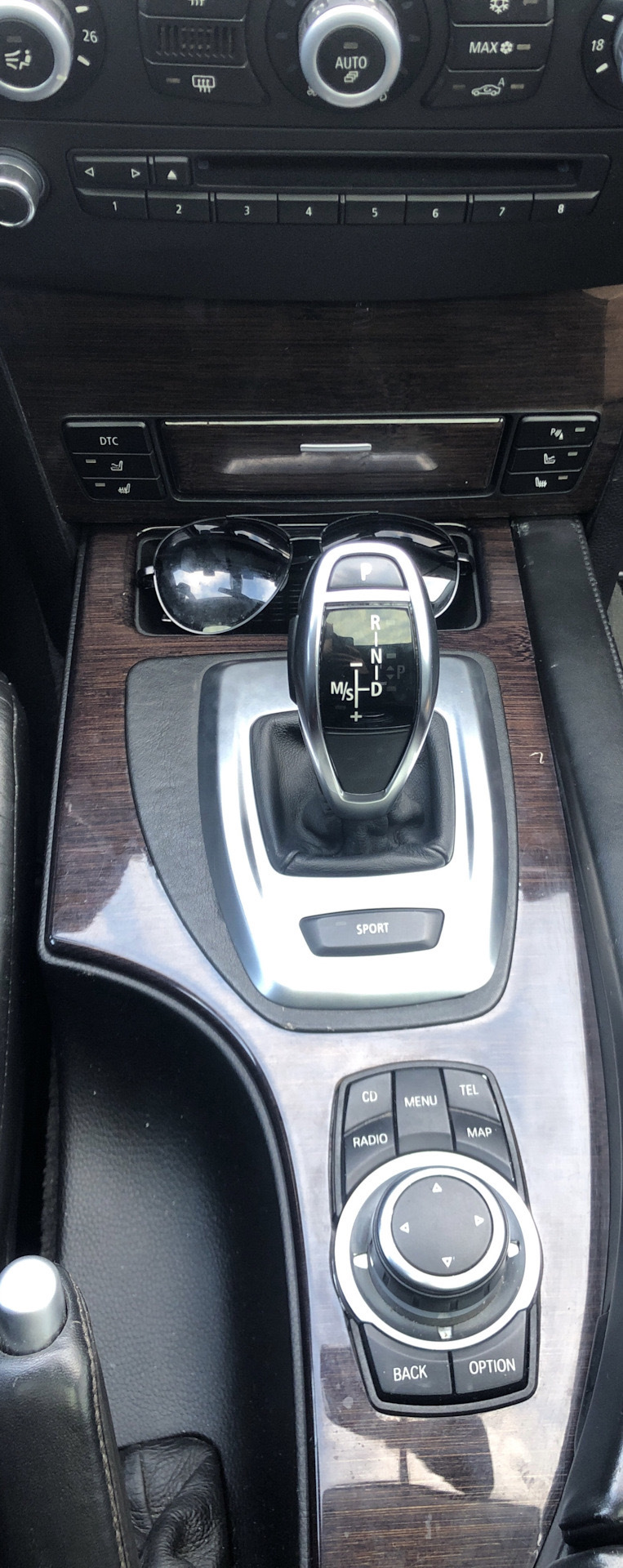

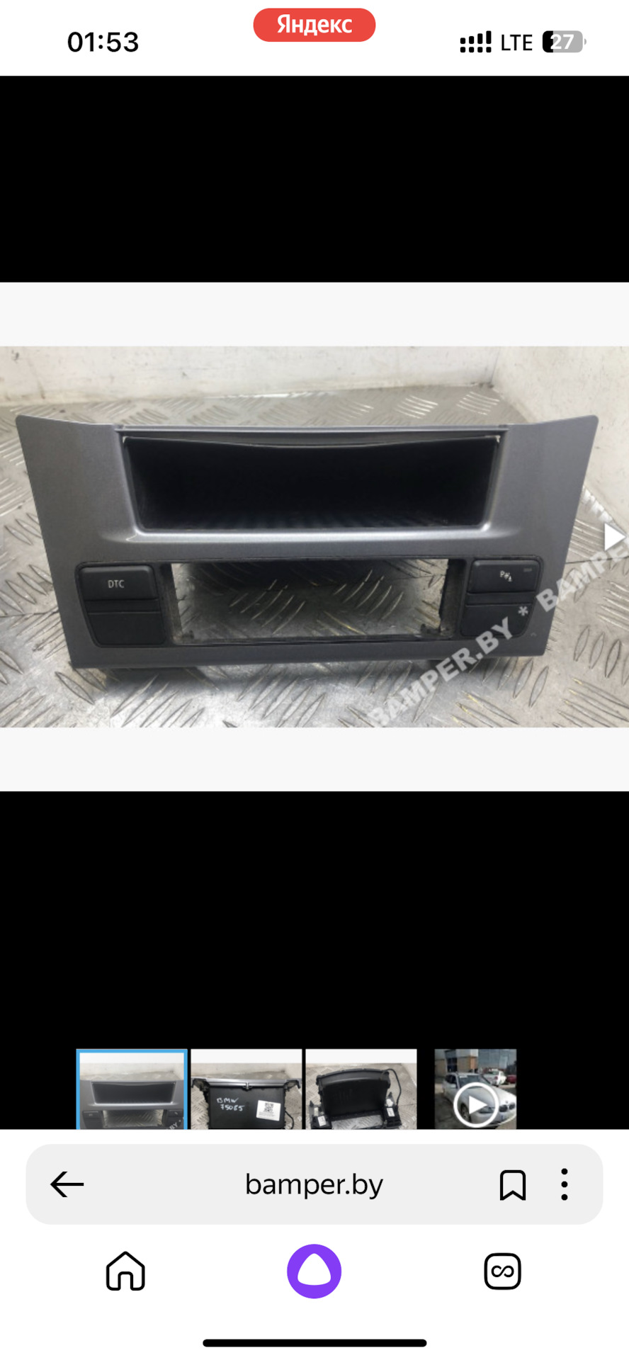

Если Вы подумали что это все, то не тут то было. После установки, пепельница, которая установлена в дорест, будет не функционировать, так как пепельница имеется в рамке с кнопками рест SZM и есть прикуриватель с подсветкой, соответственно две пепельницы мне не нужны. Придется ставить декоративную накладку центральной консоли от реста с кармашком, но и тут не все просто, так как накладка на рычаг АКПП не подходит от дорест на рест и необходимо покупать переходную накладку АКПП, данная рамка ставилась на авто с М47 мотором ее номер 51166974711.
Кто-то я видел придумывал свои варианты, но мне они все не понравились, поэтому нахожусь в поиске данной рамки, может у кого лежит, готов приобрести за адекватную сумму.

Хороша схема, только обрезана немного.:)
Ага, ну какая была, вот ты скинул оригу👍🏻
Schulz777
Сам автор, спасибо что делаете такую работу👍🏻🤝

6-7 рублей новая ориг рамка, решил подкопить и взять 711 🤣 бл* сзм рест судя по фото треш вариант, еще и кнопки под вентиляцию или массаж хрен найдешь, а новые в 23 рубля встают, перебор 🤣
Да копки под вентиляцию и массаж это тоже квест ещё тот в поисках😉
F-time
Пока рамку не купил жаба душит за эту пластмаску столько отдавать, но если не найду закажу чтобы было все как в оригинале👍🏻
Еще и верхнюю под климат, благо цены на них вменяемые 🤣
