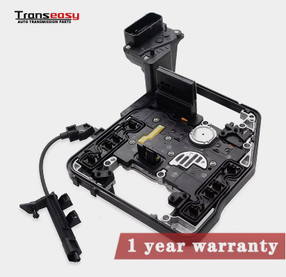

Плату отремонтировал + пару резинок поменяли. С учётом эвика вышло 50к.
Можно было дешевле, но пришлось скорректировать место нахождения сервиса с учётом расположения рыботы и отсутствия свободного времени, а до выходных не мог ждать, т.к. в пятницу нужно уехать. Ну и ещё момент, что плата уже ремонтировалась кем-то из предыдущих владельцев. По сервису пока ничего не скажу, время покажет.
P. S. Апрель 25 Сервис отработал так себе. В итоге ехал и кпп перестала работать (можно сказать, что поломка не связана, но мастер объяснил, что нынешняя проблема связана с предыдущим ремонтом). По диагностике посмотрел, нет давления. Снял крышку мехатроника и увидел, что насос не включается. Понятно — плата, отдал в ремонт, сделали, а причина — фиговый предыдущий ремонт, остались мелкие металлические частицы, которые закоротили проц, дорожка сгорела в связи с этим. Всё убрали, запаяли. По итогу 15к и гарантия 6 мес.
Ремонт платы dq200
Цена вопроса: 50 000 ₽

всем рекомендую брать или искать плату от ген2 коробки там много косяков устранили… но это с 18-19 года только.
А как узнать точно, какая у меня ген? 🤣
ген.2 мехатроник без "хвоста" на маховик. Плата там ревизия "Е"
Что за "хвост" На маховик?
faRTRan86
Спасибо! Поглядим
faRTRan86
вот вам две платы. Одна ген.1 с хвостом, вторая ген.2 без хвоста уже.
Yaldobaof
а она встанет? Ну и ее еще и отшить несколько сложнее
встает, но отшить могут не все. У меня 2013г.в. авто, стоит плата ревизии "Е" второго поколения, делали до меня, может даже по гарантии
