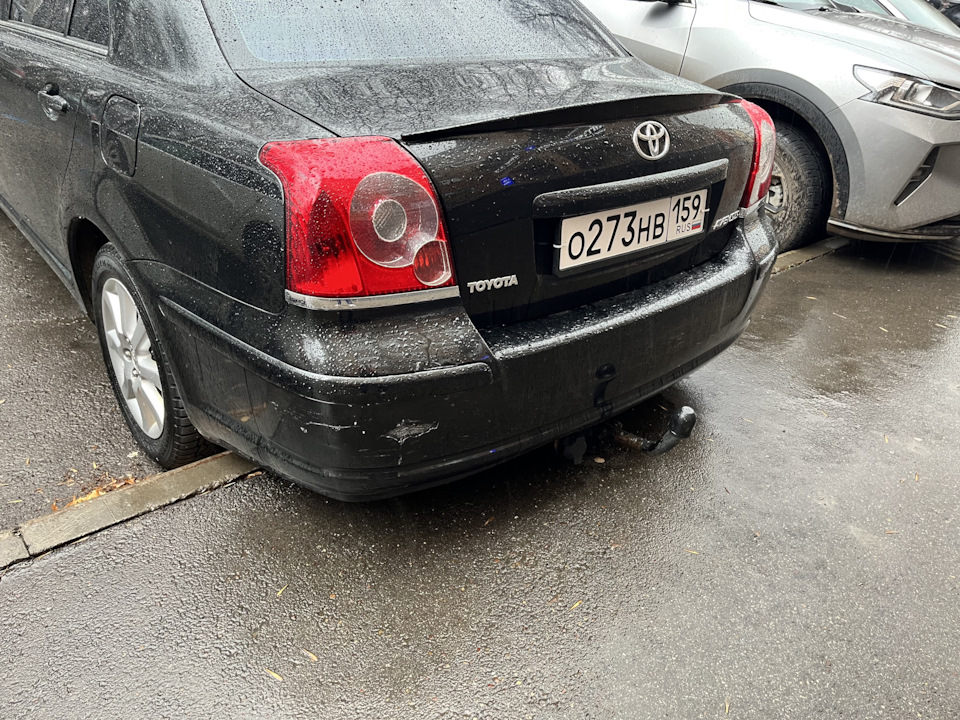

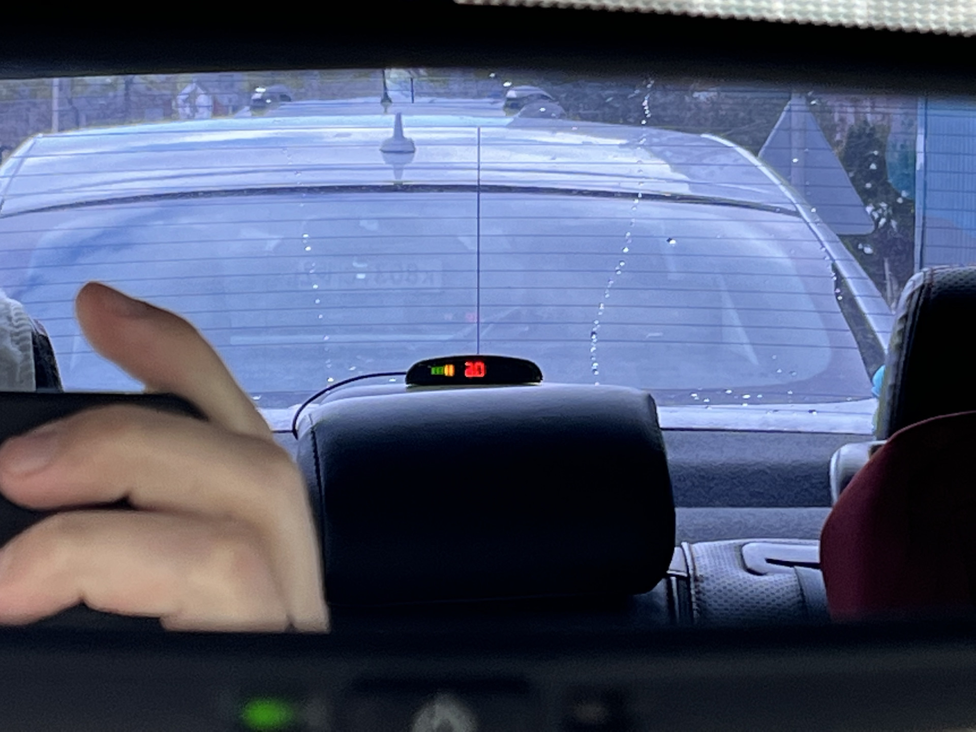

Установил парктроник. Экранчик разместил на задней полке (а ля Мерседесы нулевых) тк на панели не должно быть ничего лишнего. Всякая посторонняя чепуха создаёт беспорядок. Все должно быть эстетично и удобно. Заменил поломанный бампер. Подкрасил фаркоп.
Далее описал Подробности установки, на всякий случай, тк я все смотрел искал во многих источниках, и задолбался, решил оставить все в одном месте — максимально подробно с картинками.
Если бампер цел и нет фаркопа парктроник можно сделать без снятия бампера. Там достаточно большое расстояние и рука пролазит.
Если есть место где этим заниматься (гараж) и достаточно времени — конечно удобнее снять бампер.
В моём случае — бампер под замену тк с повреждениями (спасибо Косте уже подготовил новый бампер, насверлил отверстий под сами датчики)

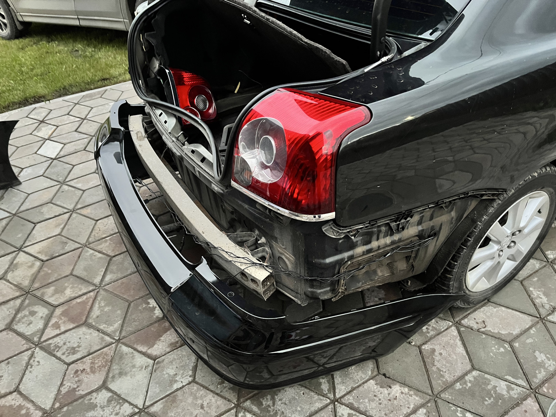

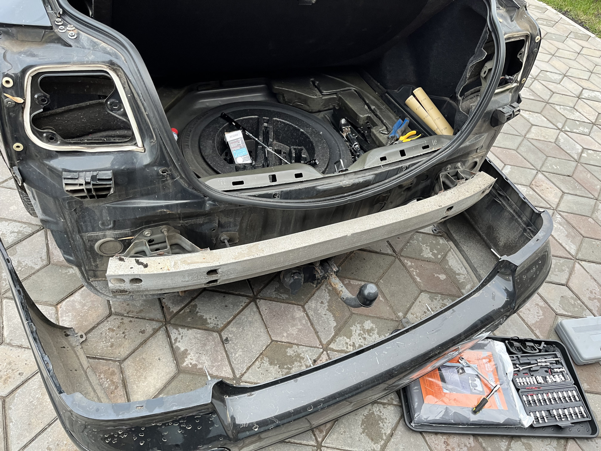

1 Этап. Снимаем бампер

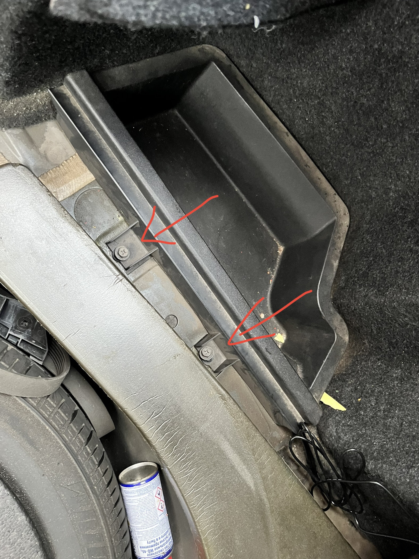

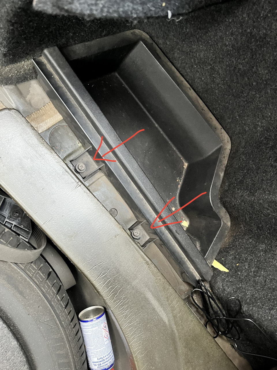

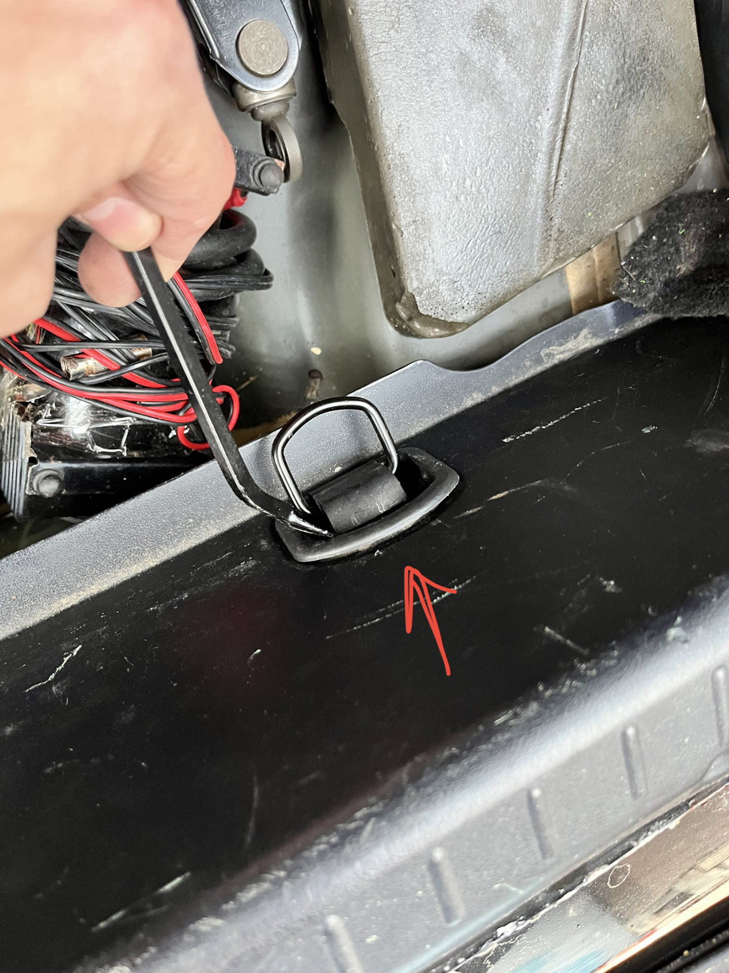

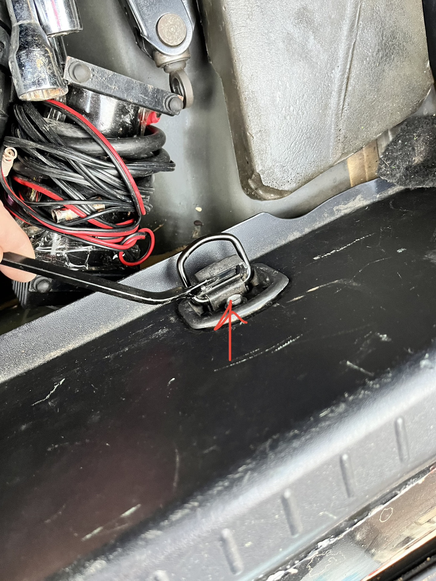

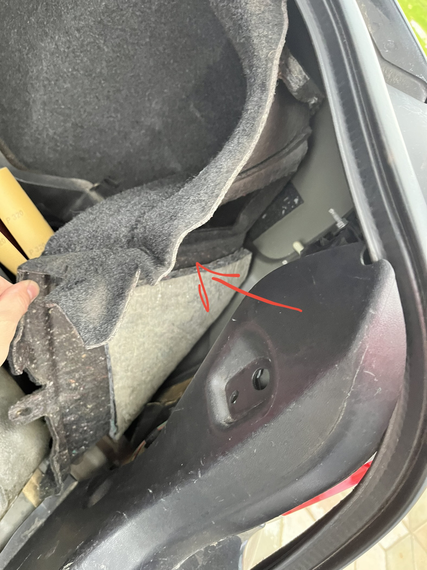

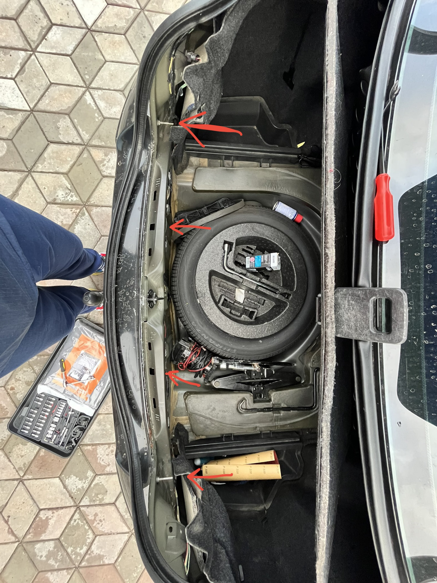

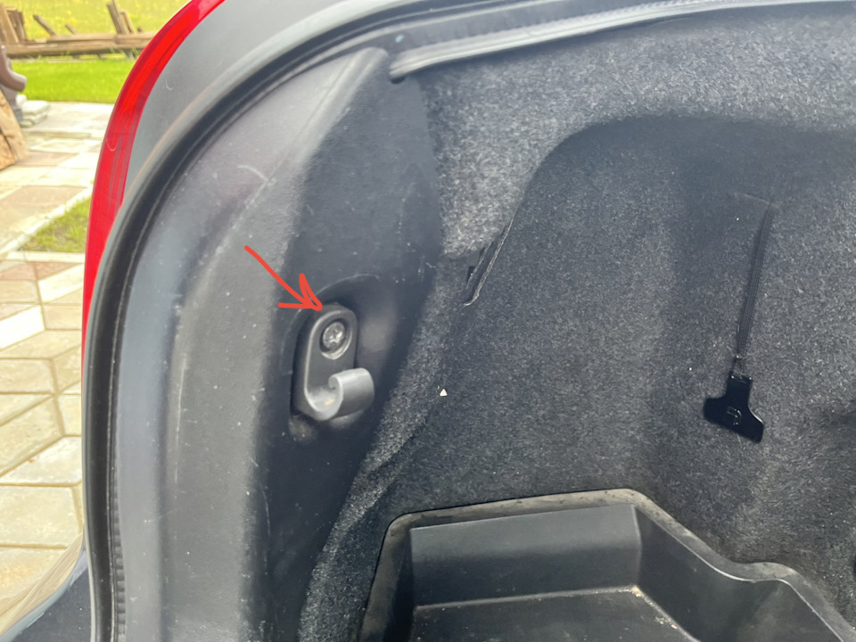

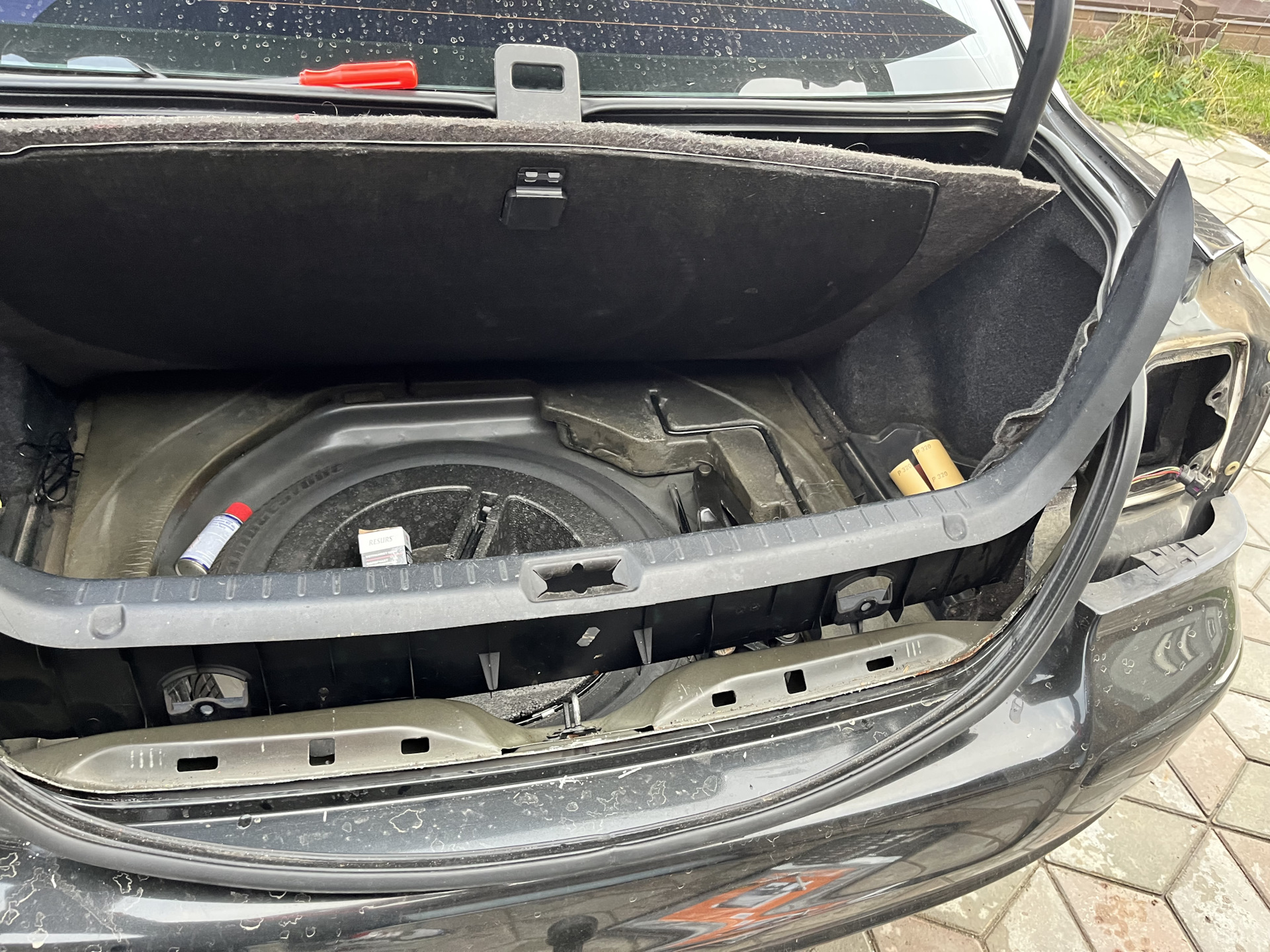

1. В багажнике открутить крючки на верхней части пластиковой обшивки, открутить петли для перевозки груза в нижней части пластиковой обшивки (на петлях отогнуть вниз пластиковую крышечку и увидишь шуруп)
2. Отгибаем фетровую защиту справа и слева для того, чтобы снять фонари

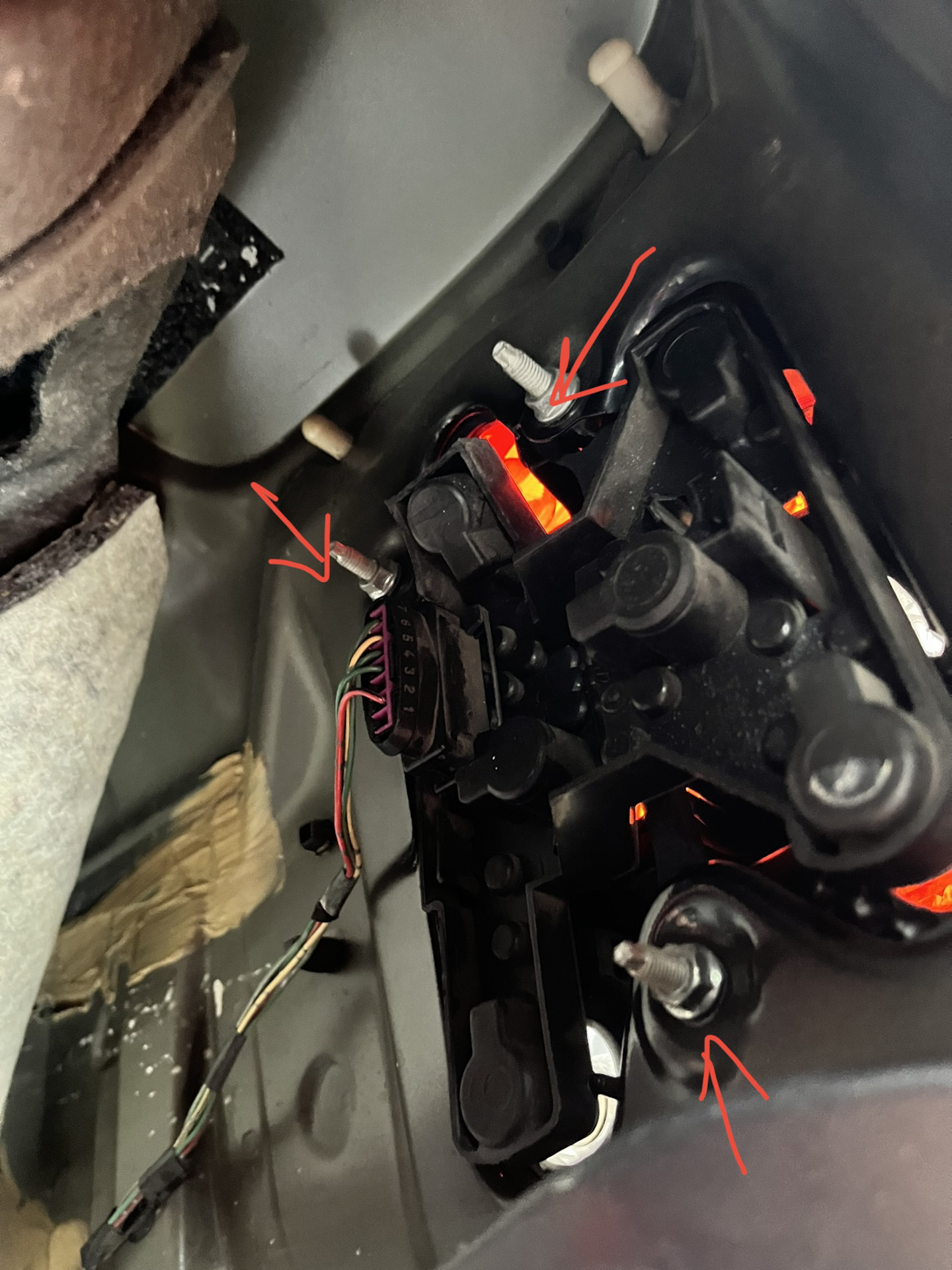

3. Снимаем фонари (открутить три гайки)
4. Отсоединяем пластиковую обшивку (просто тяни вверх)

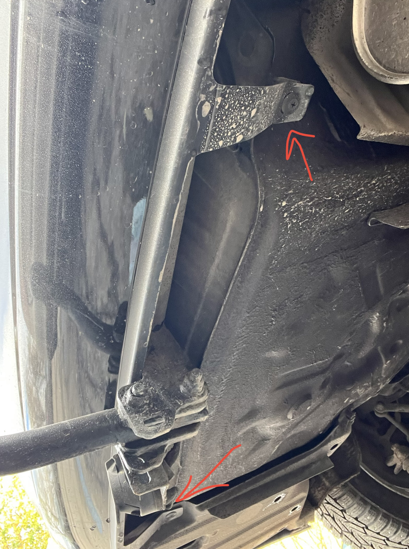

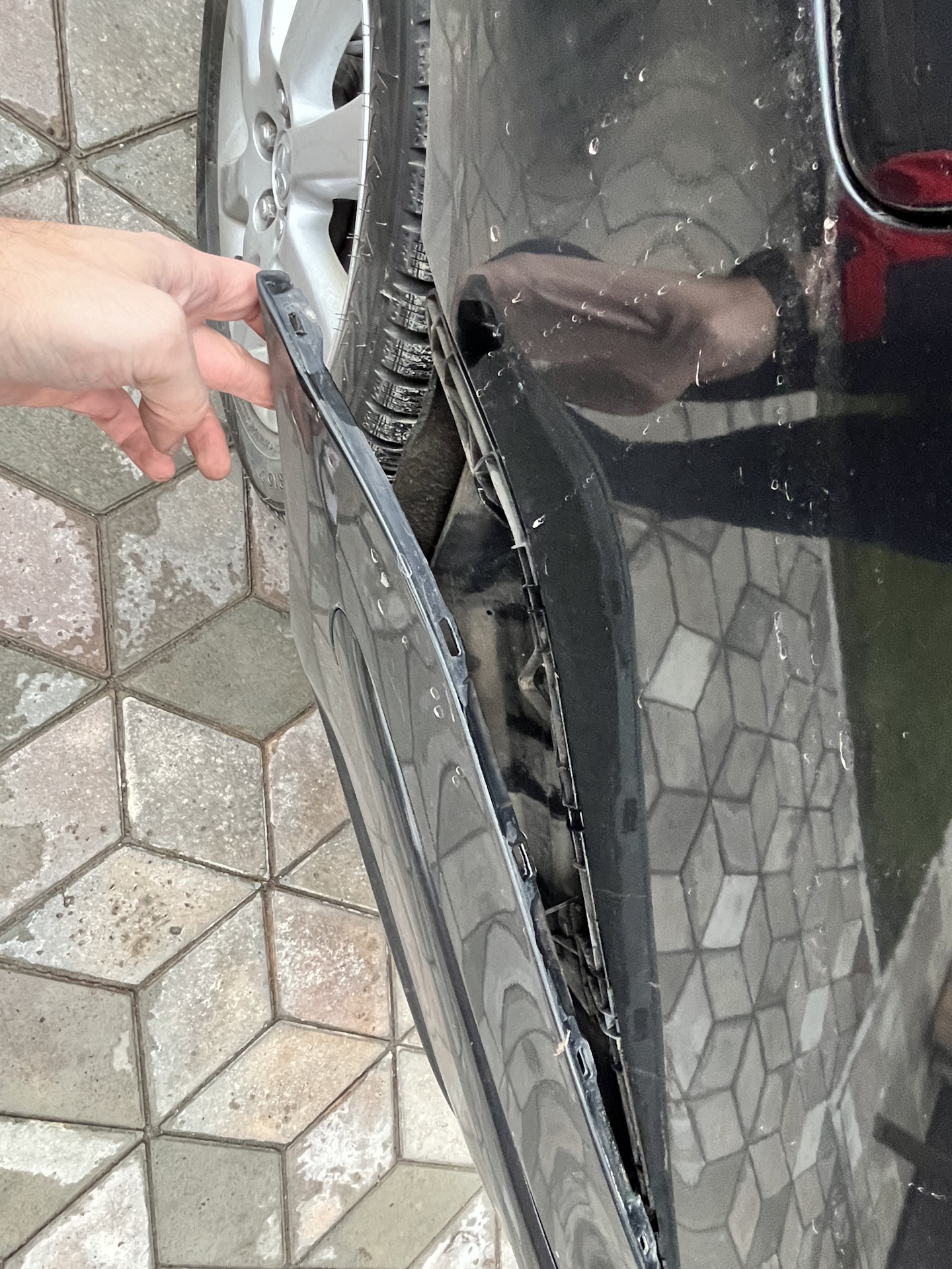

5. В арках задних колёс Откручиваем брызговик (если есть) и бампер от защиты и кузова снизу задней арки (справа и слева)
6. Сзади снизу под автомобилем снимаем клипсы (либо откручиваем болты. У кого что)
7. Откручиваем 4 гайки из багажника.

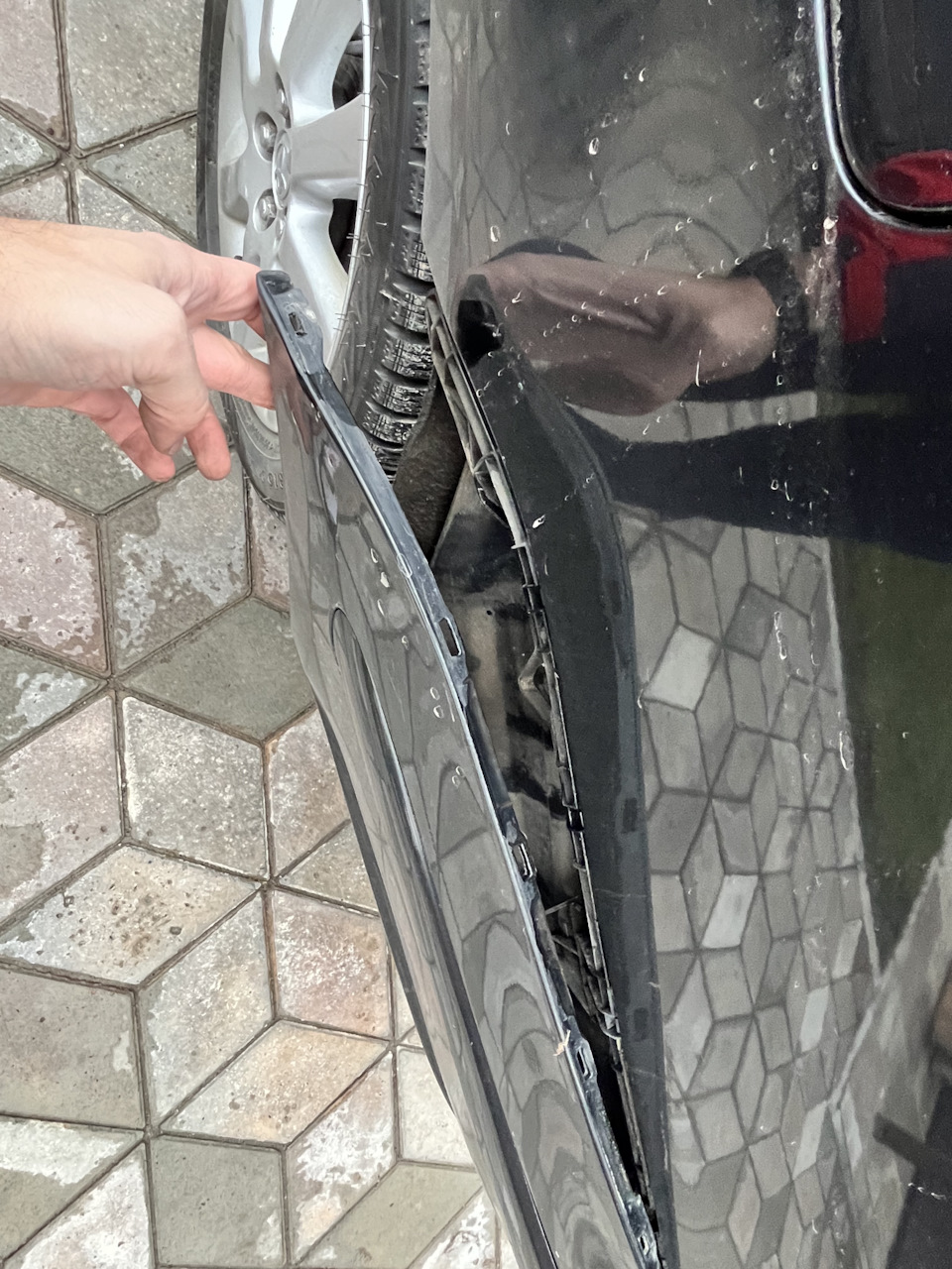

8. Отщелкиваем бампер из креплений по бокам, а также защелки под местами крепления фонарей.
Тянем бампер на себя стоя сзади авто. Бампер снят.

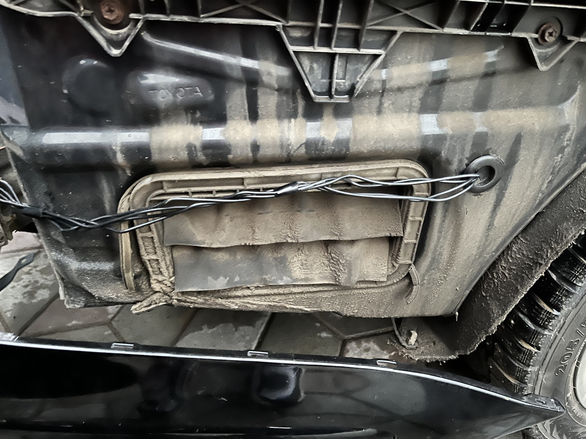

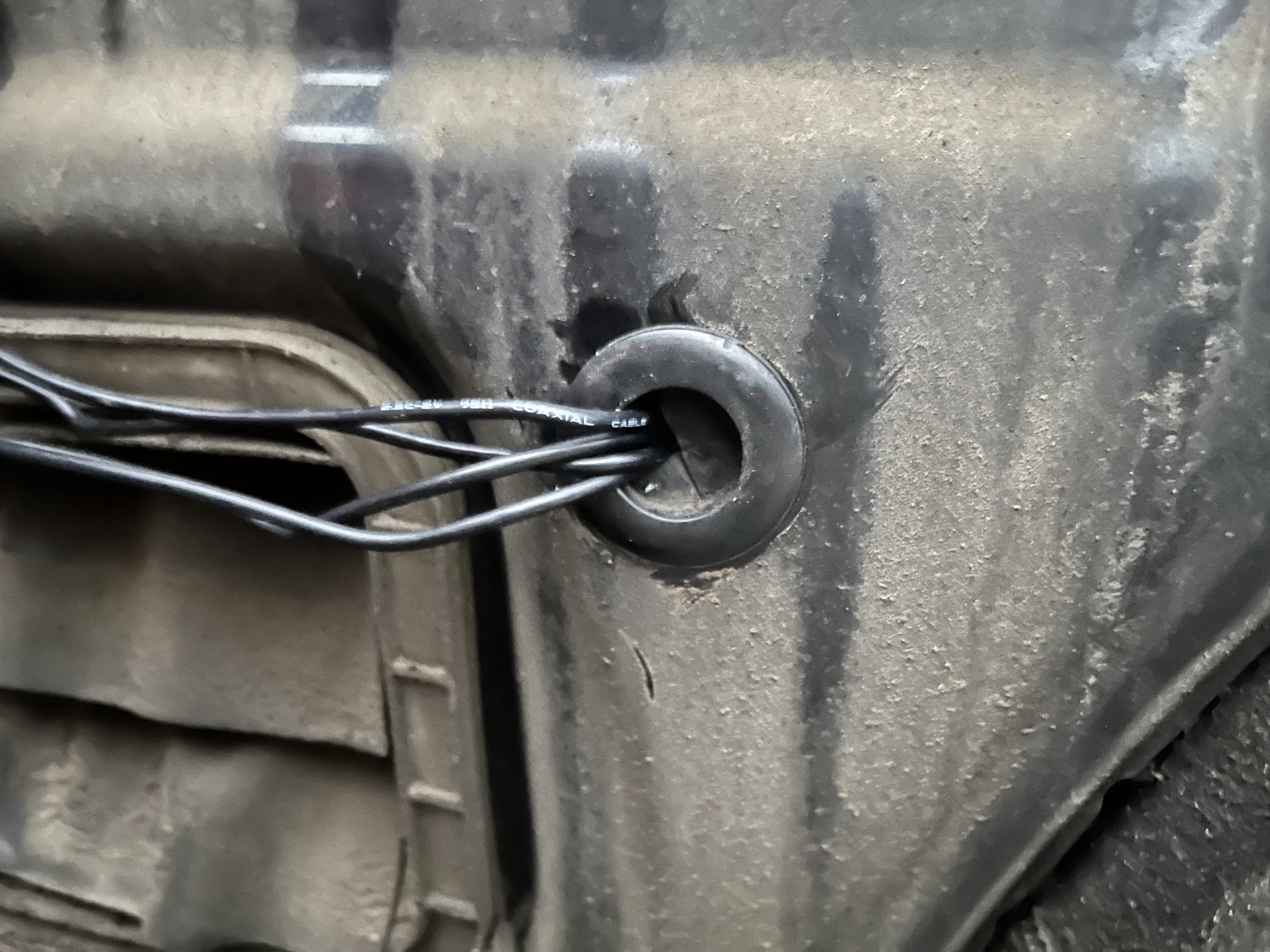

2. Заглушка резиновая. Сделал разрез крест на крест и пропихал все провода в багажник.
Чтобы легче было пихать — открутил пластиковый короб в правой нише.
Провода кто как сцепляет, я не оставлял длину снаружи, не приклеивал их к бамперу, хотя мб и стоило бы, все втянул в багажник. Снаружи только скрепил их вместе, чтоб не болтались.

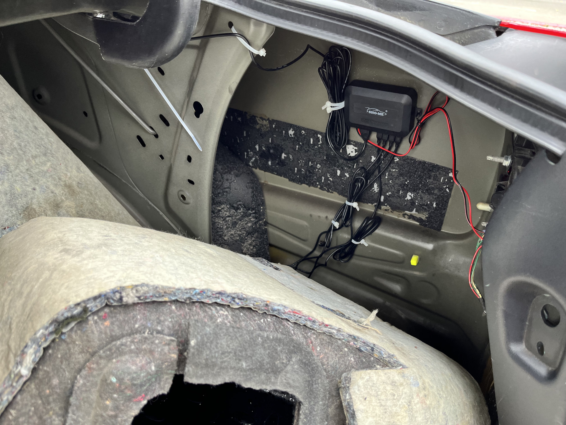

3. В багажнике разместил блок под фетровой защитой на правом крыле.

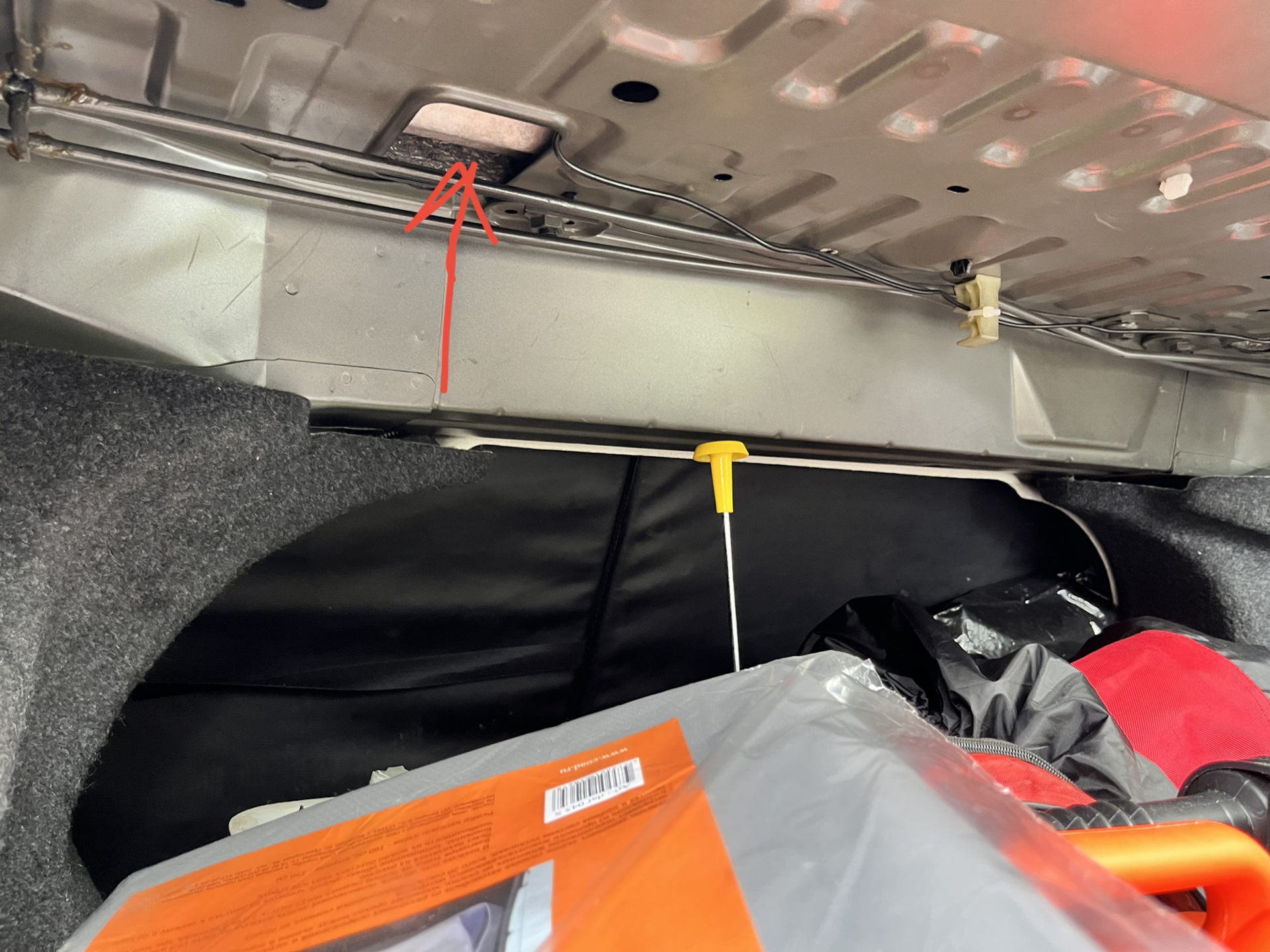

4. Экран разместил на задний стоп. Чтобы снять пластиковую крышку стоп-сигнала, нужно толкнуть от себя, дернуть влево и поднять вверх. Проводку провёл там же через существующие отверстия. И аккуратно отправил к блоку на правое крыло. Так как дырка в багажник находится не сразу под фонарем, а сильно левее (если смотреть из багажника), для этого использовал проволочку по-жёстче чем проводка парктроника: приматал кончик проводки парктроника к поволоке и пропихивая смотрел через стекло где конец.
5. Питание блока воткнул в фишку правого фонаря в контакты лампы заднего хода. Ничего не разбирал не распиновывал, просто зачистил изоляцию, и пропихал в контакты фишки.
6. Собрал всю мотню из проводов на столько аккуратно на сколько смог.

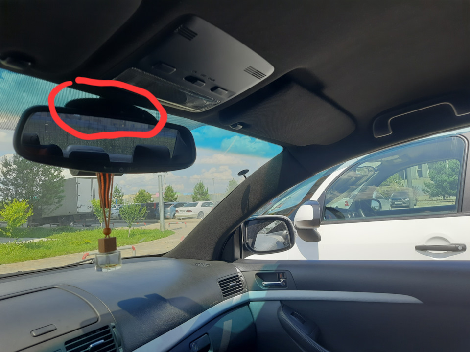

Когда купил машину, экранчик стоял на панели. Очень бесил, особенно когда протираешь панель, убрал на зеркало.
Да, идеальное место, согласен!
Торсионы не на месте (бежевый кронштейн)
Аааа. Кстати да. Благодарю!
Фото над пятым пунктом, там провод закреплён…
Добрый вечер, наверху, где вы закрепили стяжкой провод лучше закрепить стяжкой родные тяги открытия багажника (ставятся в пазы и скрепляют к кронштейну стяжкой).
Спасибо за фотоотчёт и описание работ.
Добрый! Не очень понял про «стяжкой родные тяги». Они к кронштейну и так прикреплены.

Насчёт экрана парктроника спорное размещение, неудобное
Тут дело каждого конечно. Многие ставят на зеркало заднего вида. Самое лучшее на мой взгляд решение, но у меня экранчик великоват.
Есть умельцы кто прям в зеркало его встраивают и через стеклянный элемент просвет идёт. Но у меня руки из жопы для таких реализации))
Ну и большинство конечно на панель ставят. Тут мне не нравится просто. Да и на мой взгляд это не удобно, тк ты когда задом паркуешься смотришь по зеркалам а не на переднюю панель. (Если конечно у тебя нет передних парктроников)
Очень ошибочное мнение, говорю не от балды!
Окей) спасибо за мнение! Думаю кто будут ставить — задумаются.
