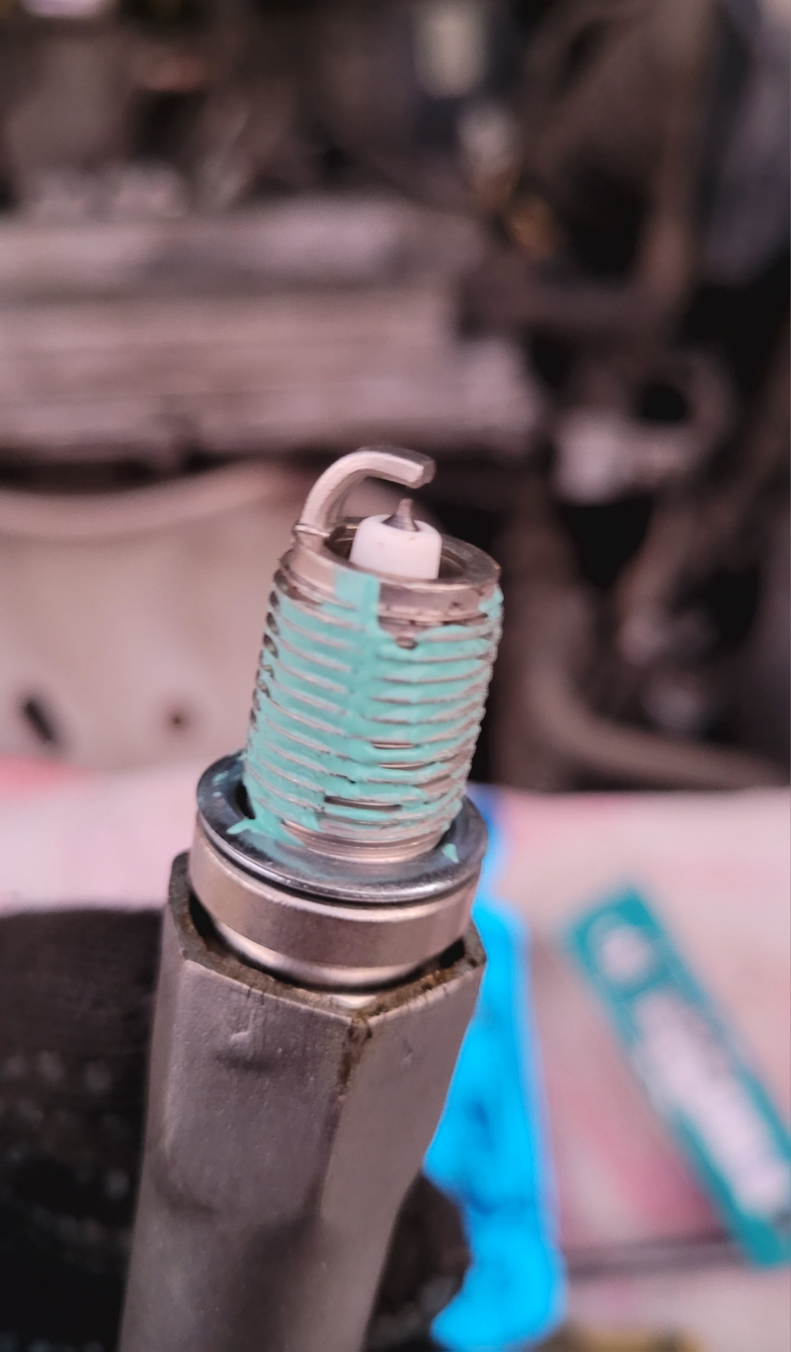

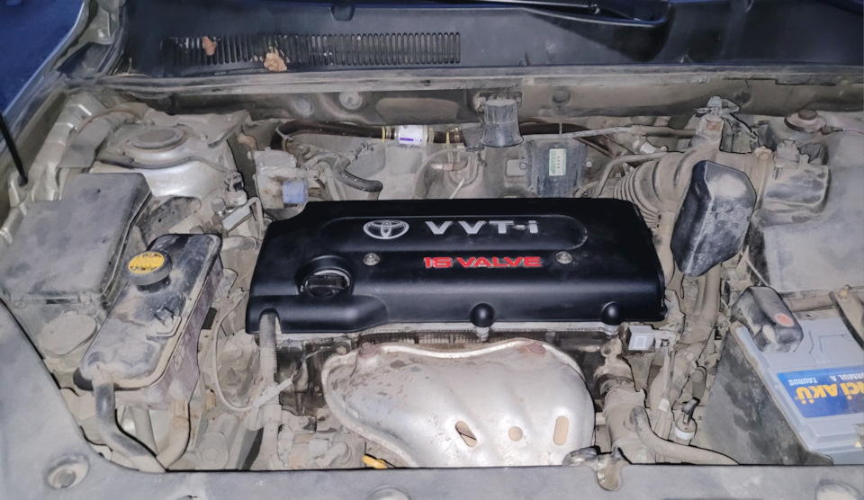

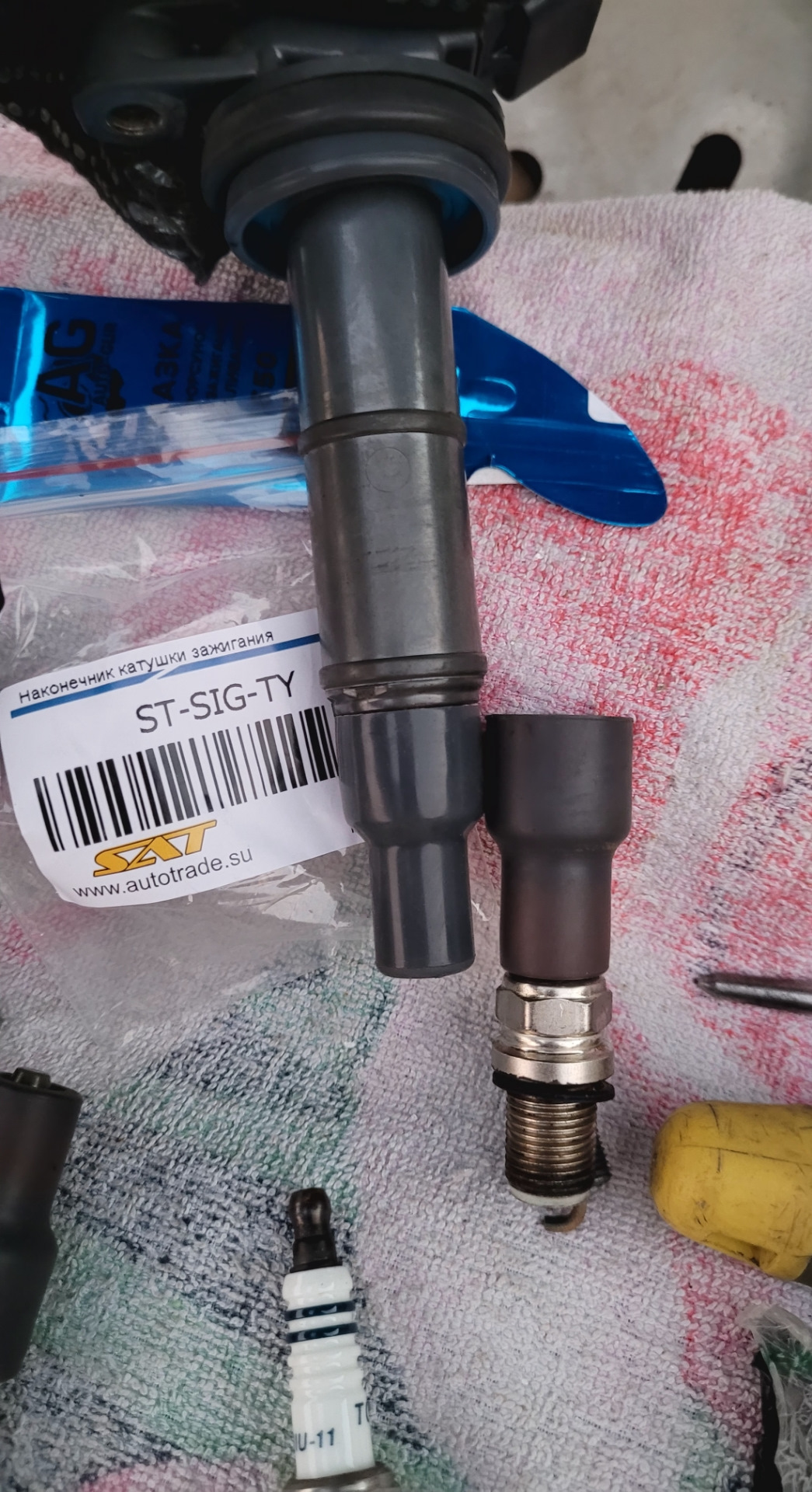

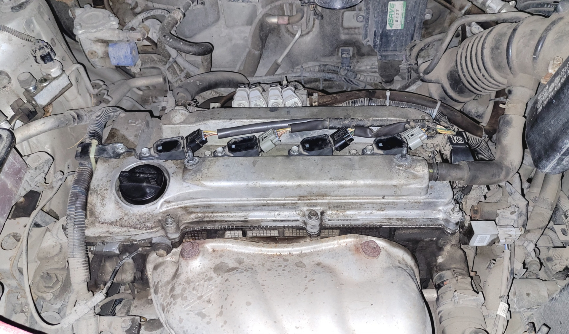

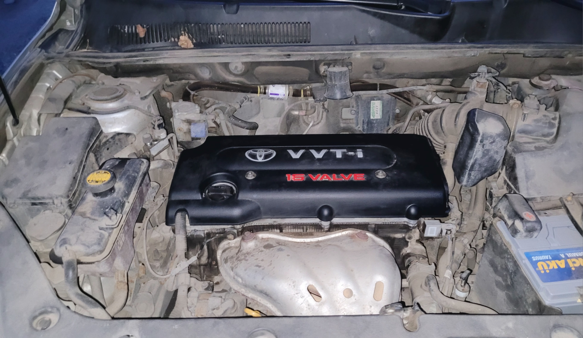

В последнее время стал замечать провал в мощности/ или можно назвать это пропуски зажигания, при движении на 4й передаче с 1500 до 2000 оборотов. Причем как на газу так и на бензине, хотя по началу я думал что это только на газу. Просто на газу это более ощутимо, бензин все-таки стабильнее тянет, но проблема все же тоже ощущается. Проблема решается полностью переходом на 3ю передачу в ручном режиме. Но так ведь раньше не было, значит что — то постепенно выходит из строя, какой-то процесс. Раз это в обоих режимах — значит какая-то общая система. Форсунки у меня отдельные на газ, клапана EGR насколько я знаю на простом FE не ставится, только на FSE, отпадает, остается:
1 зажигание
2 заслонка
3 лямбда
ну и 4 компрессия, меряли когда покупали машину, была в норме.
это буду проверять последним, время, место надо найти да еще и прокладку нужно заранее приобрести.

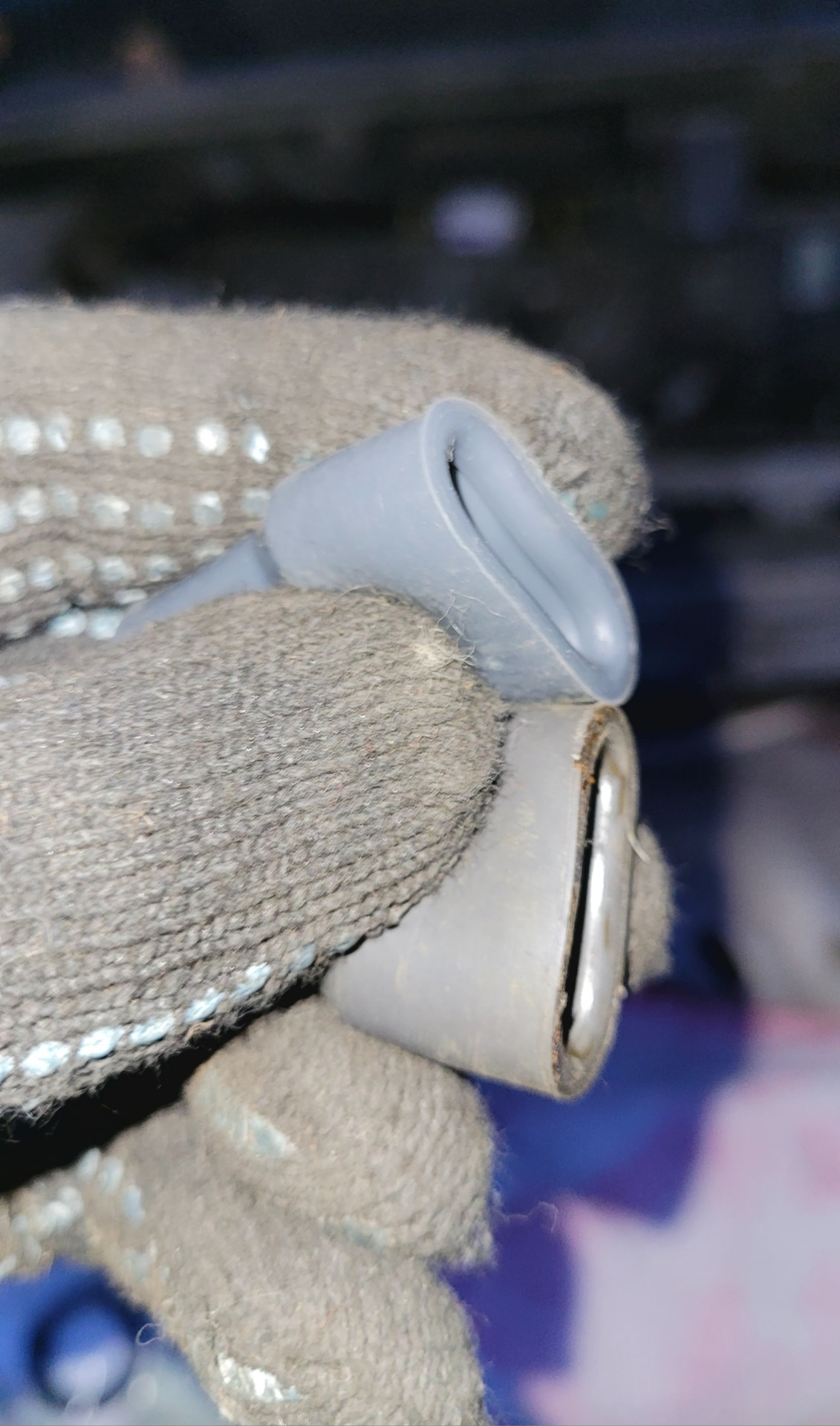

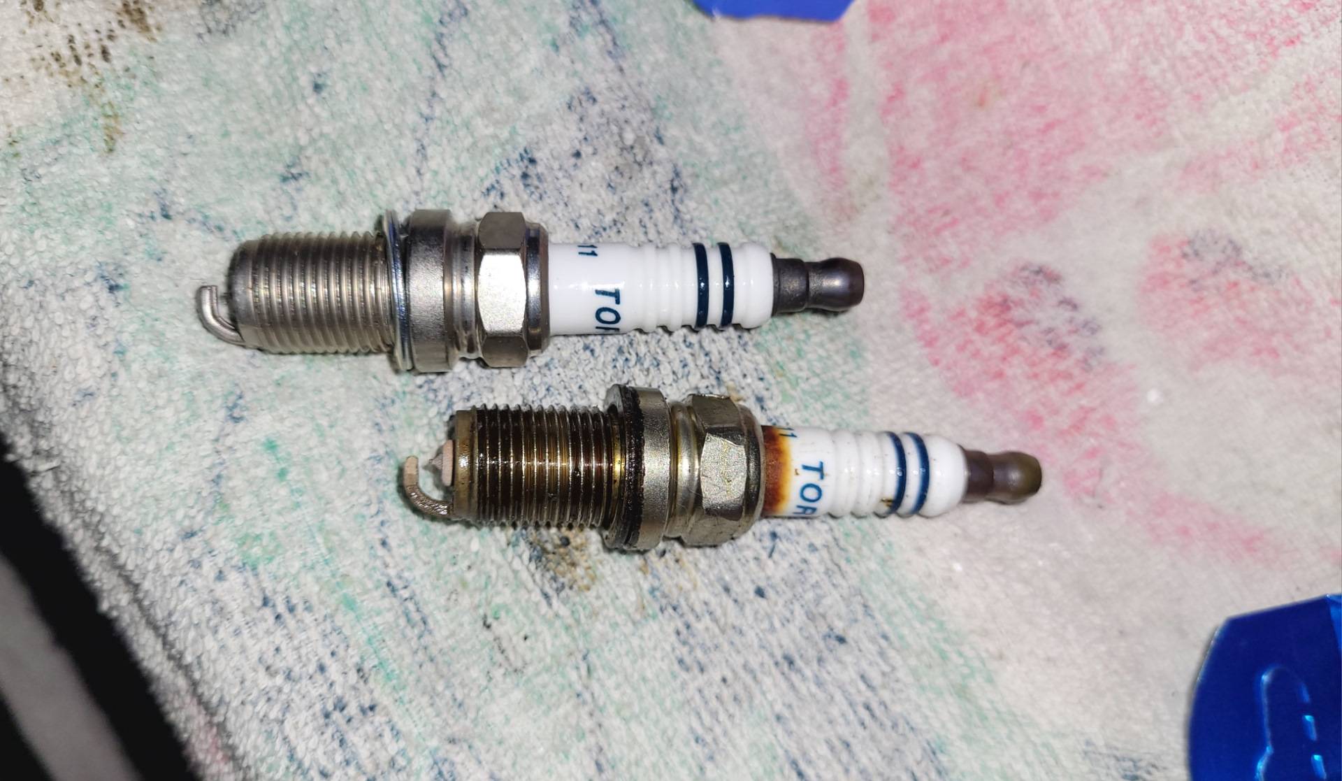

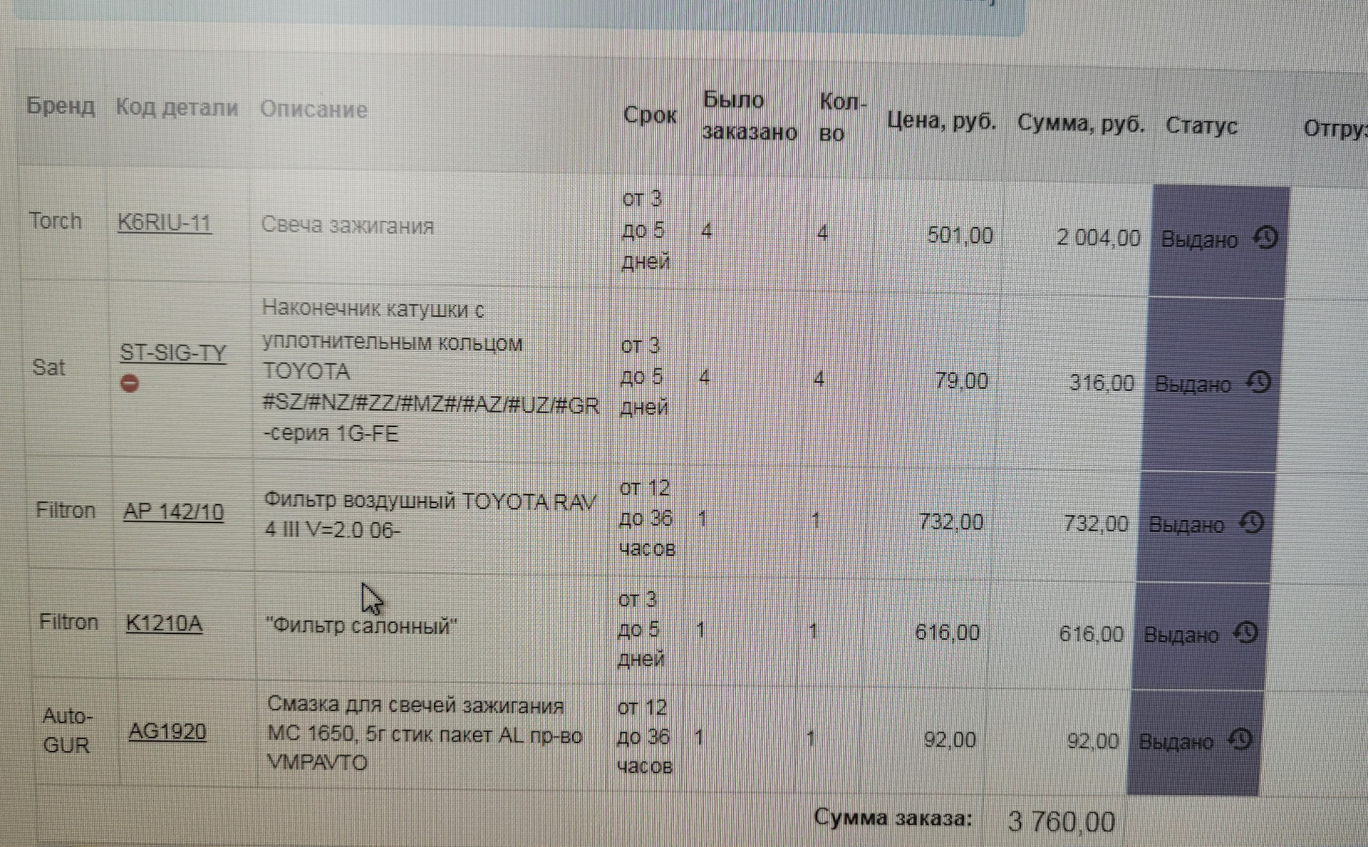

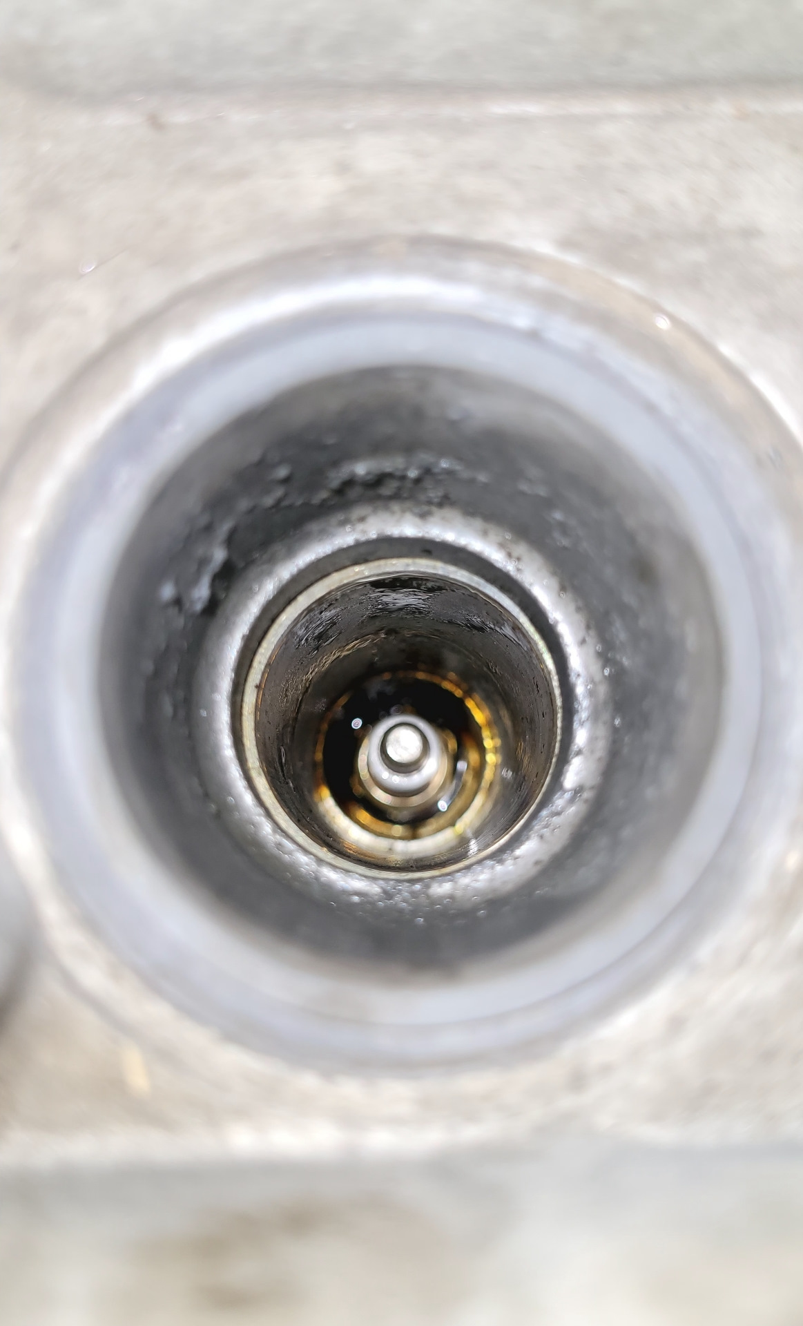

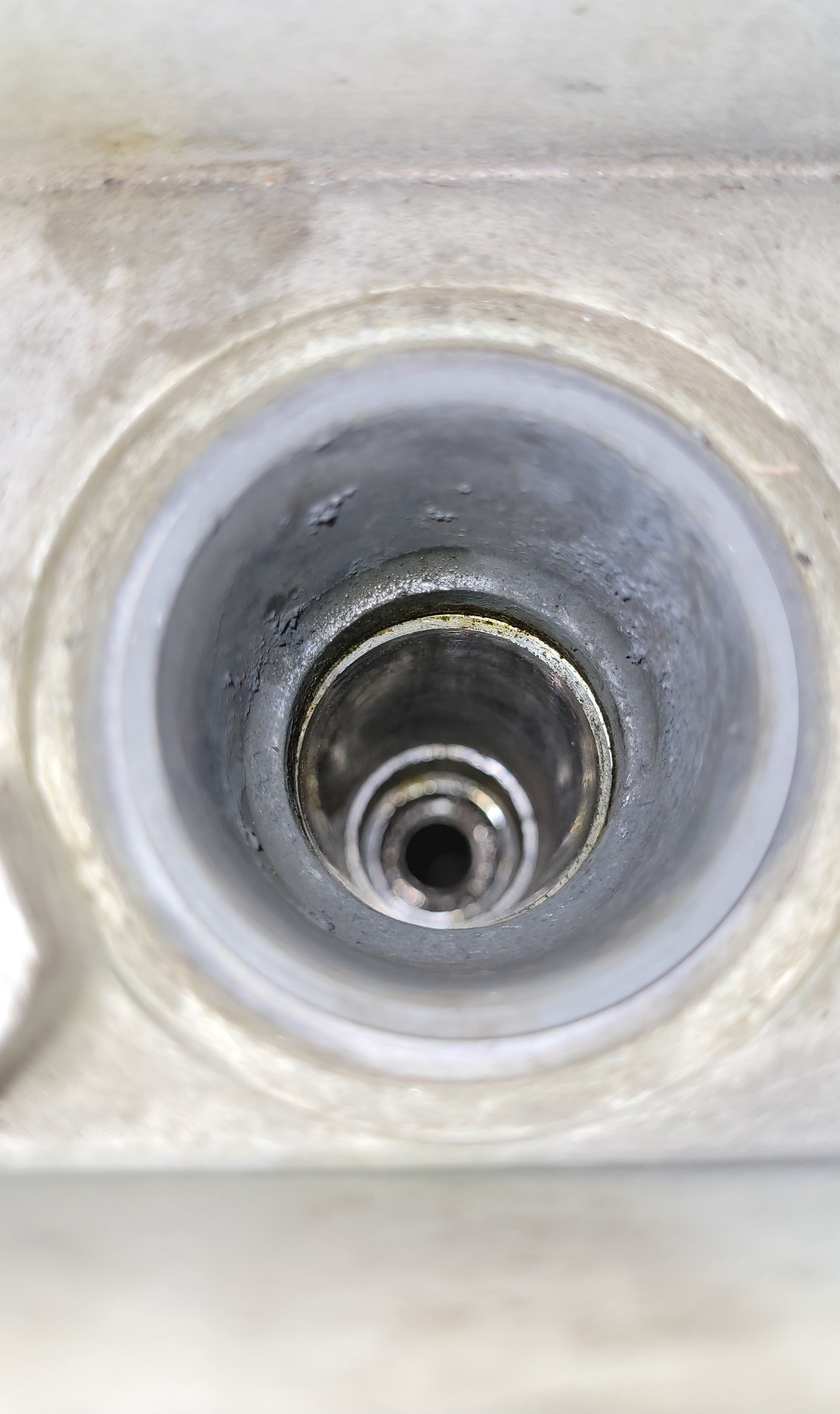

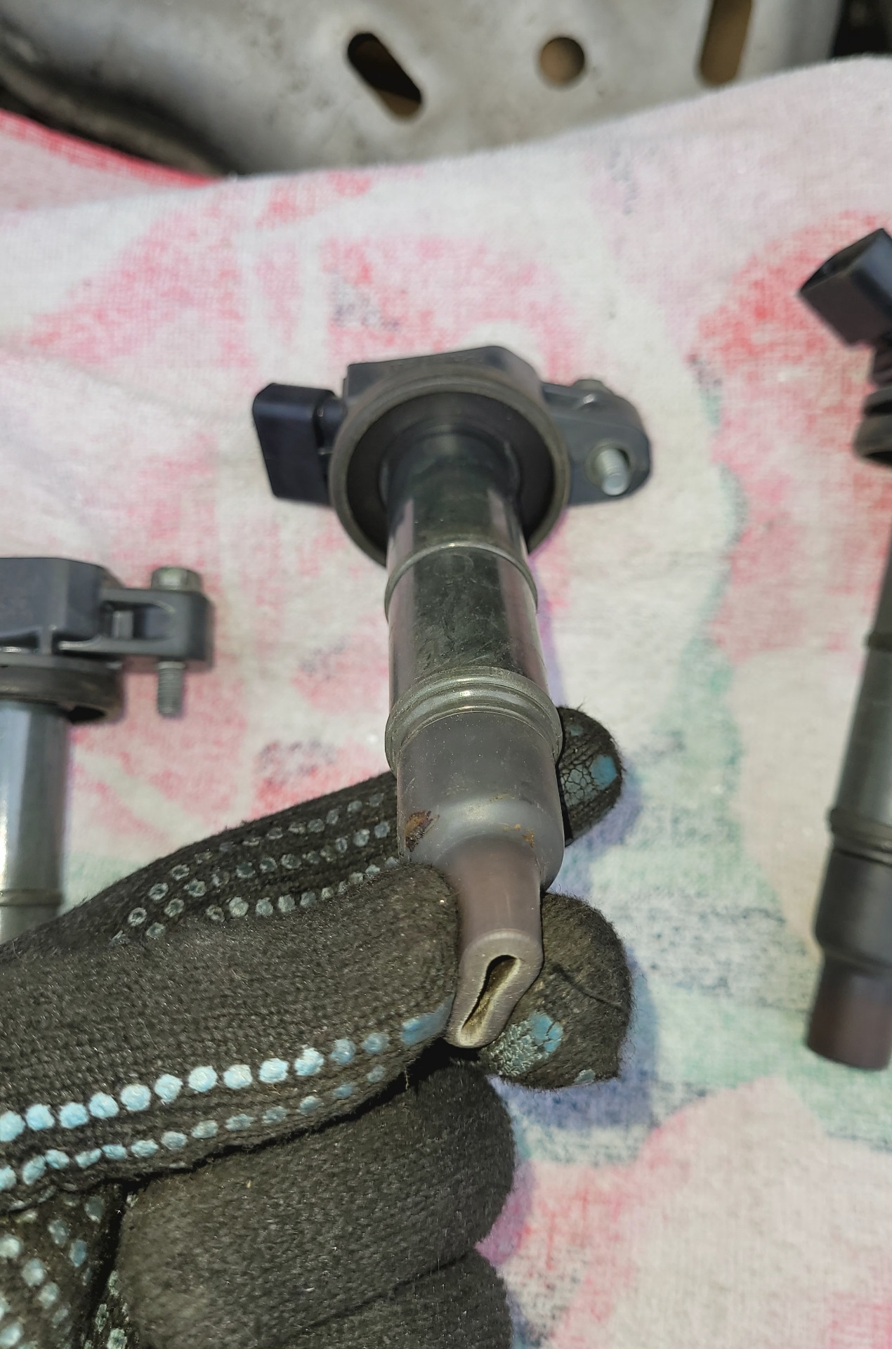

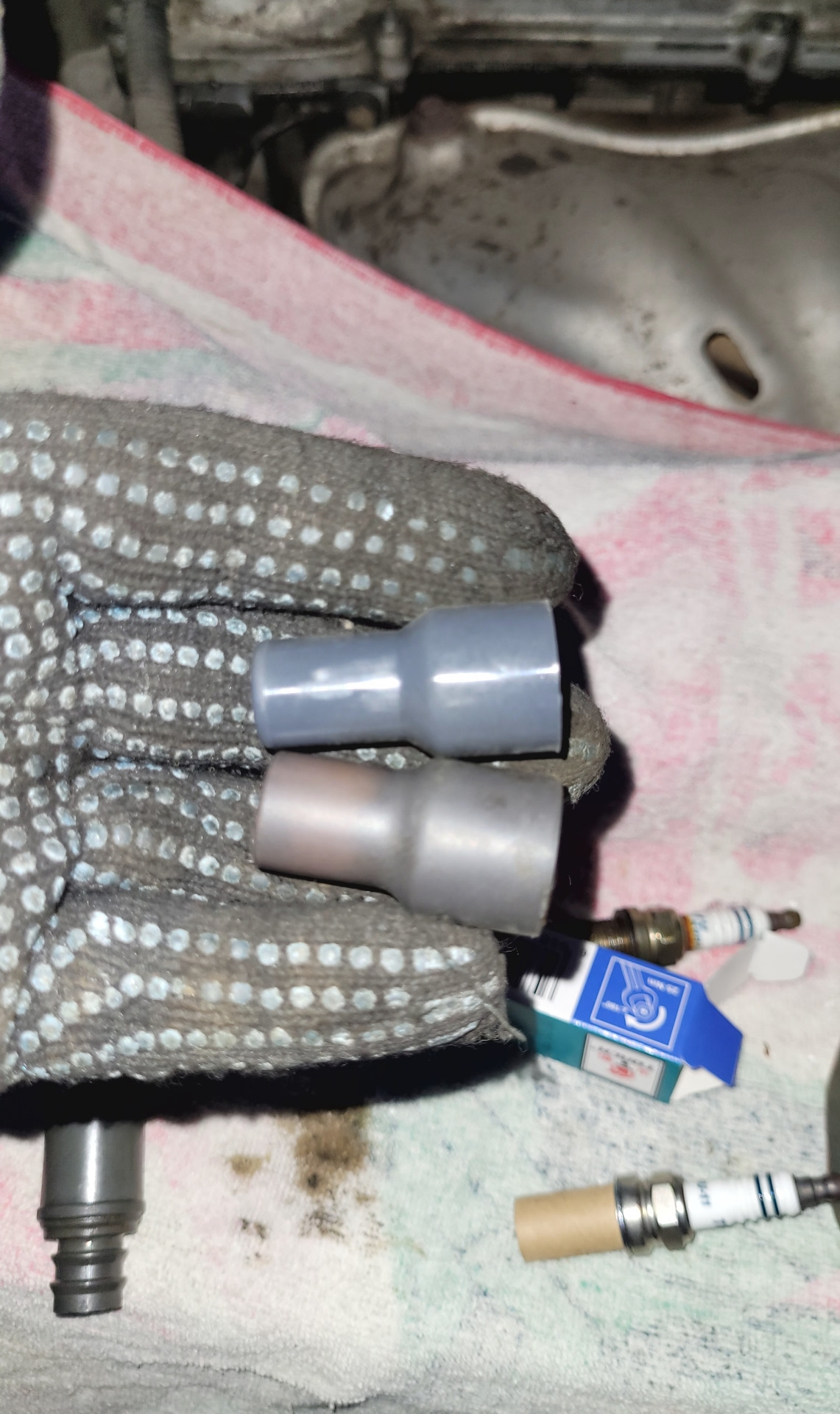

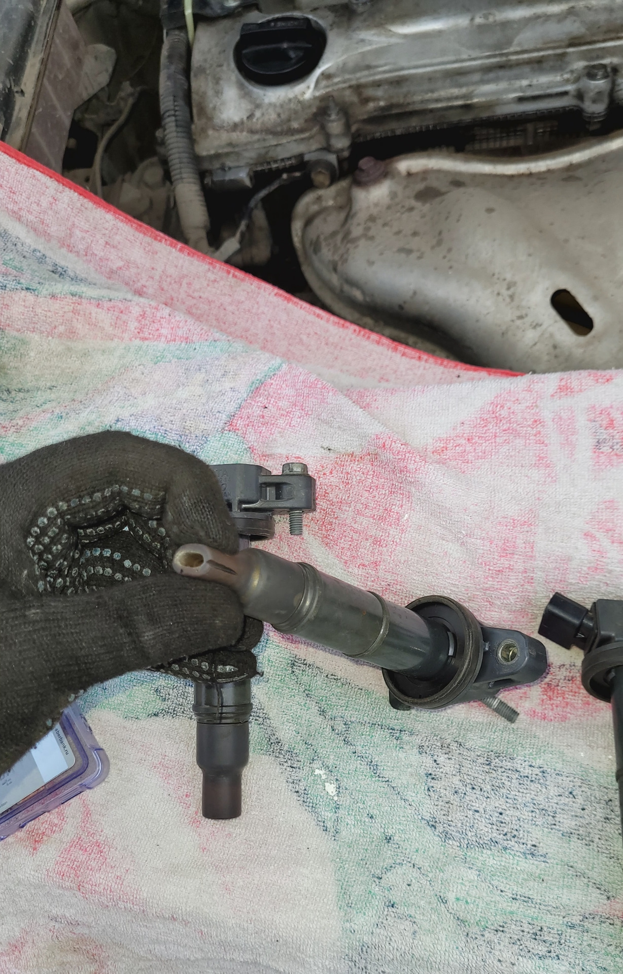

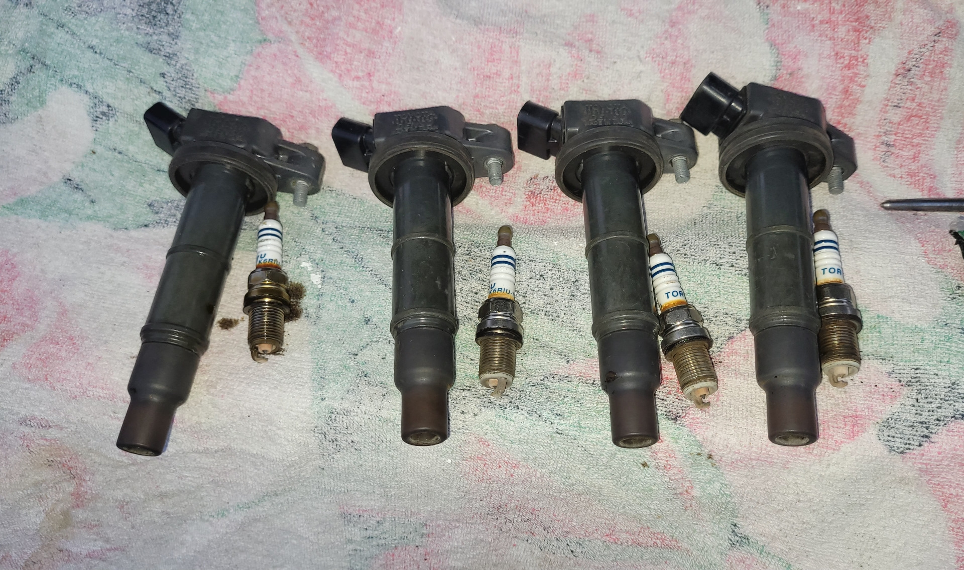

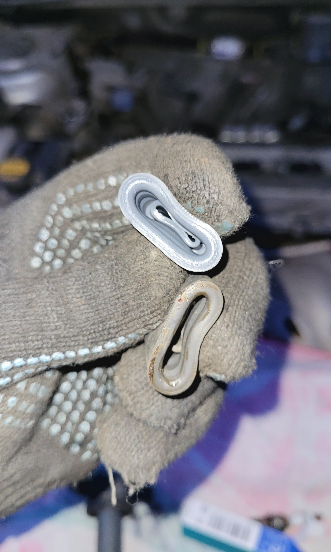

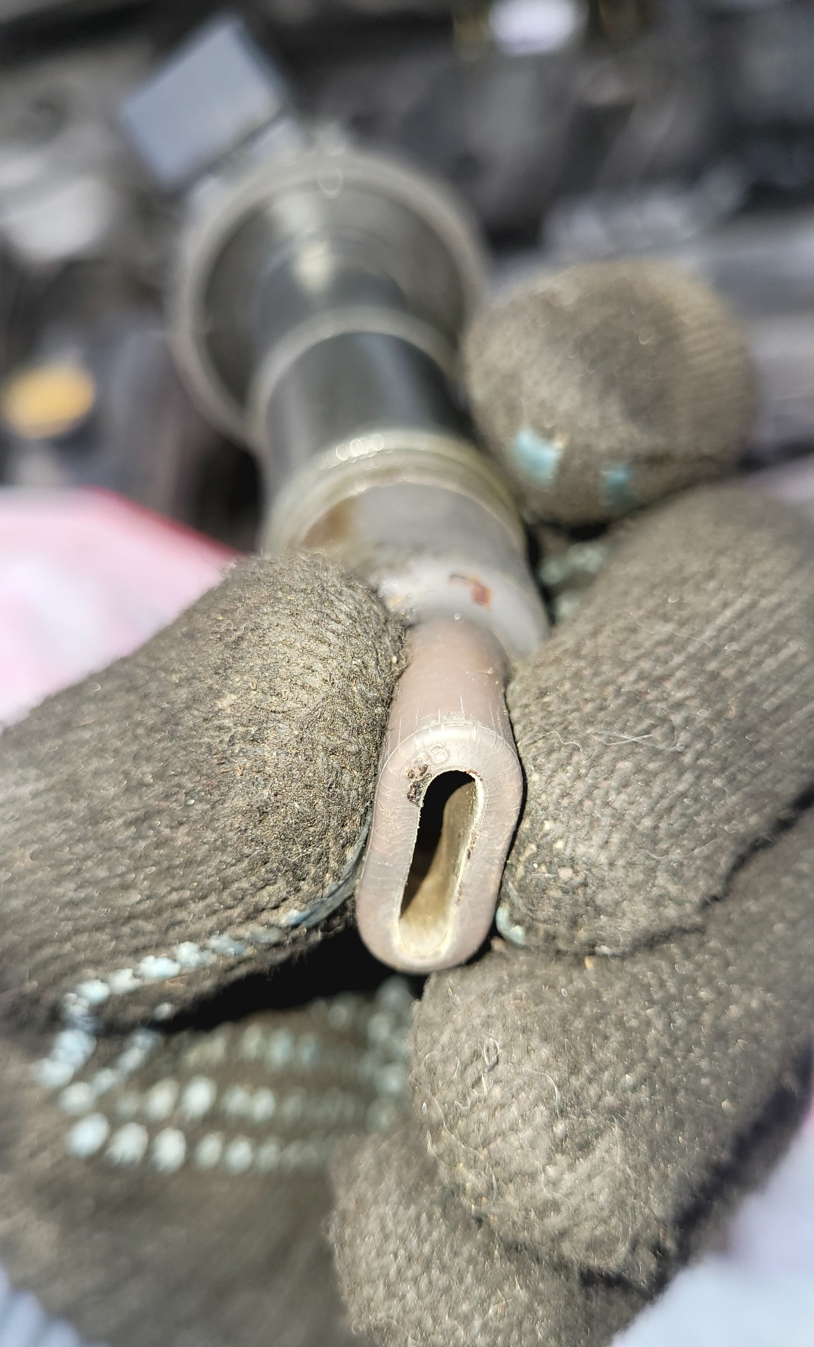

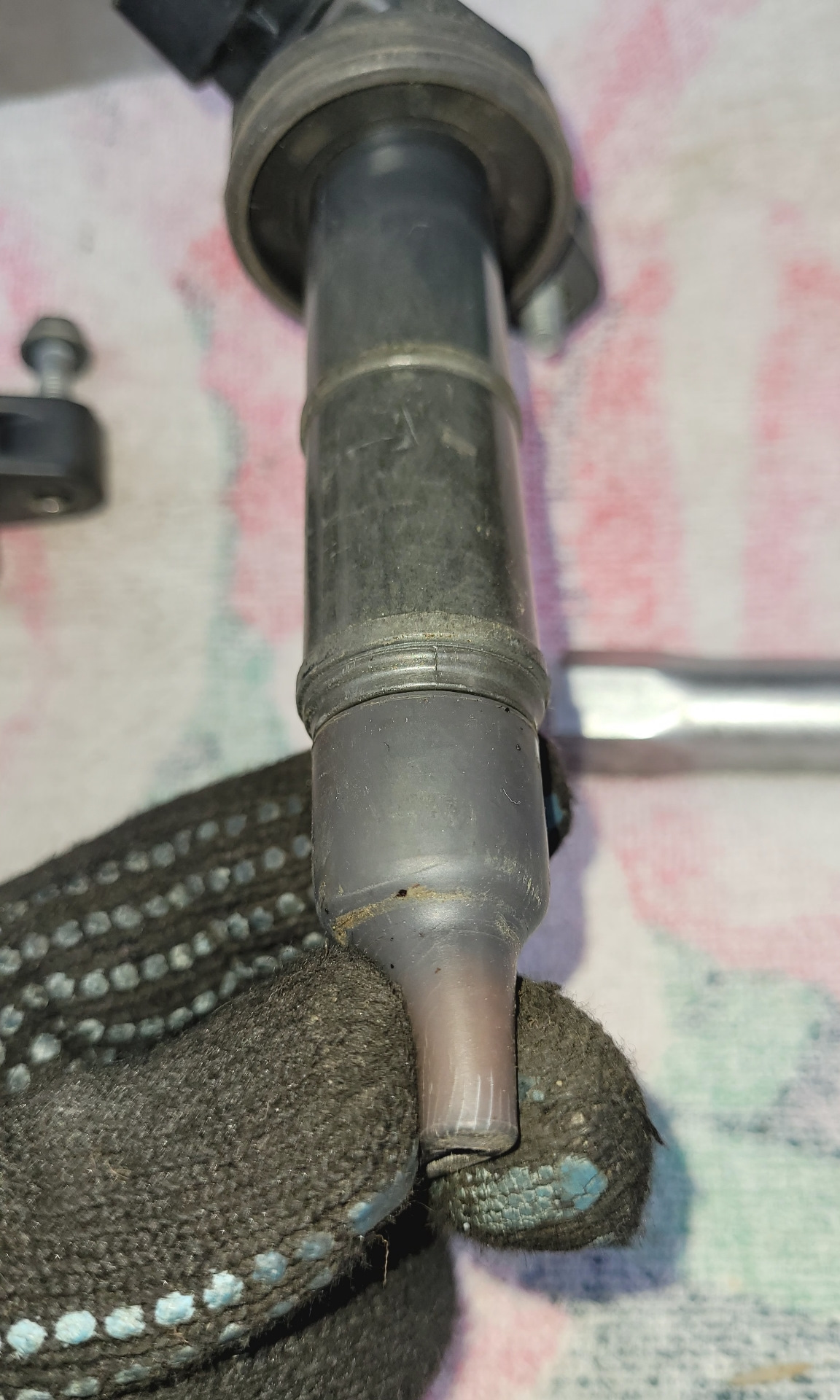

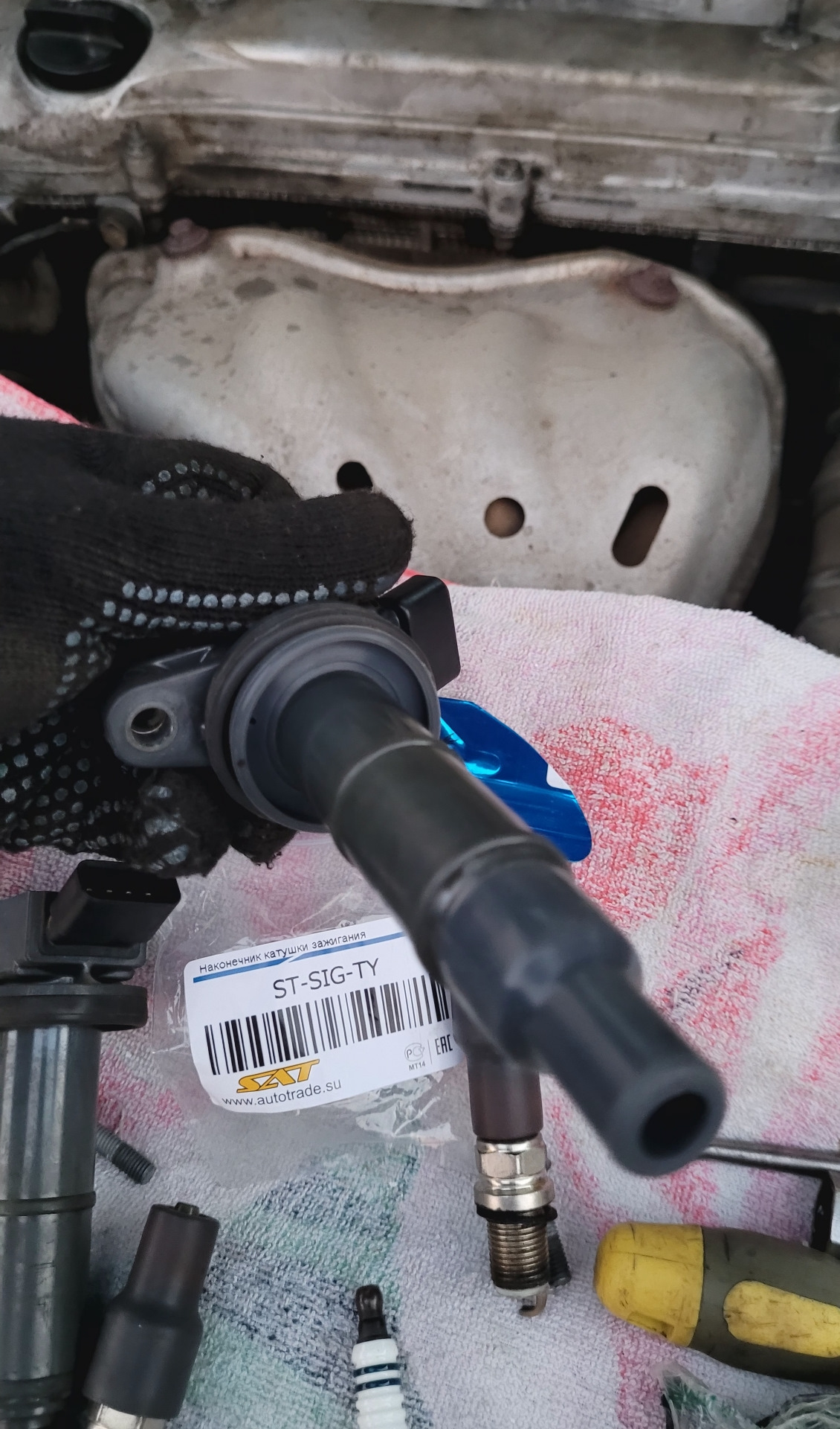

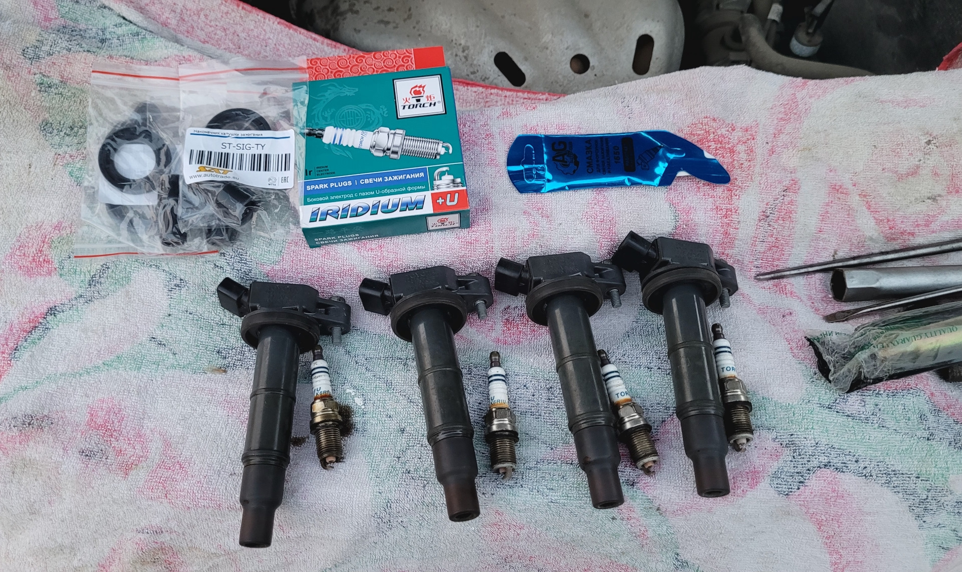

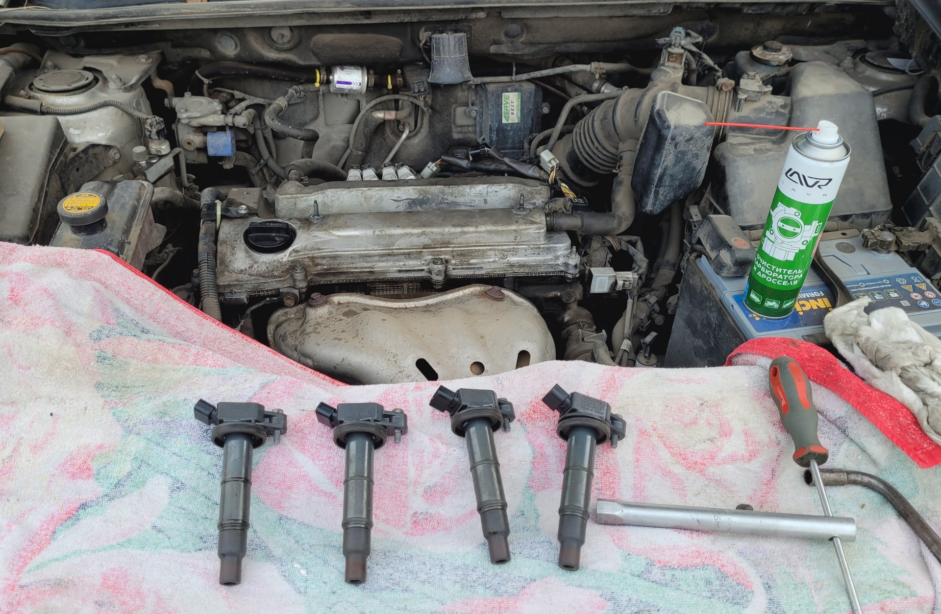

Свечи я менял в 2020г когда купил машину только. Три года им, прилично прошли. И конечно первое что пришло в голову начать с них. Уже тогда, в 2020м, я заметил что колпачки были не в лучшем состоянии, купил и их.
Все колпачки с трещинами и один разорвался от нажатия

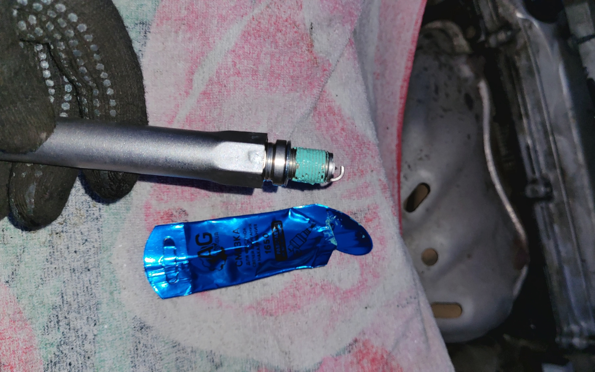

Со свечами у товарища недавно была проблема на Ларгусе — обломило при выкручивании верхнюю часть одной свечи- кошмар, стандартная замена превратилась в глобальный ремонт. Глядя на это я прикупил смазку для свечей и форсунок, которая должна избавить от этой проблемы. Даже и не думал что у меня свеча тоже не выкрутится, просто купил, ранее никогда такими не пользовался. Вот не зря все -таки.
В итоге, после замены свечей стало ощутимо лучше, но проблема полностью не ушла, так же какой-то затык при нагрузке на 4й передаче. Будет время попробую почистить заслонку, ее тоже чистил три года назад как машину купил…
продолжение следует…

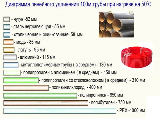

Выкручиваются свечи легче на горячую ;)
Как раз нет, у резьбы свечи метал мягче, значит расширяется больше, так что на более холодную он откручивается лучше, а вот лямбда наоборот.
У резьбы свечи сталь, а голова из алюминия.
Плохо незнать химию)) 🙈Удельная теплоемкость стали 500 Дж/(кг*°С), а алюминия 900 Дж/(кг*°С). Значит быстрее нагреется стальное тело. Вопрос кто быстрее остынет? 👍😄😄😄
Плохо не знать физику ) Алюминий расширяется при нагреве больше чем сталь ;)
Я же написал тебе температуру)) двоечник. Еще скинул диаграмму изменения длинны труб))) удлинение это изменение кристаллической решетки) все хватит писать я понял ваш уровень.

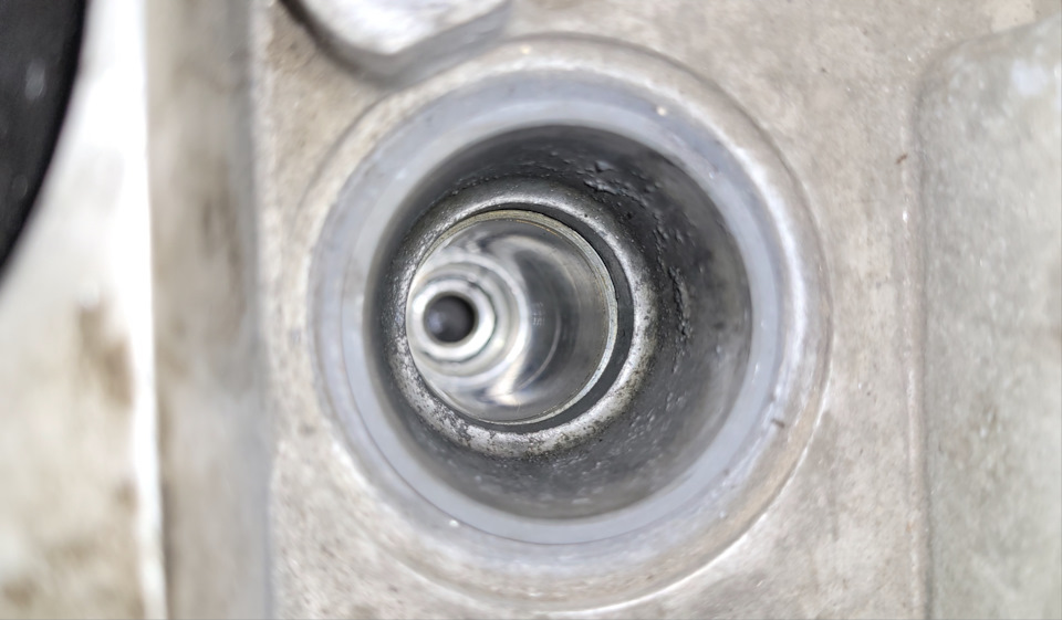

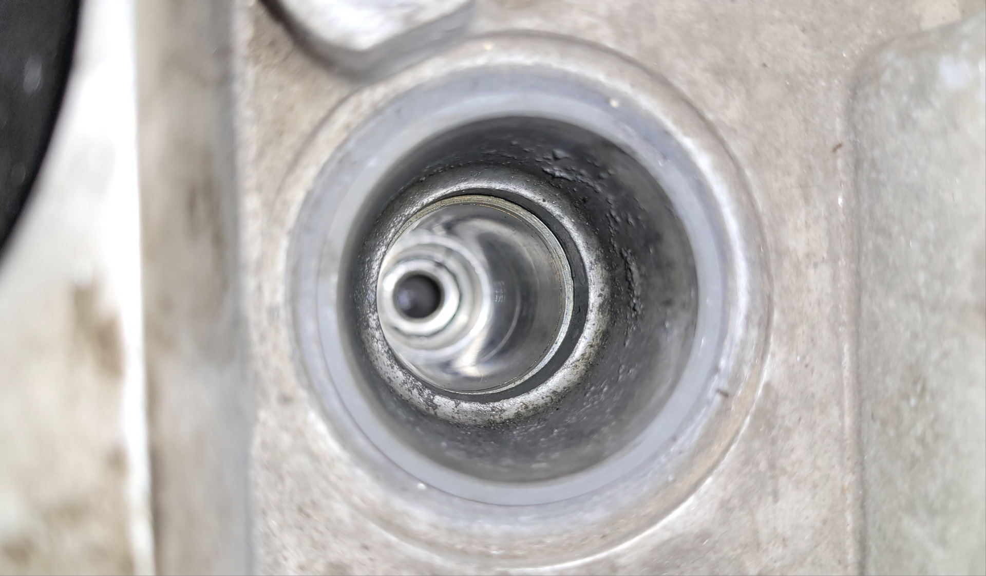

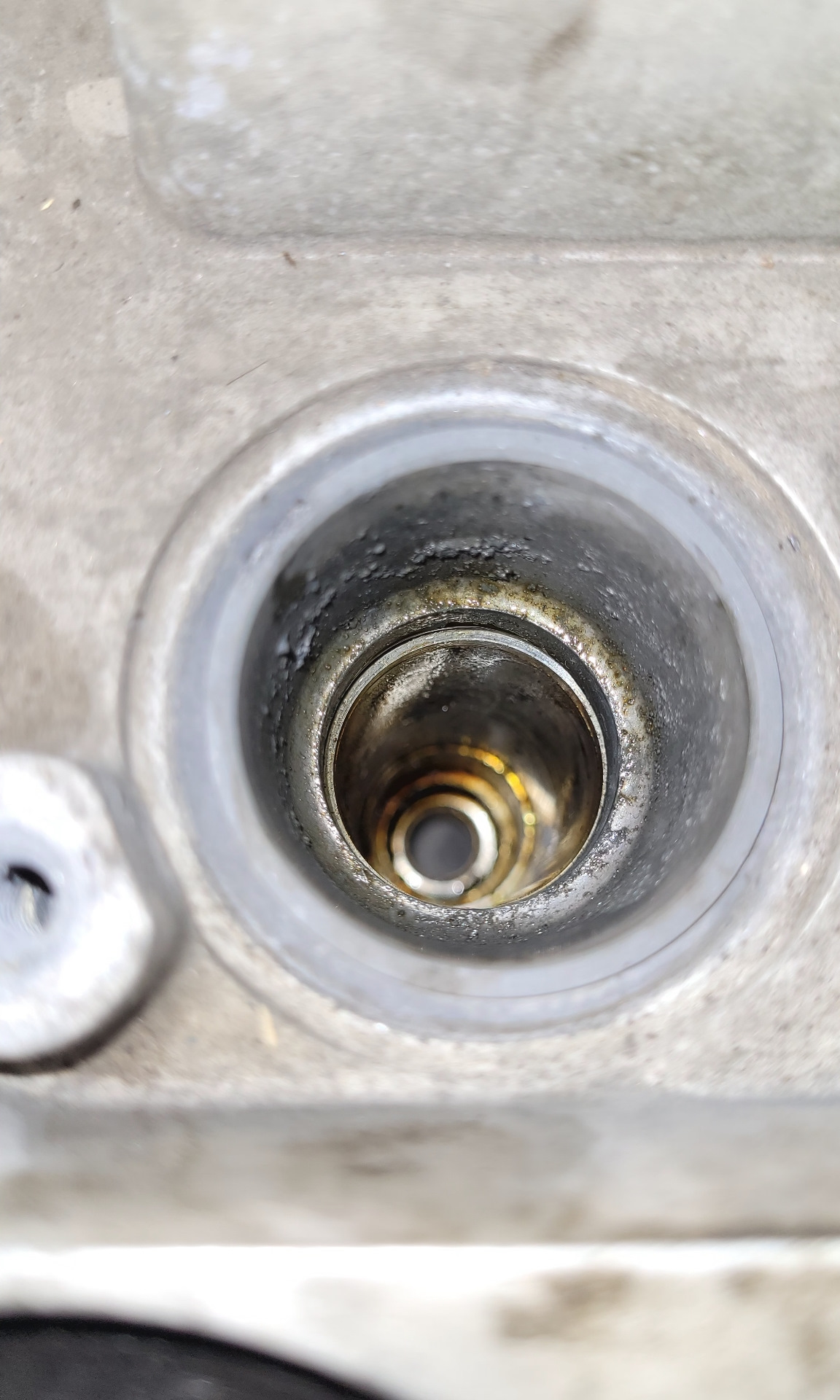

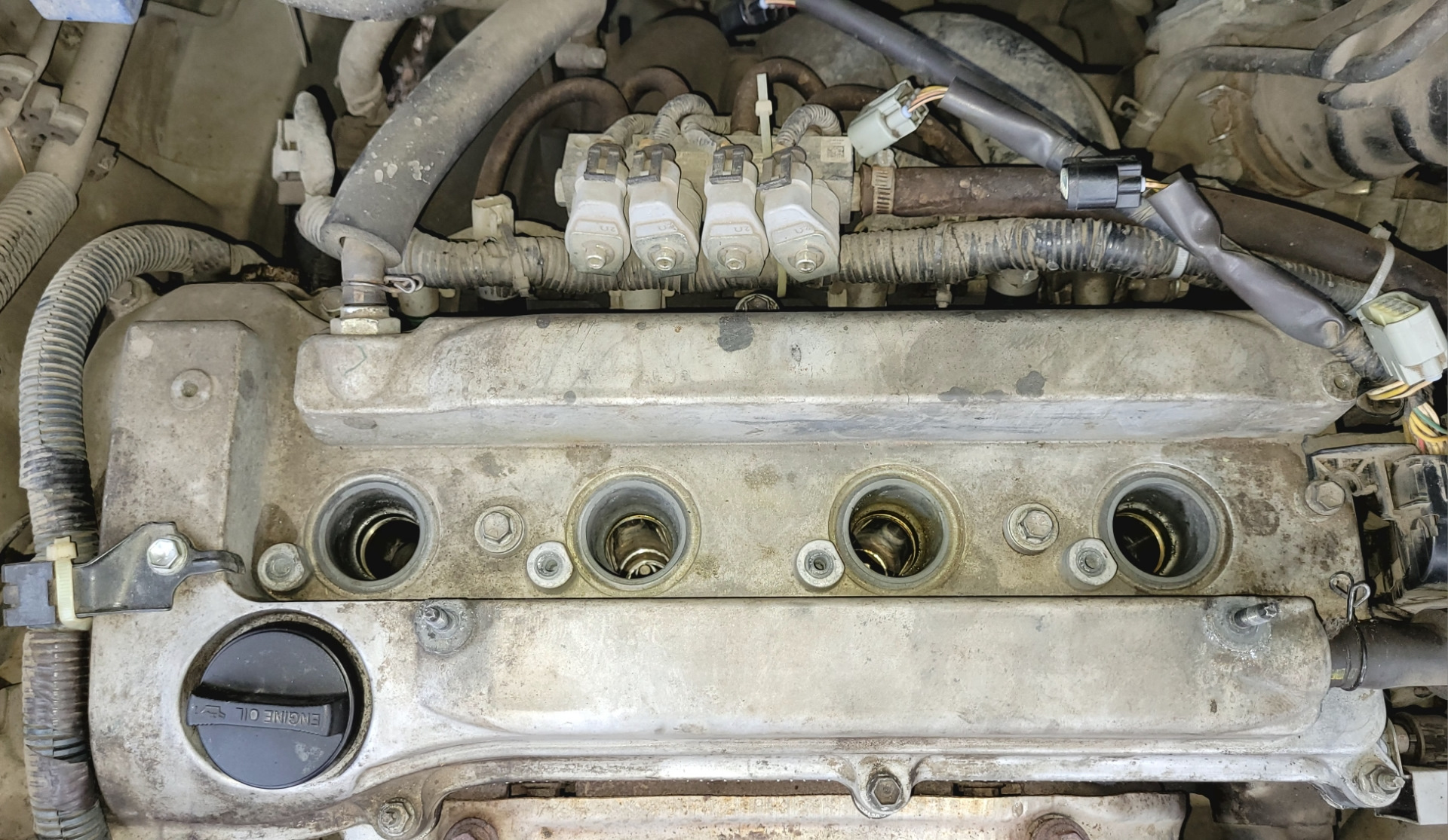

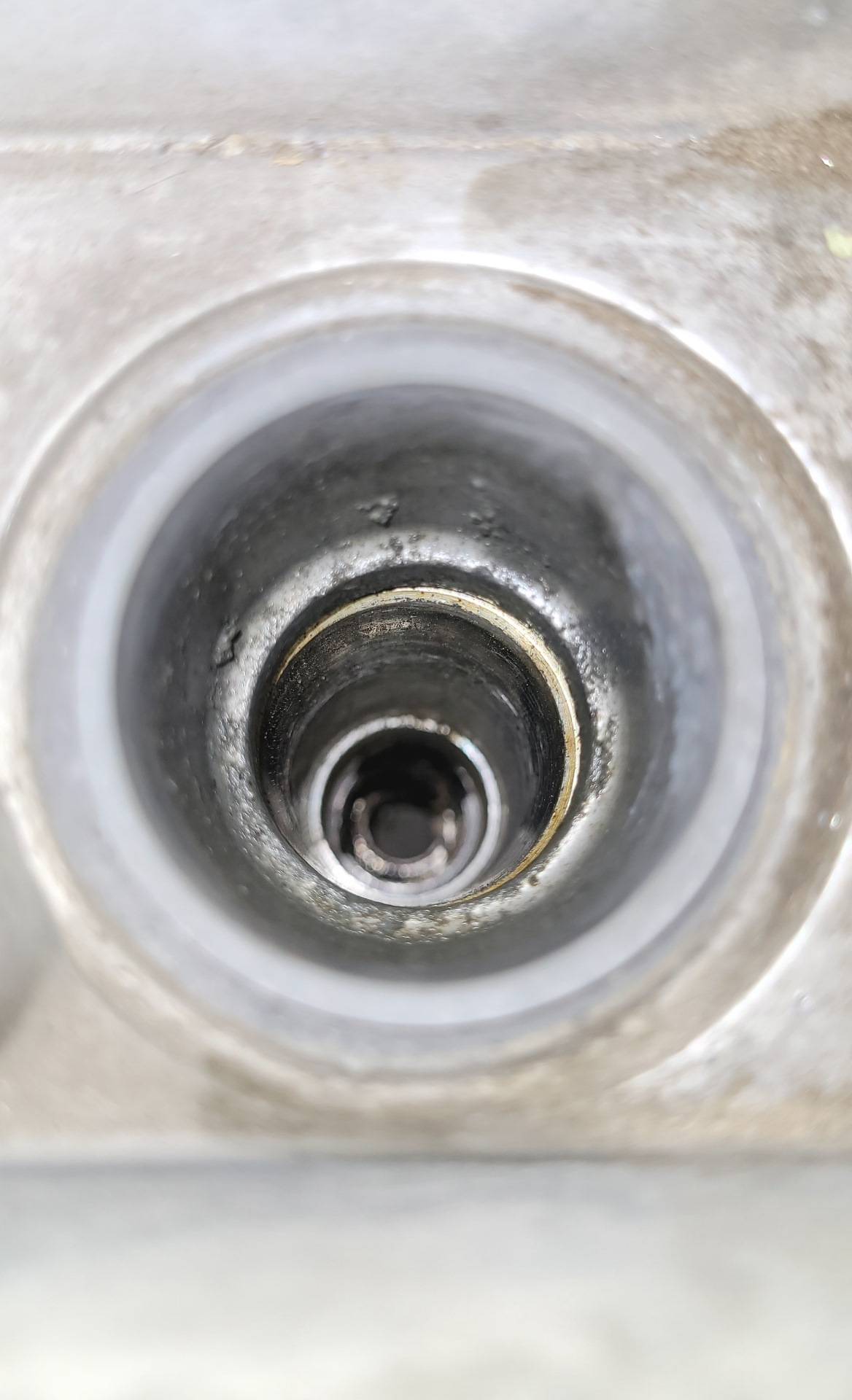

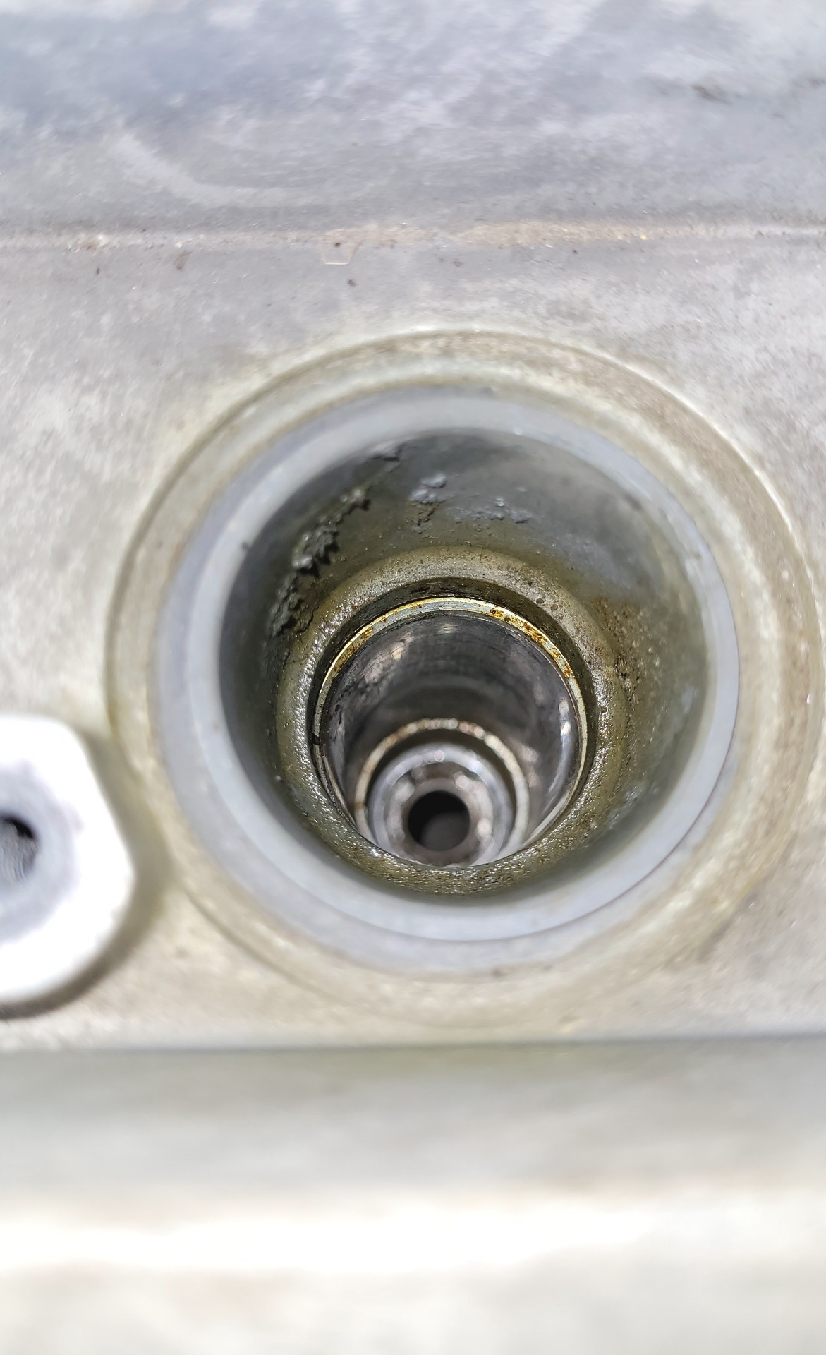

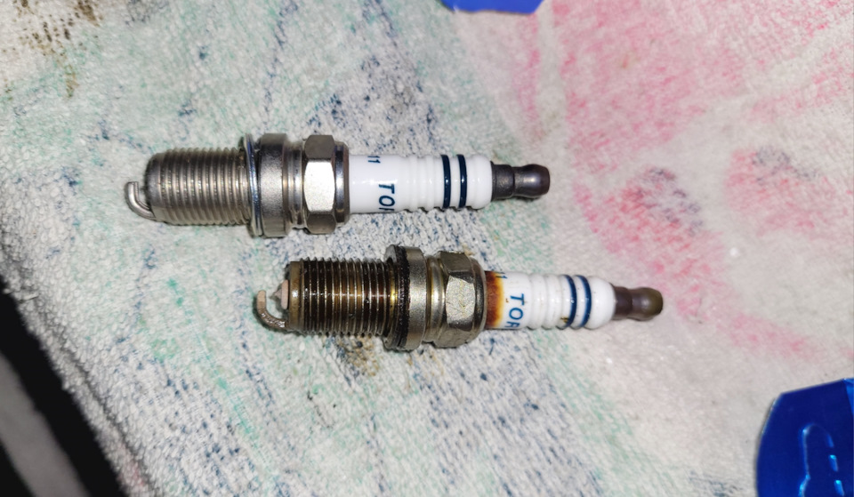

Юбка на свече это не от искры, а от газов. Чтобы не потела крышка нужно почистить клапан вентиляции. И после чистки заслонки тоже ничего не изменится.
Допустим, по свечам, но это не влияет на провал который я описываю.
Если не заслонка, то какие ваши варианты?
От мытья заслонки хуже точно не будет, поэтому помыть можно, но дело не в ней. В первую очередь нужно разобраться почему давит масло. Промыть клапан вентиляции. Заглянуть в впускной тракт, там по-любому тоже всё в масле. Посмотреть на ДМРВ, если он грязный, то помыть. Если есть сканер, считать показания на ХХ и на 2500 об.
"как можно наблюдать, обгорелая юбка свечи говорит о том что искра гуляла" ) ни кто там ни куда не гулял) это коронный разряд паров масла, меняй сальники свечных колодцев. хы)
Полностью согласен с выводами.
