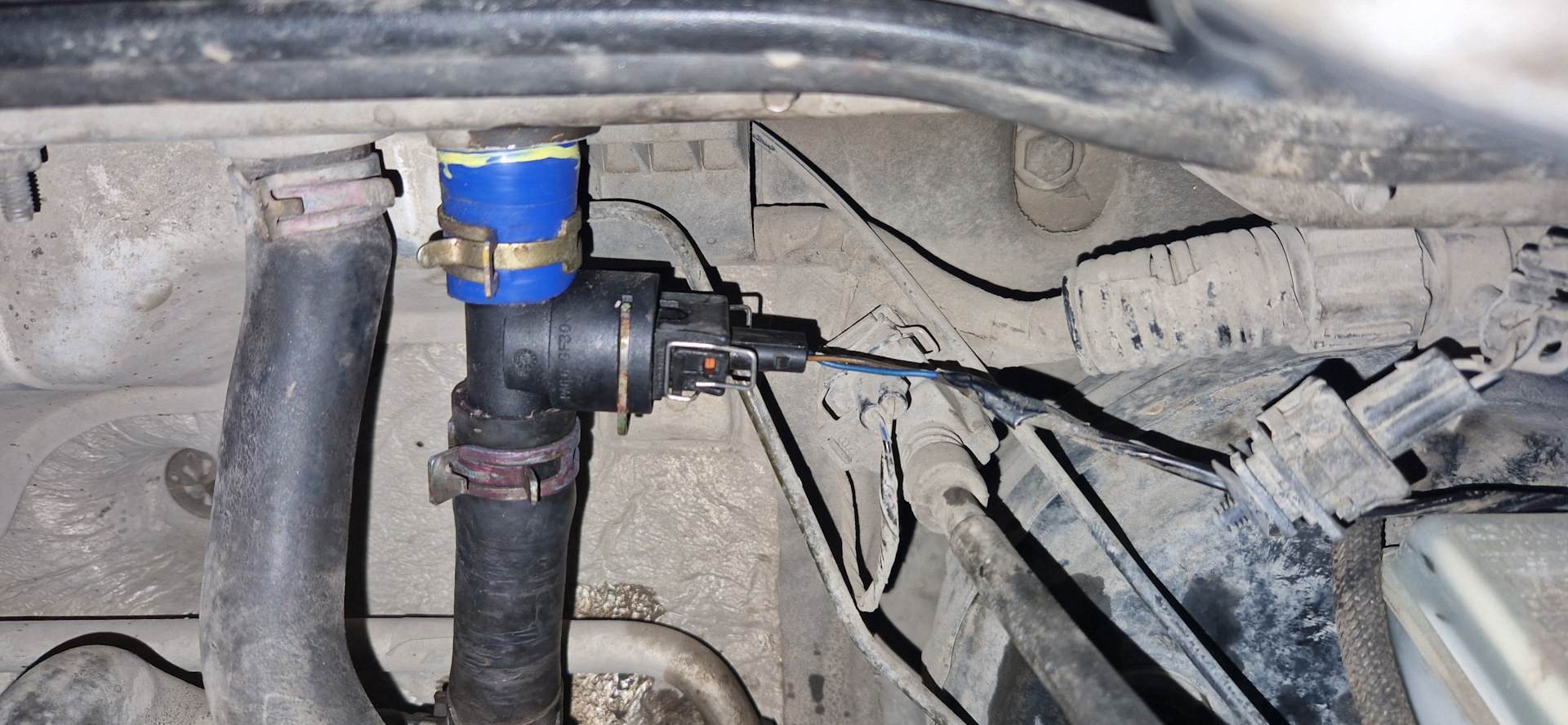

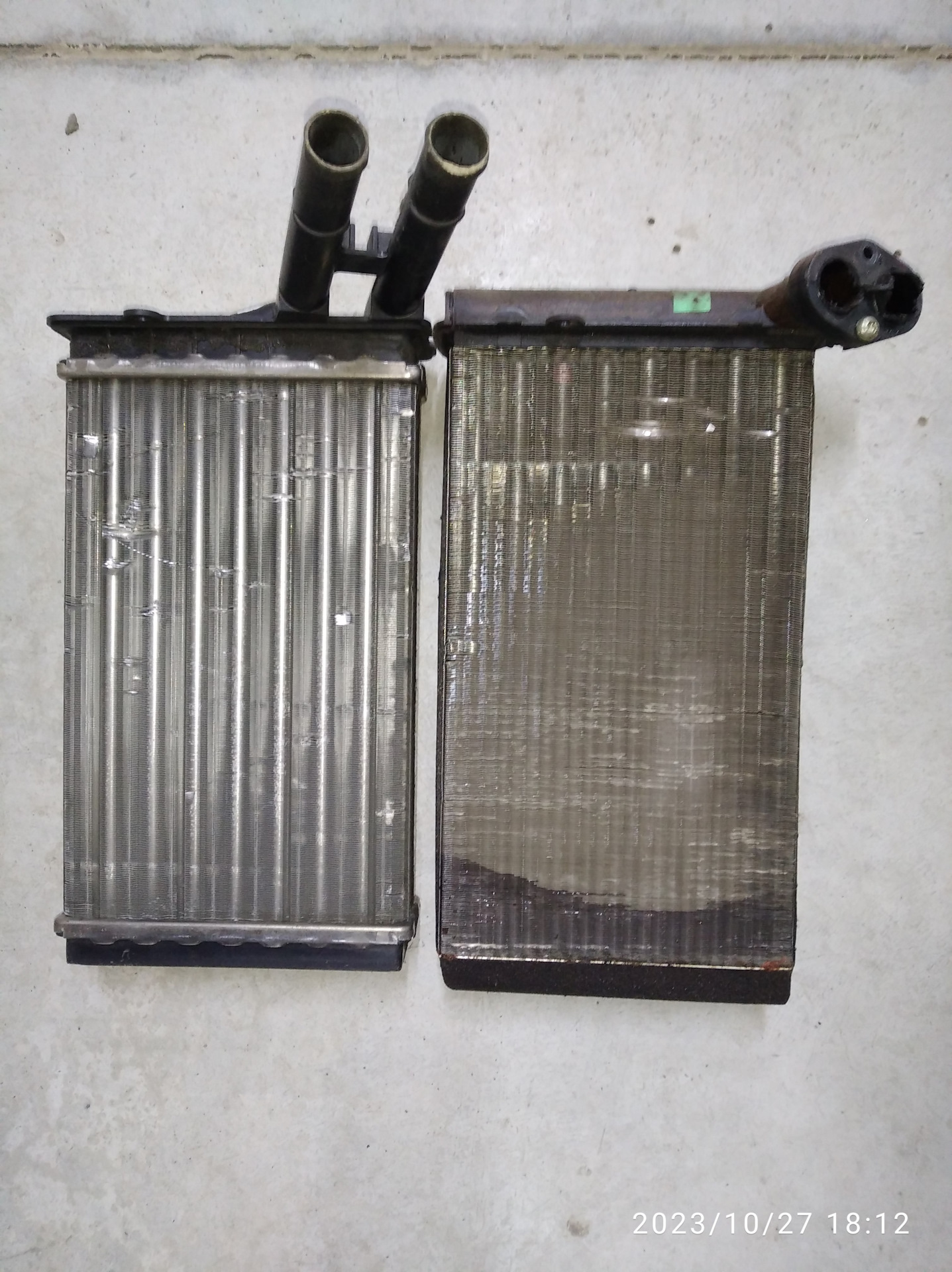

Почему от B5? Оригинал, соответственно теплоотдача выше, прямые патрубки и без всяких доп фланцев и колечек вечно текущих, большего объема следовательно в мороз в машине теплее и тд и тп.

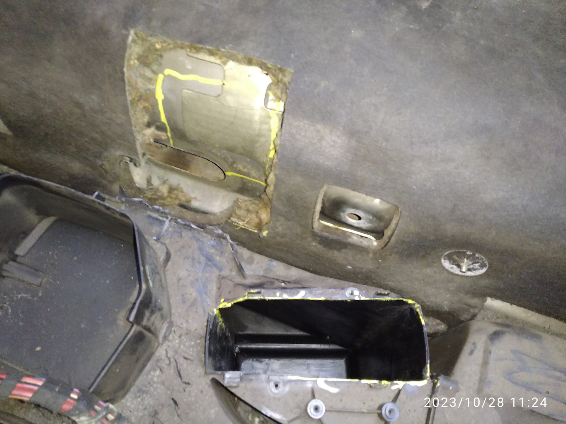

Да пришлось нишу под радиатор и кузов немного вандалить, ведь радиатор больше Шарановского.
Датчик температуры с пластиковым фланцем под жабо ампутировал. Чем меньше стыков, тем меньше мест где когда-то потечёт антифриз и место там плохо доступное для ремонта.
Всё работает, в машине тепло. Висит ошибка по отсутствию датчика, но как показывает практика на отопление не влияет. Оригинальный номер радиатора печки В5. 8D1819031B

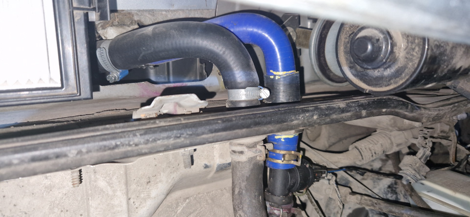

Даже если патрубки под хомутами потекут, под жабо до них можно добраться. На Б5 патрубки вроде даже длиньше чем на б3 и торчат в моторном отсеке, следовательно торпеду снимать не надо чтобы устранить течь! От б3 отказался, так как он короче, менее эффективен и в городе б/у его нет, а Б5 есть. Изучив антэрнэт пришёл к выводу что радиатор Б5 живучее чем на шаранах, б3 и тд

Радиатор по высоте, ширине, как родной, но в глубину на 5мм шире. Нишу дорабатывал стоместкой и ножиком, сострогал вертикальные ребра внутри нишы, в глубину она соответствует радиатору. Объем радиатора больше, теплоотдача выше чем у родного и тем более любого китайского или псевдоевропейского, а главное нет фланца с резиновыми колечками и болтиками, которые через пару лет даже посаженные на герметик начинают течь.
Сам радиатор нормально в нишу корпуса печки встал или тоже пилили?

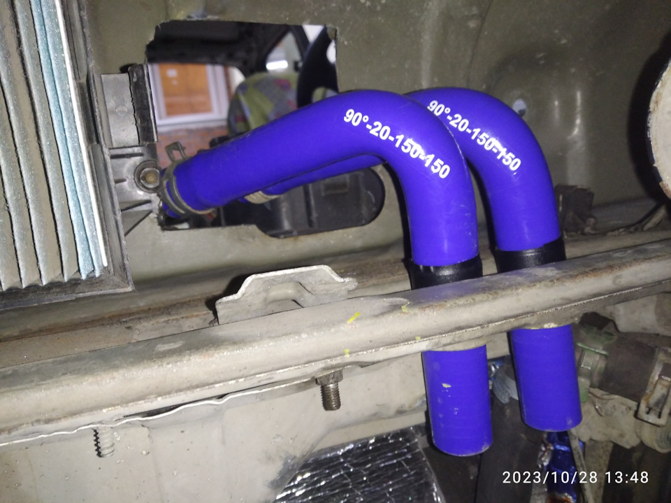

Кусок железа на болты м6 прикрутил. На фото дырки под болты. Теперь все доступно и разборно. Фото первого варианта, сейчас патрубки силиконовые и без фланца с датчиком температуры. Актуальные фото на днях выложу

Чем заделывал вырезанную стенку?
