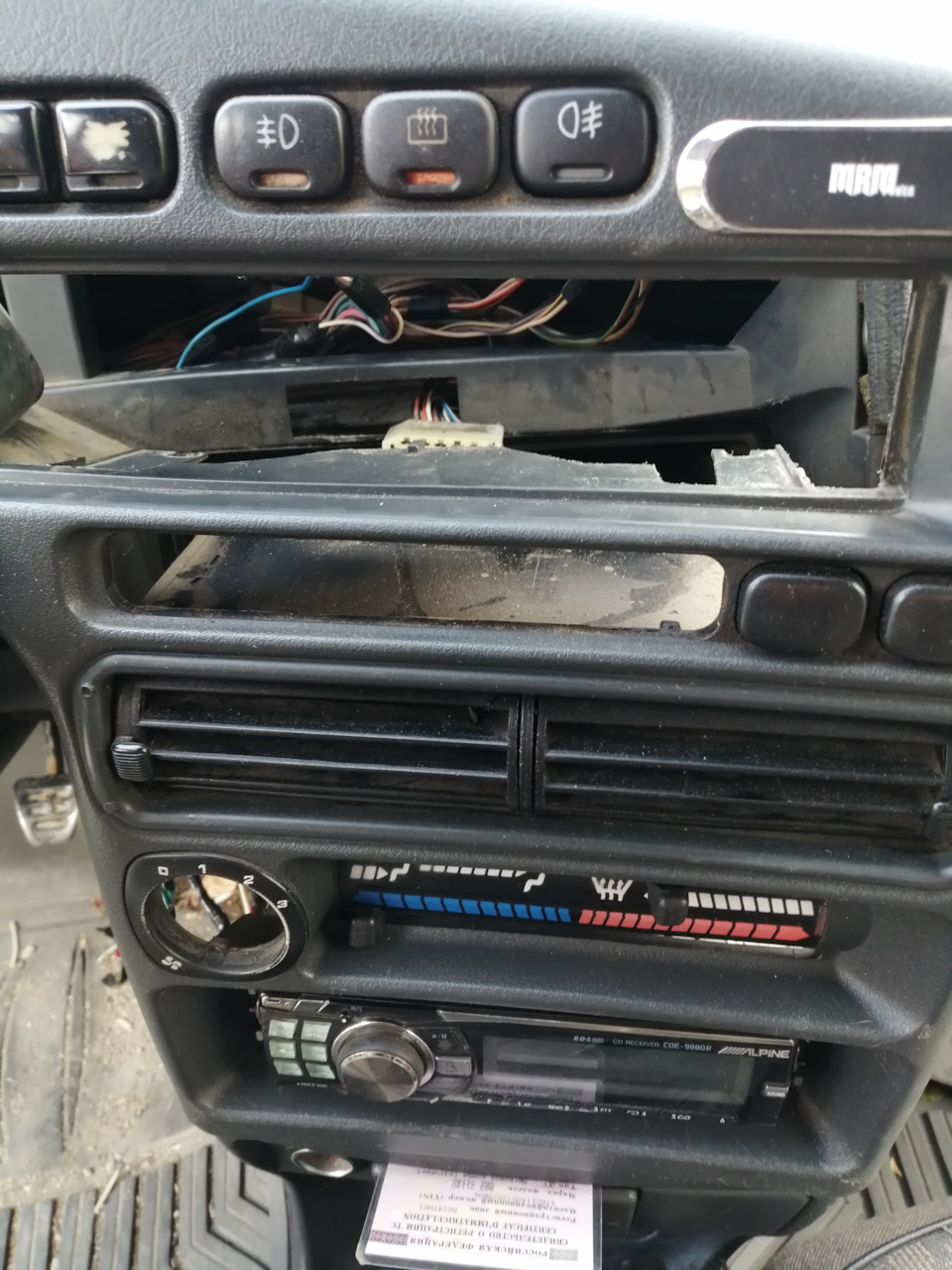

как меня отмораживала ета динь-донь пищалка… вроде все лампочки поменял она пищит, дверь открыл она "блянь-донь", замок воткнул -она "гань-донь". такое чувство что инженеры автоваза водителей считают за дебилов!)) нет чтобы просто на включенные габариты при открытии водительской двери пищала и напоминала отключить фары но нет… пищит на всё что угодно но не на то что нужно…
Кароче переклинил меня этот колокольчик и решил я его обнулить)
и сверху отвёрткой нужно открутить пару болтов крепления этого динь-донь сигнализатора
вытаскиваем плату
и отрезаем этот ненавистный динамик !
И о чудо! В салоне тишина и спокойствие!

можно было просто один провод из разьема вынуть и все
Где этот провод? Подскажите пожалуйста
На фишке бортовика, или этой фигни где лампочки горят.один тонкий провод в центре вынь и все.найти в яндексе.я там нашел уже лет 10 назад
Откинул. спасибо!
Нашел?
Да. Спасибо. Откинул только крайний. Теперь один раз пиликает и потом молчит!
А я какой то в центре, серый откинул.и совсем тишина
