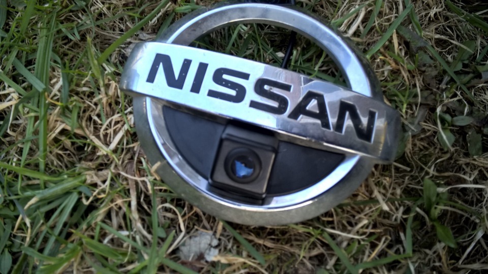

Дабы не впасть в жесткую депрессию по этому случаю, решил заняться камерой. Давненько уже приобрел у китайцев, все лежала в закромах… Но китайцы такие китайцы, Не все у них идеально, или все не идеально.
Нет, камера работает, но стреляет гораздо выше той точки, в которую должна была бы.

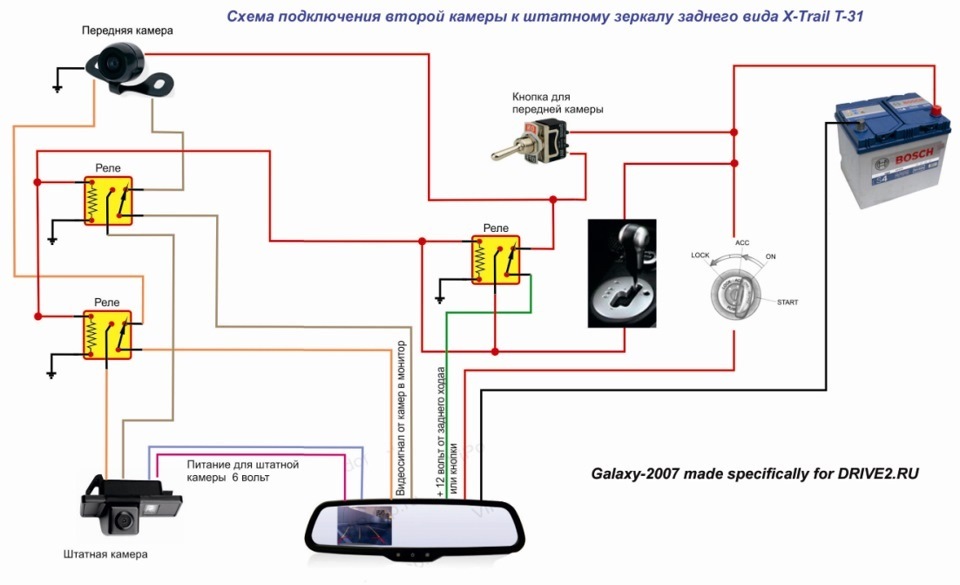

По сути самую сложную придумку он придумал, вот эта вот картинка была главной инструкцией (отдельное спасибо)

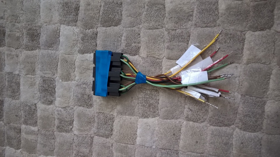

И вот по схеме получилась у меня такая система о трех релюшках:
И снова о камере:

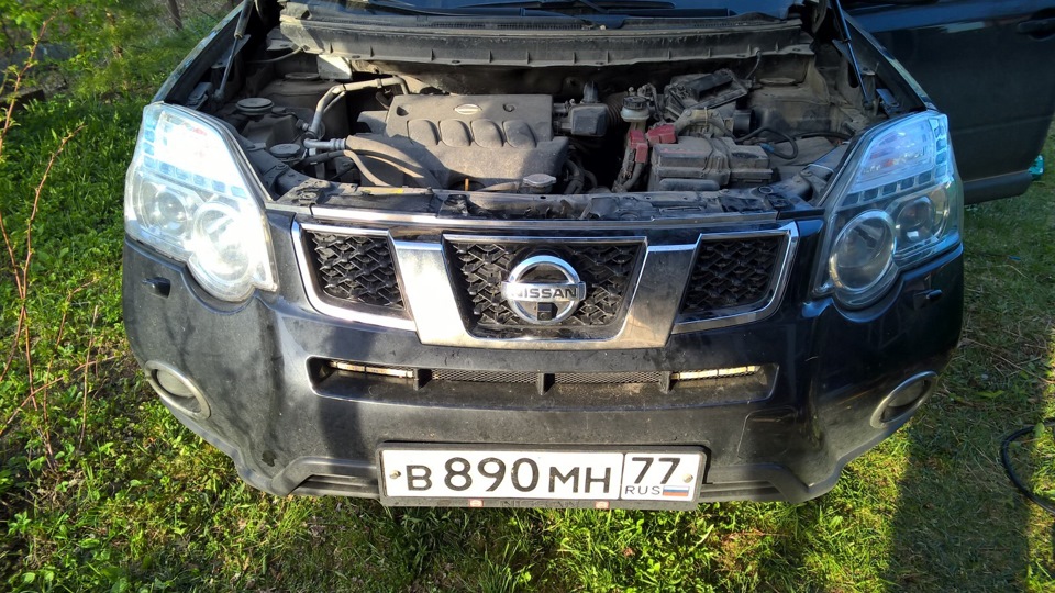

Впихнул я ее значит в значок, изначально думал, что крепится она под значок, а не поверх него, ну да не важно — влепил!

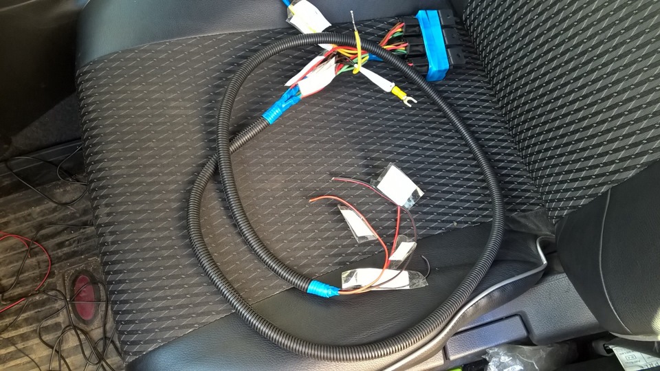

Провода в гофрочке протянул до салона, благо еще в прошлый раз я научился их впихивать в салон без полного снятия короба воздушного фильтра, лишь слегка отодвигая его в сторону.

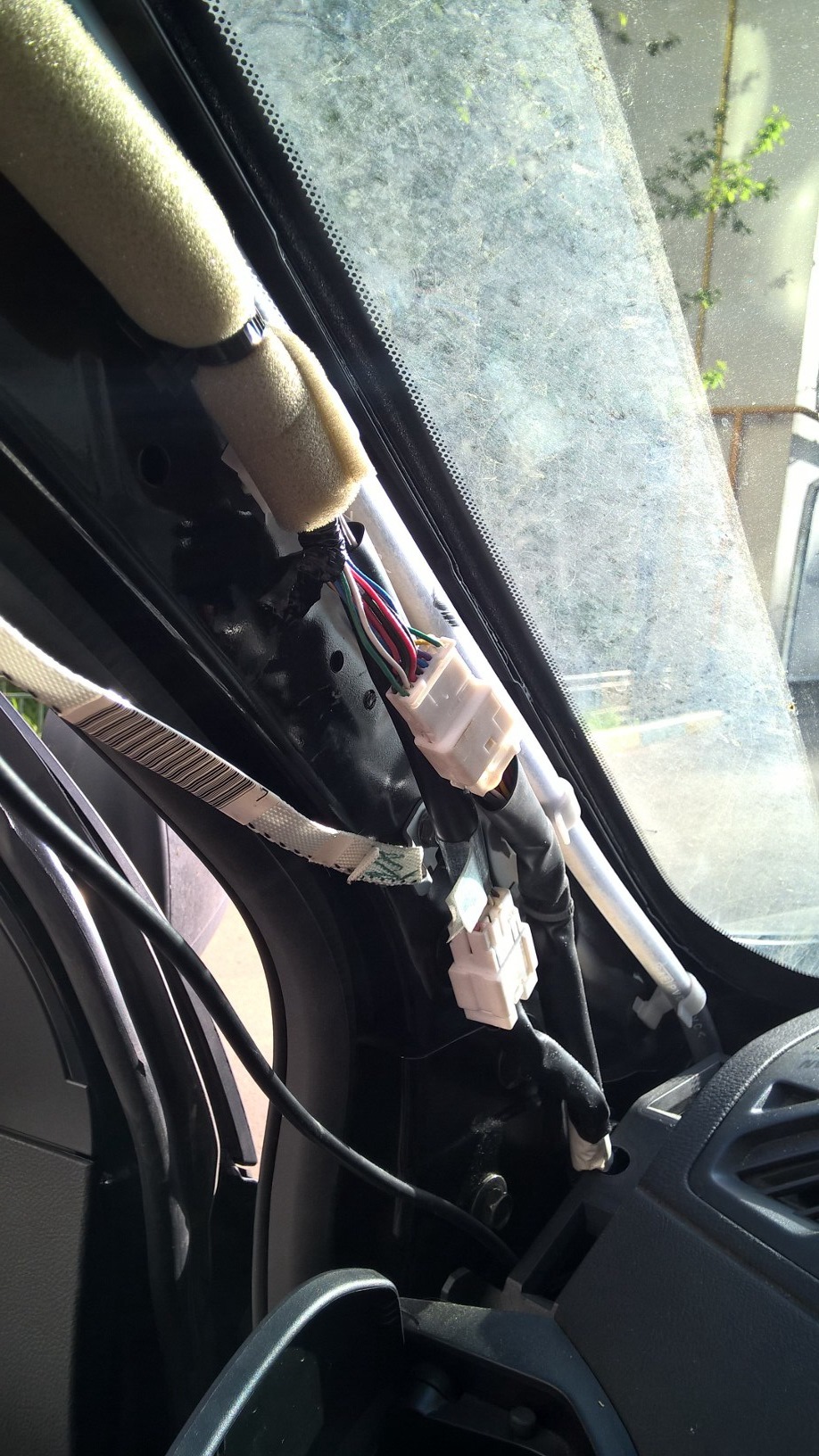

А дальше самое интересное… Найти необходимые проводочки, и припаяться к ним…
Подключение то бишь:
Процесс, описанный Galaxy-2007, показался для меня не совсем удобным, ведь чтобы подключиться к зеркалу, не обязательно лезть в само зеркало, достаточно добраться до левой стойки, а это гораздо проще, учитывая, что весь комплект вновьизготовленных реле должен быть расположен приблизительно под зоной отдыха левой ноги (вот так я решил, там много свободного места). По сути можно было бы там же внизу и подключиться, но там на фишках уже другие цвета проводов и прозванивать было лень и не удобно.
В общем не так уж сложно дотянуть провода в стойку. Там и фишечка удобная и провода все промаркированы как надо
белый с серой полосой (+ от зажигания) — плюс я брал не тут, но можно воспользоваться и этим;
черный с серой полосой (масса) — тоже оставил в покое, заминусился на кузов;
зелёный с серой полосой (+ появляется после переведения рычага селектора передач в режим R) — сюда надо будет подключиться;
красный и черный (питание штатной камеры, 6 вольт) — их трогать вообще не надо;
белый и зелёный (видеосигнал с камеры) — и вот сюда надо подключиться;
черный с серой полосой (экран) — а это можно не трогать.
Вот, собственно, и все… Результат (картинку с камеры) не показываю, ибо пока он не тот, который ожидался… Конечно вперед камера смотрит и бампер впередистоящего автомобиля виден прекрасно, но вот что творится под своим бампером — скрыто. Китайцы — дааа!..
Ищем кнопку и допиливаем камеру.

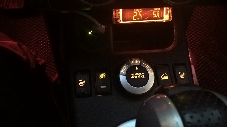

На Али была приобретена такая кнопка:

наклонить никак? распилить наклонить и снова склеить?
Именно так… Буду пилить, наклонять и утапливать глубже в значок, а то торчит как прыщ на носу.
Но надежда была, что все заработает из коробки, а фигушки )))

Ты кнопку от рено нашел?
нет. пока жаба давит
Ото-ж… На разборах наверно тоже не сильно даром отдадут
Galaxy-2007
Найден пока вот такой бюджетный вариант

Я себе такую же камеру впихнул, причем точно также вкорячил. Тоже китай, Тока проблема другая)) Показывает вверх ногами) разбираться пока некогда)
У тебя видимо они внутренности перевернули, надо разобрать и поставить все на место, но это не решит той проблемы, что камера стреляет выше положенного… Пока не думал как ее дорабатывать, может в следующие выхи займусь… Тут подумать надо

Камеру надо допиливать однозначно, смотреть чужие бампера — толку мало… Наклонив ее вниз слегка изменится угол атаки))) вот иные способы защиты пока в голову не идут
