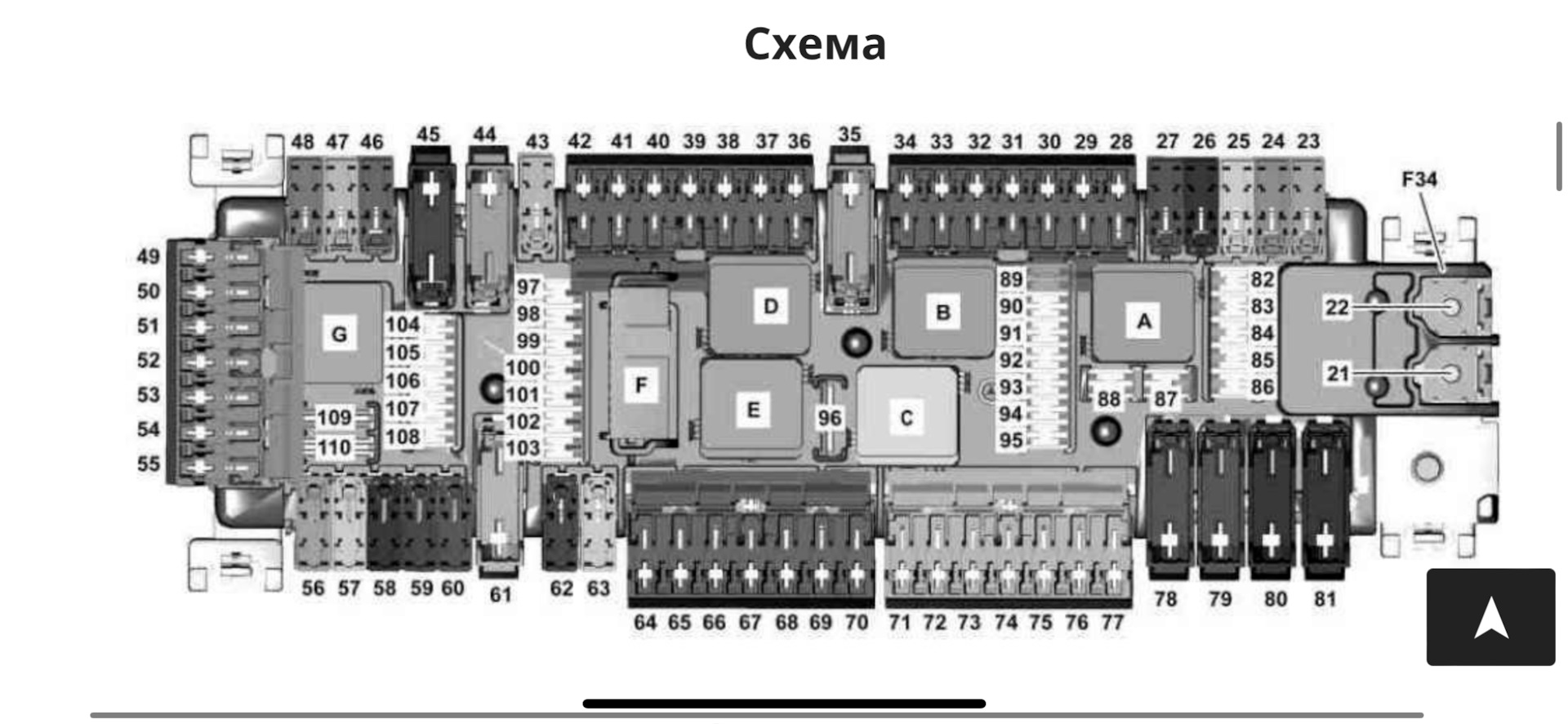

Блок установил в багажнике с правой стороны, над аркой. Землю прикрутил к массе рядом. Протянул проводку до блока предохранителей в салоне (он находится в ногах пассажира). Нам нужен 9 пин в разъеме Р3.
Далее необходимо протянуть штекер к CAN шине Е, которая находится слева от руля у SAM блока и вставить в 13 разъем (для авто произведенных 03.2013 — 08.2015). Если авто старше 03.2013 то необходим 4-й разъем CAN шины G, которая находится у блока предохранителей в ногах пассажира.
