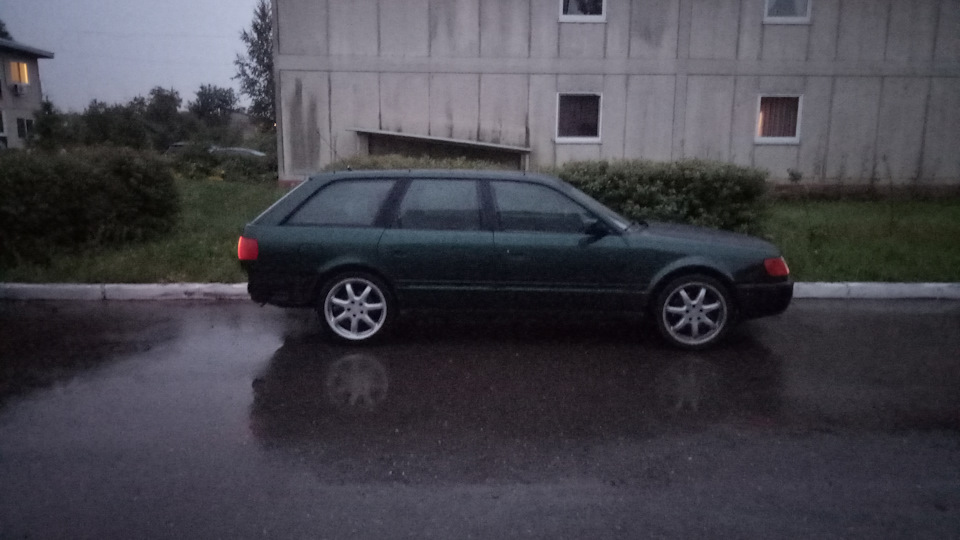

ДОлго боролся с дырами во впуске, заменил все клапана вкг, шланги, наддувные патрубки, разобрал и заклеял интеркулер, отремонтировал весгейт(при помощи клапана от зила), но больше 0.8 она так и не надувала… в голову вкралась мысль, что ктото поменял ей мозги на автоматные. Но иногда на разгоне из под капота доносился жуткий свист, и этот свист не давал мне спать. До умопомрачения делал опрессовки, ничего, просто не спускает и все, на холодную, на горячую… ничего… Печаль одолевала, и как то раз зашел в магазин тазо-запчастей, и увидел на витрине лежат уплоьнительные кольца форсунок, жирные такие, пухлые… дай думаю куплю. Продавались они по 4 шт., продавец долго не мог понять на кой черт мне 3 клмпдекта… Не долго думая полез и поменял, и что хочу сказать … НЕ ЗРЯ! Вот она, моя бессоница… на двух форсунках кольца просто рассыпались у меня в руках… что же после замены? упал расход, бк показывает странные цифры в диапазоне 9-12 литров (знаю что врет, но всеравно приятно), еще встроеный показометр давления впуска на хх прогретого мотора показывает 0.2 (иногда 0.3). Машина стала очень отзывчивая на педаль газа, перестала свистеть, и начала ехать! Ура! Правда на бк больше 2.0 (1.1 по мех. датчику) бар, так и не надула… грешу на почти развалившийся выпускной коллектор… ну и черт с ним, его очередь еще прийдет!
