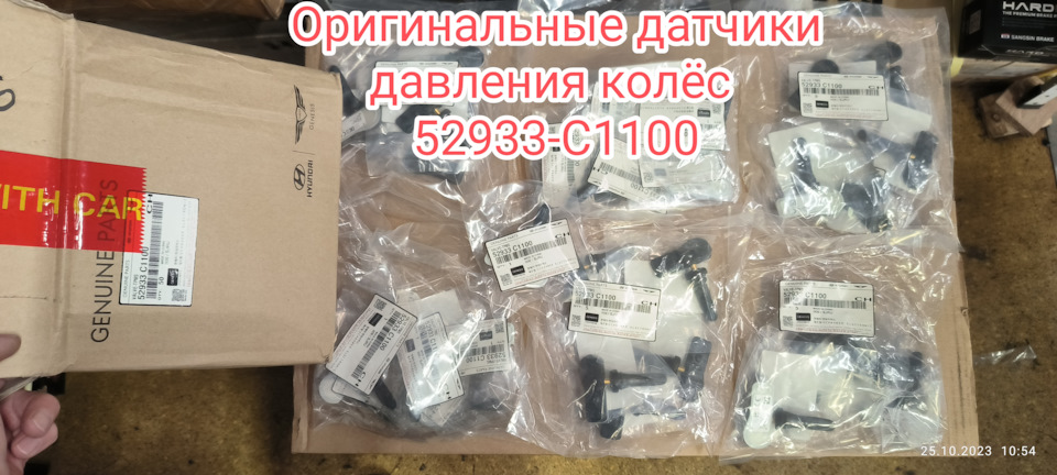

Всем добрый день! После смены дисков и резины и установки новых датчиков давления шин на приборке выскочила ошибка по давлению шин. Многие говорят, что датчики надо прописать компьютером, но есть те, которые говорят, что проблемку можно устранить самостоятельно. Ребята подскажите как прописать датчики самостоятельно? Мануала у меня нет, авто с Кореи.

Есть такая тема с датчиками
Поменял колеса на зимние, но забыл купить датчики на зиму 🤦♂️ ошибка на датчик вылезла только через неделю
свои поставил неделю назад, сегодня выскачила такая же ошибка, тоесть ВООБЕ ничего не показывали все датчики, ИМХО, тьут проблема явно не в них, выключил ГУ, включил, ноль эмоций всё тоже самое, заглушил, завёл, ошибка пропала, давление идеально ровное во всех колёсах. Почитал форумы, многие жалуются на это при похолоданиях
Спасибо, завтра попробую так сделать
У меня датчики оригинал от генезиса, поставил, проехал км10 и они стали показывать давление, может надо побольше поездить?
Присоединяюсь к вопросу. Вчера поменял колеса, где установлены новые оригинальные датчики, пока ошибки нету, просто давление не отображается.
Также было, но на третий день ошибка появилась
Проехал 800-900 км и датчики заработали, на приборке появились данные по давлению. Ошибка не вылезала.
А датчики оригинал или китайские клоны?
Играйтесь с давлением — поднимите до 3-х атмосфер и обратно, датчик должен понять что надо работать. На корейских авто так. Но если датчик не оригинал, то такие танцы с бубном могут быть регулярными.
Оригинал
Покатайся подольше и скинь ошибки TPMS) они есть но без CheckEngine) по OBD через CarScanner. Бывает что на след день прописывается.
