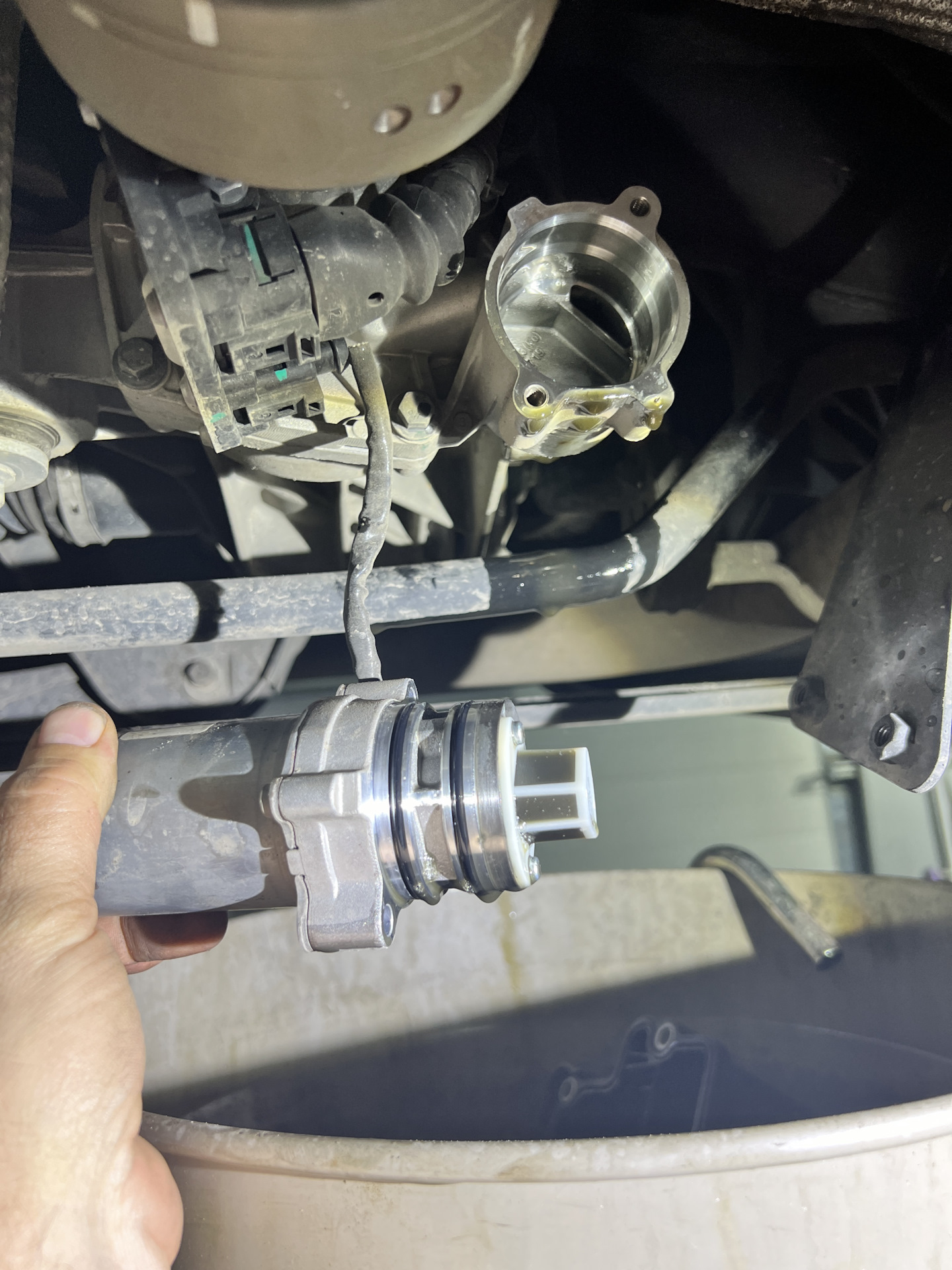

Впереди зима, пробег уже 16 ткм и пора делать второе ТО (я делаю раз в восемь тысяч), к этому событию я, руководствуясь опытом Тугеловодов, решил сменить (проверить) масло в муфте Haldex, летняя эксплуатация не подразумевает активную работу ее фрикционов, однако многие и после такого щадящего режима при замене видели бурду с вкраплениями стружки.
Прикупив необходимое масло в муфту и заодно купив масло и в редукторы (брал в экзисте) я прибыл в Geely Garage.
Описывать классическое ТО смысла нет, кроме того факта что на предыдущем ТО в Усервисе забыли прикрутить пару болтов защиты.
Вскрыли муфту, а там… абсолютно нормальное масло.
Почему то думалось, что будет там все ужасно, а вышло так что зря залез, но теперь будет наука, надеюсь не только мне😊.
В редукторах масло было тоже вполне себе нормальным.

За 16 тыс км там ровным счетом ничего не будет. В муфте Haldex достаточно менять масло раз а 60 тыс., а в самом редукторе и того раз в 100 тыс.
Проверено практикой и неоднократно.

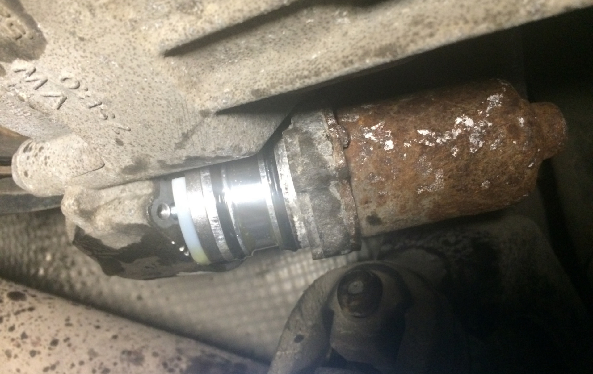

Лучше советую обратить внимание на защиту от коррозии, чем-нибудь поливать корпус насоса каждое ТО типа алюминиевой краской из балончика или что-то подобное. Безбожно коррозирует хлопьями за сезон-два.

Я менял масло в Халдексе на 30 тыс. км. Были "сопли" на сетке, но не критично. Думаю тысяч 30-40 масло там должно ходить без проблем
Автор не пугай на 16000 м муфту лезть) я как на фото свою муфту видел, на пробеге 60, и это фигня, такая выработка, мне так ваш спецы сказали, собираюсь за монжаро, так что норм муфты )

Вполне отличная картина

Пугаться забитой сетки абсолютно не надо. Такая же ситуация и у тигуанов 2го поколения, по крайней мере, с заводским маслом. Да и само масло, слитое с халдекса и оставленное в бутылке, через пару месяцев выпадает в осадок типа парафиновых хлопьев.
очень итересно почему такой разбег интересно! у кого то хлам а у кого то прям нормас!
Неудивлюсь что очень сильно влияет регион проживания и местность по которой передвигается авто. Чем больше перепадов высот, тем чаще будет подключатся муфта.
Она подключается при малейшей пробуксовке передней оси, грязь, снег и дрифт🤣
Ну я к тому, что если город на равнине и спокойная езда, то он будет работать по минимуму особенно весна лето осень. Зима уже по чаще. В моем же случае, город весь в горках и я на каждом повороте с подьемом чувствую как подрабатывает задница. Поэтому и будет разница по износу фрикционов и естественно какашек в масле.

Надо было после зимы залезть и посмотреть, что в муфте. Чисто в теплое время года туда лезть не особо надо.
Ну да, поэтому Вы, проживая в Крыму сменили его на 13500 и всем посоветовали делать также🤣 www.drive2.ru/l/620351883168468813/
Все правильно посоветовал. Завод льет масло сомнительное. Я пропускал масло через все времена года и потом смотрел есть сопли или нет. Обычно масло выпадает в осадок с соплями после зимы, если в нем не хватает присадок, качество не ахти.
Да я не жалею что поменял, просто картинка по факту не такая мрачная как может показаться если внимательно изучать бортжурналы владельцев. При обращении в тот же Джили Гараж тоже была рекомендация о замене. В общем вот так по факту.

Думаю, что это исключение, подтверждающее правило. Лазил на 10 т. км и там было, как на первом фото (писал об этом). Процедура не сложная и не дорогая… ну поменял человек нормальное масло на новое — муфту то этим точно не испортил )))
Согласен, возможно повлиял тот факт что я летом ну ни разу в говна не лазил. Чуть в Абхазии на горных дорогах баловался вывешиванием и все.
