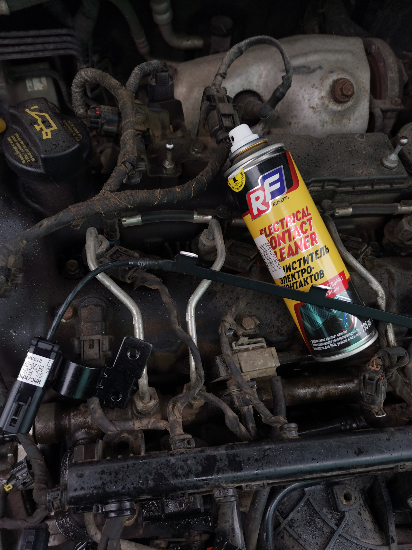

Осень! на улице осень.Стал я замечать, что машинка начала фиговничать, а именно дольше крутить стартер, далее успешный запуск.
А тут температура опустилась ближе к отрицательным значением, и стартер стал маслать дольше.
А мы это проходили мы это знаем …
ВОТ запись у меня уже была -> 🛑_Простой убивает шина свечей накала_🛑
А тут диагноз на лицо символ на панели приборов не горит ➿ даже и секундочку сразу гаснет при повороте ключа.
Шина свечей накала
Много об этом уже написано на Д2 об этой болячке
Отремонтировав шину так кустарненько я проехал 20 000 но увы и АХ она всё ровно сдалась все говорят, что это временная мера её ремонт

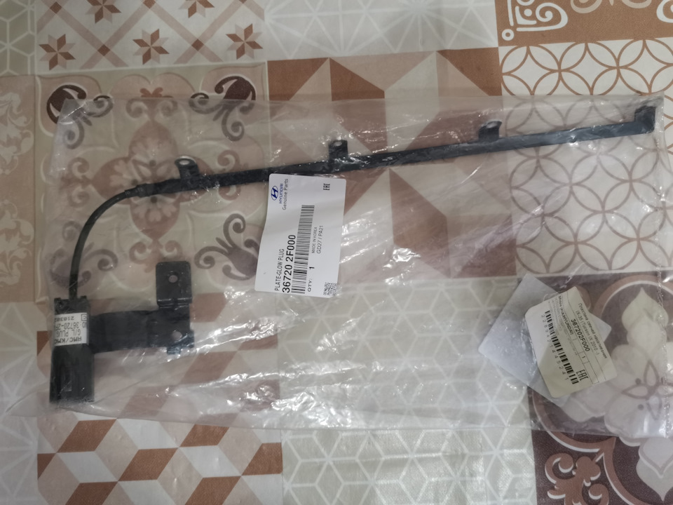

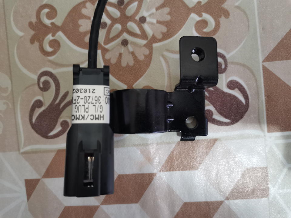

Заказываем новую к оплате 2230 рублей 3 дня ждем.
И вот она приходит судя по наклейке давно валяется на складе.
И блин 2 рубля за пластинку с проводочком.
И главное только оригинал других вариантов Вообще нет.
Весь процесс замены и фото крупнее есть в предыдущем посте поэтому обливаем все разъемы гайки "Очиститель электроконтактов Ruseff" предотвращает повреждение контактов, растворяя и смывая грязь, которая впитывает влажность и становится причиной коррозии и искрения.
Минут 20 наверное понадобилось для замены сложно гаички скручивать с свечей больно там места мало

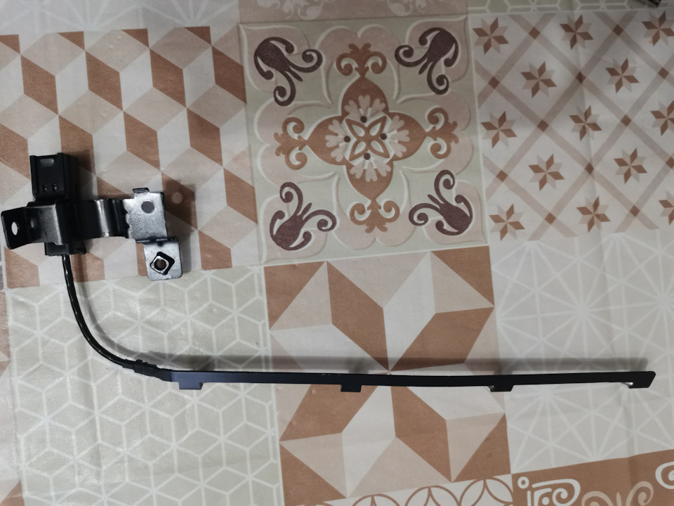

Ну а вот старая шина после ремонта была уже в таком состоянии
Всё сел попробовал специально машину не заводил стояла всю ночь и до 13 -00 дня
Поворачиваю ключ ➿ горит секунды 2-3 разогревает.И моментальный старт с первого прокрутка

К самой шине просверлить и прикрутить наконечник луженый обжатый на кабеле родном, в том месте где он отгнивает. Проблема этого же соединения в том что медь не луженая обжата алюминиевой шиной. Как купил машину увидел эту беду и переделал, ничего сложного.
Если вы читали запись то я уже ремонтировался в этом месте. Там я и фишку тоже паял в тот раз, она тоже не вызывает доверия. Есть возможность купил новую уже… Вариант с ремонтом уже опробовал.Поэтому новая…И подтверждение тому успешный запуск пока что в — 3 с пол ты ка, до этого в ноль приходилось крутить. Лично я не знаю алгоритм запуска свечей. Может там нужно определённое сопротивление с данной шины или как правильно упорной пластине, по этой причинине и лампа индикации так быстро тухнет.
Не в этом месте ремонтировали, вы прикрутили провод через 1 свечу слабым наконечником, я предложил хорошим медным луженым наконечником на 6 к самой шине в том месте где она обжата у вас с проводом. Я тоже мучался с этими свечами накала, нифига не работали толком, купил новые думал машине 10 лет по любому мертвые, когда выкрутил удивился, все живые)) шину просматривал до этого вроде все норм, только изоляция на проводе задубела не придал значения но после проверки свечей понял что изоляция не так просто задубела, там провод грелся из за плохого контакта в месте обжимки. Конечно сейчас новая у вас послужит но потом переделайте по нормальному и забудете о этой проблеме.
Посмотрит там полностью мененый провод жёлтого цвета от фишки до контакта с шиной, а маленький красный просто как доп криплся на первую свечу.
