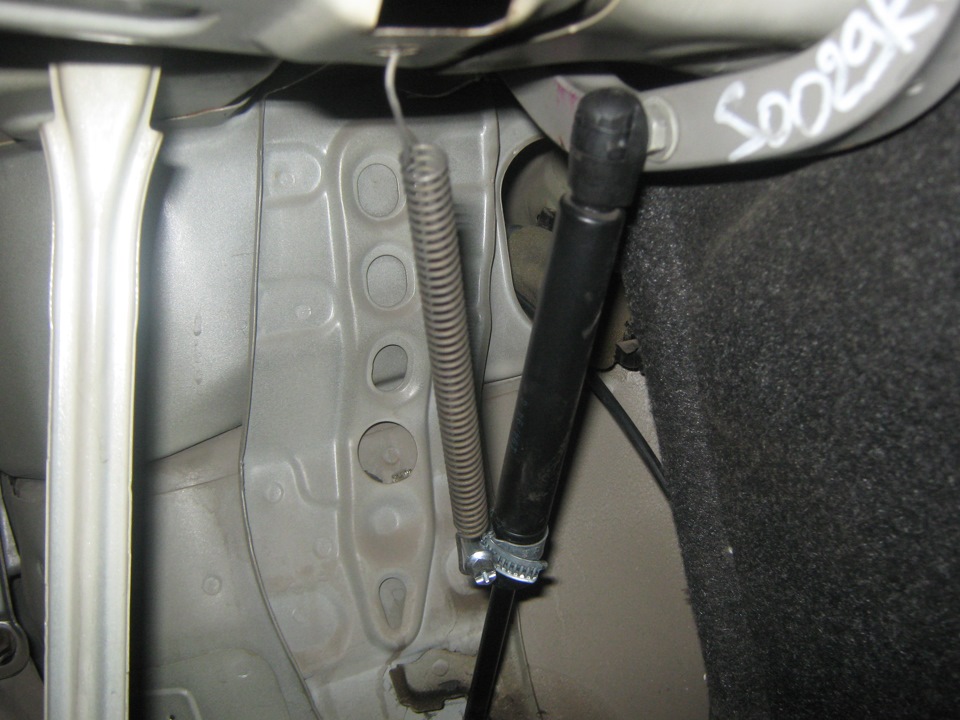

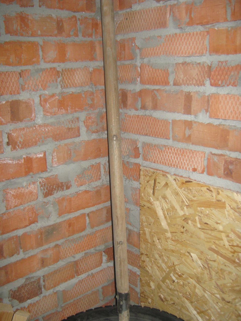

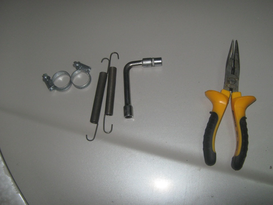

надоело подставлять черенок от лопаты, решил немного исправить ситуацию, почитал отчеты, самый быстрый и бюджетный вариант, с пружинками от уаза и хомутами. Результат не идеальный но крышка не падает, черенок от лопаты больше не нужен.
