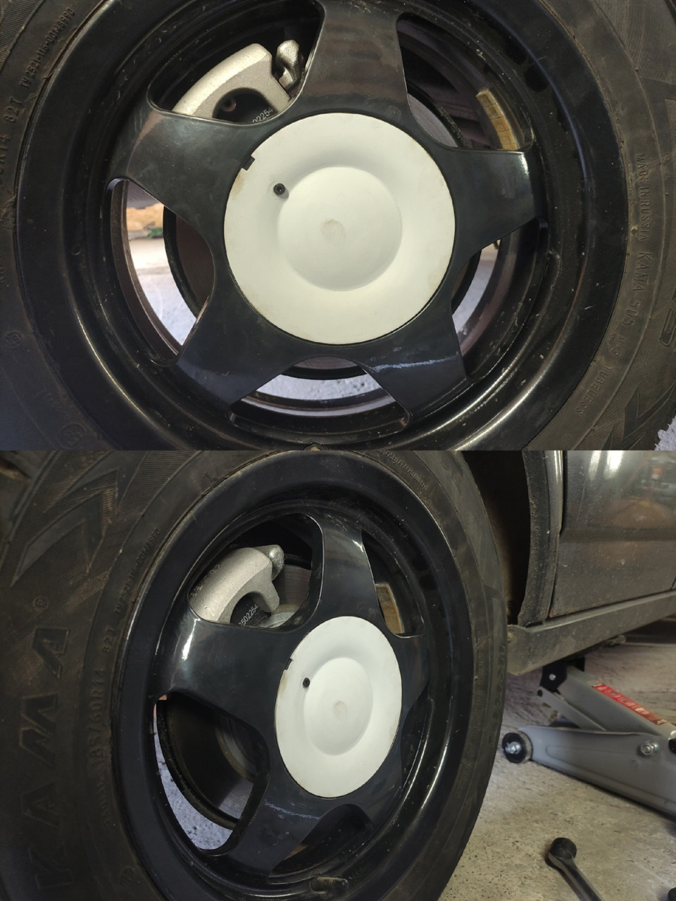

Колпаки отлично подходят по диаметру.
Колпак не возможно закрепить на защелки, отпилил язычки УШМ.

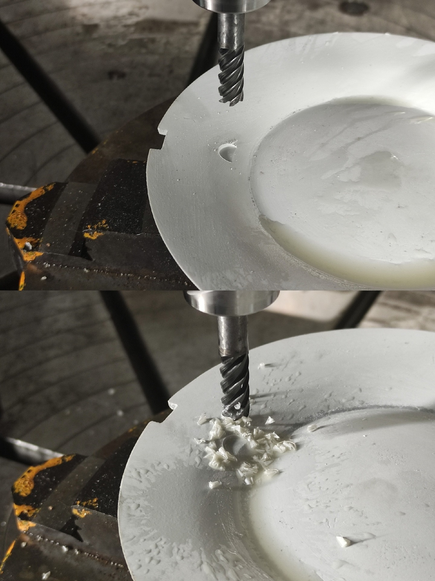

Доработка колпаков
В колпаке необходимо сделать отверстие под винт, также чтобы он не торчал нужна выточка под шляпу.
Отверстие находится от центра на 49мм.

Уменьшил диаметр шляпы винтов, проточил до 8мм. (Если бы я делал выточку в колпаке под изначальный размер винта, то колпак бы с краю расфрезеровало насквозь. Из-за того что он с радиусом.)
Примерка колпаков с крепежом

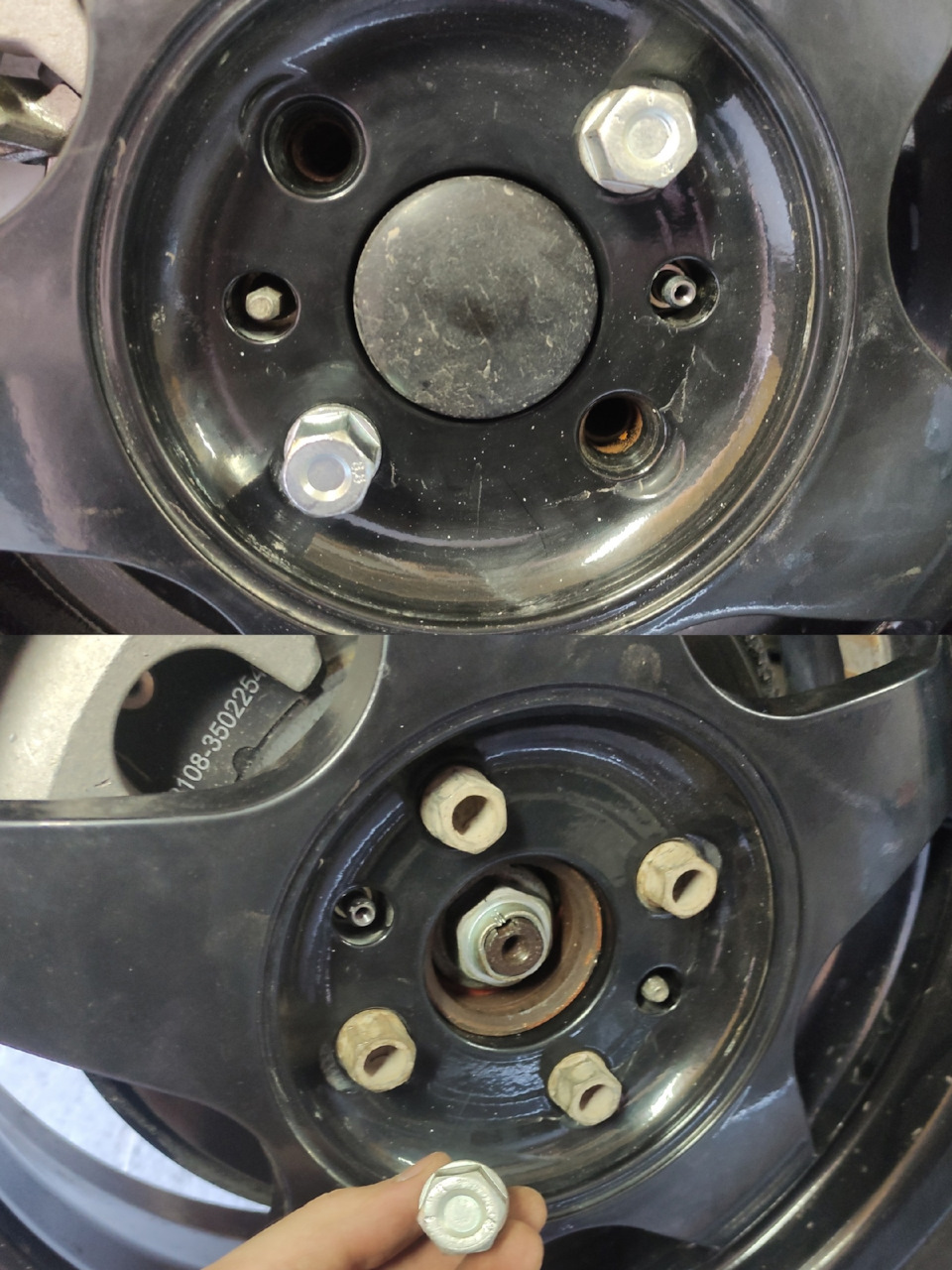

Выкрутил старую направляющую, закрутил новую доработанную.
Установил колесо, закрутил на два болта и тут меня ждет сюрприз)) Колпак не встает с болтами данного типа что я держу в руке, а со стандартными болтами он встает идеально. Правда заводские болты вкручиваются всего на 3.5 витка, что не очень хорошо…
Колпак выпирает на 3-4мм от диска, с болтами от штампованных дисков такой проблемы нету.
Как-то так выглядит закрепленный колпак, колесные болты осталось заменить на более длинные…
Поиск и покупка болтов, ненужная доработка
Сразу найти подходящие болты у меня не получилось. Находил только такие как у меня были (Под литье ключ на 17,19 и штампы) никакие болты не подходили кроме тех, что для штампов. Поэтому задумал дорабатывать колпаки и подпиливать верхнюю часть болтов.
Дальше я сделал выточки на колпаках, хорошо что дело не дошло до болтов. Потому что в итоге я нашел то, что мне нужно.
Купил болты под заводское литье на автодоке (болт по центру), 16шт. Артикул болтов по центру: 211203101040108
С новыми болтами все встало идеально, можно было ездить с болтами от штампов (так я проездил зимой 2021 и 2022). Сейчас будет правильнее, новый болт закручивается примерно на 6 витков.

Итог:
Колпаки держатся и не слетают. С ними нравится больше, чем без них.
