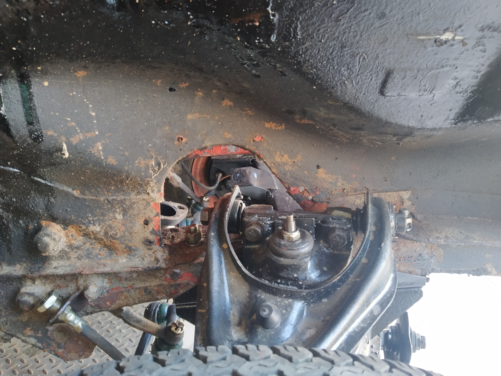

Вот таким толстым слоем битумной мастики был укрыт весь кузов по нижней части: салон, колесные арки, багажник, днище.

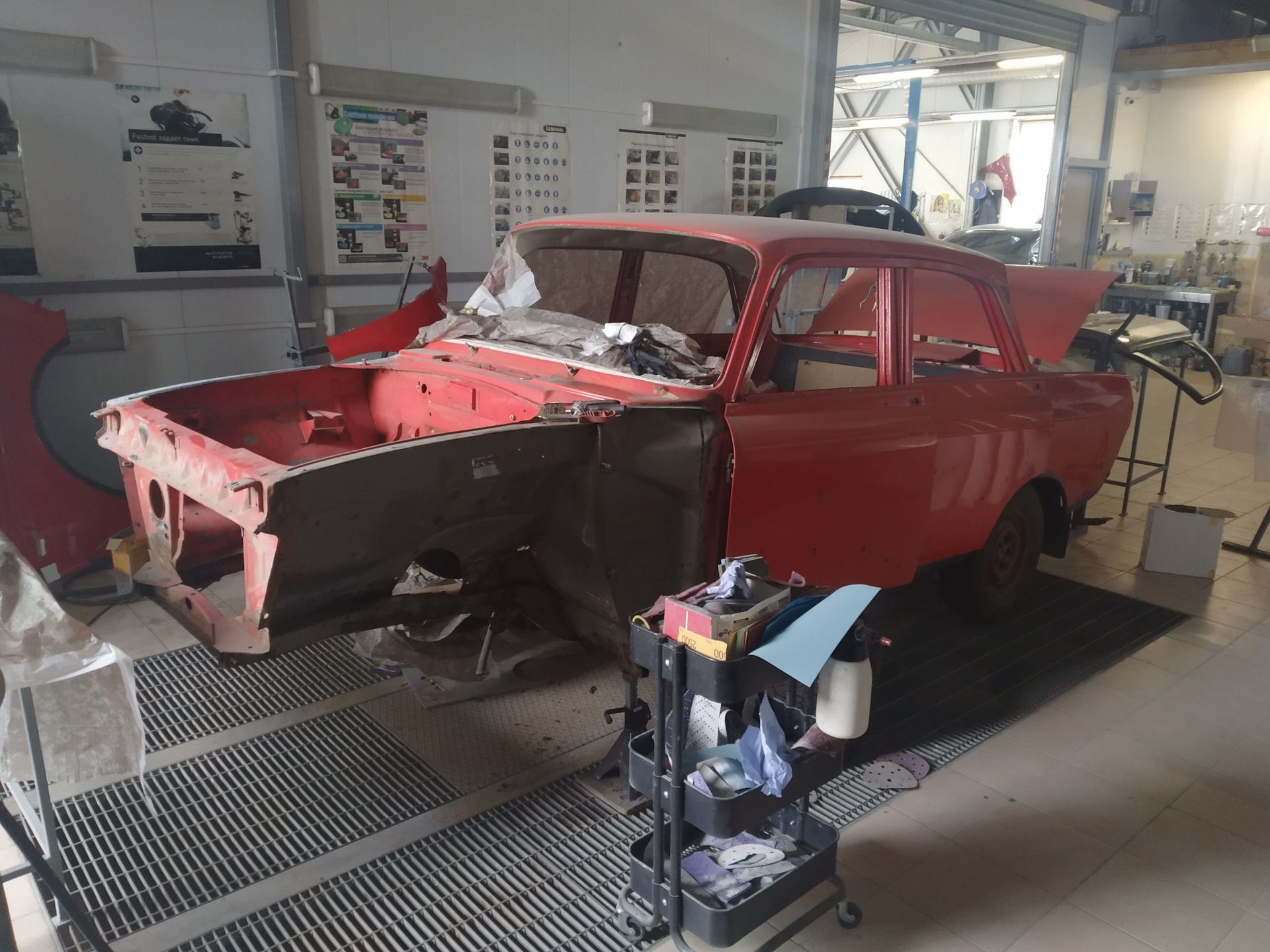

Кузов полностью разобран. Видны места обработки мастикой. Дедушка поработал на славу.

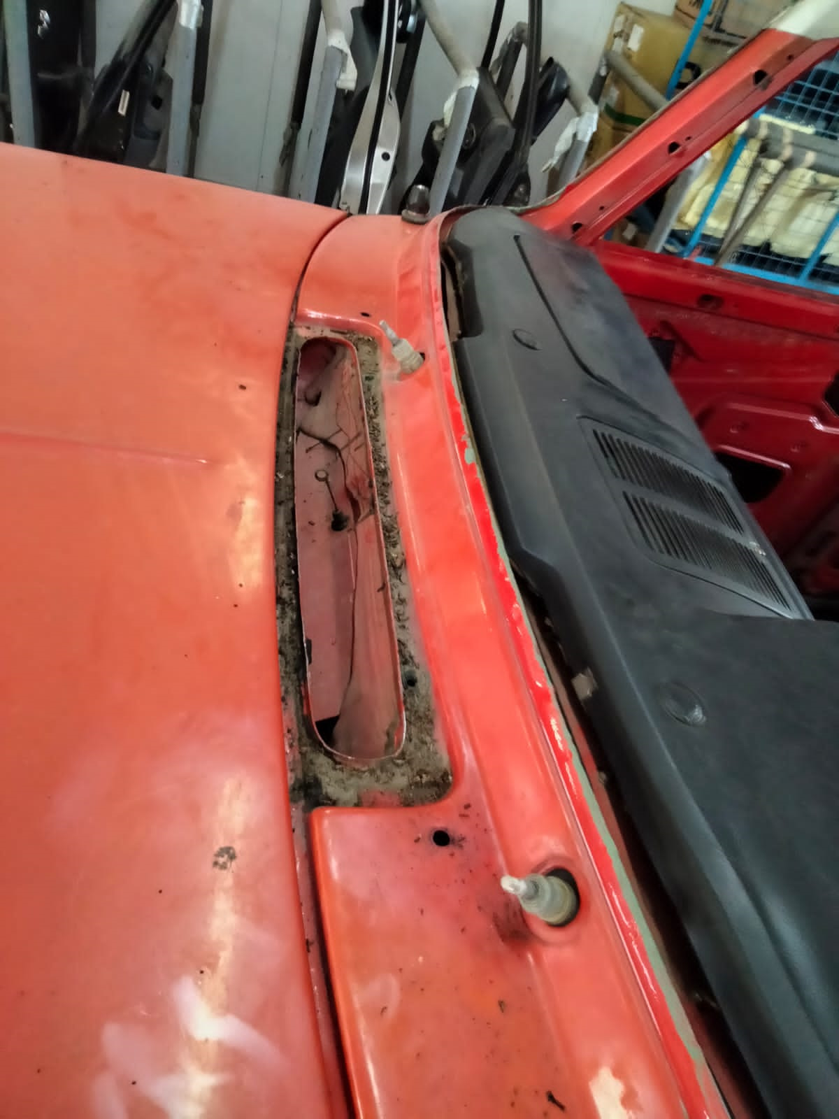

Лючок демонтирован и отправится в коллекцию Георгия Чернышова, как экземпляр в оригинальном цвете. На его месте будет другой, окрашенный вместе с автомобилем.

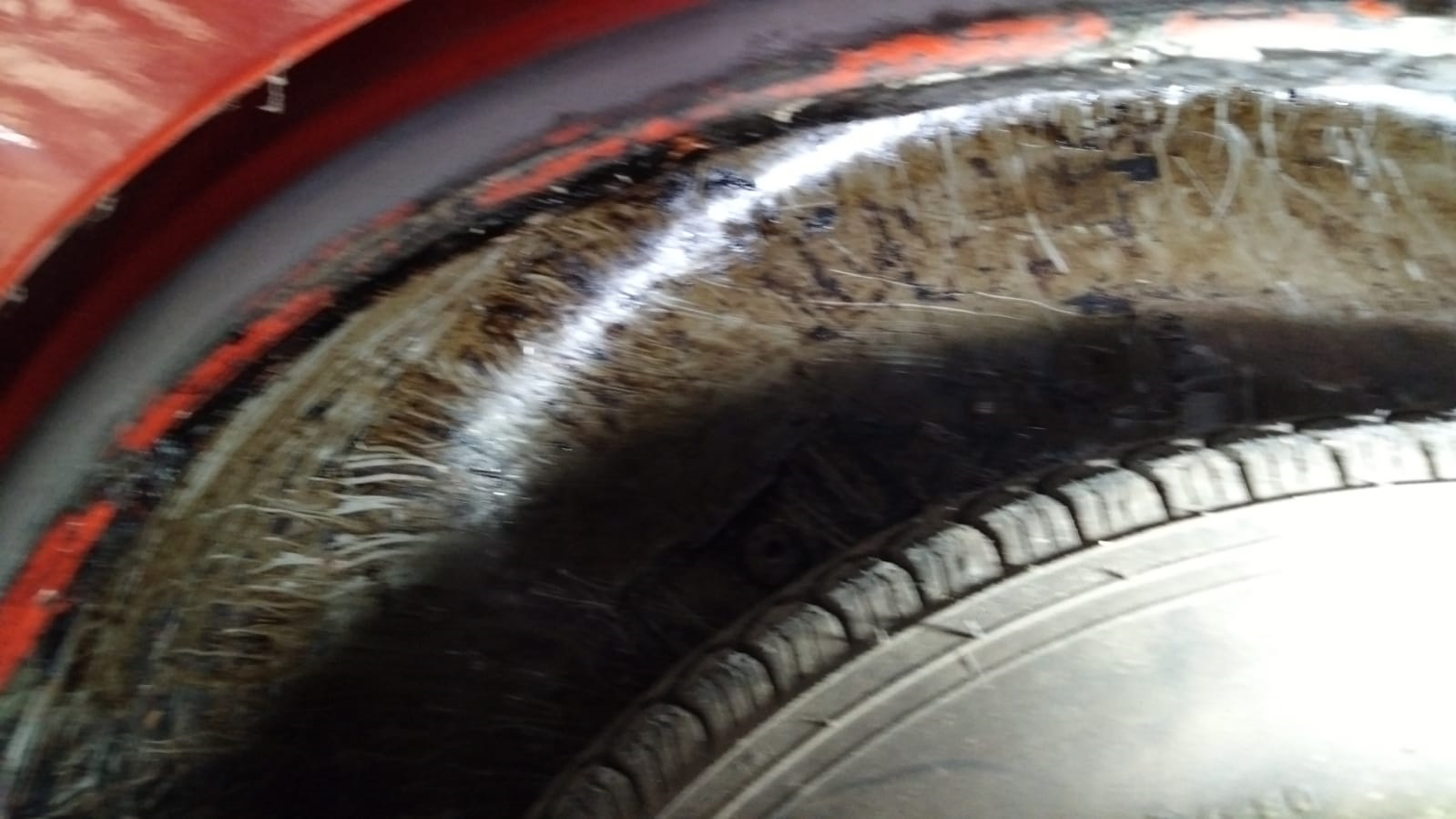

Задние колесные арки то же обработаны от души. Все это придется убирать.

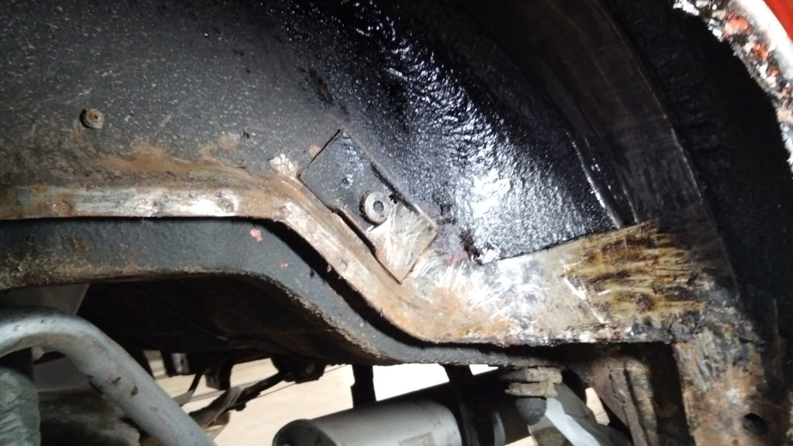

Так выглядит металл с полностью снятой мастикой. На каждый элемент у мастера ушло порядка недели ручной работы. Мастика даже под воздействием бензина ни в какую не хотела удаляться…

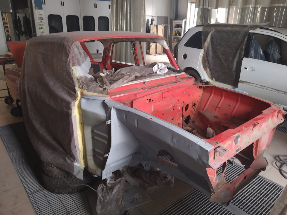

Общий план. Что бы не занимать долгое время подготовительный пост, было принято решение сначала подготовить и сразу же открасить моторный щит и внутренние части крыльев, что бы поставить авто на подвеску и иметь возможность перемещать его по цеху

Так выглядели колесные арки после ручной очистки
Бензин+ щетка+шпатель

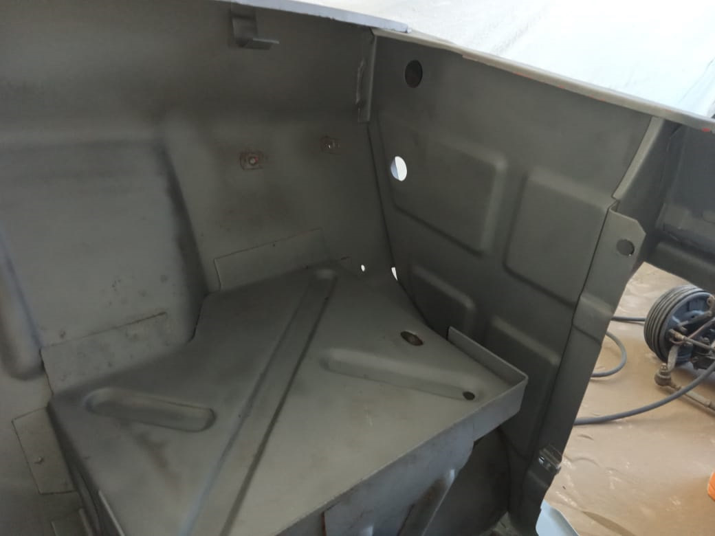

Все зачищено и готово к покраске

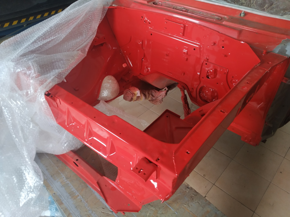

Подкапотное пространство. Площадка АКБ
Моторный отсек
Ну и собственно готовый, но пока промежуточный результат
