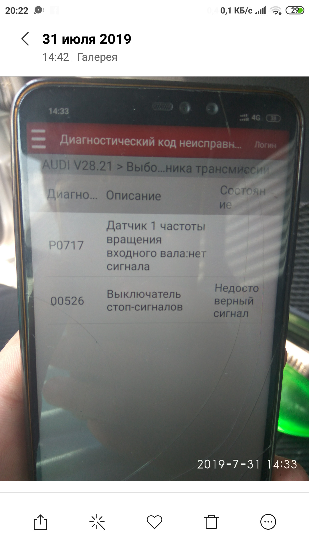

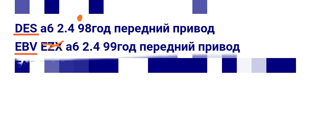

Очень нужен совет! Ауди А4 1998г. 2.4 передний привод.Приехала АКПП 5hp19 DES.В наличии только EBV. Мастера говорят что она подходит.поставили.уходит в аварию.Ошибка датчика входного вала, комп не видит движения, но короб точно исправен.Других ошибок нет. Может они всё же не взаимозаменяемы?! Кто может помочь?!
прошивку смотреть для начала
Подскажите какую АКПП можно поставить вместо des? И чем они отличаются
хотя бы мозгами, а зачем менять на другую? дес самая дешевая и распространенная
Дес уебалась, а в наличии есть фев
в гугле все есть, ищи расшифровку букв
MooSe007
Перелопатили весь Гугл…Расшифровку букв не нашли…может поможете советом?! Встанет ли вместо DES например EBV они вроде идентичны…

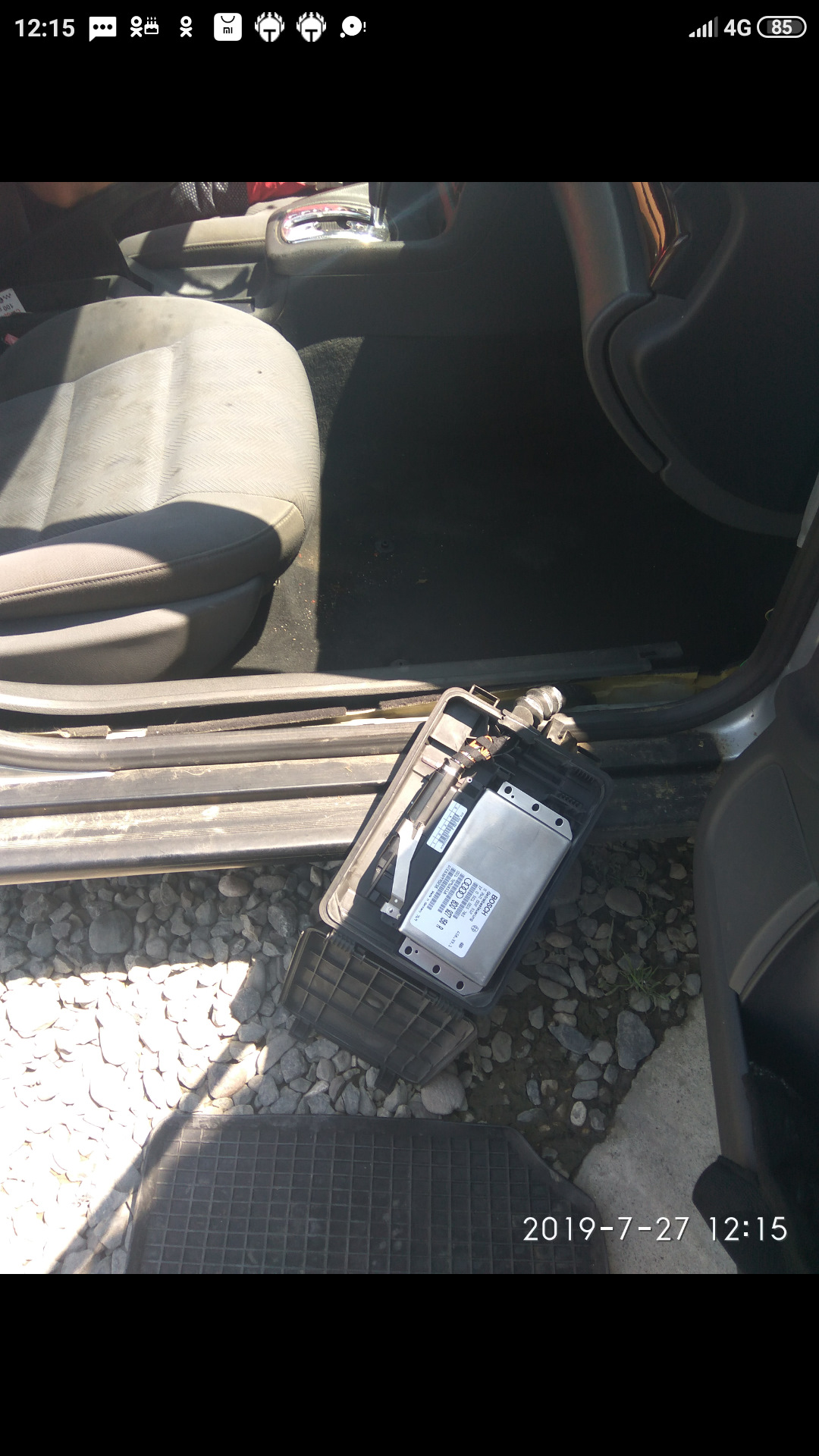

блок коробки у вас заит под дес, работать будет но насколько корректно незнаю
Всмысле ЭБУ?! 18 штук прям там у диагноста поменяли не отходя от кассы! Результат тот же, не в мозгах сказал диагност дело!
он, так от коробки родные цепляли?
У нас рядом две разборки Ауди и у них нагребли 18 штук ЭБУ на примерку у диагноста + родные от короба EBV + её старые, которые DES но американка.
MooSe007
Все от 2.4.

если коробка исправна, а датчики?
Ошибок нет! Кроме датчика входного вала! Комп не видит вращения! Но до того ставили ещё один короб EBZ и там было так же!
MooSe007
Вот что выдает на обоих коробах, других ошибок нет, и у других диагностов смотрели тоже самое!
Diman043134
Здравствуйте! Вы нашли что нибудь полезное по АКПП 5hp19 DES?! Можете подсказать встанет ли вместо неё EBV?! Спасибо!
По блоку управления не подходит, дес АКПП старого образца, если менять на другую то надо менять блок управления сравнивать распиновку на колодке блока, прошивать ДВС, АКПП прописывать, кароче куча всякой хрени надо, хотя некоторые ставят и без этого всего, последствия разные у одного в аварийном режиме зависла, у другого мозги сгорели, а камуто повезло ездиет и всё нормально,

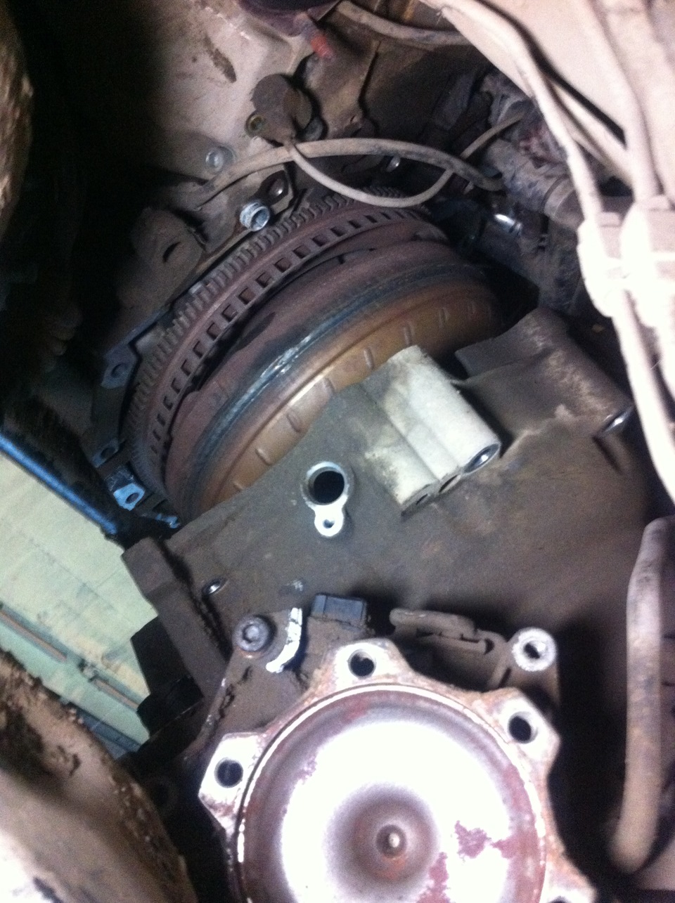

Не похоже, что опыта у товарища много. Гидротрансформатор оставили на маховике, так и до поломки насоса рукой подать, он снимается вместе с АКПП и его тоже в ремонт.
полностью согласен что он снимается вместе с акпп, но увы так уж вышло…чтож поделать…не хотел он сниматься вместе с акпп
Боюсь спросить, а ставить АКПП вы также будете ? :)
Её уже поставили…мой первый опыт, узнавал все походу дела…ставили бублик залив в него масло и одев на вал акпп
