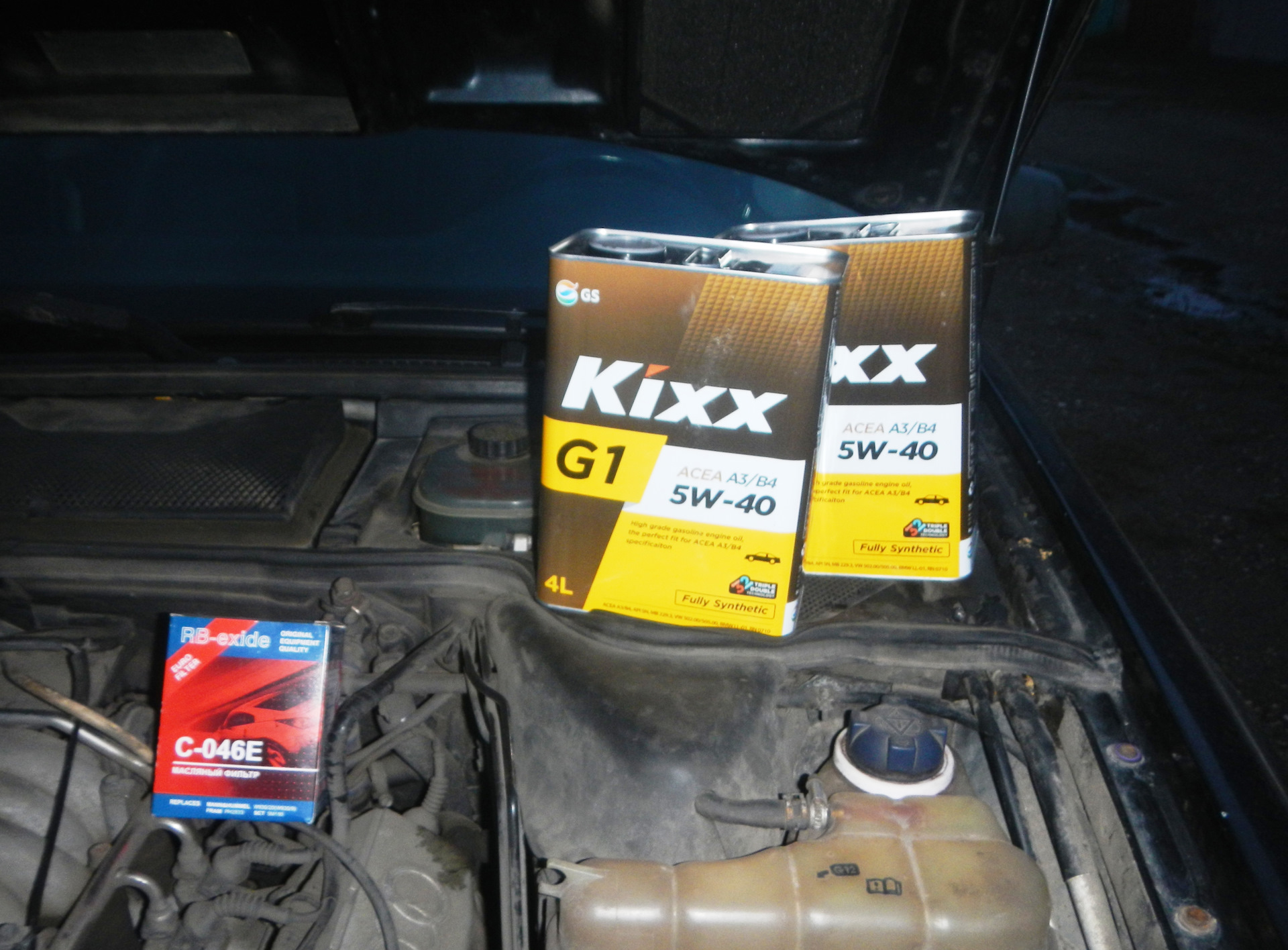

Запись для фиксации интервала замены. Для себя. Маслос.ча не хотел бы…
В линейке масел KIXX в текущем году появилось масло A3/B4 в вязкости 5W-40 (ранее оно было представлено в 5W-30).
В связи с этим решил уйти с "дизельных" масел и применять то, что дядюшка VAG рекомендовал для наших "старых вёдер". 502-е одобрение, коим это масло соответствует.
На лето я залил "пожирней да погуще" Divinol 5W-50, который подвергся истязательству по пути на побережье и обратно. Масло отработало хорошо. Как и фильтр. На некоторых участках я из машины выжимал всё, что она может. После таких режимов обратный клапан фильтра RB-Exide не размяк и, соответственно, утренний пуск двигателя не сопровождался грохотом гидрокомпенсаторов.
После профилактической Раскоксовки Валерой я заменил масло.

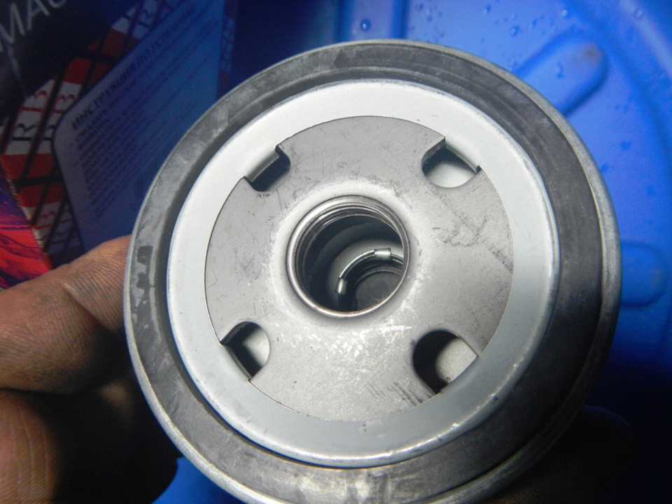

А прикрутить я решил наш, VAGовский, олдскульный, двухклапанный фильтр!

А кто производитель масла?
GS Caltex холдинг, Корея

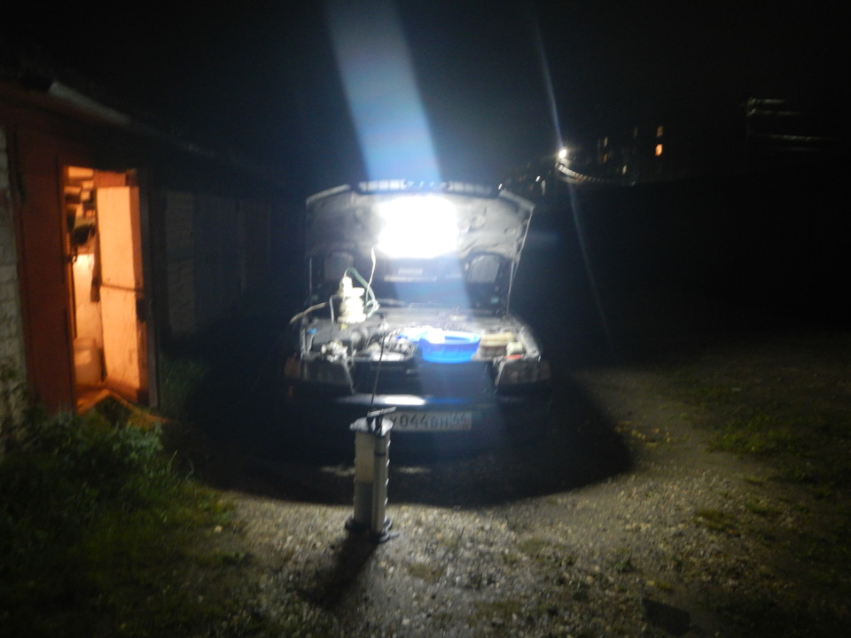

Это на 4 фото, такой насос для откачки масла? 😲
Да, емкость 9 литров, в которой встроенным насососом типа качок создается разрежение.

Мне на эстакаду в кооперативе на ней не заехать, по ширине не убирается, вот и пришлось насос купить.

Фильтр интресный, был опыт использования?!
Да, несколько замен масла с фильтрами этого производителя.

Фильтр первый раз вижу. Хороший?
4-я или 5-я замена масла с ним, проблем нет. Перешёл с мана, т.к. не понятно, что теперь с ним. А это Корея.

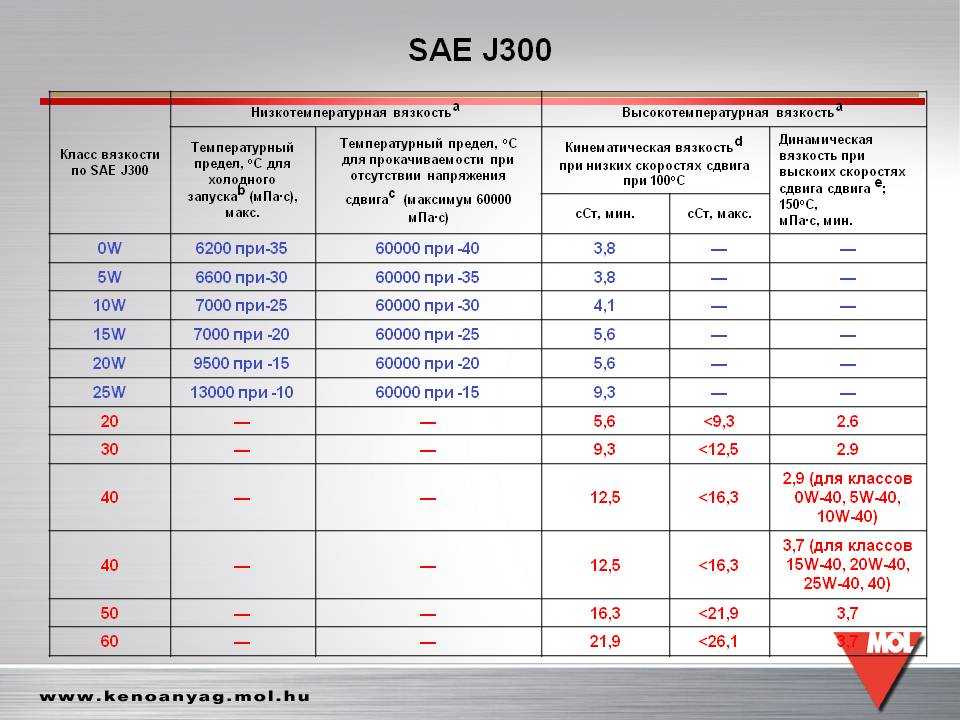

На зиму 5w40 это пестец, оно на морозе как 10w60
А 10W-60 на морозе как тогда? Как 75W-140?
Интересное суждение…
Это не только я говорю, но можно посмотреть Торкона на Ютубе. Основателя Ойл Клуба. Он в своём видео сказал, точнее не сказал, а показал, что люди заливающие на зиму 5w30 и 5w40, по факту всю зиму ездят на сгущёнке 10w60 и выплёвывают бензин в трубу из-за этого. А 0w30 на морозе будет как 5w40 примерно.
Вам бы вместе с торконом посмотреть документ, с названием сае джэй300, а не видосики всякие.

Забудьте всё, что видели в роликах, есть стандарт, где всё прописано.

Чем больше разница между первой и второй цыфрами, тем больше загустителя добавлено в состав масла. Знаешь, что такое и как оно себя ведёт?
Первая цифра, это запуск на холодную. Чем она ниже, тем больше холода выдерживает масло. Дело ваше, насилуйте моторы зимой на 5w40, это решать каждому.
На 5W-ХХ до -30 машина запустится без последствий. Ниже температуры у нас редко. Но, я и в -28 машину не трогаю.

Вы запутались… в 5W-40 загустителя будет больше, чем в 0W-20

Разница между 5w и 0w по загустителям очень мизерная. Почти нет ни каких отличий.
В таком случае, можно утверждать, что в 0W и 10W содержание загустителя "примерно одинаковое".
