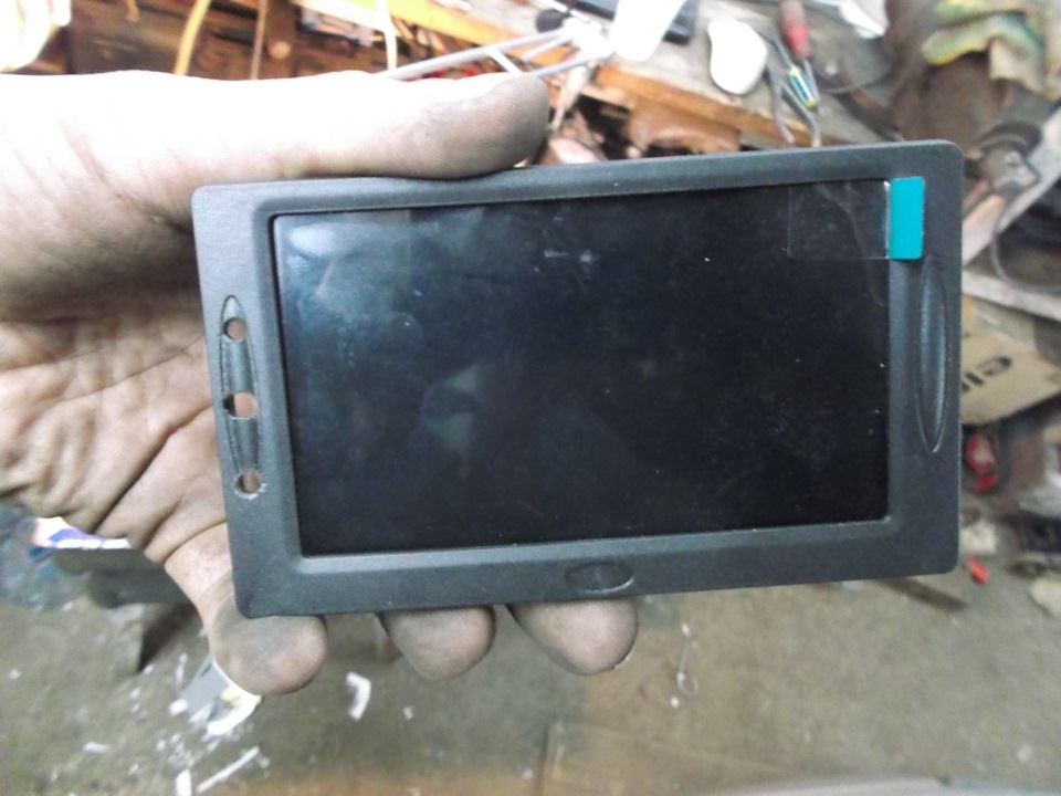

Решил установить камеру заднего вида. Для этого был приобретён монитор и камера на Алиэкспресс. Долго искал куда поставить монитор, но он никуда не хотел вписываться. Поэтому решено было врезать его в козырёк.
Монитор 4 дюйма.

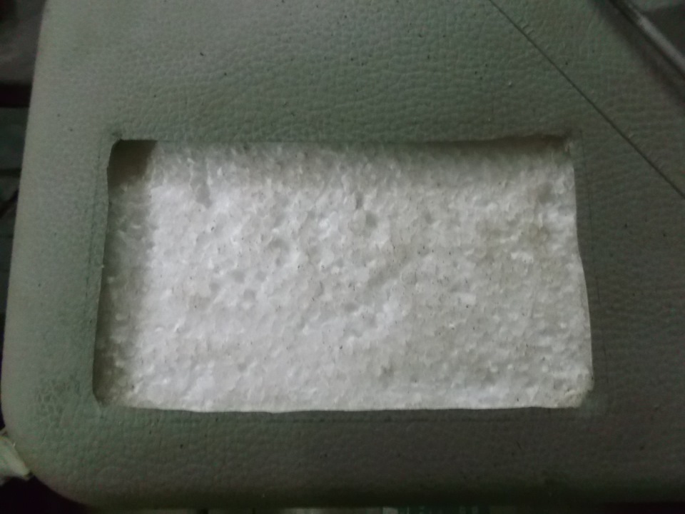

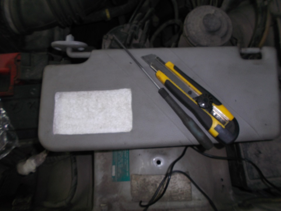

Выбрал место куда будет врезан монитор. Аккуратно вырезал резиновую обшивку козырька. Но с запасом. Что бы можно было её завернуть внутрь.
Внутри козырька самый обычный пенопласт. Отгибая края обшивки, АККУРАТНО подрезал пенопласт по размеру монитора.Углублял отверстие в пенопласте с помощью крупной шкурки.

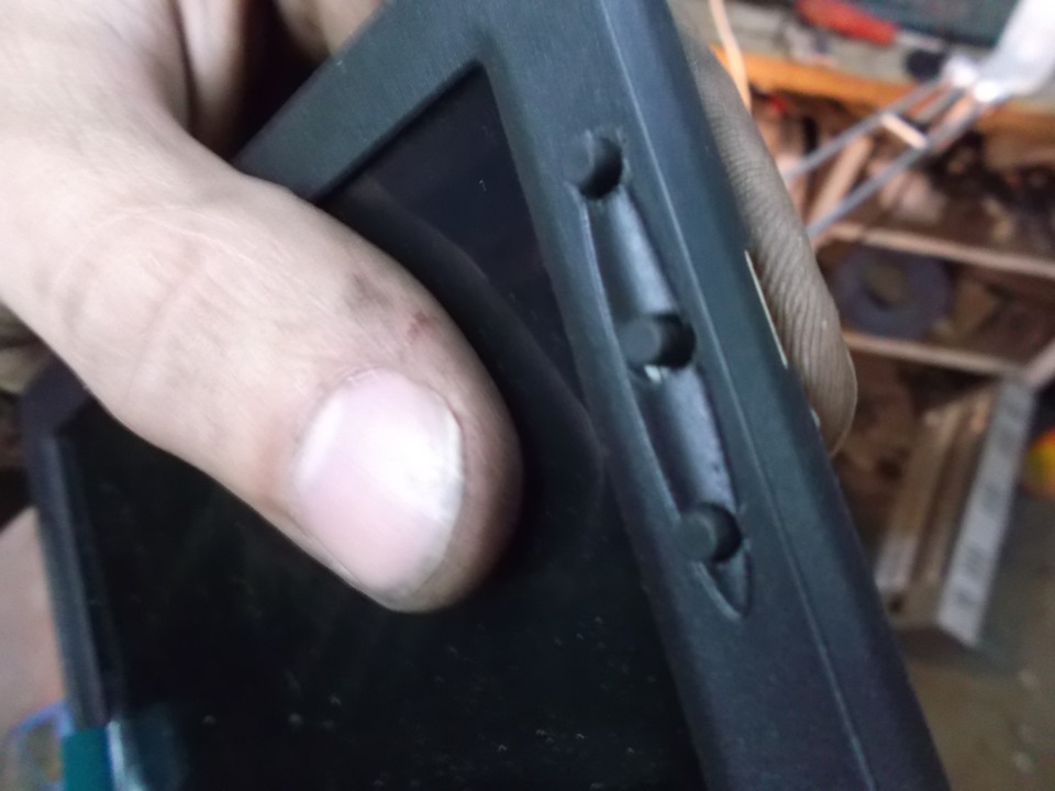

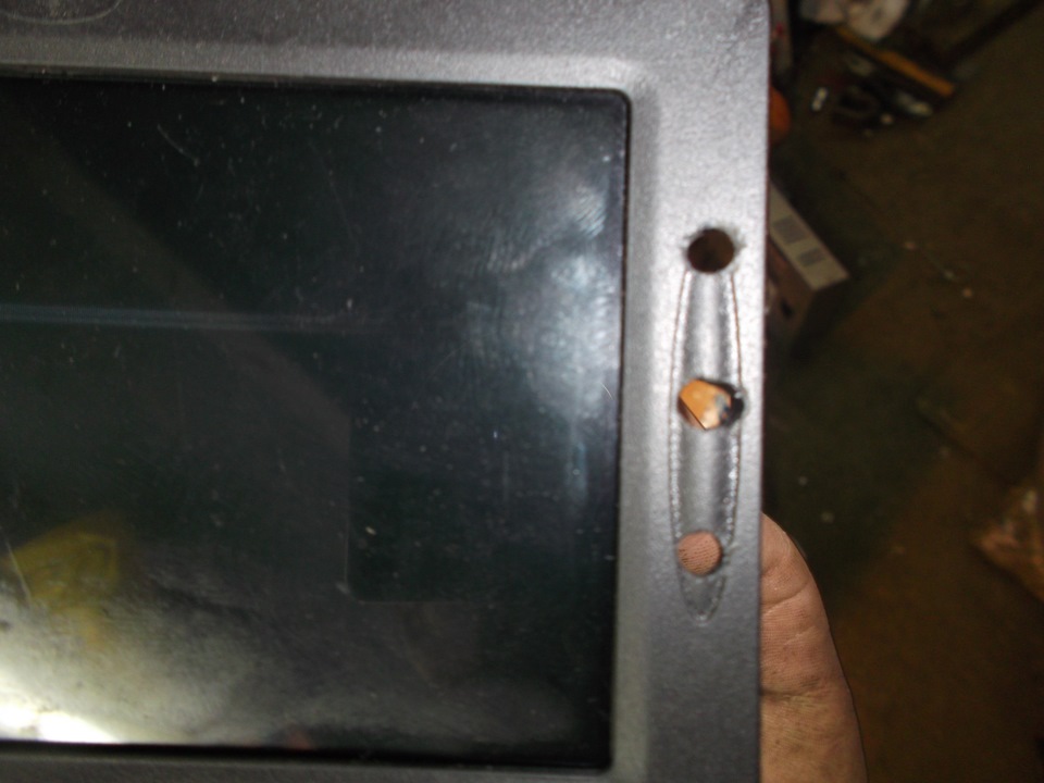

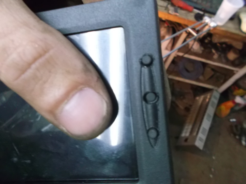

Монитор разобрал. Кнопки управления на нём расположены на отдельной плате и смотрят назад. Решено перенести их на лицевую панель.
Примерка кнопок.
Примерно так они смотрятся на лицевой панели. PS:Монитор держу вверх ногами. Кнопки находятся слева.

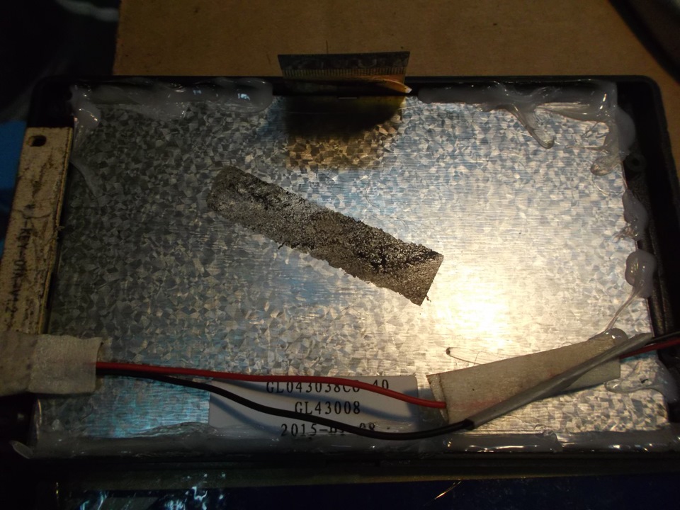

Когда всё разместил и примерил, закрепил всё при помощи термоклеевого пистолета.
