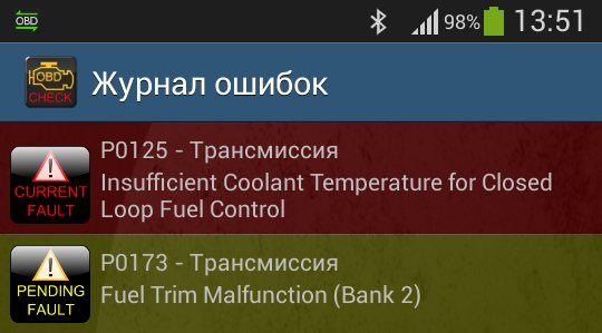

Спустя полгода поехав на ночную ловлю леща опять загорелся Check Engine. Дело было ночью… Подключил адаптер ELM327 v.1.5, запустив Torque обнаруживаю ошибки:
Сделал сброс ошибки…
В этот же день по возвращению домой днём снова загарается Check Engine. Снова в дело идет адаптер ELM327 и программа Torque. Ошибка повторилась, но немного есть "непоняток".
Опять сброс ошибки… На этом непрриятности вроде бы закончились, но в душе жду что ситуация повторится и надо готовиться к худшему…

Возник вопрос: почему были ошибки P0173+P0125, потом только P0173? Однозначный вердикт — готовиться к замене кислородному датчику. Я так понимаю, мне нужно менять датчик с номером 14925 (MR 507378)?

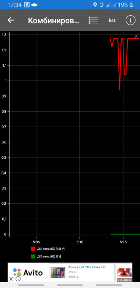

это умерла водительская лямбда до ката. я уже наизусть эти ошибки знаю =) и по вольтажу видно что она мертва тк меньше 0.5В

Добрый день или вечер) Не подскажите мне, что у меня умерло, второй тот который за калачиком банка 2?!
Извините, уже честно говоря забыл детали( знания ушли с машиной
Я тоже за первую лямбду! Такие же ошибки были. Поменял задние, ничего не ушло, поменял передние и все пропало. Получилось поменял все по кругу. Второй год полет нормальный!

По самим ошибкам-не исправен датчик первый водительский 100%.
Т.е. как я и написал — 14925?
Он самый.
