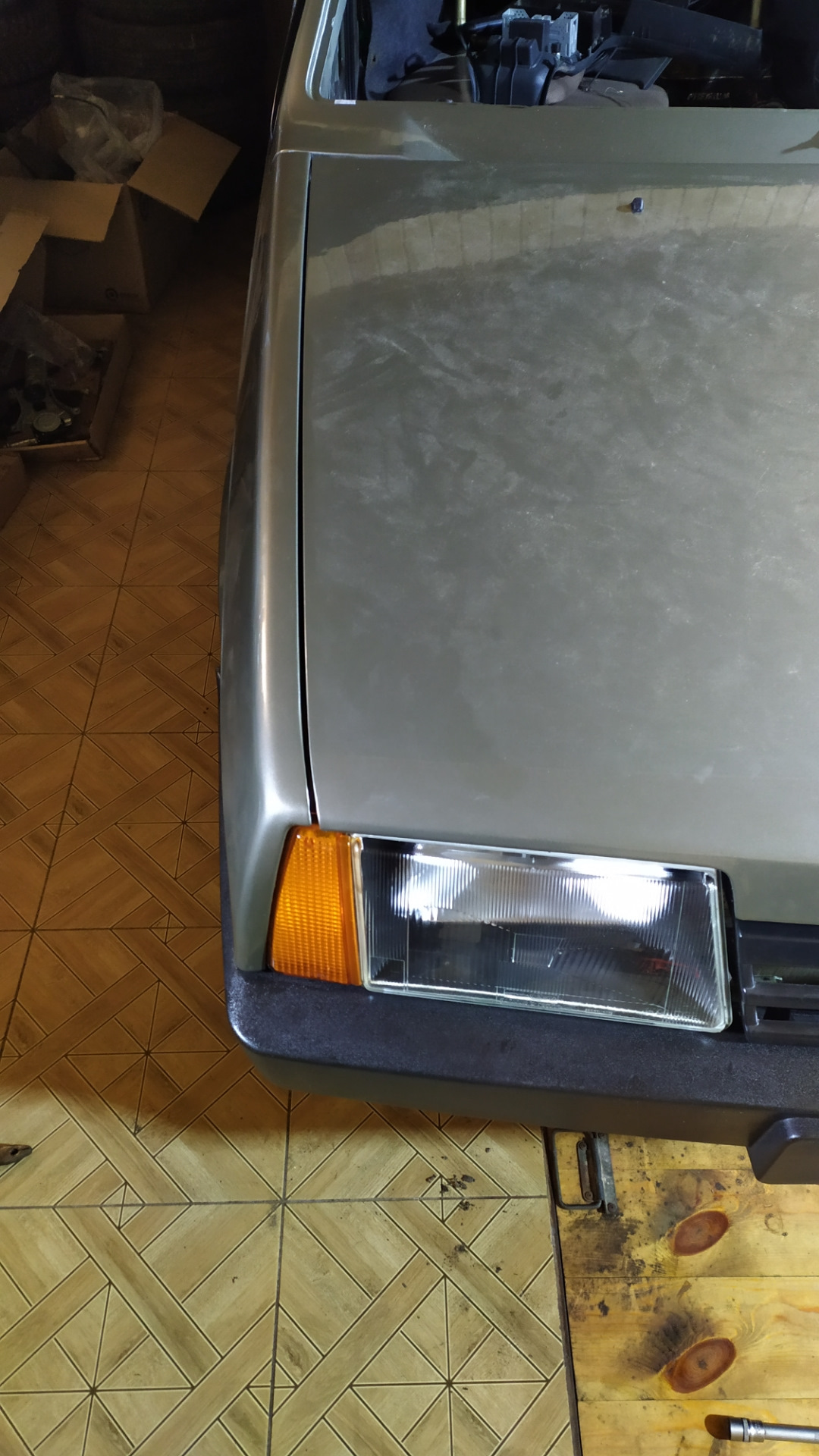

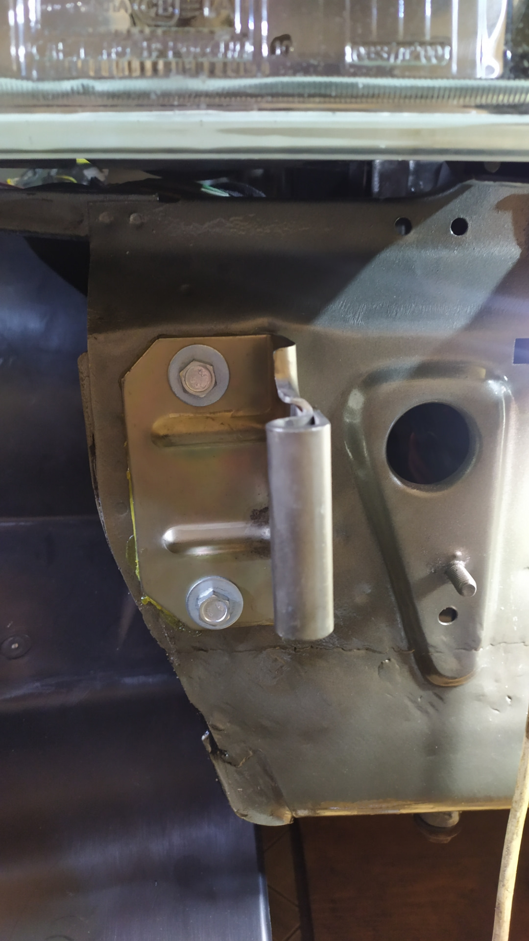

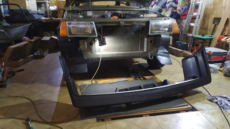

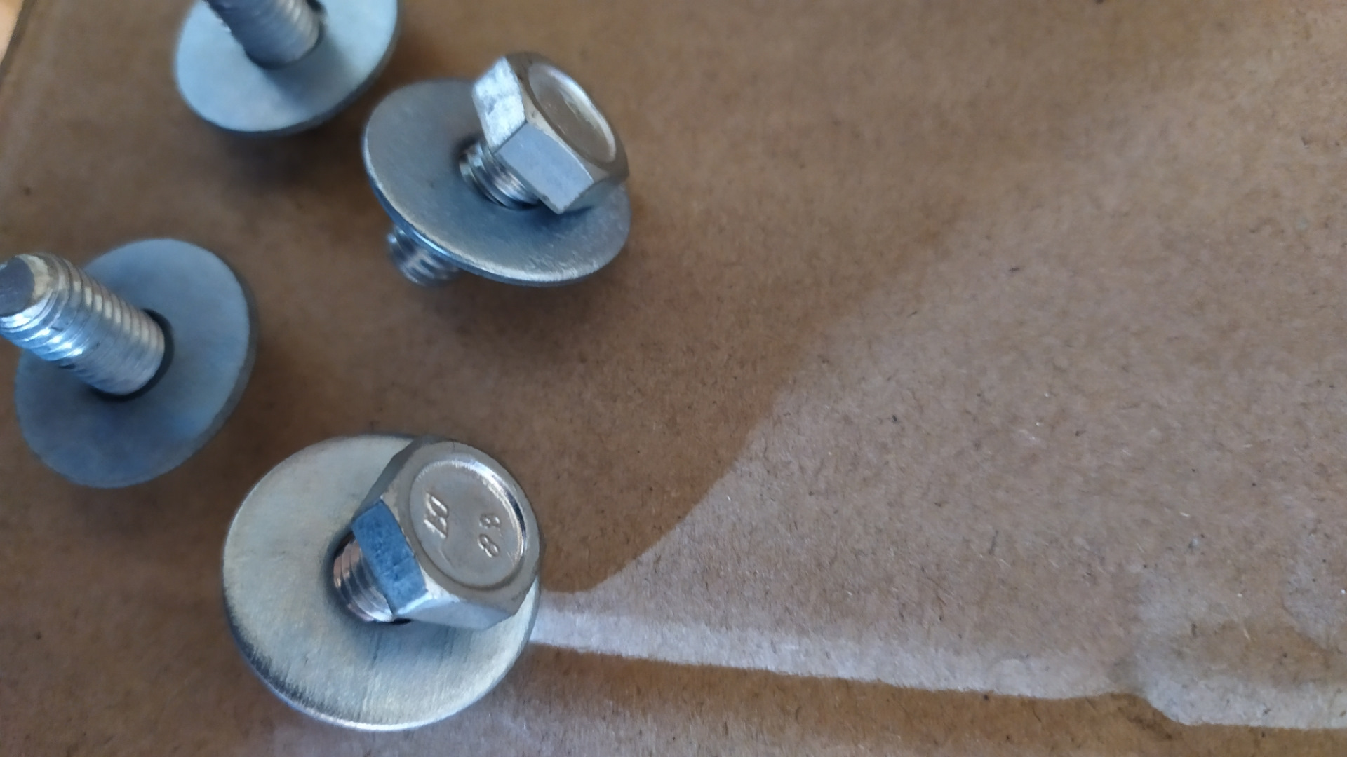

Потом решил собрать морду. Крепежей для бампера хватало. И тут понеслось))

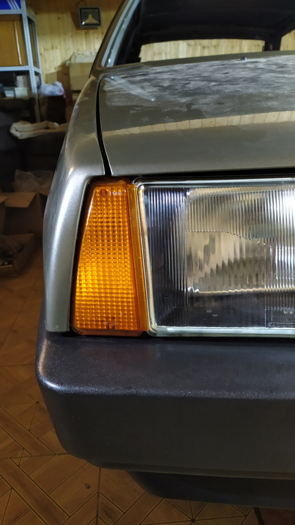

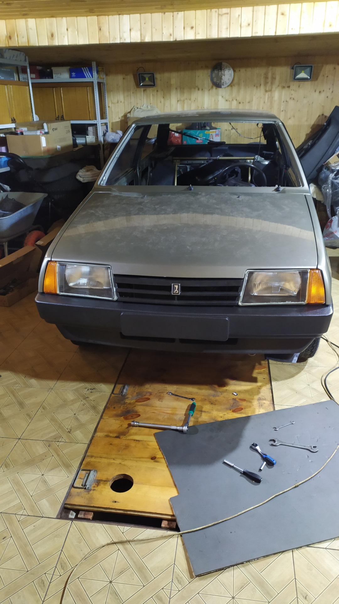

Когда накинул крылья… Крылья были разных производителей Начало и Лада. Вот по цене одно и тоже в 200 р разница. </b>Я понял, где начало там и конец</b>
Друг меня предупреждал!)))

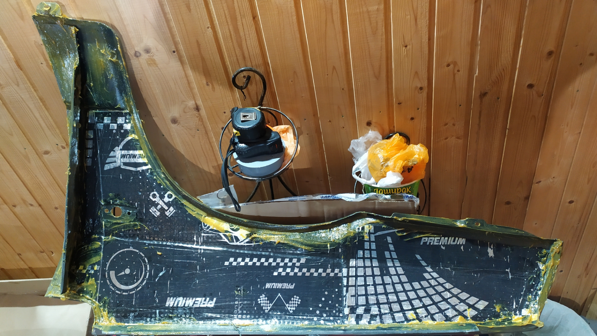

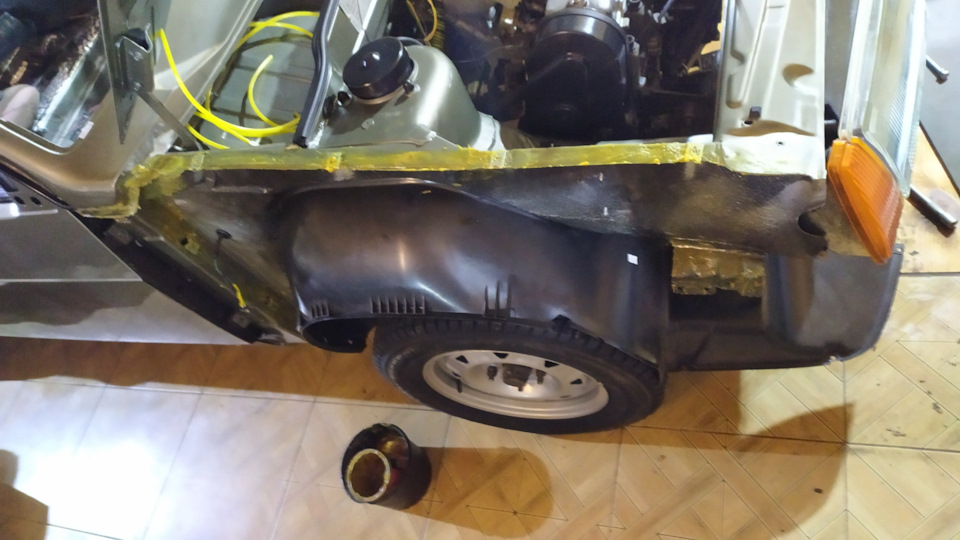

Решил все крылья внутрянку по периметру салом обработать и на кузове места соприкосновения с крылом. сало как шумка где конец этого занятия неизвестно)))
Пришлось крыло Начало пересверливать отверстия верхние, а то зазор был конский
А вот где крыло Лада всё супер! Эх 200 рублей.

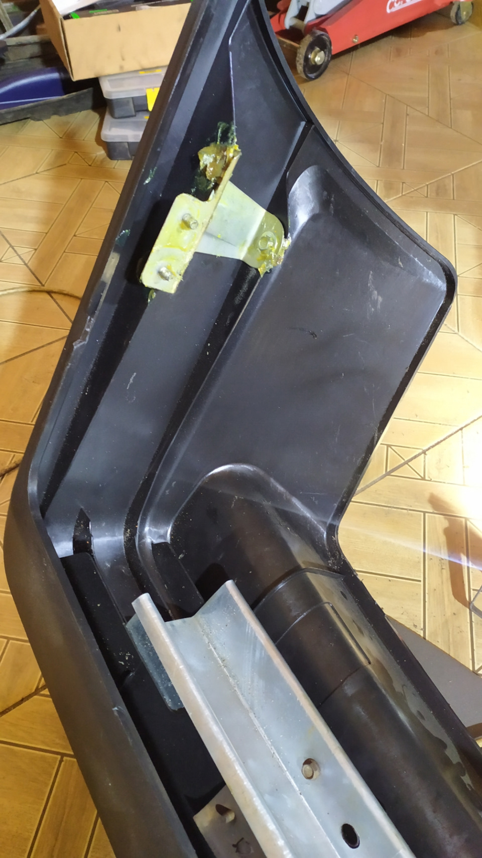

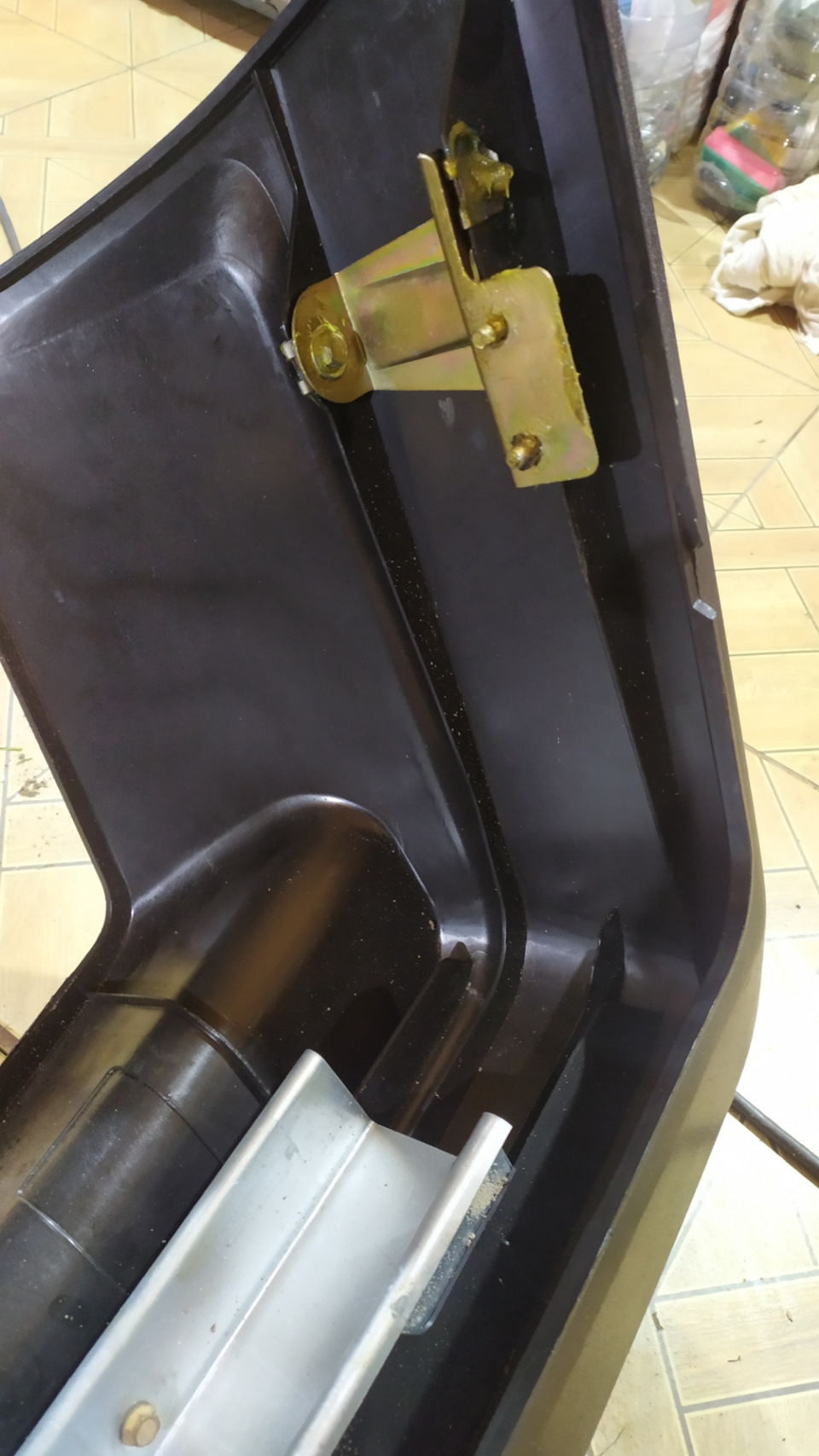

1) КРЫЛО ПЕРЕДНЕЕ ПРАВОЕ lada арт. 210938403010
2) КРЫЛО ВАЗ 21093 ПЕРЕДНЕЕ ЛЕВОЕ НАЧАЛО арт. 210938403011
3) Кронштейн бампера арт. 21080280301800
4) Кронштейн бампера арт. 21082803019

Белый герметос в фаре весь вид портит
Завод, как купил новые, так и есть
А шумка на крыле для чего?
Крылья как фольга тонкие, дабы утяжелить и защитить от вмятин)))
