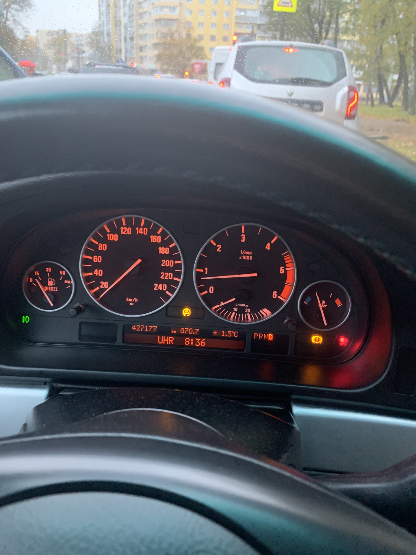

Столкнулся с такой проблемой:
Сначала были лаги приборки — все стрелки могли дергаться на миллиметр, после был раз когда датчик топлива и температуры упали и не активировались до перезапуска ДВС.
После этого стали загораться одновременно 3 ошибки DSC, ABS, BRAKE желтым цветом. Могут загореться и пропасть во время движения остановки.
Сейчас бывает все в совокупности плюс появился отвал тахометра и спидометра редко, перед этим может быть подергивание стрелок.
Что уже сделал опробовал.
Инфы в интернете много. Стал по пару вариантов пробовать.
Итак первое с момента покупки горела постоянно ошибка по датчику угла поворота руля без каких либо визуальных проблем в автомобиле.
Полез в него. Попробовал откалибровать. Пишет углы руля+ адаптируется. После этого стало разнообразие. Сначала загорается DSC, уже после может добавиться ABS и BRAKE.
Но после все приходит к 3 одновременно.
Решил все же заменить скользящие контакты:
Инфы много, позже распишу детально, но пока ищу ответы:
После как обычно адаптация, датчик видит отклоняется как положено. Адаптируется.
Но после поездки все как всегда стабилизация и все остальное загорается.
По отвалу приборки. Не знаю связано ли это со всеми причудами :
Нашел статью с советом посмотреть колодки под ногами водителя их там 3.
У меня не вызвало ничего подозрительного их ревизия. На всякий открутил где один и зачистил. Два других пролил ОТ контактов.
После залез в приборку:
Пока не успел потестить. Делал сегодня.
По ошибкам:
Что еще было, до первого симптома за 12 дней меняли на сто задний левый ступичный, но успел проехать нормально км без ошибок.
Был разряд после 3 дневного простоя АКБ, списал на глюк сигналки, аккум снимал.
Что думаю: по приборке посмотрю зафиксирую.
По ошибкам подкинуть другой датчик угла Б/У, проверить.
Если кто сталкивался, буду благодарен за подсказки.

судя по куче разных ошибок — где-то проблема с связью блоков
Тоже бывает загорается гирлянда, и виснет ошибка по насосу дсц,
На нормалтных профильных сто есть блок абс электронная часть они ее подключают и говорят блок это или нет . Еще бывает масса плохая в двух черных коробачках что у вас на фото и туда провод от абс идет. Коробачка вскрывается и внутри смотрят провода,
привет. мало чем помогу, но могу сказать свое соображение, это скорее всего контакты, я поменял датчик абс недавно, на следующий день, спарадически пару раз загоралась гирлянда на панели :абс, есп и тормоза и после перезапуска тухла. дожим багажника не работал когда преды горели. счас тоже после только старта падает тахо, но после кочки поднимается или толчка- не искал причину. и еще не относится к этому, но год назад на холодную начал полтраивать двигатель на холодную, проверил форсы, проверил регулятор давления, все ок. вылезло через год конкретно начало троить на холодную, при косании к фишке 1го цилиндра все пропадало, сменил косу и все прошло. поэтому скорее всего это контакты, но где…

Я бы смотрел в сторону датчиков и блока абс.
Ни один датчик не высвечивался
А вот блок может быть, буду смотреть
У меня не высвечивается тоже, а вот абс горит ) ступичный какой марки?

Подними ковер под передним пассажиром, когда мокнет, пропадает питание. Перекрути все гайки на предохранителях, если окисление сильное- зачисть мелкой шкуркой. У меня проблема была именно там, симптомы чуть другие
