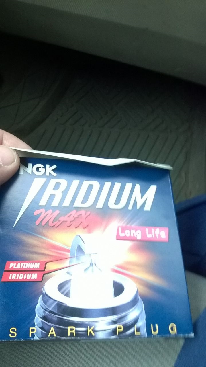

Приветствую уважаемые! Такая беда сегодня завёл машину, начала вся дергатся, обороты скачут. Сначала показала ошибку 0304 пропуски зажигания, цилиндр 4 скинул сразу же вылезла 0300 пропуски зажигания. Скидываю снова вылезает. Проверил снятием катушек 4 не работает, поменял местами с 3 катушкой тоже самое 4 не работает. Купил новые свечи NGK IRIDIUM max Япония все ок. Предыдущие NGK Франция отходили два месяца 3500км.

Привет, свечки интересны, подскажи артикул?
LFR5AIX-11P. 1108

Вкусная цена для данного момента и продукта. А какой у них номерок под Приму? Простой иридий lfr5aix-11 — 4469 или 6708 насколько понимаю.
LFR5AIX-11P. 1108
Спасибо. В наших краях пока по только по 750 их нашёл(.
