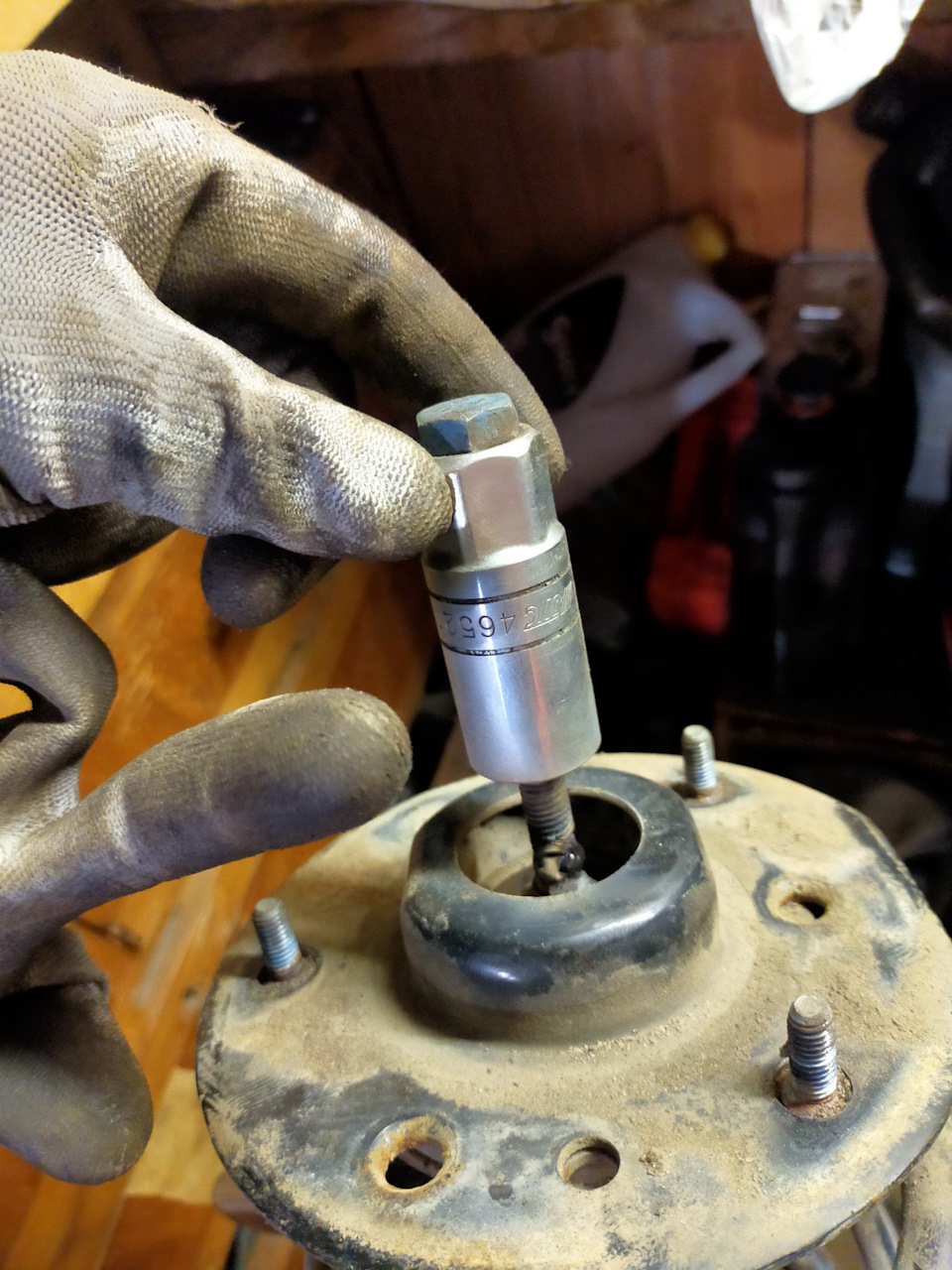

В поисках глухого стука, доносящегося где-то спереди справа, я купил б/у правую стойку оригинал, которую старый хозяин поменял по ошибке, так как стучала опора двигателя правая.
По порядку снятия стойки ничего сложного нет: два болта на 21 от поворотного кулака и 3 гайки на 12 опорного подшипника под капотом.
Далее нужно открутить гайку амортизатора. От АвтоВАЗа приспособа не подходит, а специальную не покупал. Поэтому я сделал так.
Да, может варварски, но вариантов не было. Таким образом ослабил гайку, стянул пружину и разобрал стойку. Далее решил обслужить опорный подшипник.
Все части подшипника промыл растворителем.
Подшипник, кстати, фирмы skf, я так понимаю не оригинал. И заметил на опорниках надписи красным маркером, как делают на разборках, поэтому скорее всего стойку меняли целиком.
На промытые детали наносим смазку и собираем подшипник.
Затем все собираем в обратной последовательности. У кого стяжки пружин хорошие, то проблем не возникнет. А мне пришлось сначала прикручивать опорный подшипник, потом наживлять амортизатор с пружиной и поддомкрычивая за шаровую я шток амортизатора вставил в отверстие опорного подшипника.
Протянул болты, поставил колесо и затянул гайку амортизатора тем же способом, что и откручивал, т.е. с помощью сварки.
Еду проверять…и звук остался. Есть у кого мысли куда копать? Звук такой глухой на мелких неровностях. Неужели правая опора двигателя?

Нашел причину стука-стучит вал рулевой справа.
Поясни🤔
Рулевой вал ходит во втулке, она находится справа в чулке рейки. И вот эта втулка изнашивается и вал стучит. Попробуй из ямы постучать по правой рулевой тяге, если стук будет-значит такая же как у меня проблема.
