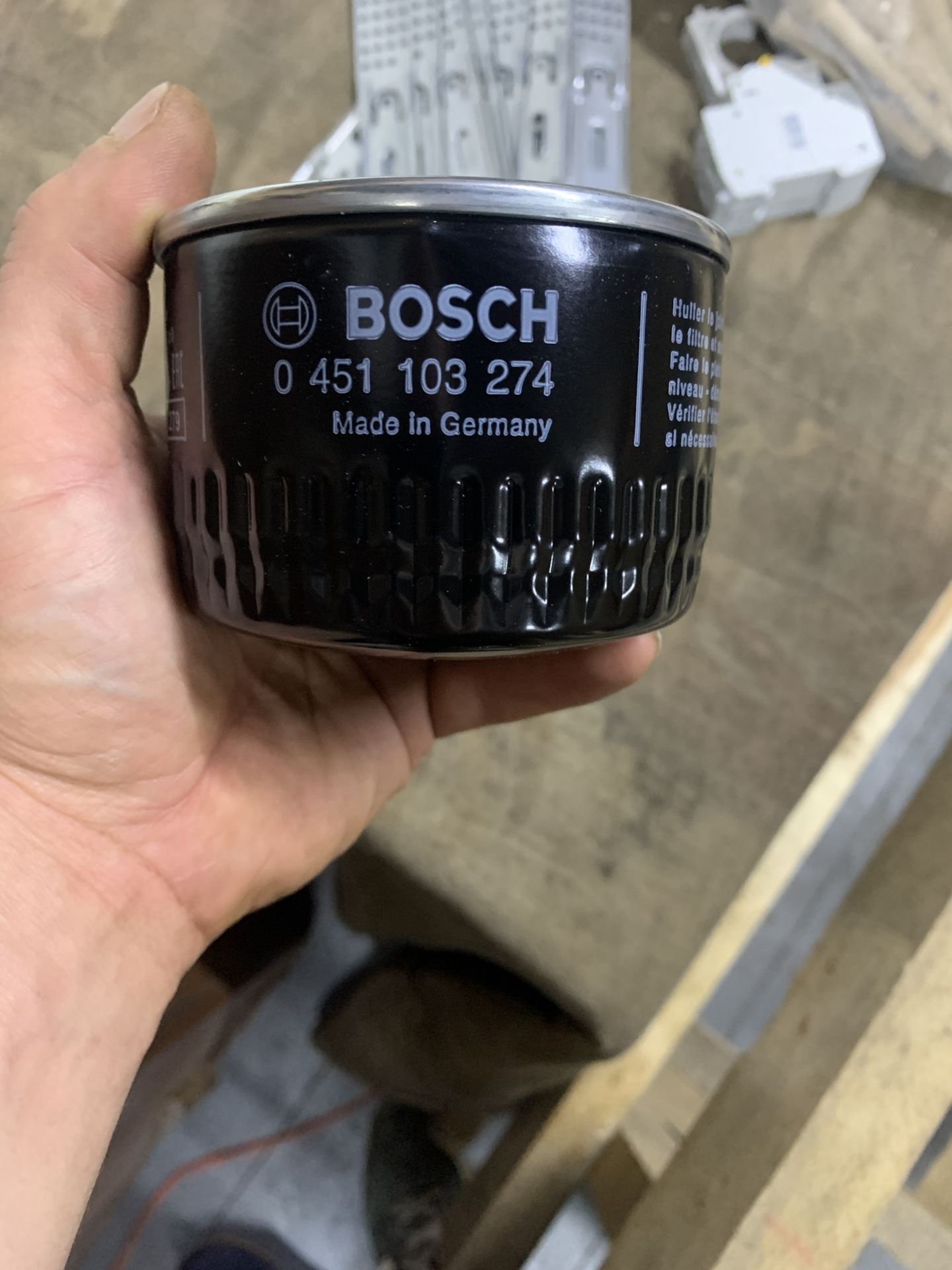

Фильтр за место манна, поставил бош. Вроде как одинаковые по отзывам.

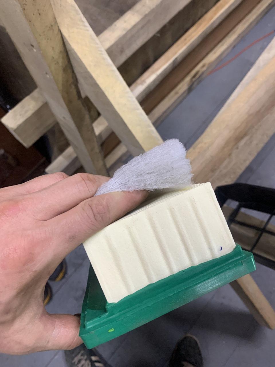

Ну и решил сменить воздушный фильтр после лета, хотя старый еще бы походил.
