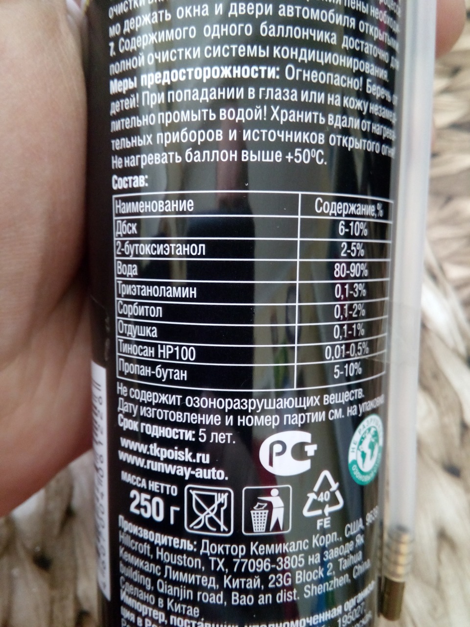

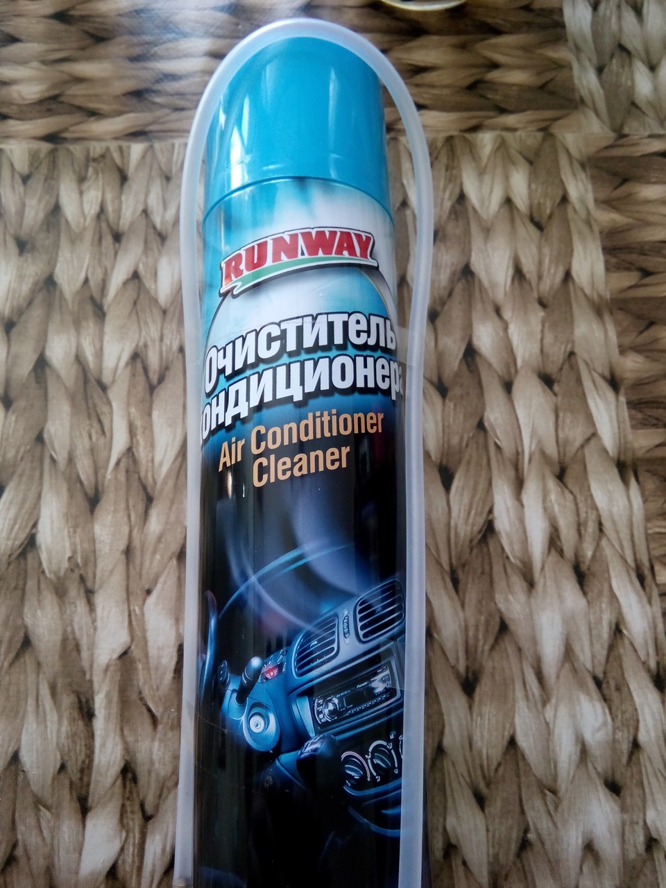

С начала тёплой погоды начал пользоваться кондеем.
И при рециркуляции появился небольшой привкус затлхый у воздуха.
Поэтому было куплено средство для очистки кондиционера.
Чистить испаритель было решено через дренажные отверстия.

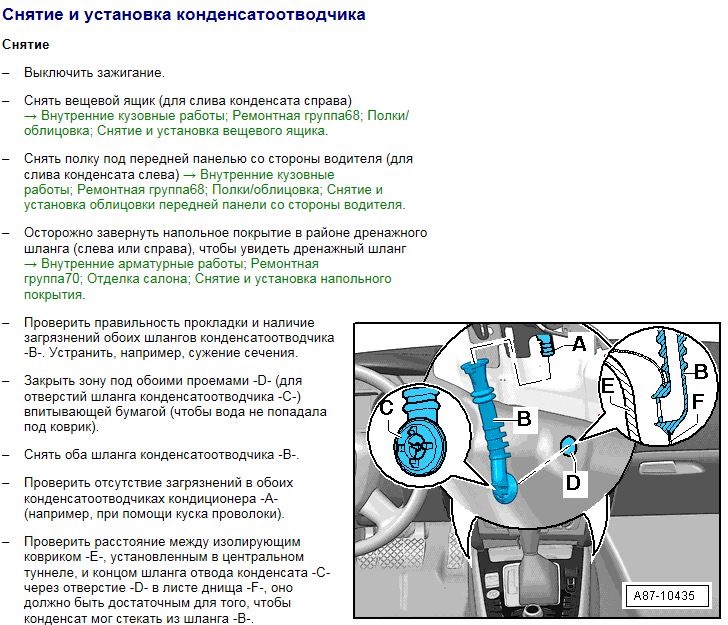

Привет.
Не подскажешь, разбирал только с правой стороны ?
Трубочку сантиметров на 7 внутрь засунул в шланг В или в отверстие Д ?
Буду благодарен за ответ.

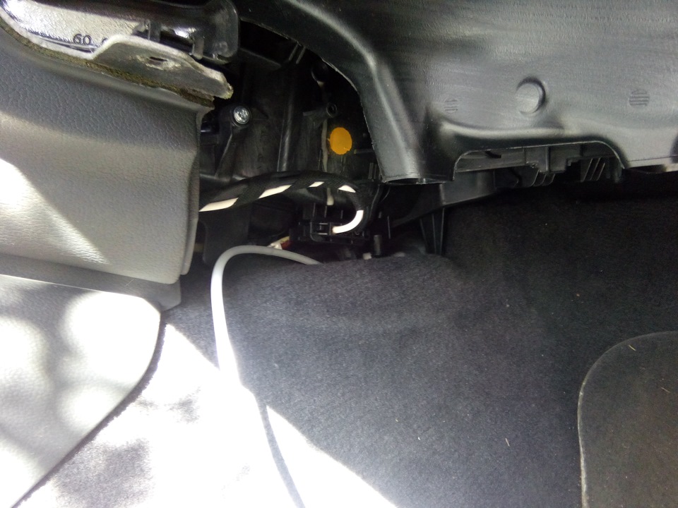

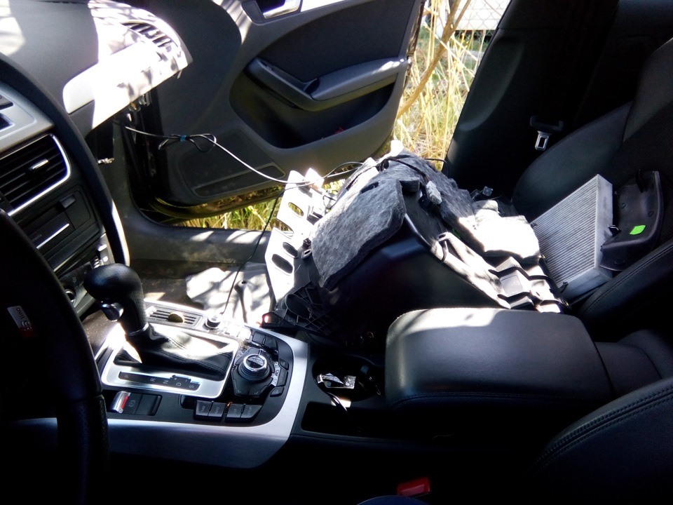

Разбирал только с права, снимал бардачёк.
Пена хорошо из баллона расширяется, так что думаю, что она весь испаритель обволокла.
Можно слева снять кожух вокруг руля, но бардачёк ИМХО проще открутить.
A, трубочку сантиметров на 7 внутрь засунул в шланг В или в отверстие Д ?
Сорри, забыл написать.

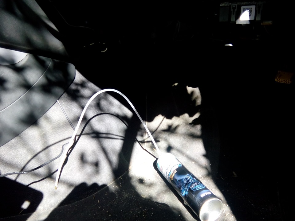

Запихивал на 7 см в отверстие А. Там внутри стоит радиатор испарителя, который охлаждает воздух в системе обдува. В тёплую погоду на холодном испарителе скапливается конденсат, он стекает по резиновой трубке под днище. В этой влажной среде на испарителе образуется плесень и бактерии, которые начинают вонять.
я, слева снял кожух вокруг руля, там 3 болтика 2 снизу по бокам и 1 с торца слева за крышкой предохранителей. Сразу видно 3 см. этой резиновой шлангочки, a чуть отогнул покрытие и вот, она вся трубочка и шлангочкa.Эта шлангочка(В) в неё вставляется пластиковая шайбочка(С), а она видать с завода одна защелка была обломана и конденсат лился под коврик.Купили её(С), и сделали чистку испарителя кондея. Cушить пол при помощи детских простынок (500/400), они как памперсы и газет.

Гинекологом себя почувствовал, пока трубочку от баллона туда запихивал.
так это ж получается в тот момент когда заливал туда пену она же и сливалось на ковер?
Пена сначала густая, не стекает.
ааааа… точняк)))) то есть нужно до упора шланг и весь баллон туда вылить и быстро дренажный шланг обратно поставить тогда и будет стекать на улицу верно?
Так и делал. Трубочку сантиметров на 7 внутрь засунул. Пена минут через 10 только начинает осаждаться и в жидкое состояние переходить, так что можно не спешить надевать резинку обратно.
