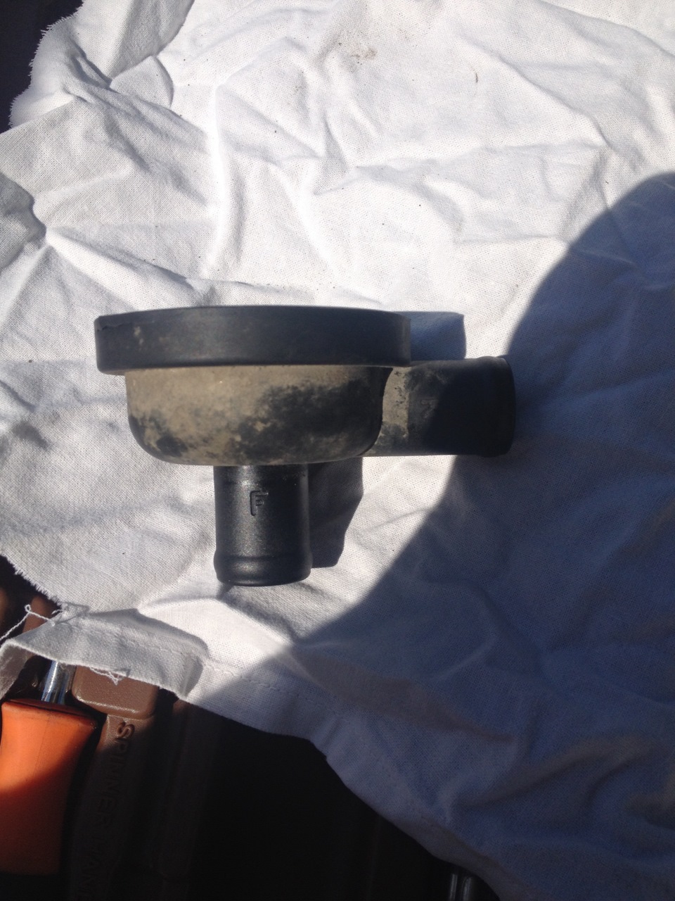

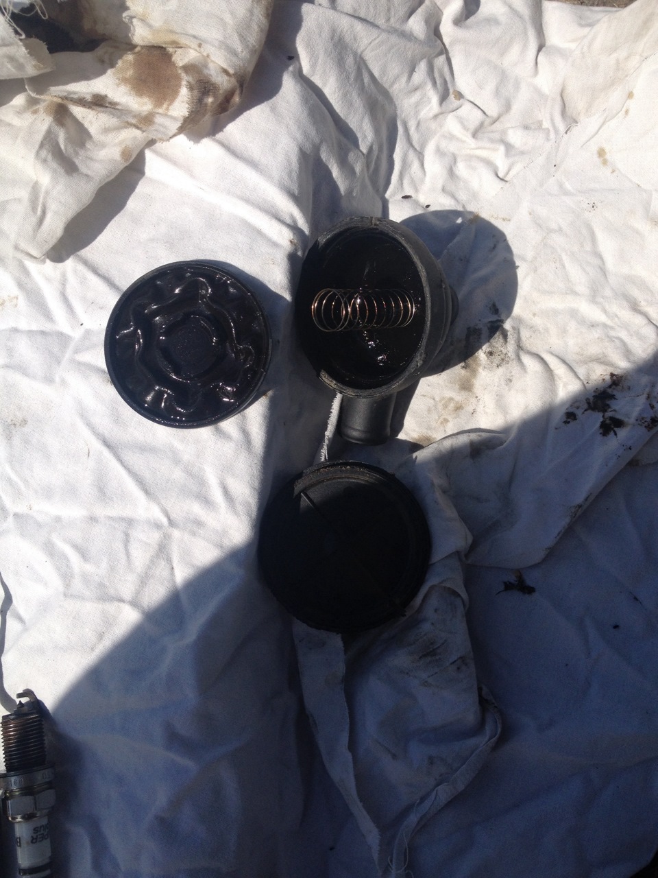

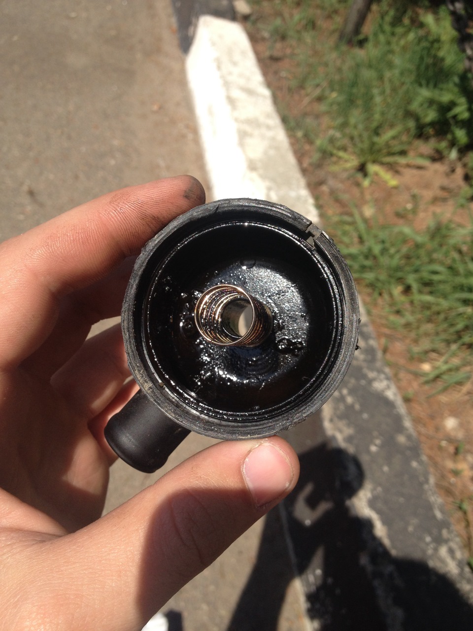

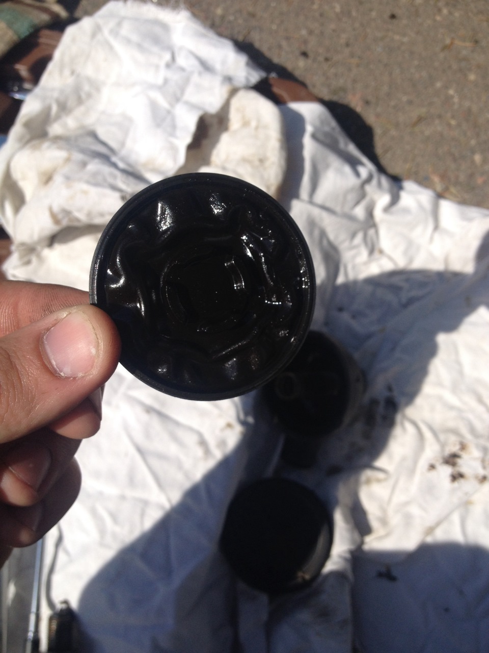

Снял клапан его называют грибком еще он продувается во все стороны разобрал на фото все видно мембрана съежена и твердая.Снял клапан из тройника тоже под замену дую в него и тот продувается хотя должен ток в одну сторону продуваться.
Комментарии 3
это байпас чтоли?)
Нет.Не знаю как правильно называется его называют еще грибком он после байпаса стоит
клапан вентиляции картерных газов вроде)
