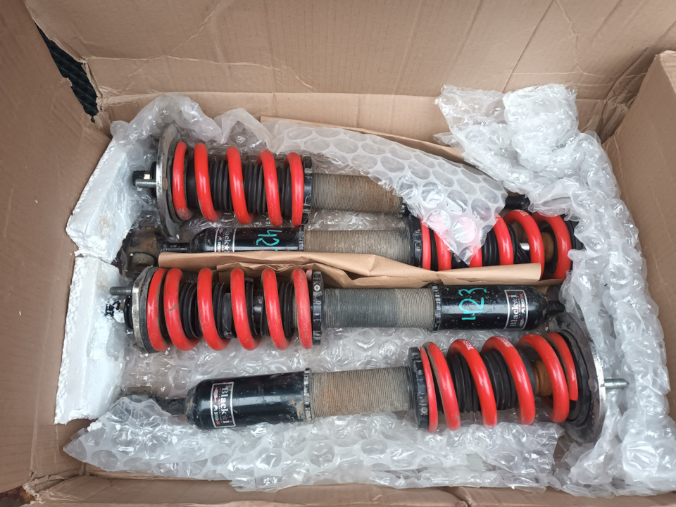

Прикупил по случаю стоечки rs-r black*I, жесткость вроде как 18/16кг. Стойки от gs300 по этому помимо замены пыльников потребуется ещё либо замена либо пересверливание передних опорников. Вообщем цена качество 🔥
Разбирай и на перезарядку вези будет 👍
Не вижу большого смысла. Штоки очень бодро возвращаются
Нижние сайлентблоки тоже не залезут в рычаги.Но переделка простая.
Балгарка чудеса тварит 😅, уже все просчитал до мулиметра)
