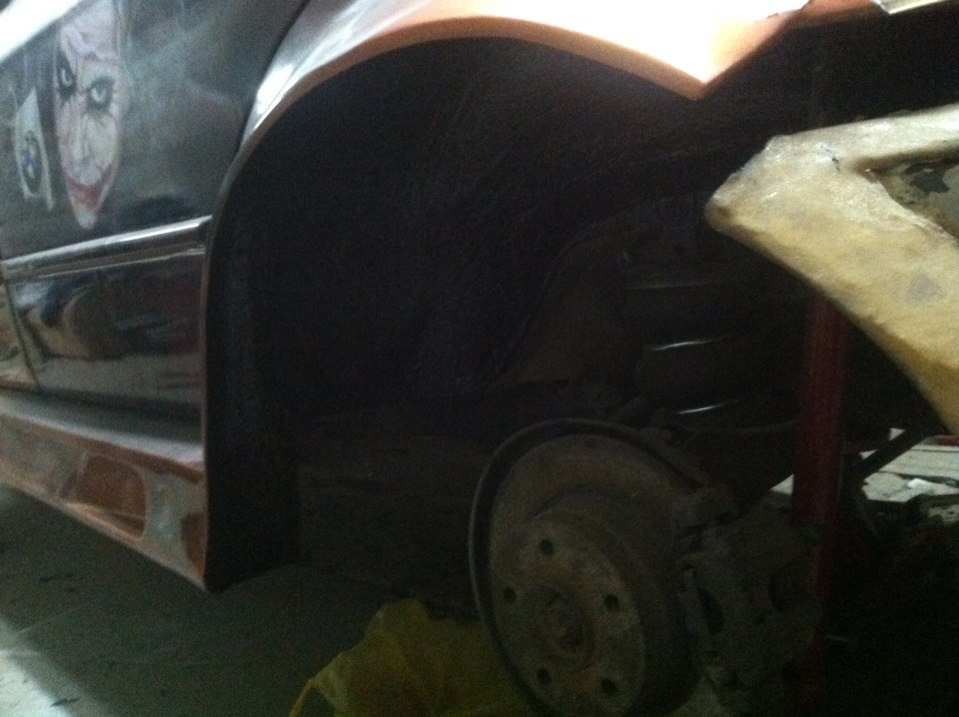

хотя я одну машину мазал и не разводил, просто нагрел на бани и все!я такой храни наверно не найду у нас!может растворитель для краски автомабильной пойдет!
как не найдешь там где продают обычные краски (не автомобильные ) спроси сольвент или какой то аналог ! либо еще не большой лайфхак можно развести либо отработкой либо соляркой но не сильно только для удобства размазать кисточкой !
правильно, для кисти ! растворитель сушит мастику а сольвент нет ! сольаент это растворитель для мастики !

а какой грунт лажил под мастику?я вот тоже хочу перемазать но не знаю чем грунтовать метал после реактивного грунта, что бы потом мастика не отпала!
я обычный ложил серый ! Фюллер помоему ! мастику разводил сольвентом !
что за сольвент, ты наверно пульвикам наносил, я буду кистью!хватит и растворителя!

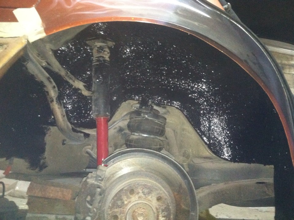

tigermax9
или может уайт спирт!
как вариант можно уайтспиритом
так ты разводил что бы было удобно его наносить кистью?так я ее грел и она как краска была!
я ложил толстый слой и не стал греть потомучто она сразу течет при нагреве ! я немного развел чтоб не такая густая была .для кисти .
все понятно!буду греть!

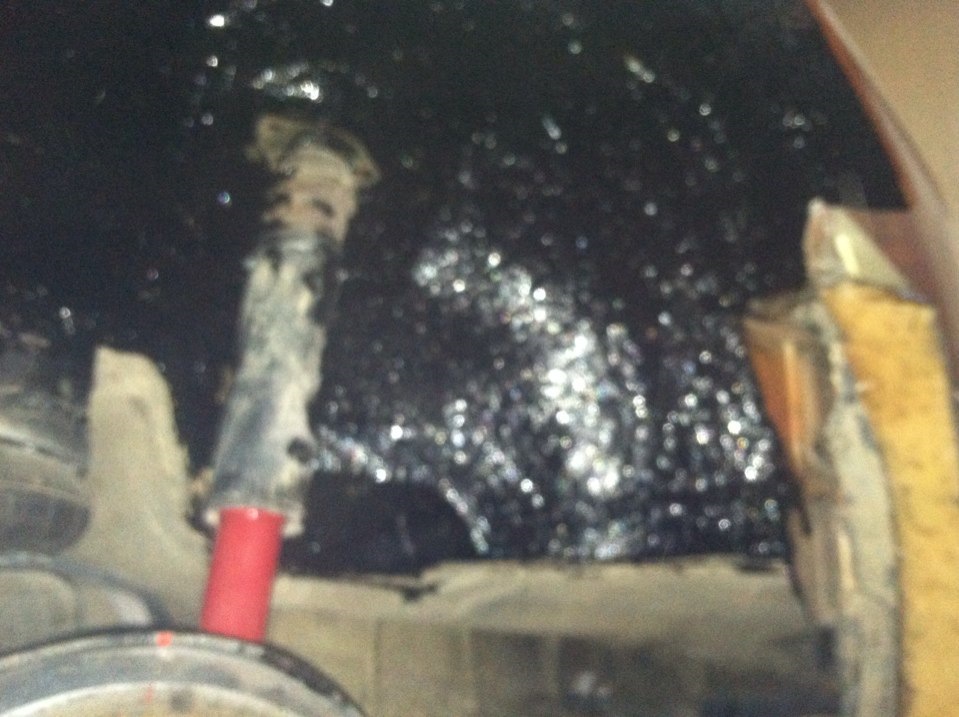

а чем обрабатывал?
мастика шумо-поглощающая, а как называется не помню !
ну саму арку не зачищал перед этим? я просто не делал никогда не вкурсе.
было зачищено раньше ! а так желательно какой нибудь кислотой пройтись что бы ржавчины в дальнейшем не было !
