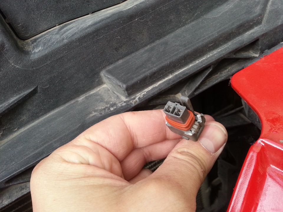

В общем начал я искать информацию должен ли этот датчик у меня вообще быть (а информации по этому на самом деле не так много в сети) ну и как я понял к моей радости он все таки должен быть и я могу надеяться на заполнение пустой части БК полезной информацией о температуре за бортом. Поднял капот и начал искать тот самый датчик, но увы ничего не нашел (должен находиться снизу между решеткой радиатора и и самим радиатором) и не увидел даже провода в который должен этот самый датчик подключаться.

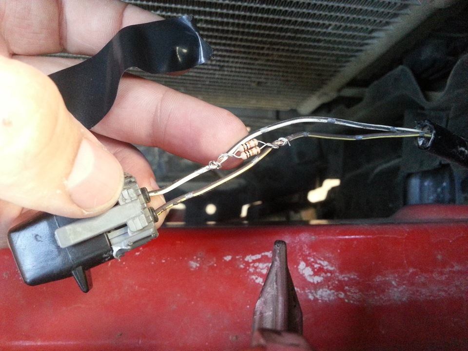

В 1 прекрасный день мне пришлось скидывать бампер и о чудо я нашел кабель с колодкой для подключения этого самого датчика, тянется этот провод от жгута левой туманки. Поставил бампер и провод вывел и закрепил на стяжку (чтоб опять не потерять его). После решил про тестировать работоспособность этой системы, так как датчика естественно у меня не было взял обычной постоянное сопротивление и подключил его, и о чуть мой бортовой компьютер написал мне температуру ( значит все в порядке и все работает ) отключил сопротивление, закрыл бампер, свел в машину и увидел что теперь у меня постоянно на месте где должна отображаться температура показывает --- и AMB ( раньше же там было просто пусто).

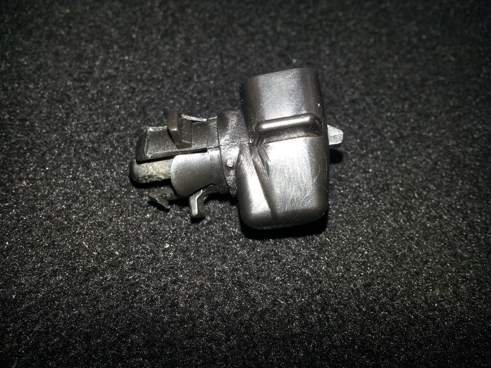

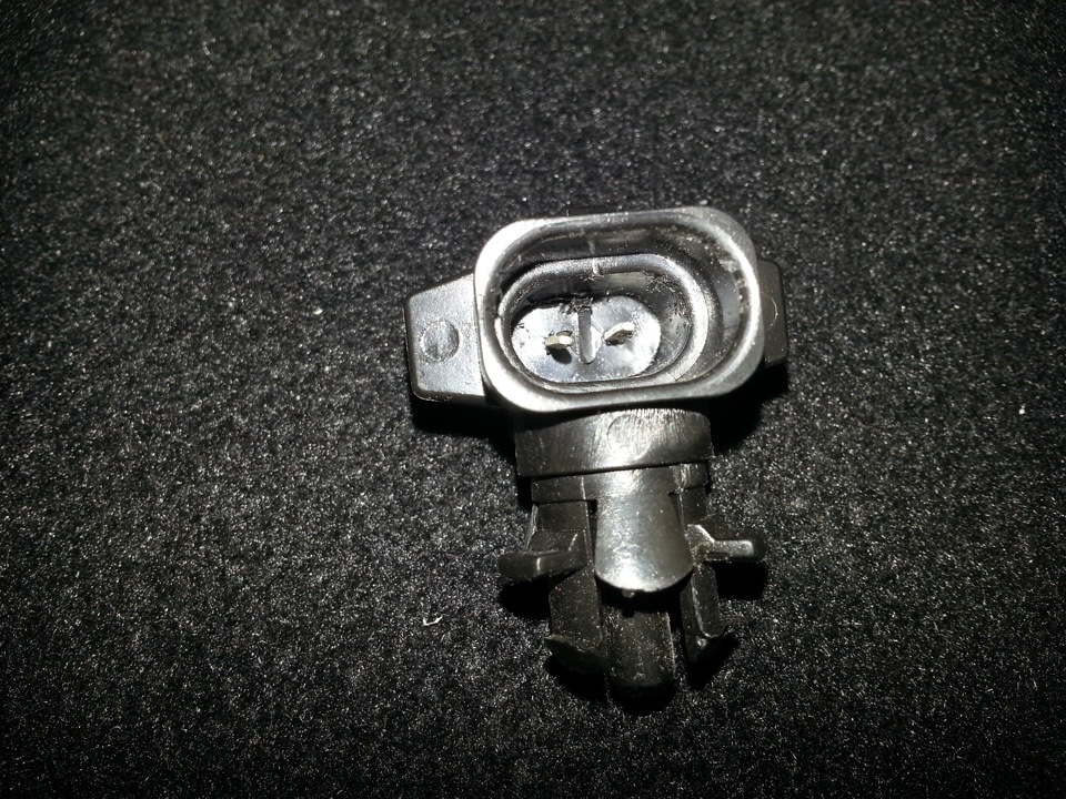

Решил заняться установкой, датчик пришел без клемной колодки, просто датчик и все, реше было ставить его в родную колодку мазды, для того на самом датчике нужно вырезать пластиковую перегородку а на колодке выломать внешнюю часть пластика, после этого датчик садиться в родной разъем

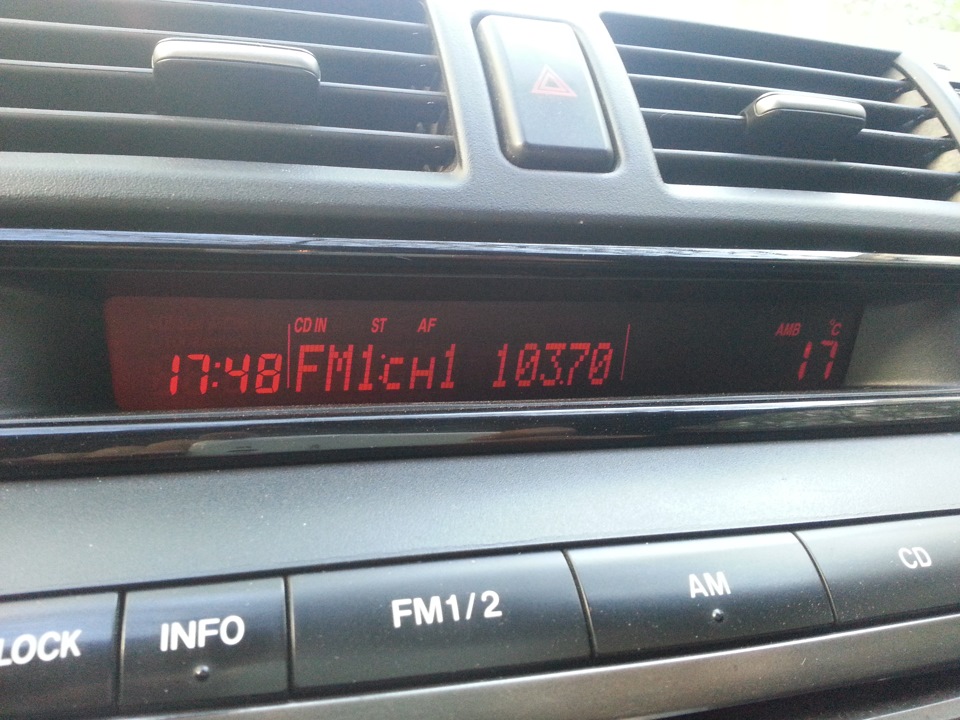

Поставил включил, проверил. УРА, показывает температуру, но к сожалению не все так гладко и он врет, градусов на 7-10 решено было калибровать датчик при помощи обычных резисторов, подобрал сопровление примерно 4.7 кОм подключил параллельно датчику, проверил, показывает все вроде точно ( во всяком случаем при температуру в диапазоне 16-22 градуса, холоднее не было )
Теперь я доволен, заполнил пустоту так сказать)

Вечер добрый ;) тоже задумал задействовать…Заказал Uxclent001-919-CG31. У вас на фото 2 сопротивления в параллель каким номиналом? Или можно 1 купить. Просто натыкался, что кто-то 11 кОм ставит. Запутался:) или методом тыка?
