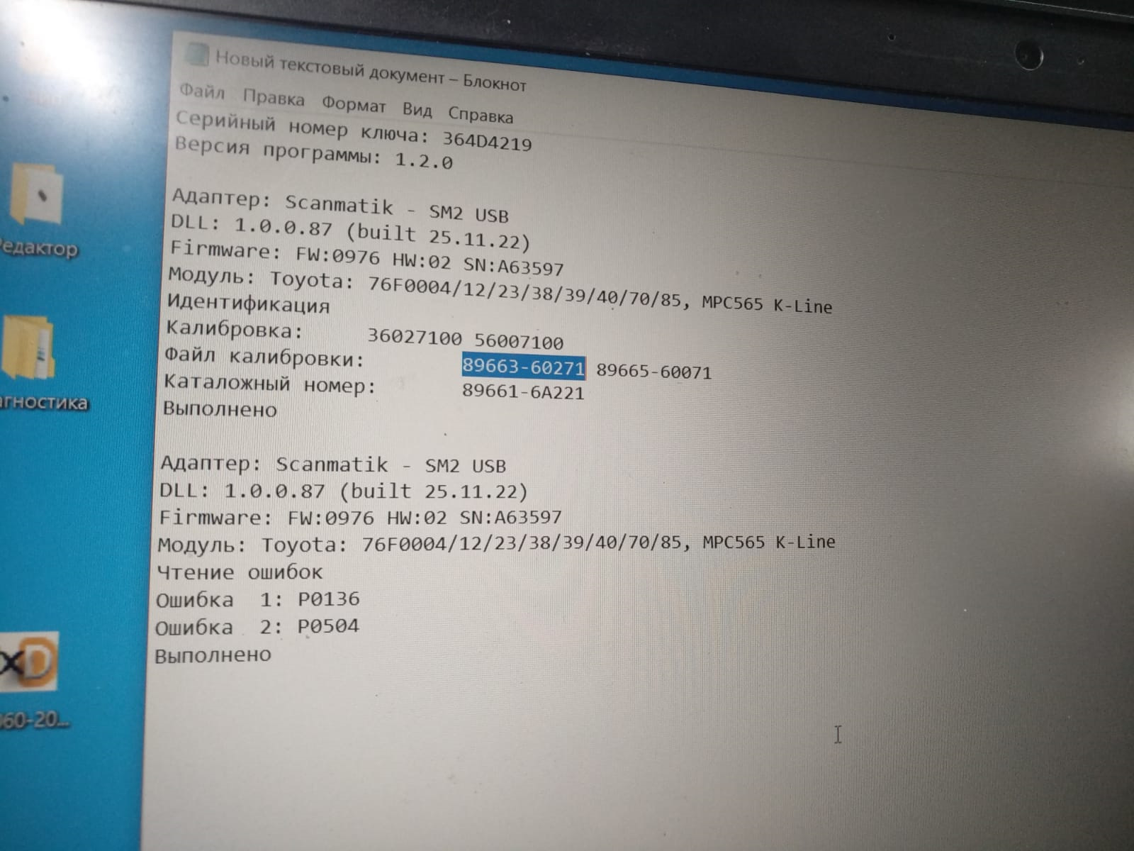

С момента подбора автомобиля продавец честно предупредил: время от времени появляется ошибка по кислородному датчику — P0136 (O2 Sensor B1S2).
Когда загорается Check Engine, одновременно отключаются VSC и Traction Control, что меня порядком раздражало.
Со временем я заметил, что при заправке премиум топливом ошибка возникает значительно реже. Казалось бы — вот и решение! Но нет. РЕЖЕ — это не НИКОГДА.
Позже я установил новые турецкие металлические катализаторы Euro4 и проехал около 100 км вообще без ошибок. Ура! Победа… подумал я. Но нет. Ошибка снова появилась — пусть и значительно позже, чем обычно.
В этот момент я решил: свой долг перед экологией я выполнил, Грета Тунберг может покоится с миром. Катализаторы обошлись в круглую сумму — самое время закрыть вопрос с ошибкой окончательно.
Так я пришёл к прошивке.
Из-за того, что машина довольно раннего года, нужный файл оказался редким. Потратил несколько дней на поиски сервиса, который работает с этой прошивкой: 89663-60271.
В итоге, каким-то там криптографическим способом, через сторонних моддеров, нужный файл удалось залить. В прошивке отключили вторые лямбды, EGR, ещё пару мелочей — и заодно сделали Stage 1.
Цена вопроса — 150 000 тенге (для сравнения: обычная прошивка стоит 30–35 тысяч).
Изменений в поведении пока не наблюдаю. Сказали, что дроссельная заслонка адаптируется в течение ~100 км. Посмотрим.
А пока — я отдал кучу денег, сохранил экологию и наконец победил ошибку.

Есть у меня такой мозг уже с зашитой прошивкой ЕВРО2 Иммо Off и небольшой тюн, могу продать, номер мозгов 89661-6A221 калибровка 89663-60271
Я купил прошивку на ffffff за 5 долларов. Залил у товарища на сервисе. Временно отключил пару лямбдазондов и еще чего-то связанное с топливной системой. ))) Та же была проблемма после установки катализаторов. Каты с установкой, в мной предварительно снятый коллектор, обошлись в 600к тенге.
Ты наверно оригинальные каты ставил… Я турецкими обошёлся.
А вот прошивка на мой старый ЭБУ не нашлась.
Эбу меняли чтобы прошить ?
В моем случае не пришлось. Просто криптомоддеры скинули модификацию на прошивку и залили её в ЭБУ.
