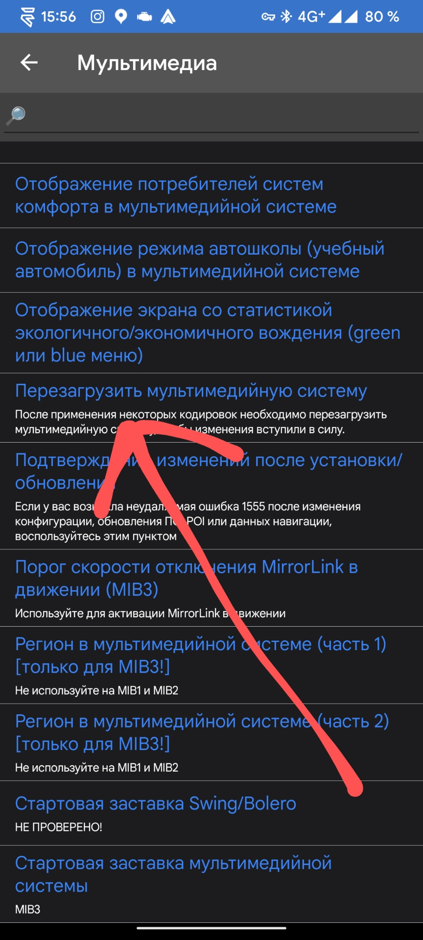

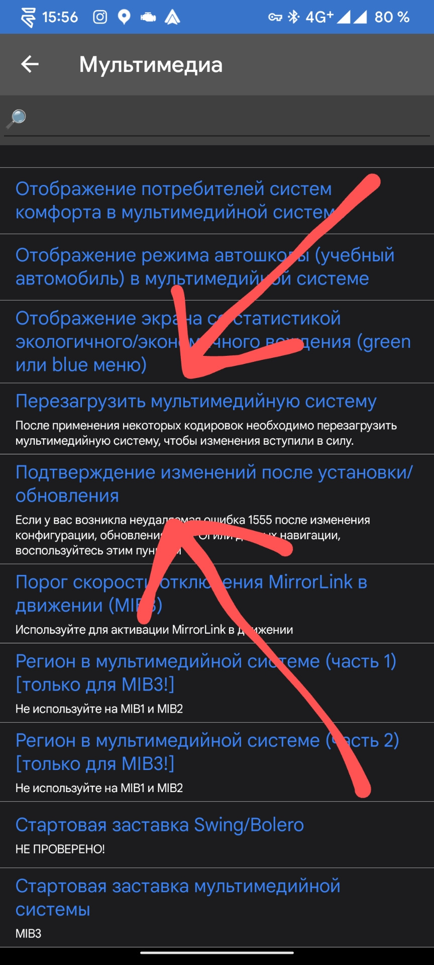

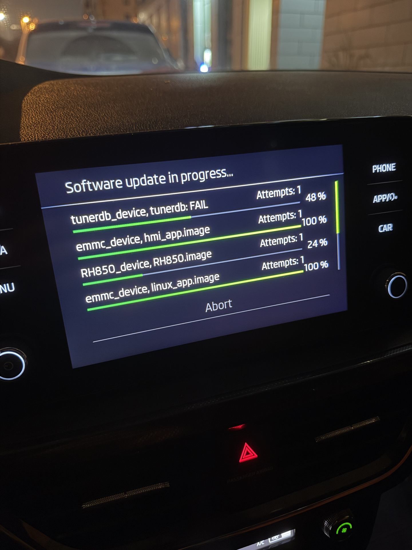

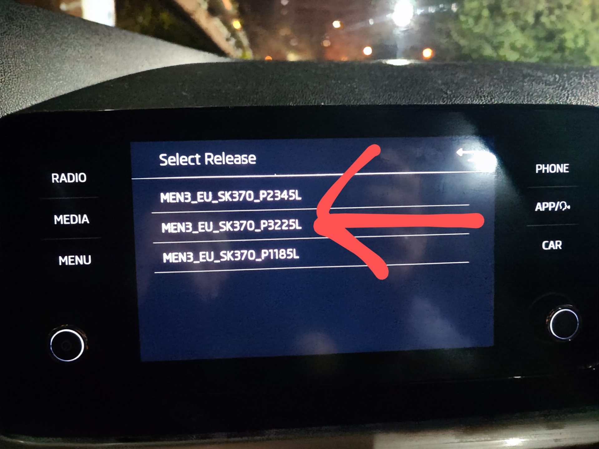

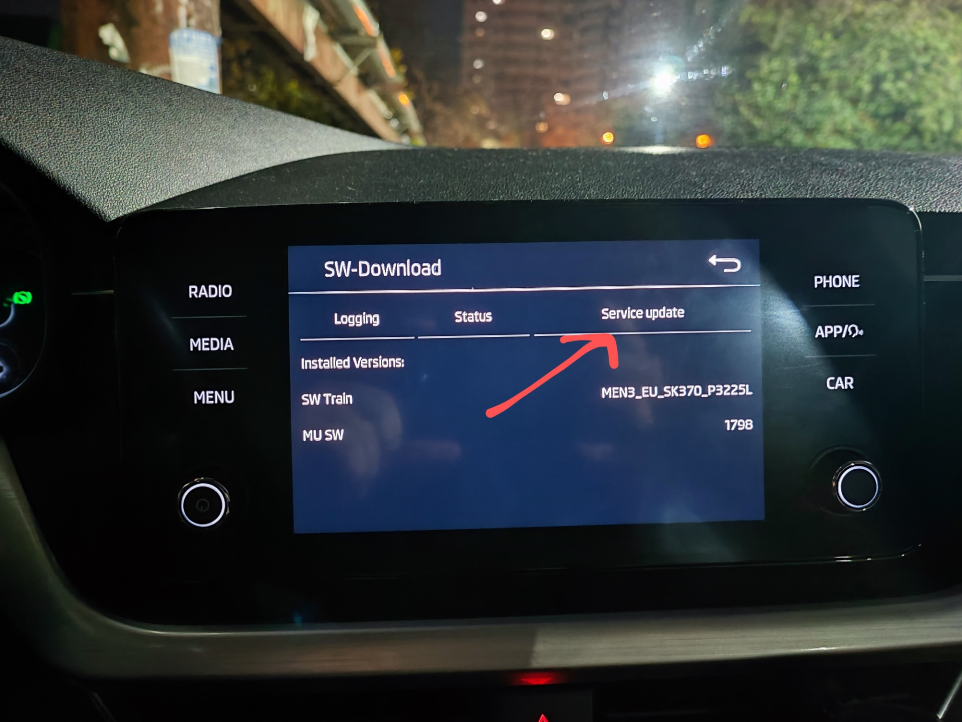

И я также не остался в стороне и столкнулся с ней. И спустя сутки мучений и изучения данной проблемы, я нашел решение как обновиться до актуальной версии 1798.
Большое спасибо пользователю Kligli который не бросил меня один на один с данной проблемой

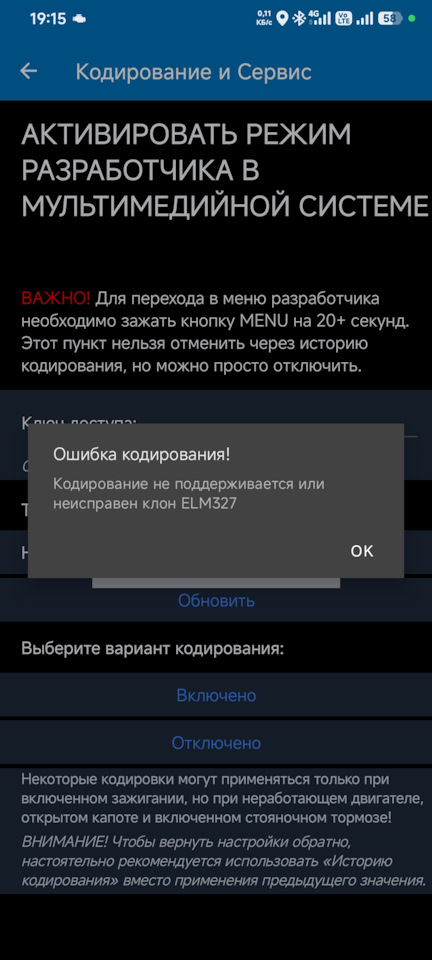

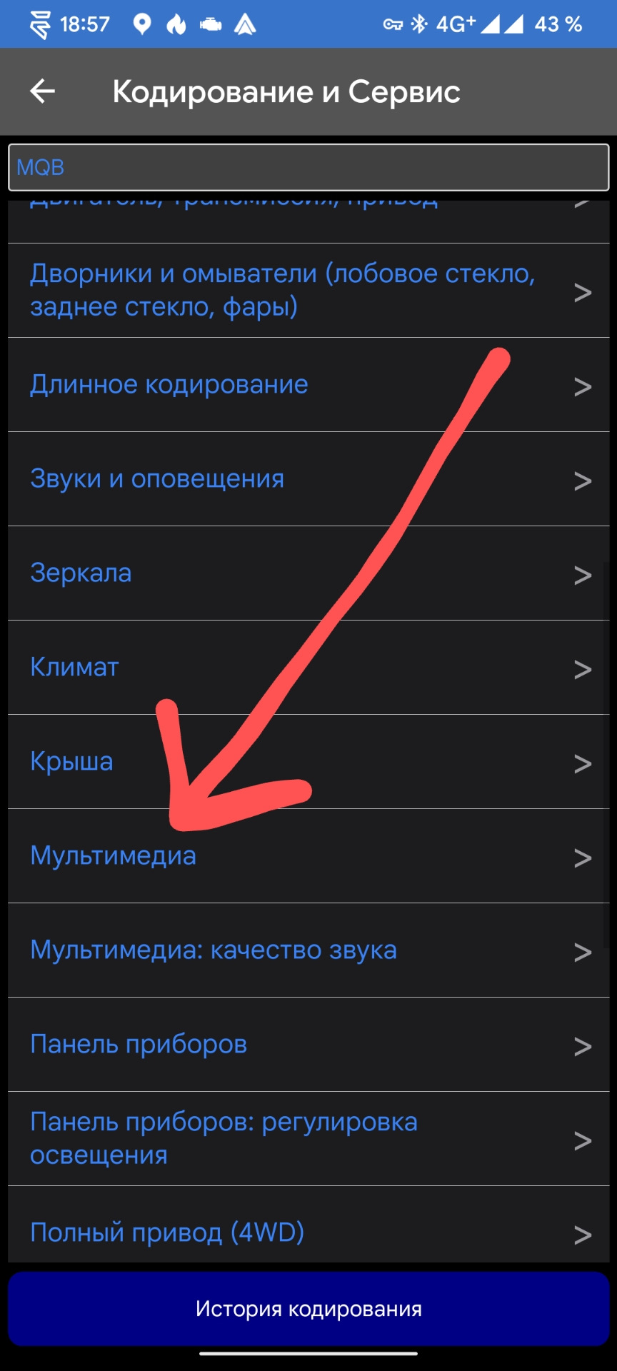

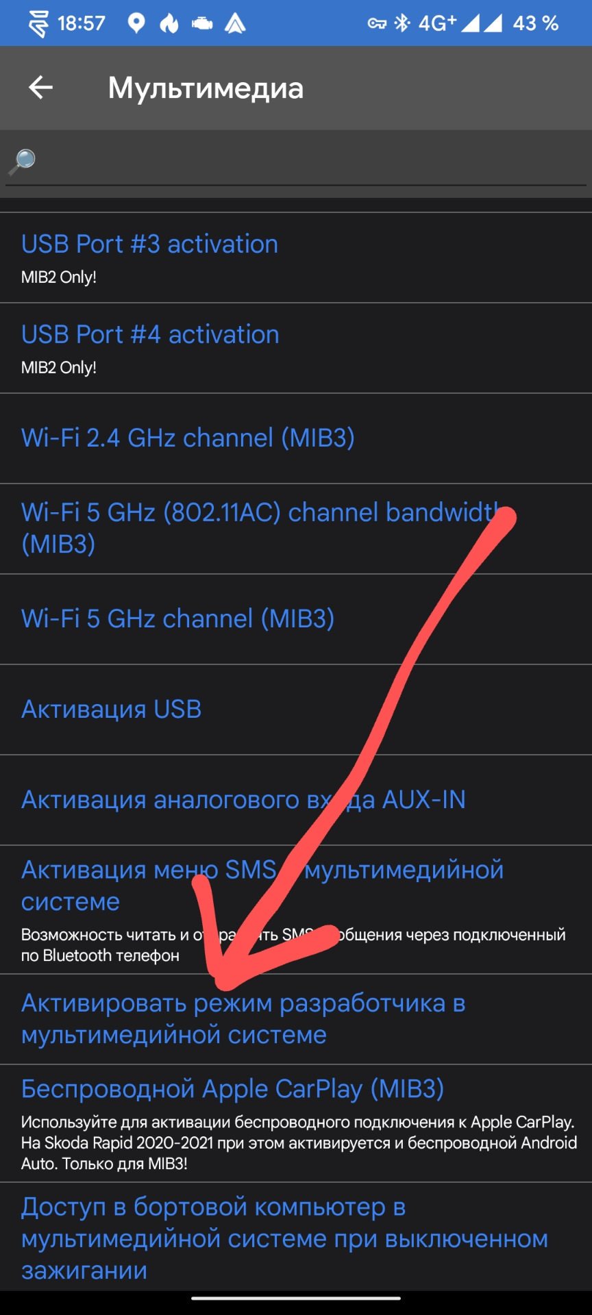

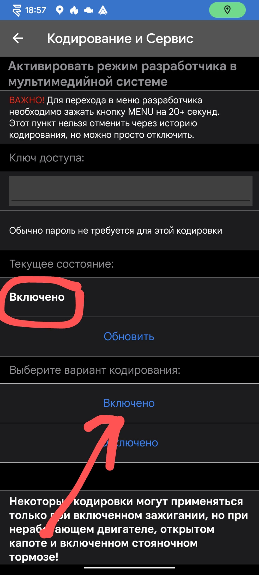

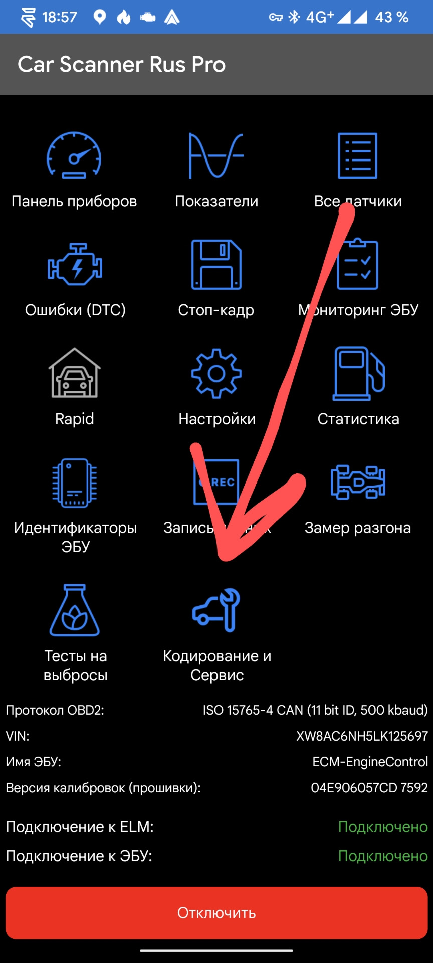

Для начала нам потребуется elm327 и программа Car scanner версии pro, в которой нам нужно активировать режим разработчика в Головном устройстве. У кого данный пункт уже активирован, пропускаем эти пункты.
После перезагрузки ГУ, вставляем флешку с прошивкой, где записана последняя версия 1798. И зажимаем кнопку MENU
Ждём пока прочитаются мета данные
И далее делаем всё как я записал на видео:

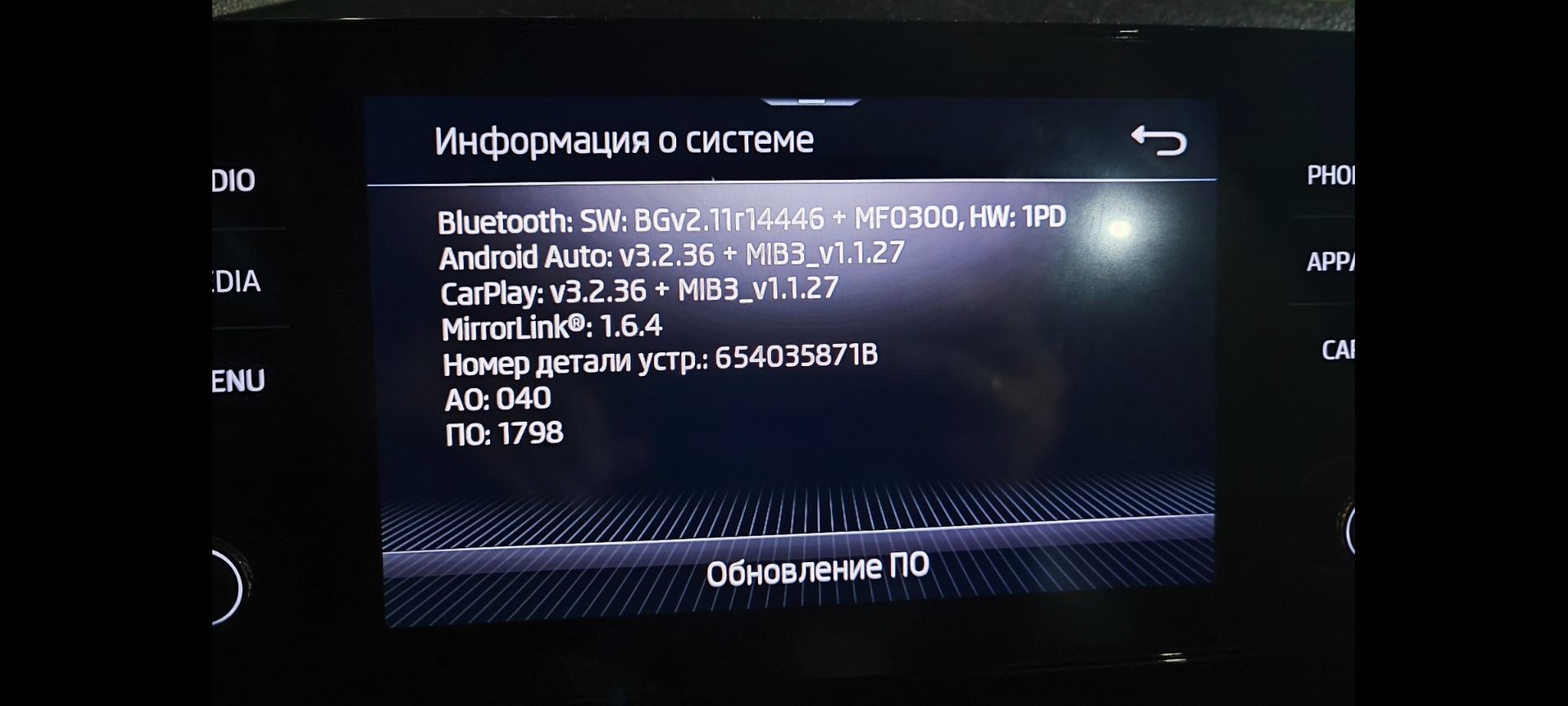

По моим ощущениям звук через Android auto по безпроводу стал более собранный и приятный. Глюков и лагов замечено не было.

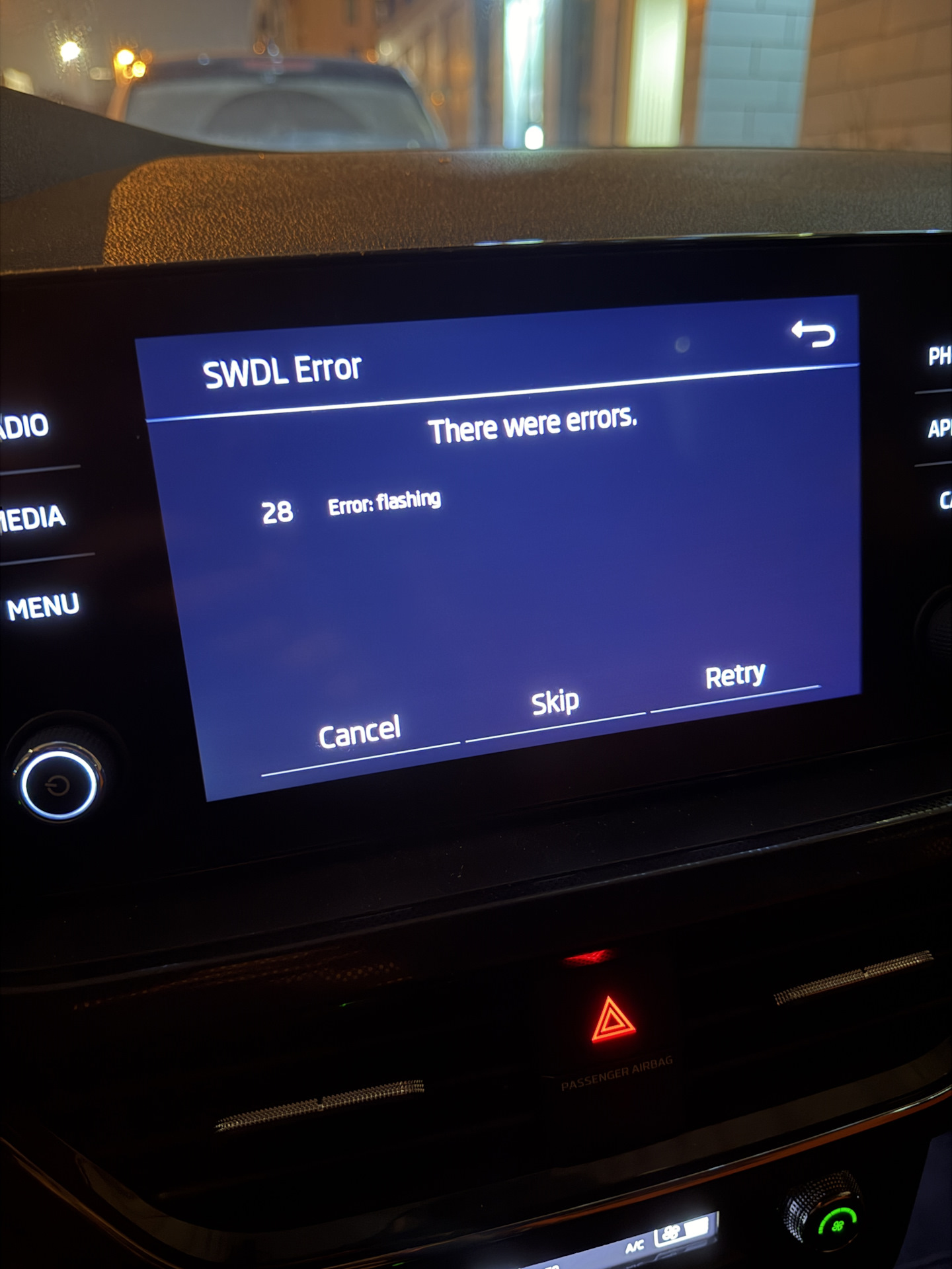

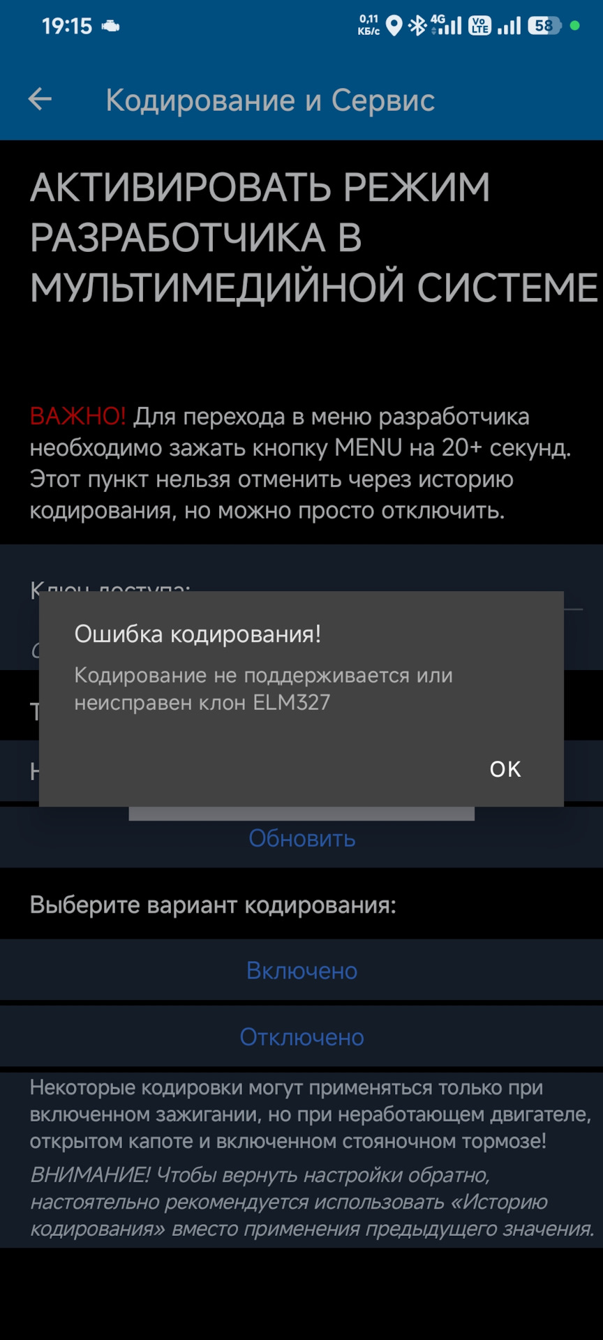

Здравствуйте. При желании включить режим разработчика, вылезает ошибка. С чем это может быть связано?

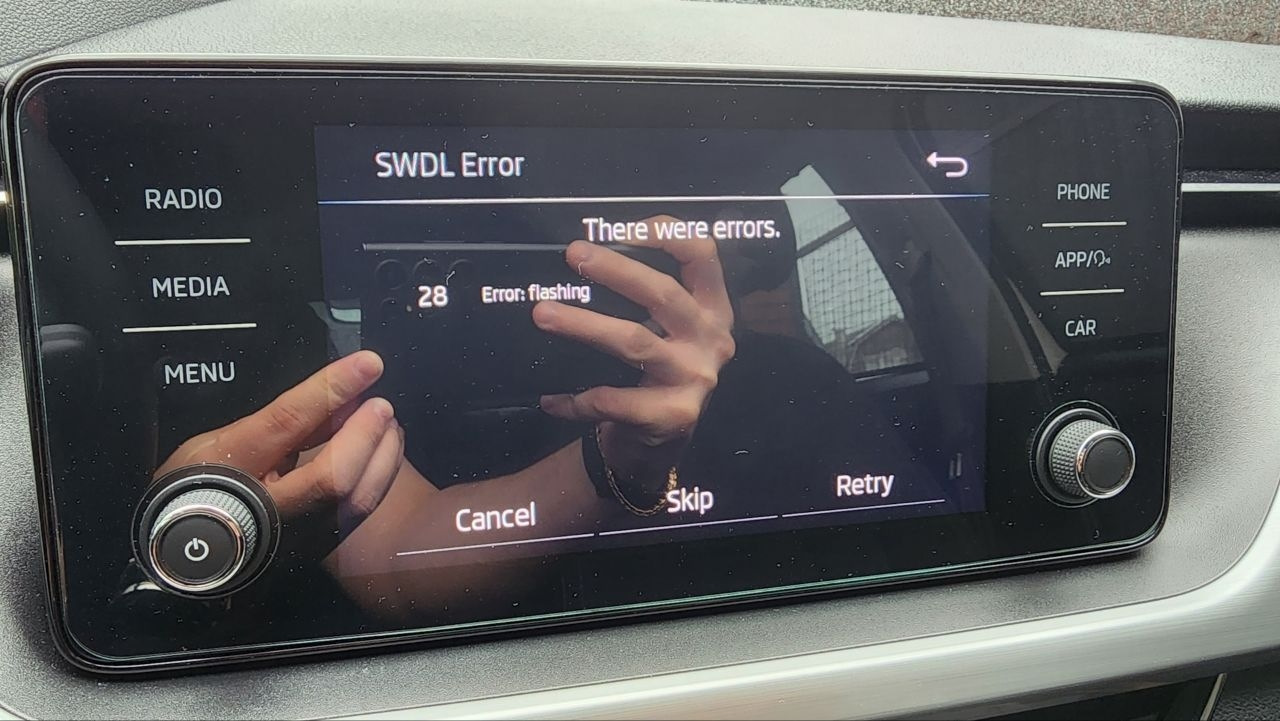

28 ошибка это нормально?

И ещё из моментов: именно версия Pro карсканнера не нужна достаточно просто Car Scanner Rus

Применил ее для обновления с 1790 на 1798-ю и с 1798-й на 1800.
Встала корректно.

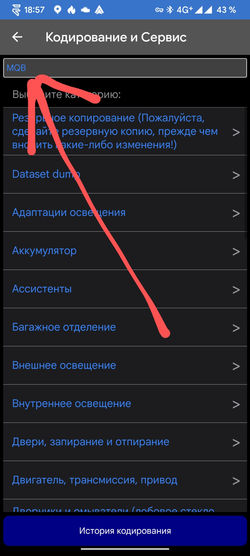

Добрый день.1.Не увидел в какой момент понадобился включённый режим разработчика.Этот режим нужен для входа в грин меню, но Вы этого не делали.2.Почему выбрали в Car scanner платформу MQB?
1.При установке прошивки чтобы появилась шестерёнка нужен режим разработчика. Без данного функционала у меня никак не получалось перейти с 1790 на 1798 версию. Постоянно вылетала ошибка на считывании фаила tunerdb. 2. В car scaner данный пункт активации режима разработчика у меня появился в mqb.
Да, действительно в платформе PQ26 нет режима разработчика.Надо автору подсказать.

Нового функционала нет. Просто более стабильная работа системы. У меня изначально стояла прошивка 469 и не стабильно работал Android auto по беспроводу, глючил и часто просто не видел телефон и зависал на черном экране и не устраивало качество звука по беспроводу. По сути обновлением прошивки я излечил данные проблемы и теперь всё работает как надо. Ну по крайней мере новых каких то проблем нет.

Единственное, чтобы не возникло проблемы как у меня ставить нужно каждое обновление по очереди и не перепрыгивать через версии. Вот как идёт :
— MEN3_EU_SK370_P2131P_0741;
— MEN3_EU_SK370_P2135P_0742;
— MEN3_EU_SK370_P0314L_1233;
— MEN3_EU_SK370_P0393L_1310;
— MEN3_EU_SK370_P1185L_1760;
— MEN3_EU_SK370_P2345L_1790;
— MEN3_EU_SK370_P3225L_1798.
Так и устанавливаем себе на ГУ через флешку.
Не совсем так. Желательно чтобы 0741 и 0742 были обе на флешке. Одна другую подтянет автоматически. После этого уже можно прошивать на любую
В идеале, залить на флешку все версии прошивки и обновлять на запущенном двигателе по очереди. Я думаю при таком раскладе вероятность какой то ошибки минимальна. А если ошибка появится выше есть решение как обновить до последней версии. 😉

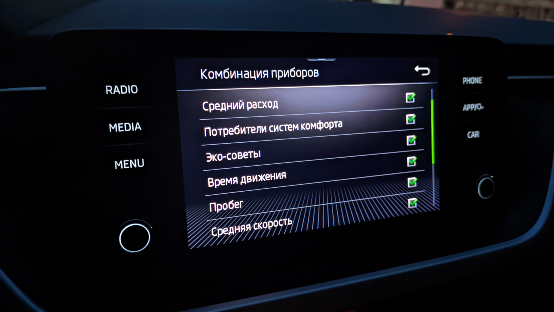

А какой то функционал расширяется после обновления? Или обновление ради обновления?))

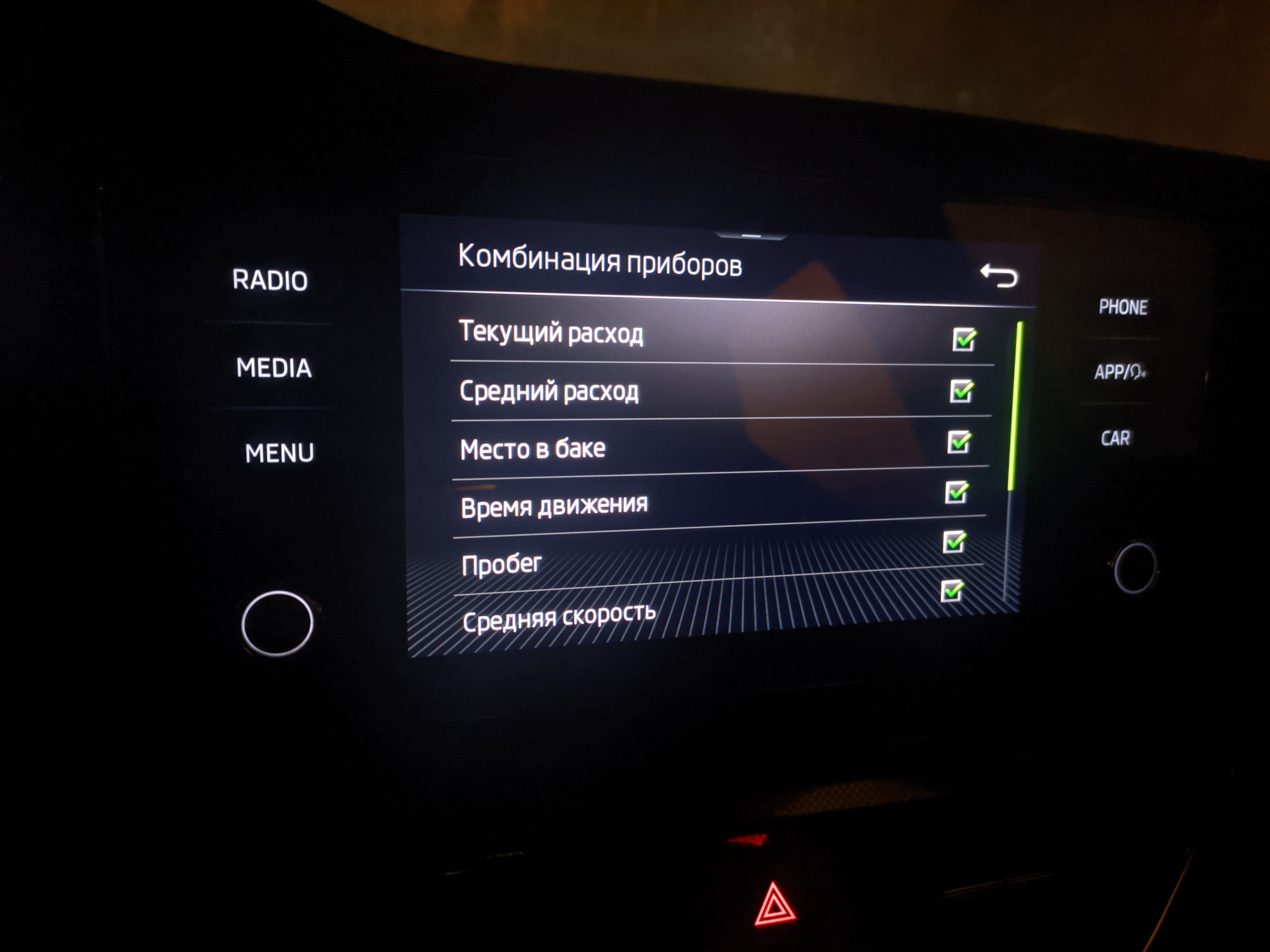

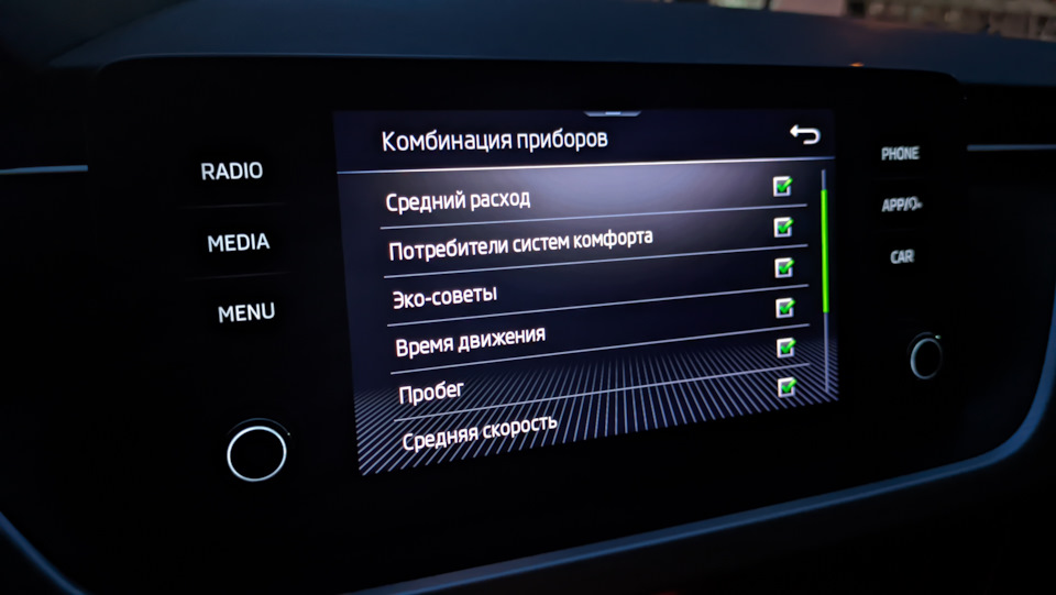

Появляется пункт настройки ГУ "свободное место в баке", который раньше только через карсканер включался, меняются иконки в главном меню. Если установлена камера с кан шиной и траекториями, появятся разные интересные опции просмотра. При выключении авто звук пропадает более плавно. Но часть этих опций появилось не в 1798, а раньше.

Что-то не нашел у себя количества топлива в баке
вот тута
Ну так его сначала кар сканером включили
Мне кажется на старой прошивке он не появлялся в общем меню.
Карсканером включил — на приборке появилась цифра, карсканером выключил — пропала с приборки.
Хотя это давно было, мог забыть.
