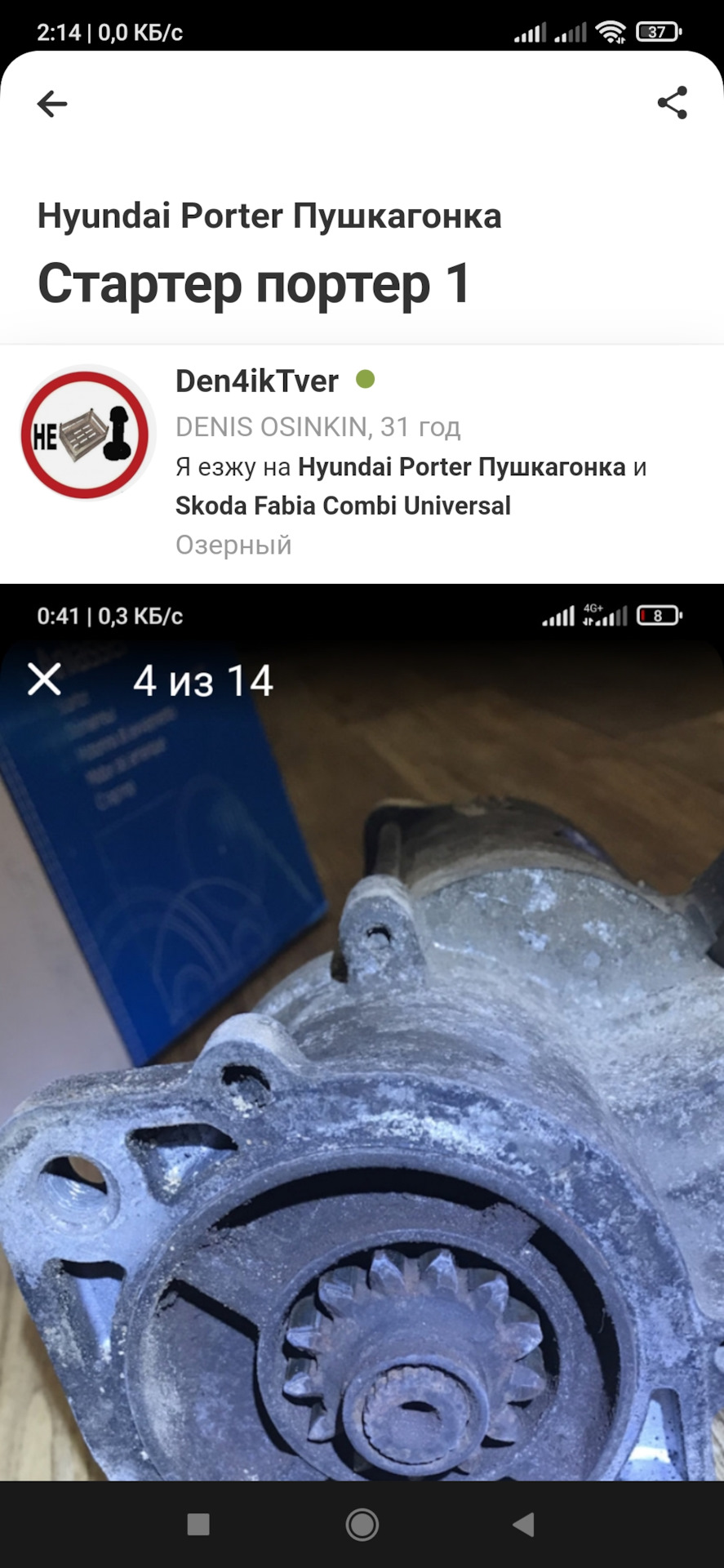

На самом деле проблема давняя, и переодически всплывала в холодное время, года.Вот и с наступлением влаги и морозов она опять появилась, и проявилась в таком формате :✔️Перестал корректно работать стартер, допустим крутишь ключ и щелчок, ещё и вой какой-то. Это определённо, что-то новое.
При том, что аккумулятор новый, заряженный и вынесен в будку(клеммы в сухости) .
Начала решения, диагностика.
Для начала решил применить старый дедовский способ-постучать по стартеру молотком с длинной трубой(помогала мне откручивать шкив кстати).Данный способ помог, но не надолго хватило на 5 запусков и снова стартер "замолчал ".После некоторого " мозгового штурма " в чате портеров пришла мысль посмотреть как же поживают клеммы у втягивающего реле . Ситуация с клемами была очень плохая, что одна, что другая клемма были зелёными и сильно окисленными. Да и расположены они в не самом удачном месте, куда сложно залезть. Да и грешным делом стартер хотел снять, но когда-нибудь потом. Будущее покажет.Он там на двух болтах кстати. И говорят он вечный! Всём кто давал советы спасибо!
Вывод один снимать и зачищать!

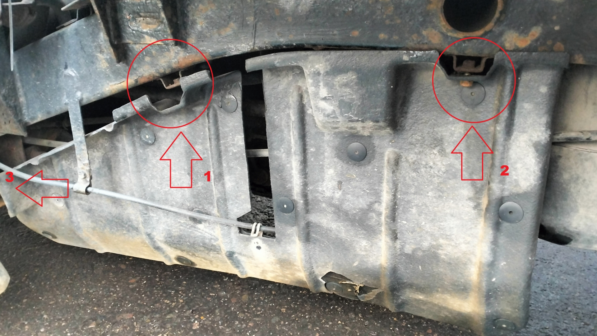

✅Снять боковую защиту слева
✅Снять водительское сиденье( ключ на 13)
✅Снять щит под водительским сиденьем (ключ 12)

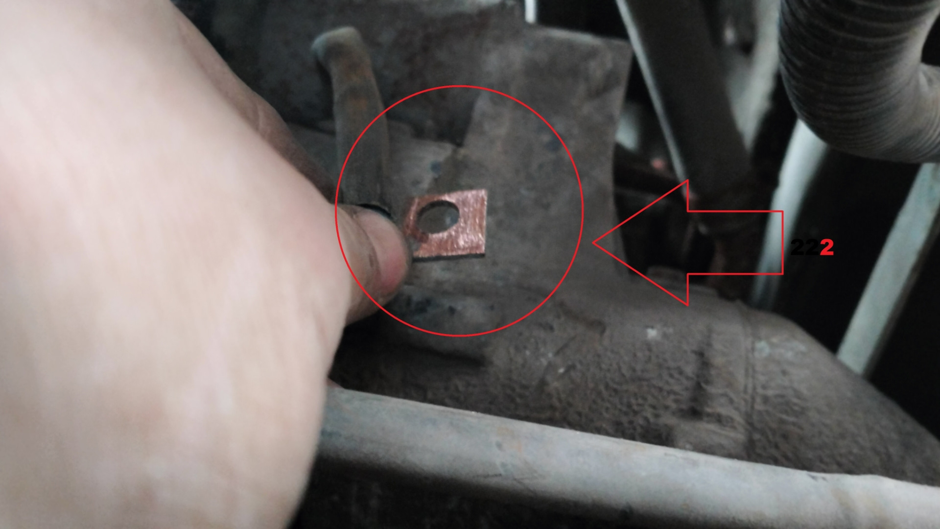

Для, наглядности как выглядит втягивающее реле на Hyndai Porter H100 контакт 1 и контакт 2(назовем их так для простоты) ⬇️
Находится, всё в очень неудобном месте. лезть для этой операции для снятия лучше сверху, зачищать шкуркой снизу
✅Снять клемму 1(ключ на 12 головка+ мини удлинитель)
✅Снять клемму 2(ключ на 12 головка+ мини удлинитель)
✅Зачистить и собрать в обратном порядке

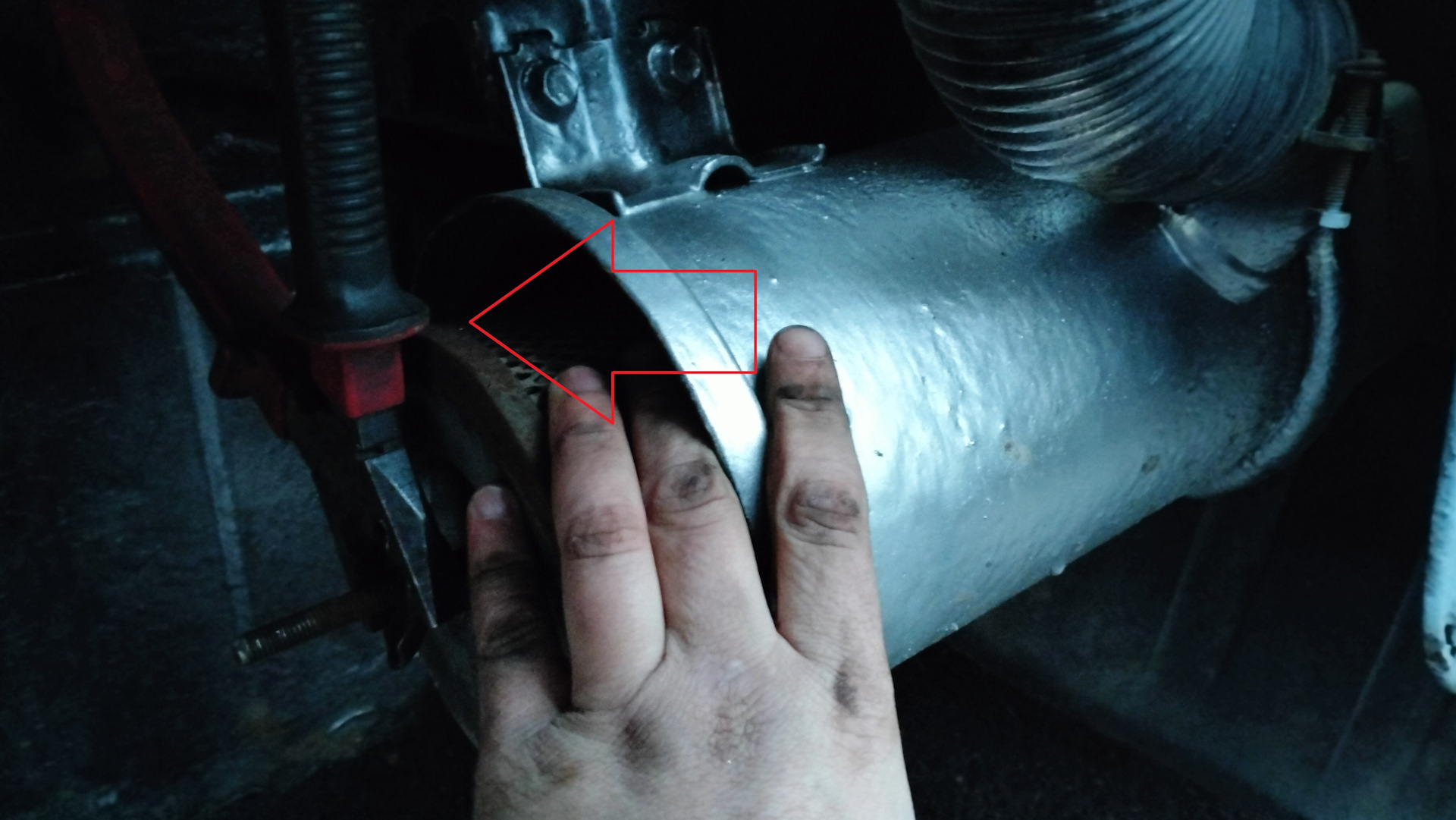

Также заменил воздушный фильтр, который купил ранее. Старый был в очень плачевном состоянии.
Там вообще замена простая
✅Откручиваем "барашек" и раскачиваем, вынимаем овальную крышку
✅Откручиваем "барашек 2 " и вынимаем фильтр.
