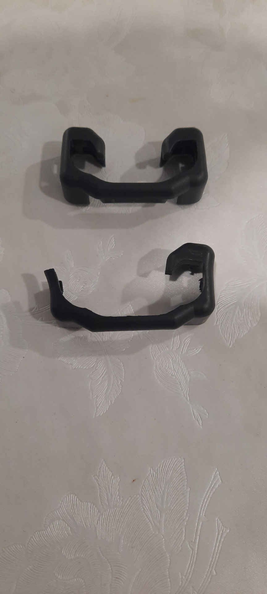

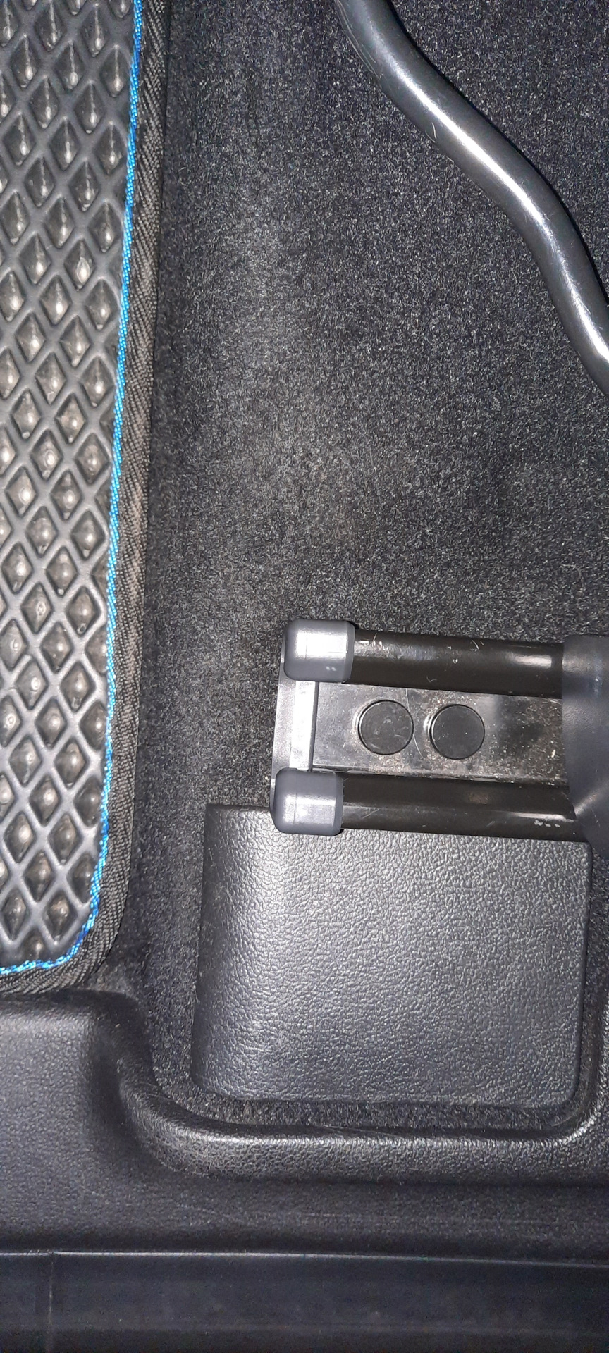

Всем привет! Сегодня коротенько расскажу про заглушки на салазках сидений. После покупки авто при первой же уборки обнаружил, что одна заглушка сломана, а с другой стороны вообще нет. Поездил так месяц и начал искать номерок для покупки. Но каково было моё удивление, что оригинал будет стоить по 4000 рублей за штуку под заказ.
Отпустил этот вопрос и недавно прибераясь в служебном авто ( шкода рапид, будь он не ладен), обнаружил точное сходство с реношными. Пять минут поиска в интернете и артикул найден, ещё пару минут и заказан.

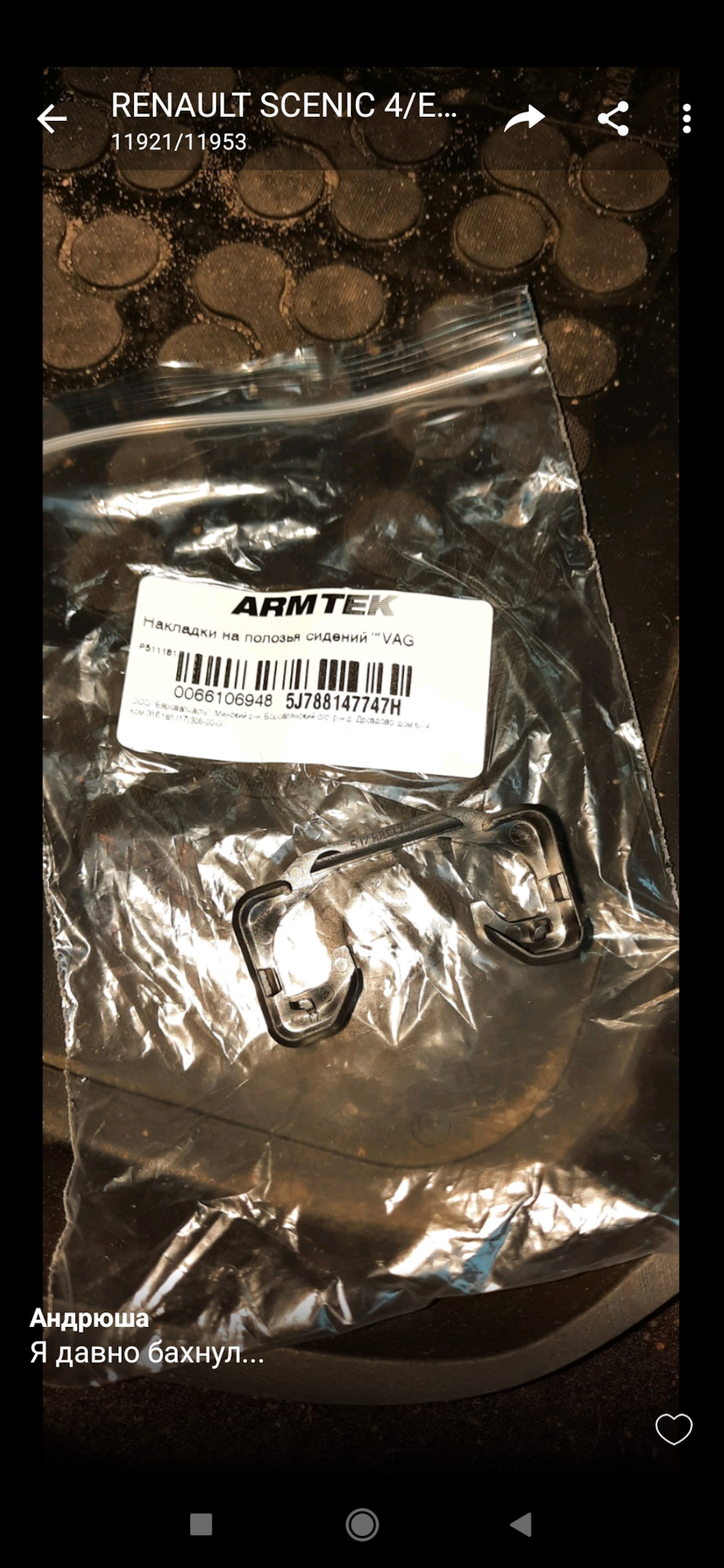

Вот такие пришли, артикул есть на фото если кому нужен.

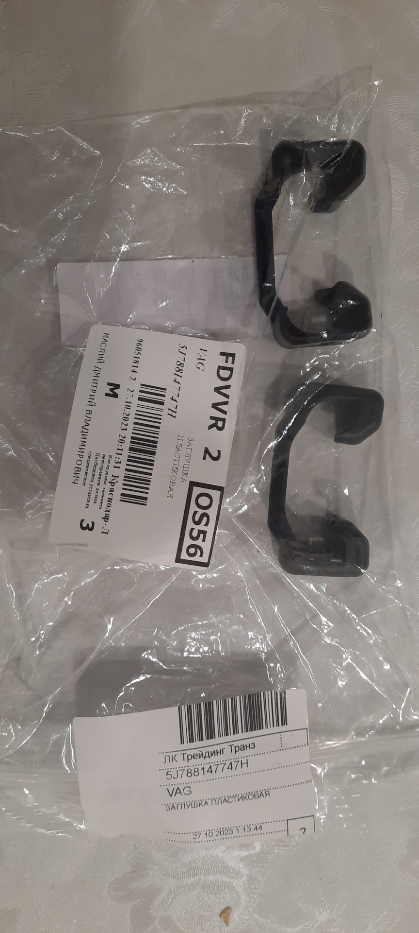

Распаковал и сравнил, идеально совпадают.

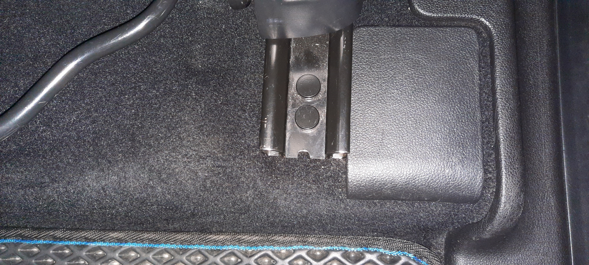

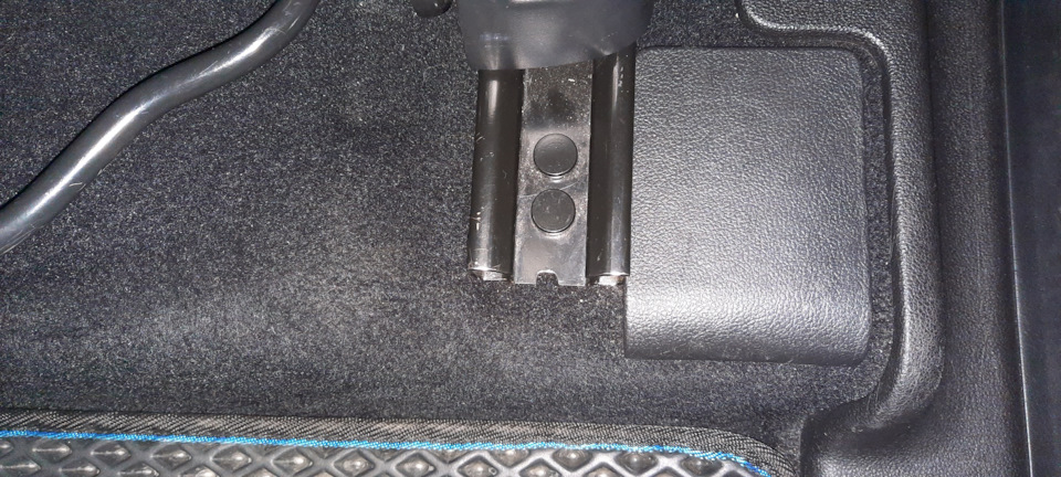

Не дожидаясь когда на улице будет светло, пошёл и поставил.
Сразу

Артикул 1 штука, 100 рублей.
В артикуле сколько штук и цена?
