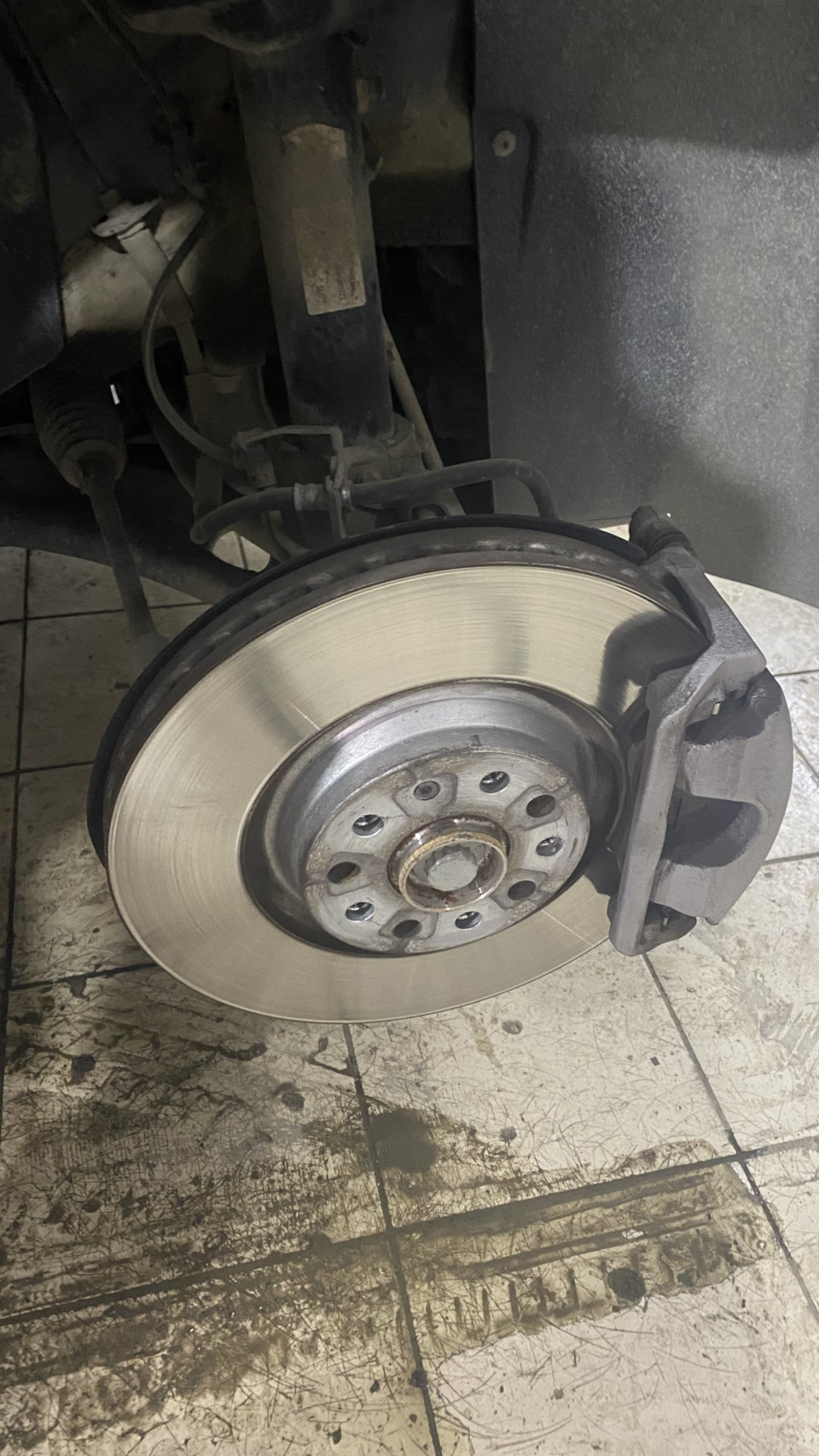

Банальной переобувши у меня не получилось. Да, в общем, это всегда какой то стресс для меня. Может я вредный душнила, а может и правда все гайкокруты руконогие.
Короче решил к дилеру за тридевять земель не ехать, ради шиномонтажа за кучу денег. Записался на ближайшее «приличное» СТО. Загоняют ребята авто сами, намекая на солидность организации. Говорю только аккуратно, типа буду смотреть. И говорю, а че без накидки на руль, руки грязные и т.п? На руках кольца? Ответ нормальный: я аккуратно. Ну окей, назад дороги нет. По итогу, с загоном все ок, но ключ от авто я обнаружил на самой бл…ть глянцевой поверхности возле рычага коробки… для меня это верх невежества… так относится к чужому имуществу. Рядом же резиновая площадка под подлокотником?! В общем, свою реакцию я монтажникам выложил за эти действия. Советы по организации сервиса раздал))

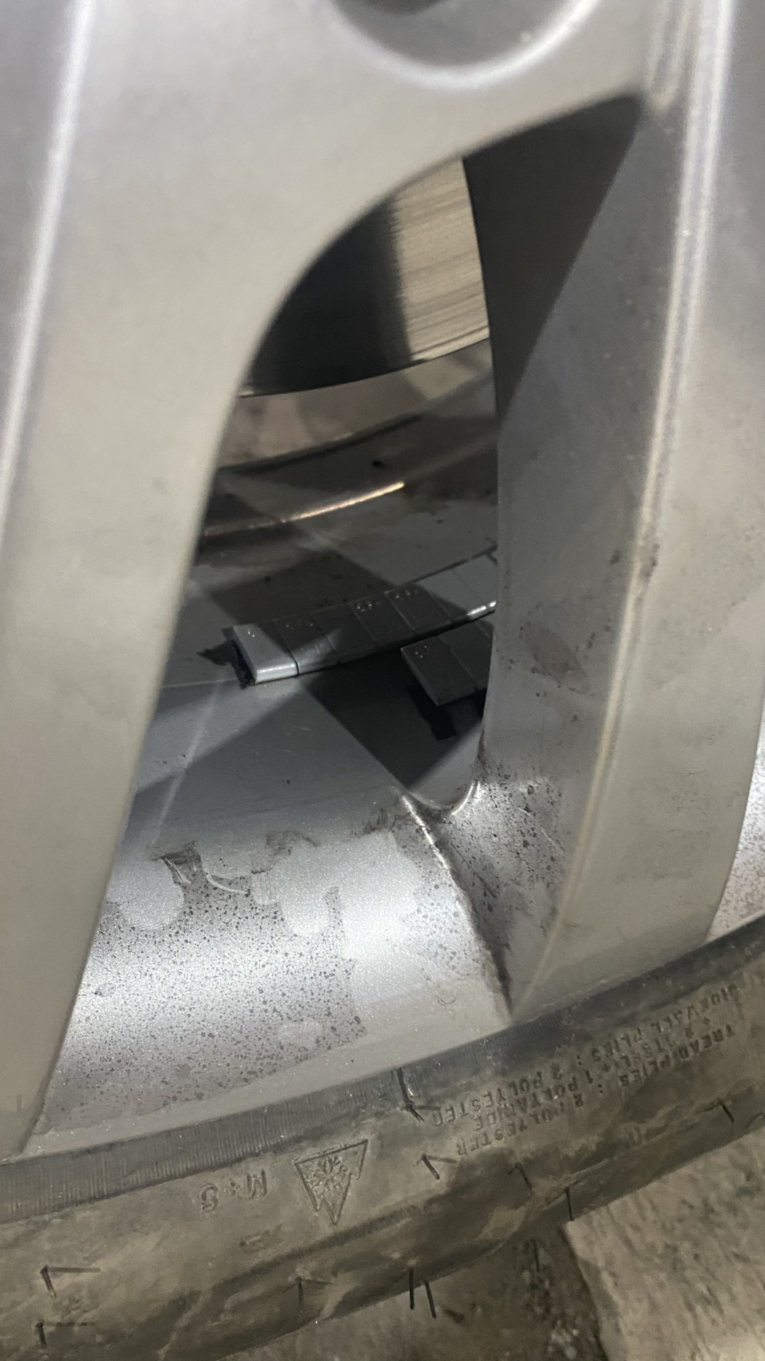

Сам монтаж тоже удивил. Ни одно колесо не отбалансировалось в ноль. Первое колесо вообще час балансировали. Мелочь выскакивала то туда то сюда. В итоге два раза сдергивали эту герлянду из грузил и начинали сначала. Вышли максимум в 10на10 или 5на10. И так все колеса. В итоге мастер сказал, что это скорей из-за слишком точного аппарата, который в отличии от других не округляет минимальную ни на что не влияющие погрешность.
Я в эти байки не верю и думаю покататься и еще раз заехать отбалансироваться на другое СТО. Раньше на других тачках всегда добивались 0 значений.
Но если честно, на кодиака и лето и зиму я ставил по разу у дилера и не видел как там было, может оно так и было отбаласировано. Короче пока загадка. Едет машина нормально. На 120кмч не бьет и ни куда не ведет.
Может кто знает причину? Может там резину как то бортовать по особенному у ВАГа надо? И на сколько критично 5-15 грамм на колесе дисбаланс? При весе колеса в 20кг то.
С горя зачернил резину силиконом и побрел уставший домой.
Одна радость, что с тормозной системой за 15ткм пока все ок! Осмотрено👍.
Резина 18 Мишлен x-ice.
Диски родные Эльбрусы, ровные, как я считаю. Ни куда не влетал и тп.
Рад любым советам и мнениям!
Если кто из Новосиба, подскажите где кроме дилера хорошо делаеют?
Всем ни гвоздя ни кривого монтажа✋

На 4 фото видно косяк, грузы в два ряда наклеены, такого быть не должно. Это факт! Старый скотч от грузов не удален тоже видно. Может и стырые грузы вообще не торогали)))) шиномонтаж или мастер явно отстой, попробуй в нормальный шиномонтаж съездить отбалансировать.
Уже переделали. Эту герлянду сняли сразу. Руки ножницы у мастера)) сейчас катаюсь пытаюсь выровнять))

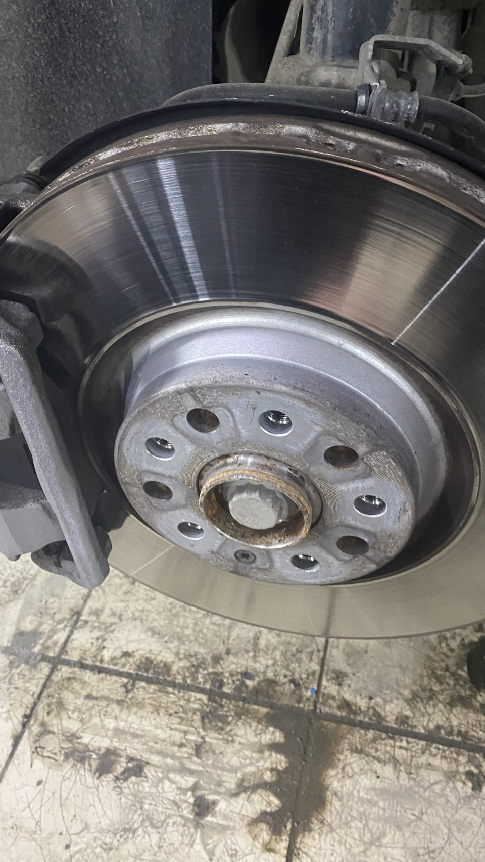

Станок надо хотя бы иногда калибровать. И тогда все балансироваться будет.

Момент затяжки болтов не забудь проверить еще, 140 Нм 👌 и равномерность закручивания болтов.
