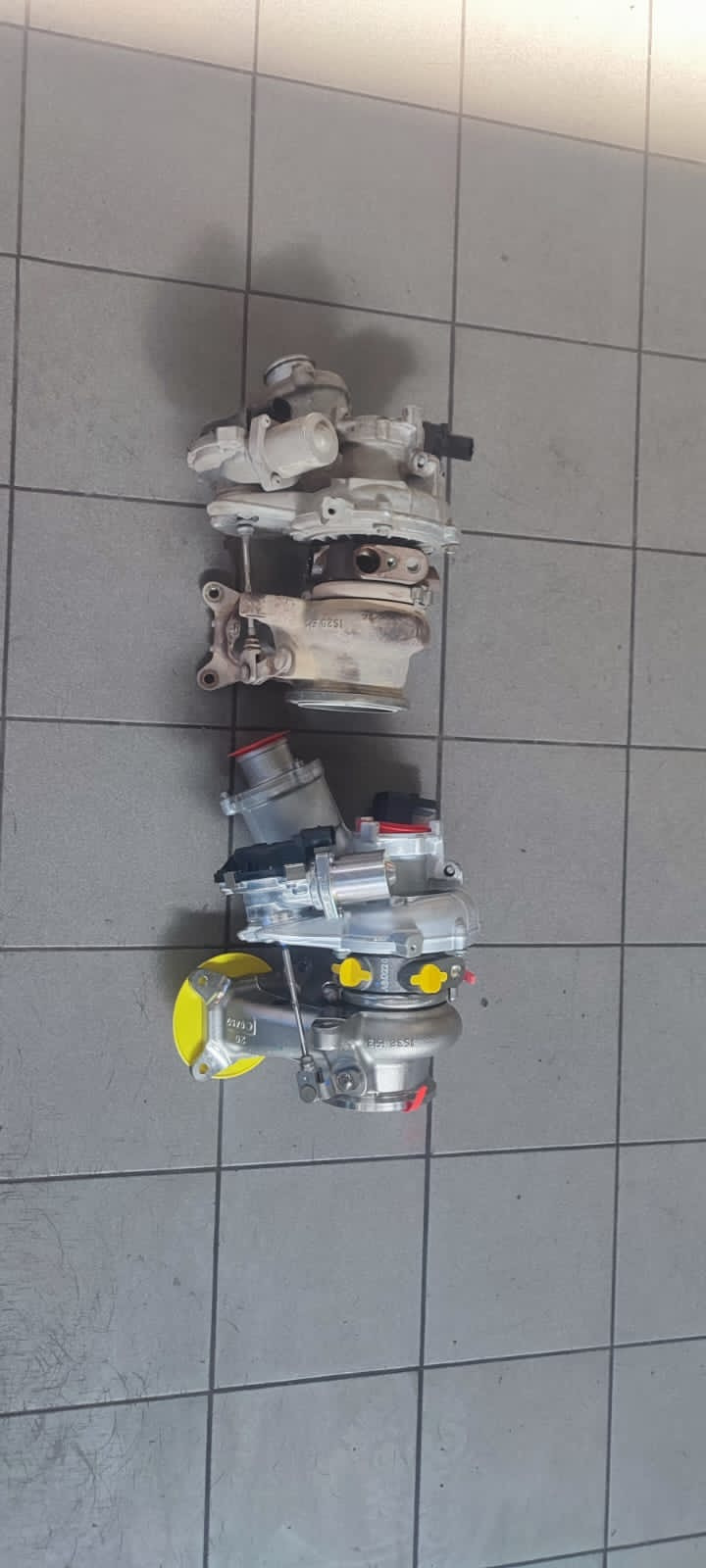

Как вы знаете из первой записи в моем БЖ еще до покупки я начинал сборку компонентов для полноценного Stage 3 на турбине ET450.
Я даже оплатил и получил данную турбину ;)
Но спустя несколько дней — вернул и принял решение ничего не делать в Etuners, а доверить свой двигатель компании Revo. Софт КПП планировался TVS, но ближайший дилер к нам Красноярск, почти месяц катался на сток софте КПП, от знакомых узнал об Алексее ToHuK, решил попробовать залить его софт. Остался очень доволен работой с Алексеем, все рассказал, показал, работает так как нужно, смело могу рекомендовать.

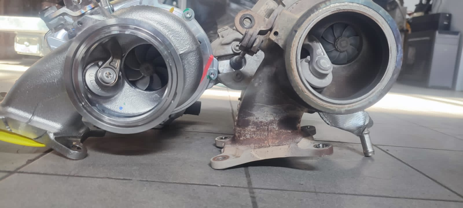

1. Турбина ET450 IHI IS38 (новая, оригинал)

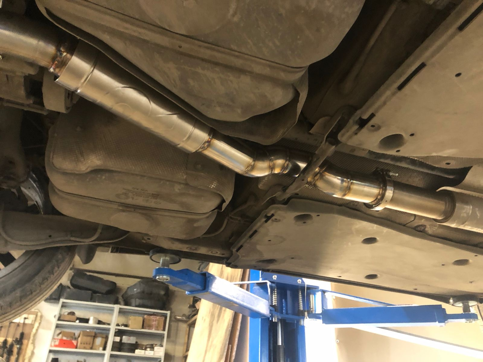

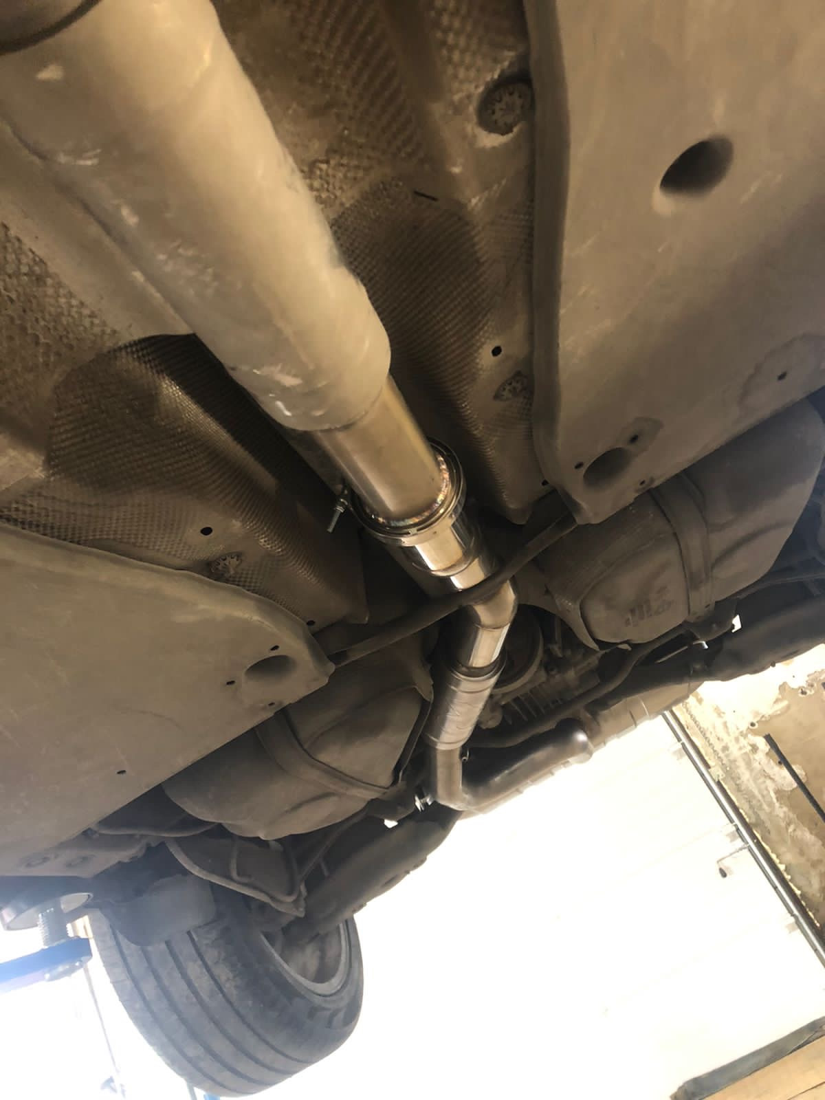

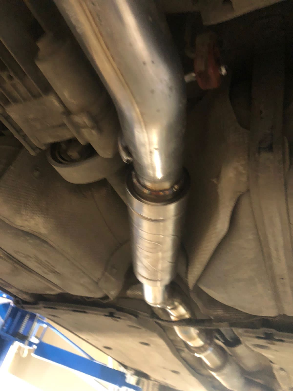

5. Даунпайп с резонатором от Mike’s Garage

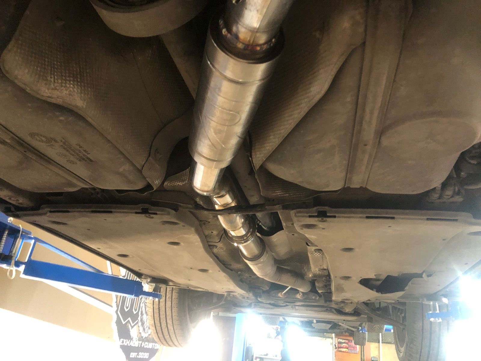

6. Глушитель с заслонками R, VAG 5NA253609BE, вся выхлопная система на 76 трубе с двумя резонаторами.

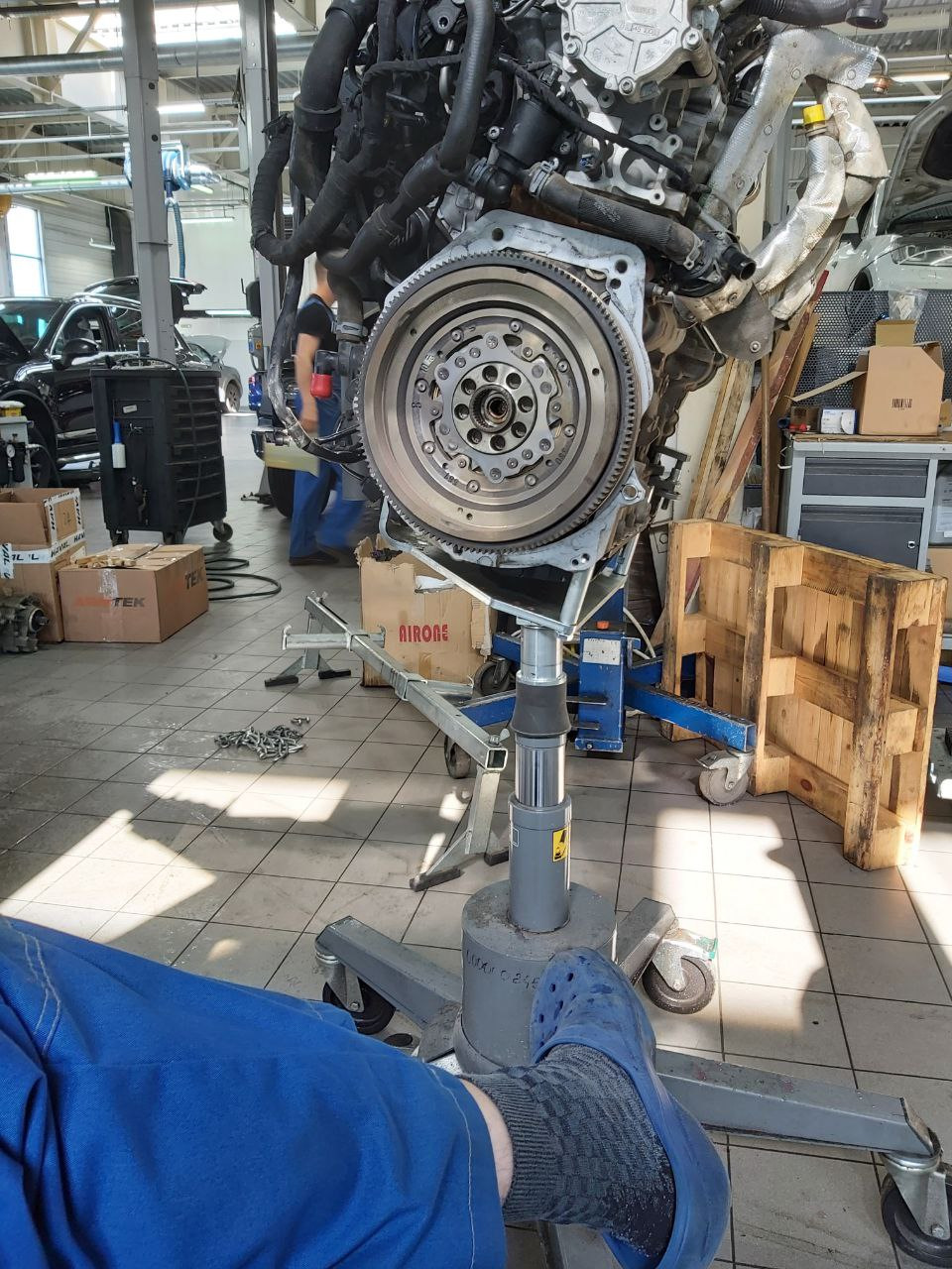

10. Маховик RS3 Sachs 2295002019

Mike’s Garage всю трассу без машины в Москве у себя сделали ?
Нет, их даунпайп и два резонатора

Так банка R вроде на 70 трубе и от второго резонатора уже не 76 труба? Получается трасса 76-70?
Получается так

Турбина Etuners (TBO) с алиэкспресс за 124 тысячи.

На 76 трубе гула нет ни каких оборотах?
На закрытых заслонках нет, с открытыми есть. Диапазоны пока не определил, шипы обкатываю 😁
Вот и я не могу победить это немецкое орало ) Гельмгольц убрал гул на высоких оборотах. на малых остался.
Мне главное на закрытых все ок, на открытых я готов к страданиям ))

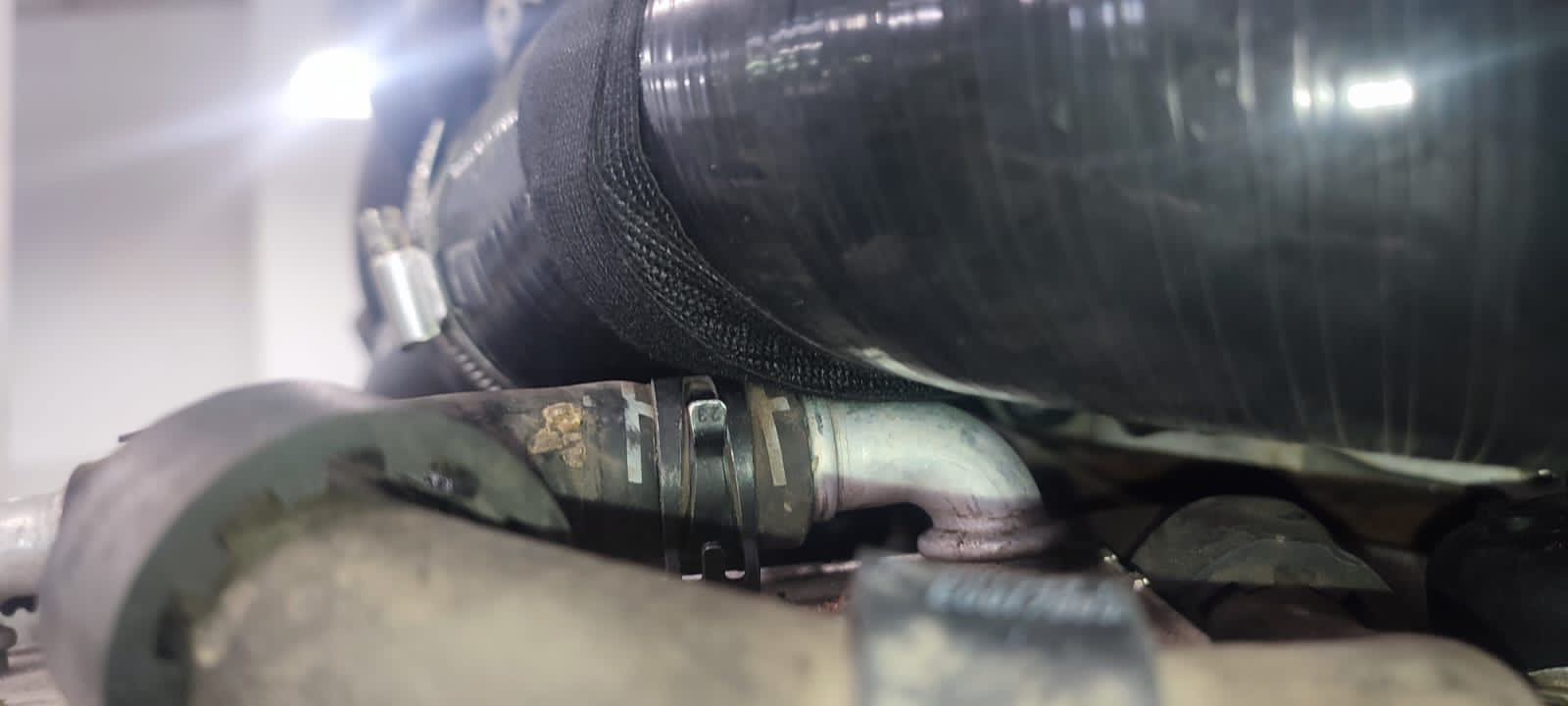

У меня стоят пайпы блэкрок и ничего не задевает и не гремит. Видимо как то криво поставили их у вас.
Хм, странно, попрошу проверить
