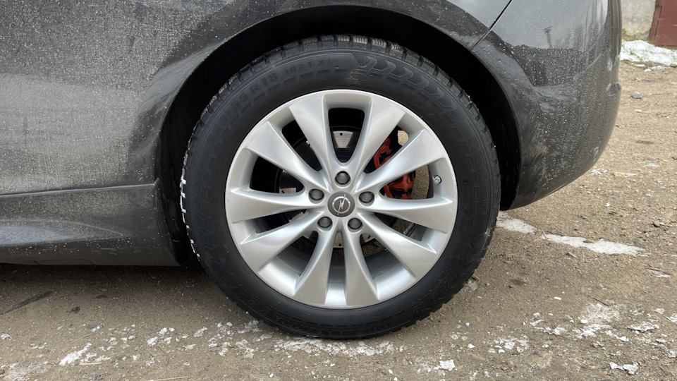

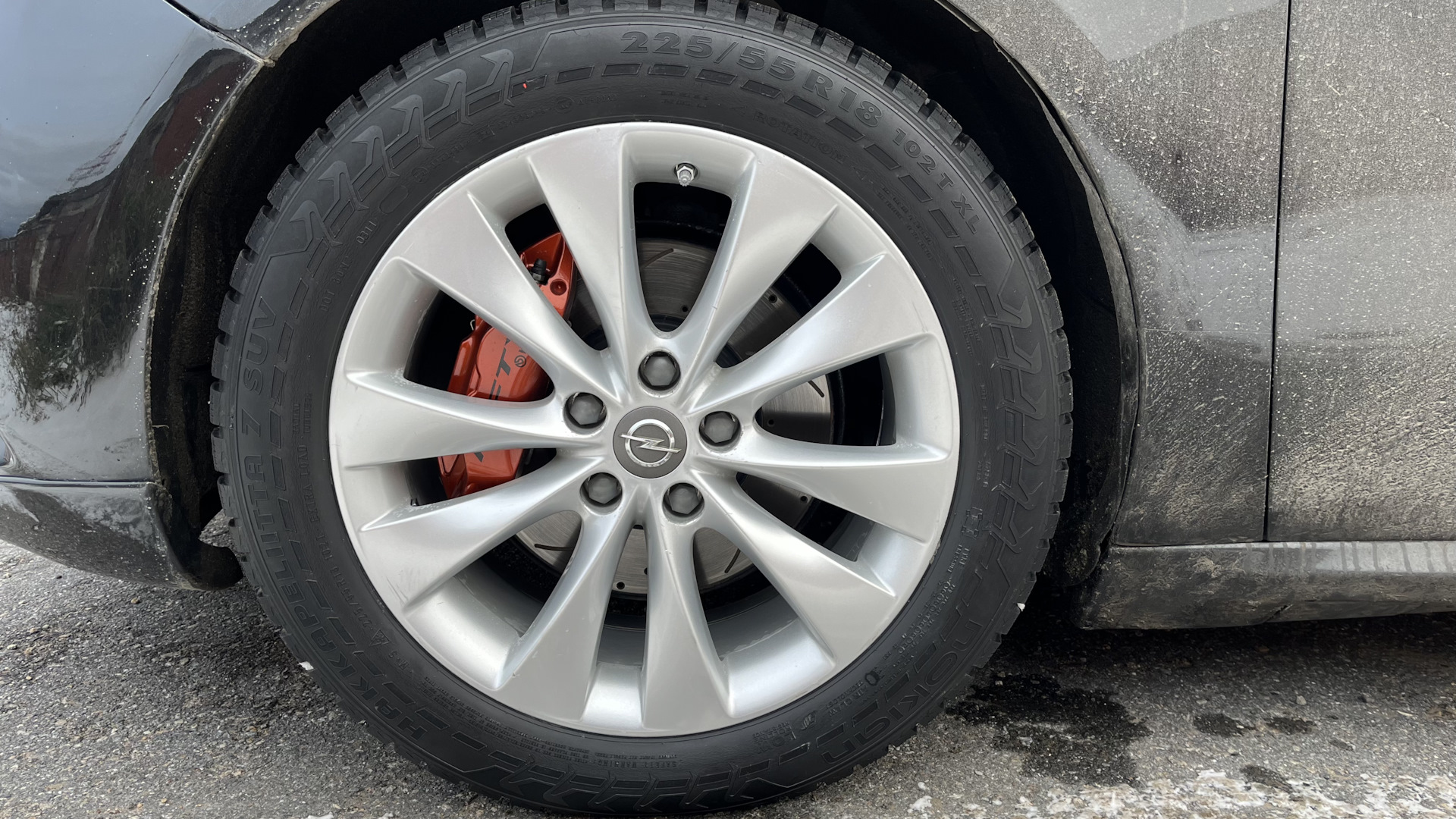

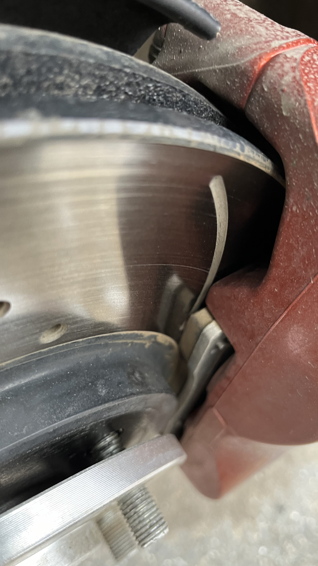

И так начались морозы и пора бы уже переобуть машину, благо домкрат у меня подкатной и поднимаю я сразу сторону.
Скидываем колеса и заодно смотрим, как там поживают колодки, которые я ставил в середине лета.Если хочешь почитать про тормоза то Жми сюда
Колодок еще куча, поэтому закидываем диски на место
Тормоза с этими более маленькими дисками смотрятся еще жирнее.

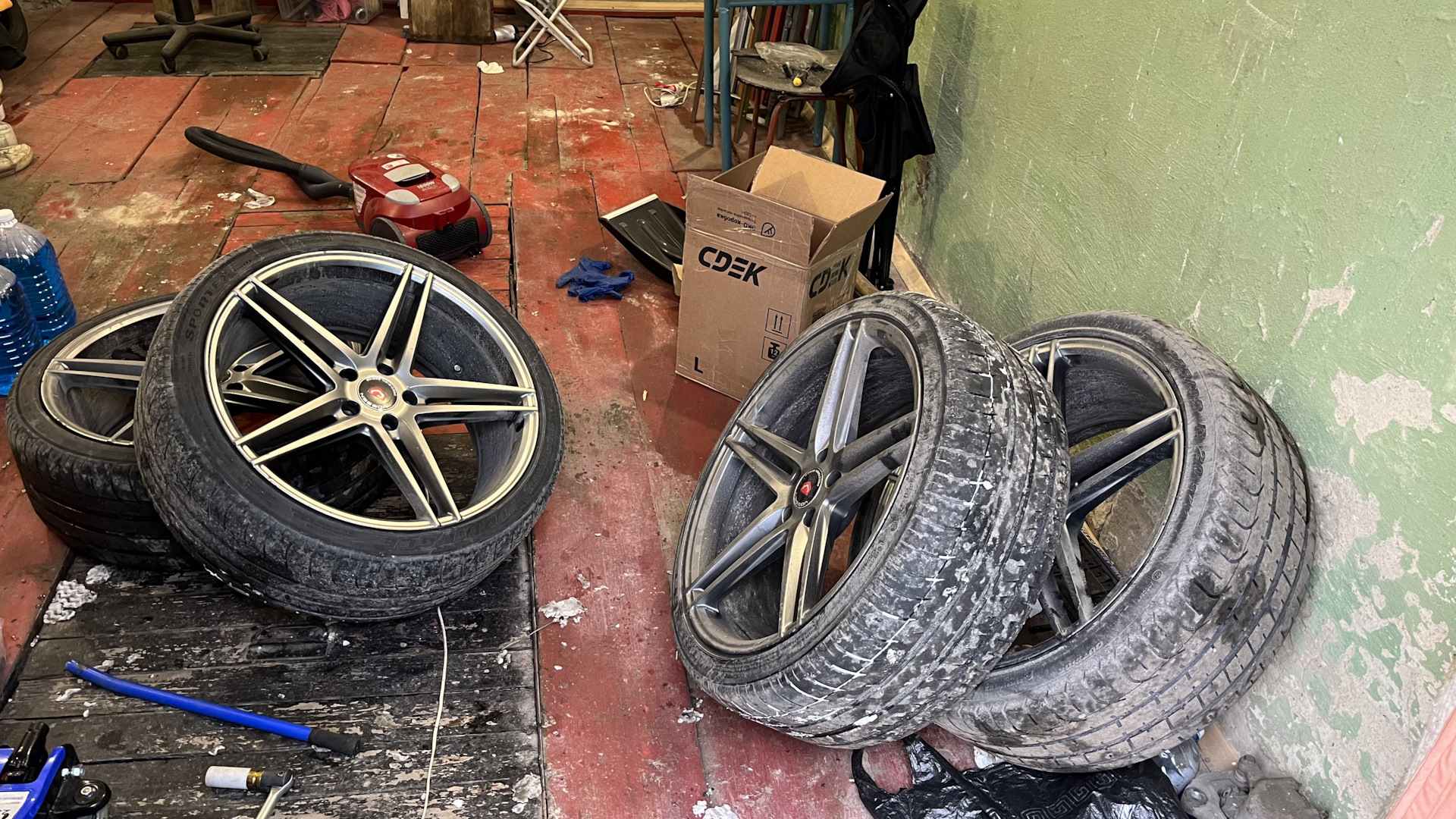

Далее решил поставить на весы лето и зиму
Имеем следующее
Лето R20 255/35 Вес-24 кг
Зима R18 225/55 Вес-27 кг
Считаю, что для 20 дисков это отличный вес и легче уже только ковка.Это означает, что эти диски точно остаются на след лето, только цвет будет уже другой)

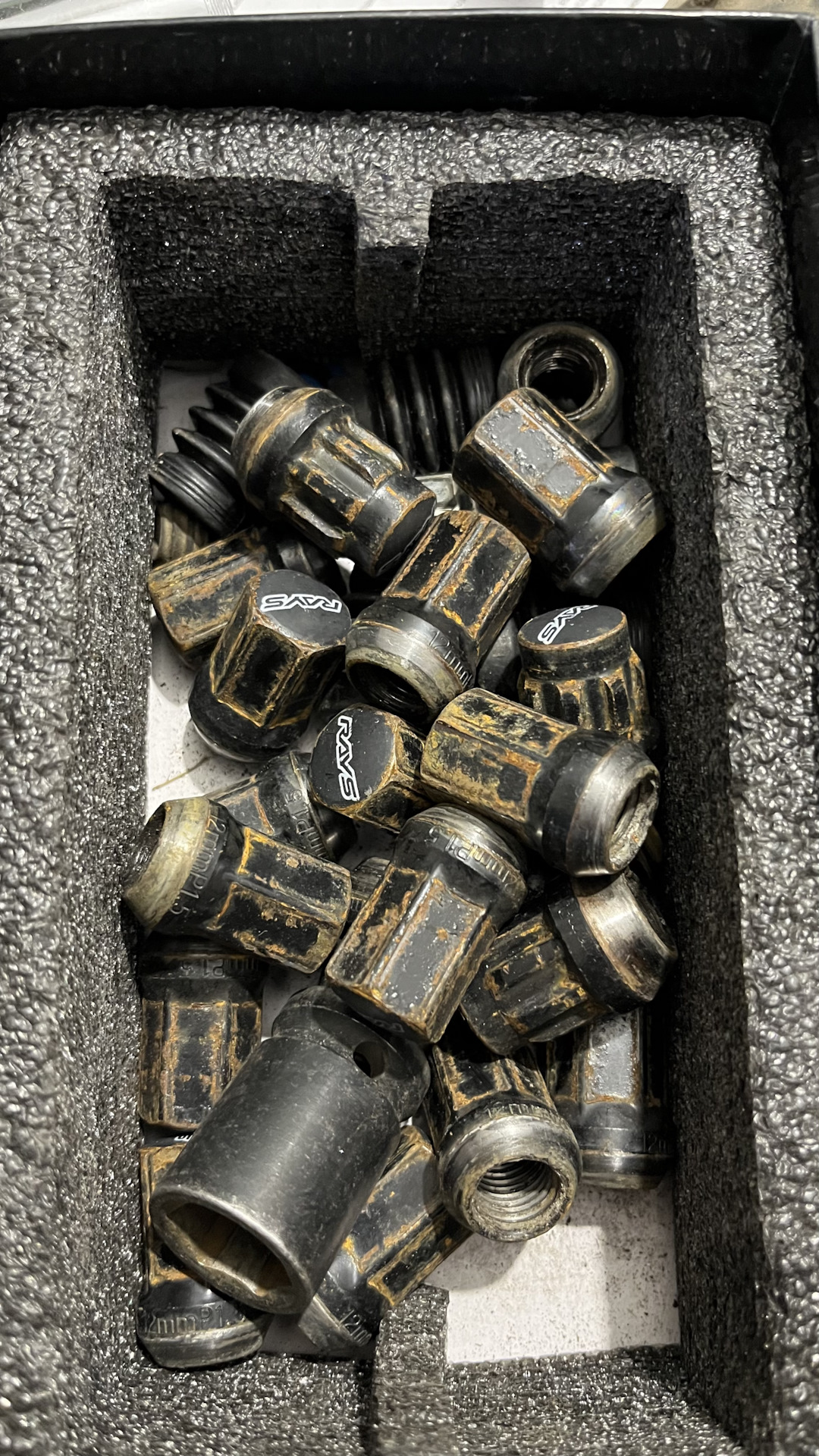

Мои гайки а-ля Rays очень сильно устали, а по сути больше и купить нечего, либо колхозные хром, либо оригинал японский за миллион денег.Будем думать на след лето как быть и что делать

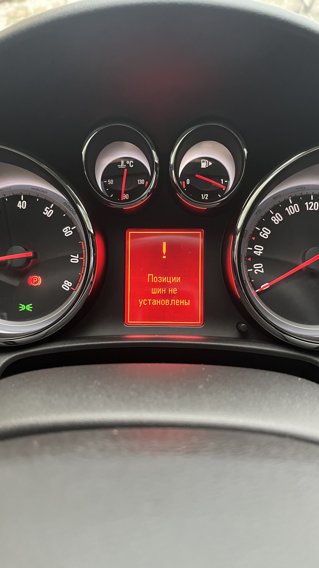

Далее я конечно же начал кататься, дабы датчики показали давления на приборке, но чудо не происходило.Мозговой штурм почему так не привел ни к чему.
При запуске появлялись такие сообщения
Обнаружены зимние шины
Позиции Шин не установлены
Далее начали уже более детально разбираться, смотреть есть ли у меня проводка в салон для tpms, стоит ли предохранитель

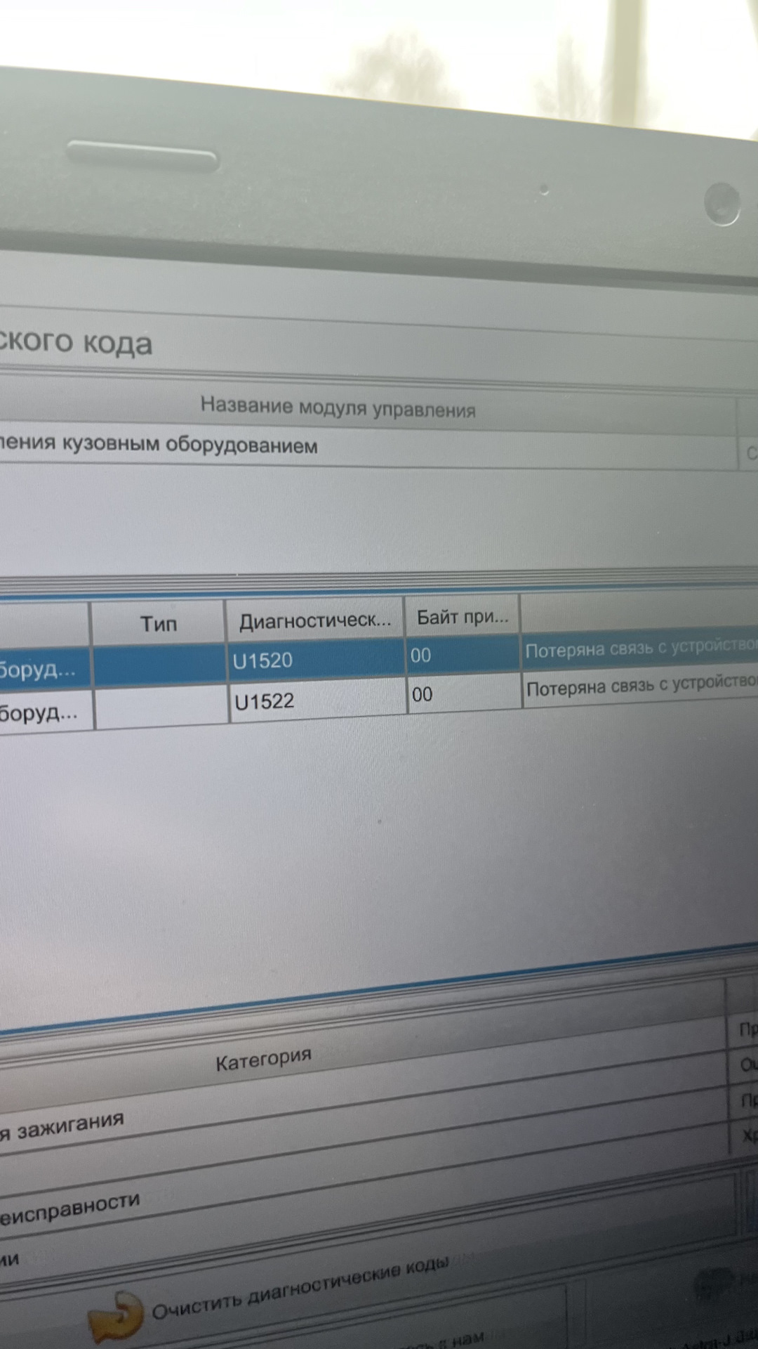

Было принято решение еще раз все смотреть gds’кой и проверять, выходит ли блок на связь.Значит едем опять к Сергею и проверяем все подряд
Подключаем сканер и что мы видим?
Две ошибки
U1520-ошибка по автономной сирене
U1522-ошибка по блоку TPMS
Получается, что бцм просто не видит блок.И первая мысль, а защелкнул ли я разъем блока тмпс под бампером?

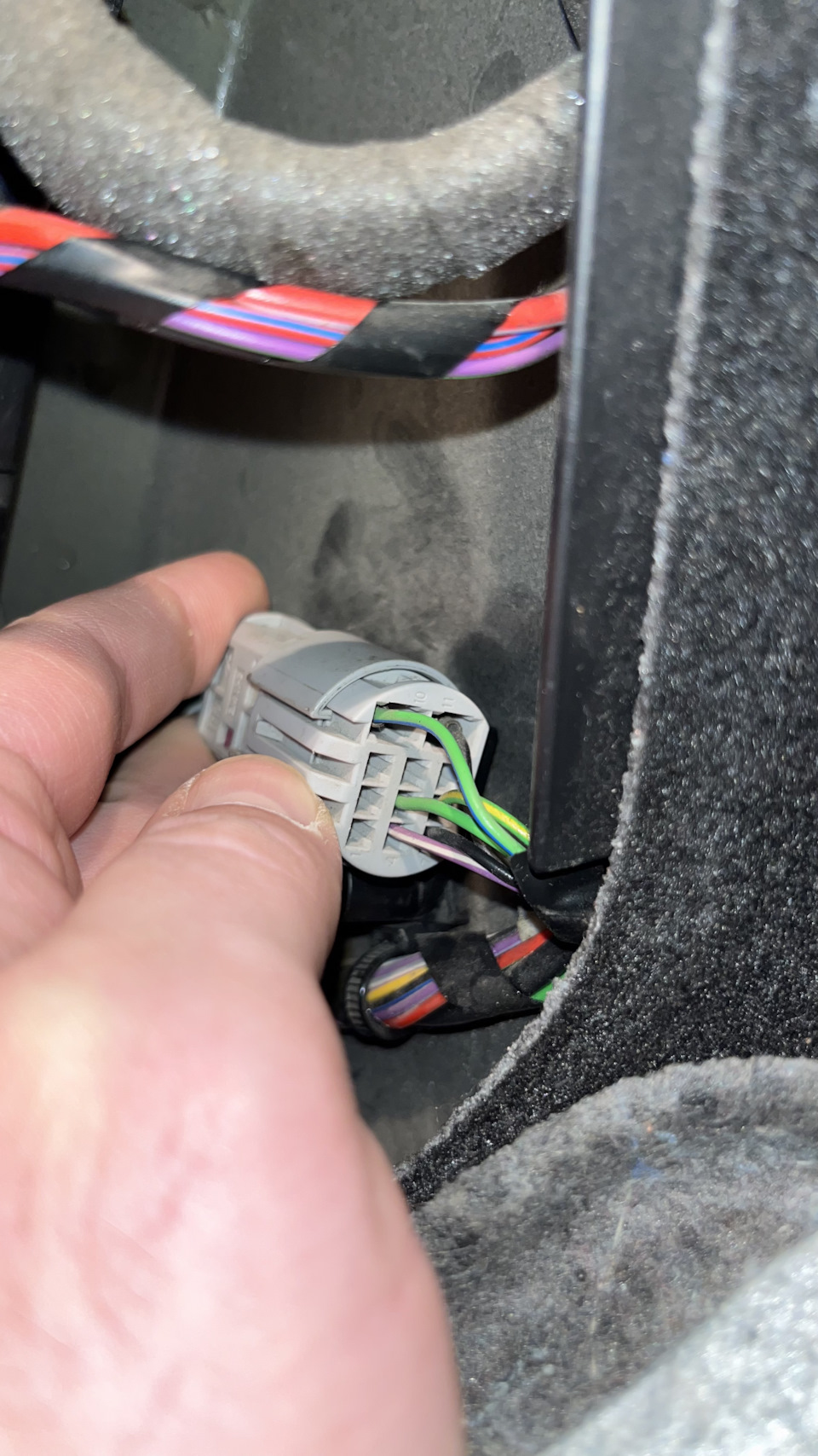

Снимаем бампер, все нормально, проверяем проводку от разъема в багажнике до блока-все целое.Смотрим + появляется, масса звонит.Осталось проверить провод управления от бцм до блока тмпс.Ищем схему и сам выход с блока, а именно нам нужен X6 колодка и 9 пин.

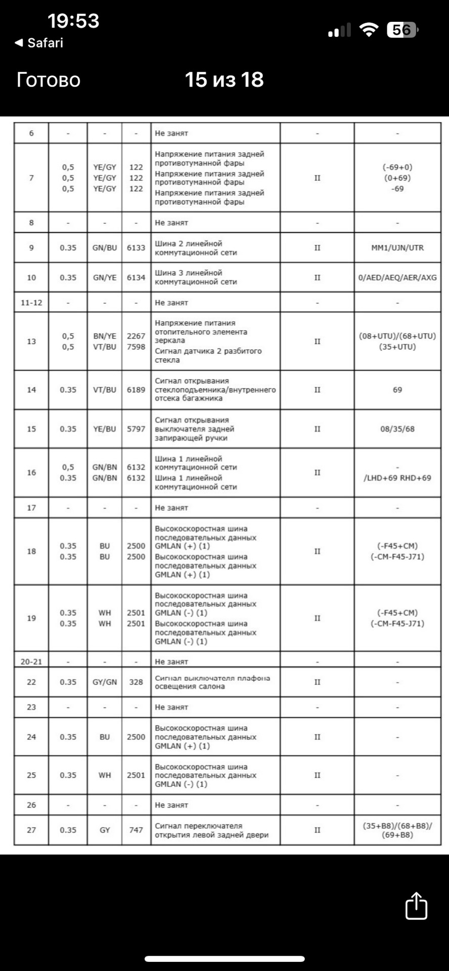

Обращаемся к мануалу и видим
А видим мы то, что на этом пине есть 3 потребителя, а именно UJN(это наш тпмс), UTR(это автономная сирена) и MM1(я так и не нашел, что это за опция, если кто знает скажите)
Берем и звоним провод до багажника и…барабанная дробь
Тишина, что и следовало ожидать.

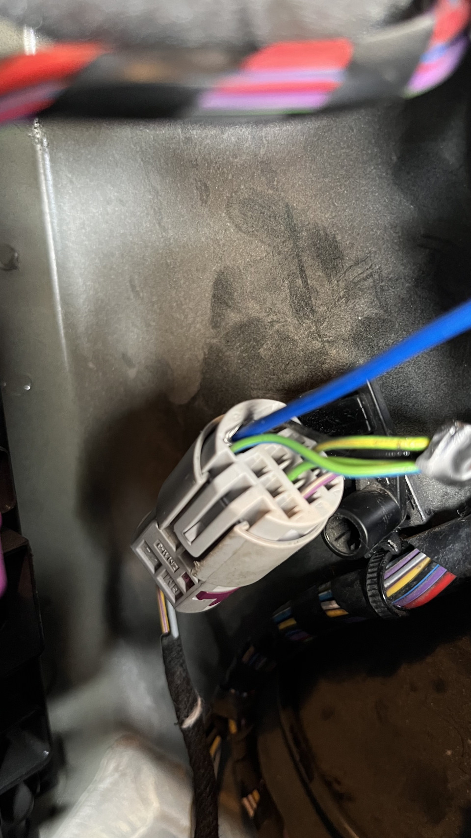

Есть обрыв и его надо искать, но как временное решение-это кинуть времянку по салону и посмотреть, что нам скажет блок.Берем кусок провода и соединяем наш 9 пин и пин в багажнике
И смотрим, а ошибка пропала и осталась только по сирене, ну значит точно обрыв
Далее катаемся какое то время с временным проводом и ждем…
И вот они заветные цифры
Это очень хорошо, значит все работает и осталось только найти обрыв, либо кинуть дубляж на заднюю колодку, но об этом уже в следующий записи

Хм… какая интрига то… Как красочно можно представить проблему которая в принципе поиском ищется легко …
В доке указано имя шины LIN же
И три потребителя
Два ты знаешь и они не выходят на связь
Третий судя по отсутствию ошибки на связь выходит — уж лучше бы тоже не выходил…
Кто же этот загадочный MM1?
Так это же подсветка селектора акпп…
Соответственно полно постов про то что она не работает
Скрутка находится в пороге водительском и туда вода попадает
Провод зелёный с синим там выходит из х200
Пин посмотри по схеме
Короче проблема ясна — держи порог сухим…
