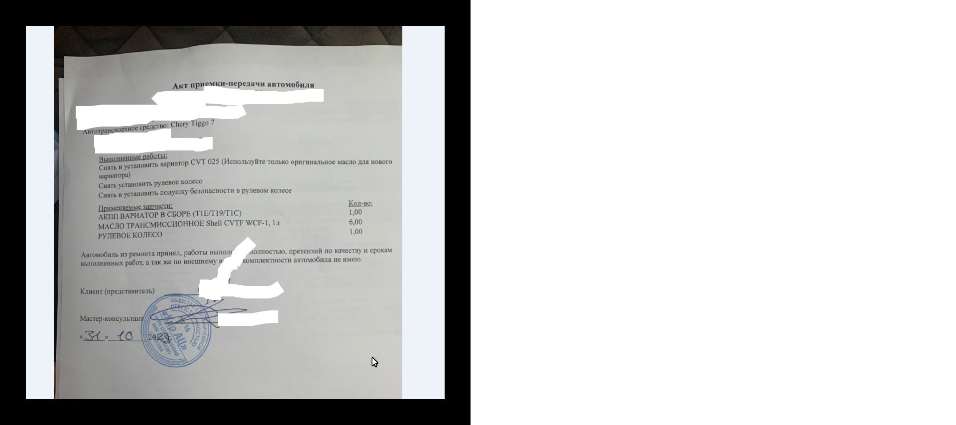

Всем, привет! Вообщем такая история, началось все на пробеге 9-10 тыс.Значит поменял я резину с зимы на лето и поехал в гараж- скорость 10-15 км и слышу шуршание слева, ну думаю что-то попало в колесо-разгонюсь само сабой отвалится-скинул видео в чат телеграм( люди там конечно отзывчивые но у всех одни ответы, снимай колесо попал камень между диском и защитой…)) но звук явно не похож на камень.а такой инородный и очень напряжный.на скорости его не слышно но при накате очень отчетливо отдает в уши((. записался к ближайшему дилеру Автодин потому как был не далеко от работы. Приезжаю рассказываю проблему-говорит пойдем кататься, даже не внес в базу меня не взял права и стс.ну думаю ок потом значит запишет. Трогаюсь, звук слышите говорю-он да! слышу.это не проблема успокойтесь и вы не первый кто обращается с таким вопросом-отвечаю с проблемой такой? он нет с таким вопросом.С его уст--это нормальный звук вариатора, машины выпущенные после июля 22 года у них прошивки такие. это норма коробки и сцепления .а до 22 года прошивки соответсвенно другие были и там такое не наблюдалось…Короче ездите не парьтесь…Говорю давайте на вашем тест драйвовом прокатимся послушаем… задумался-ушел(пропал) минут на 30.приходит нет сейчас на территории уехала.и начал мне объяснять механизм работы вариатора и почему оттуда такой звук… Я ему отвечаю при покупке авто данной проблемы не наблюдалось.он говорит притираются детали.Ладно ушел… Приближается Первое Т.О.-поехал туда где брал авто-на дмитровке.Заявляю мастеру свои проблемы и пожелания-говорит разберемся… Погода была лютейшая штормовая, ливень долбил такой что просто пцц.В итоге Т.О. сделали-мастер рассказывает что ничего не услышали т.к погода такая и в ремзоне у них очень шумно от компрессоров, гайковертов и тд.Видимо реально вмешалась погода и наверно это было к лучшему(т.к если бы я у них оставил машину на все это время-добираться без машины на такси до дома-работы дороговата) Потом я подзабил немного на все это дело-машина едет не дергается передачи переключает четко, скорость набирает. Потом надо было ехать за 650 км в один конец. Прошел где-то месяц -подъезжаю на работу, стоит коллега и говорит что у тебя за звук такой не хороший.отвечаю это китайцы и это норма для них)))говорю с улыбкой а сам думаю надо ехать и додалбливать дилеров по этой херне… Записался в Химки -приняли оформили, покатались.приемщик говорит да это что-то в коробасе у вас и так быть не должно. Думаю про себя не ужели попался адекватный мастер… Оставляю машину уезжаю. Звонок вечером-искали проблему пока не нашли нужно будет оставить машину до ПН(была пятница).говорю ок. Звоню в пн им-сменщик говорит нужно от вас подтверждение на дефектовку коробки. либо можете машину забрать и подумать))) я так его и не понял о чем шла речь) Приехал забрал машину, они еще поменяли мне блок предохранителей по сервисной программе.Говорю наберу своему мастеру который меня принимал ранее. Звоню в чт говорю.я так и не понял вашего сменщика-он чет какую-то чушь пронес.Вы наверно его не правильно поняли. Значит делаем так. ждем когда освободится подменка и вы приедете сдадите свой авто.говорю нет(сдаю сегодня в обед пригоню) а как освободится подменка звоните мне…В итоге неделю сэкономили. Сдаю машину указываю еще на руль.возле левых кнопок кожа немного начала отваливаться.говорит что скорее всего это не гарантия нужны более существенные потертости.я настойчиво прошу …в любом случае заявляйте от вас не убудет… Проходил неделю пешком, в пн звонят говорят приезжайте подменка освободилась… был очень доволен что не так уж и долго пришлось пешкарусом до работы гонять… За что им отдельное спасибо (Дали 8 про перед привод)…Короче прошло около 37 дней от сдачи авто и до забора его. В итоге что сделали.Вариатор замена. Руль замена. С мастером по территории поездили звука нет, все ок. попрощались выезжаю-руль новый супер ощущение совсем новой тачки) Но как обычно дилер что-то да не доделает… Смотрю назад лежит боковая защита вариатора не прикрутили… еду дальше машина прямо-руль вправо.бл… думаю ну как-так --почему нельзя сделать все сразу и нормально? Звоню ему высказываю недовольство.записались на его рабочий день.приезжаю на работу загоняю на мойку(да они даже не удосужились помыть авто) смотрю под днище а там нет защиты картера(( звоню снова высказываю-злюсь.говорит пойду проверю.перезвон да действительно у нас в ремзоне(механик пока ждал инженера по гарантии, потом забыл прикрутить все на место) приезжайте как договорились все поставим на место… Ну вот возникает вопрос? как так можно? вы выдаете авто не в доделанном состоянии.не понимаю чесн.слово…В итоге Дилеру спасибо за гарантию, (правда очень долго) кому то читал за 15-20 дней все делали (небольшой осадок в виде недоделок остался…). Написал отзыв на Автодин что их спецы совсем не хотят работать и относят к клиентам по…истичеки. Ответили такого быть не может-наш сервис самый лучший-свяжитесь с нами.думаю идите вы на к.й. с таким отношением…

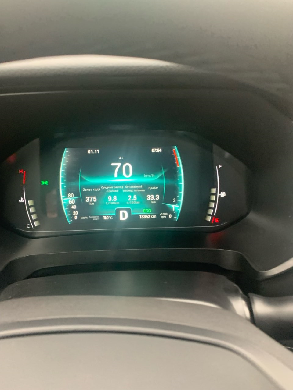

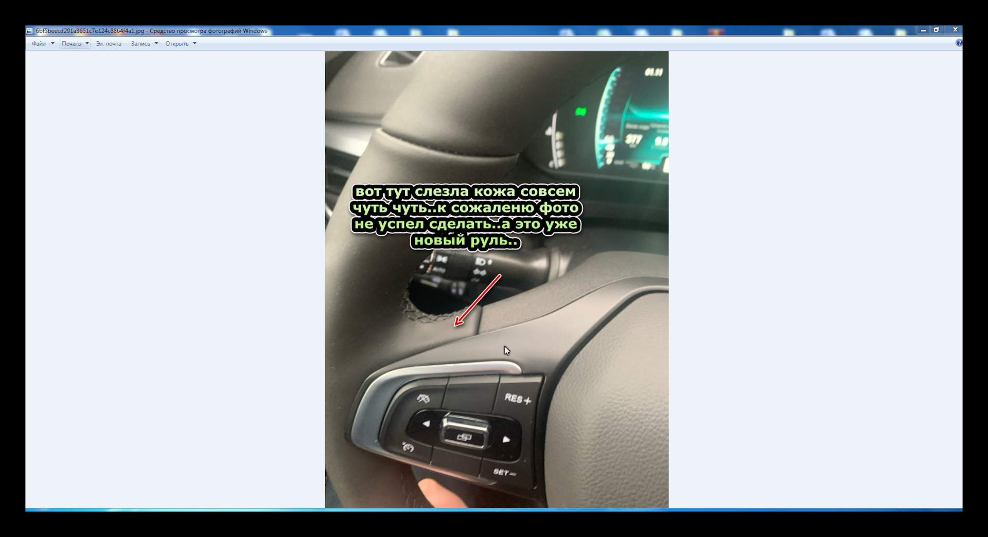

Ппц приборка конечно, всё в кучу так ещё и не на весь экран)))
Пипец попадос машинка
Интересно а как у вас ТО 10 приближается машине пару год и пробег 13.400? Если память не изменяет то оно должно быть ближе к 100к
Опечатка.Исправил)

главное что поменяли) и теперь ездить можно))
оно и до этого особо не мешало.
мне дилер обещал сделать TSB за 1 день, я оставил машину на 4 (уезжал в командировку), в результате забрал через 31 день, но с новой КПП и открученными развальными болтами сзади (проехал так 250км)
