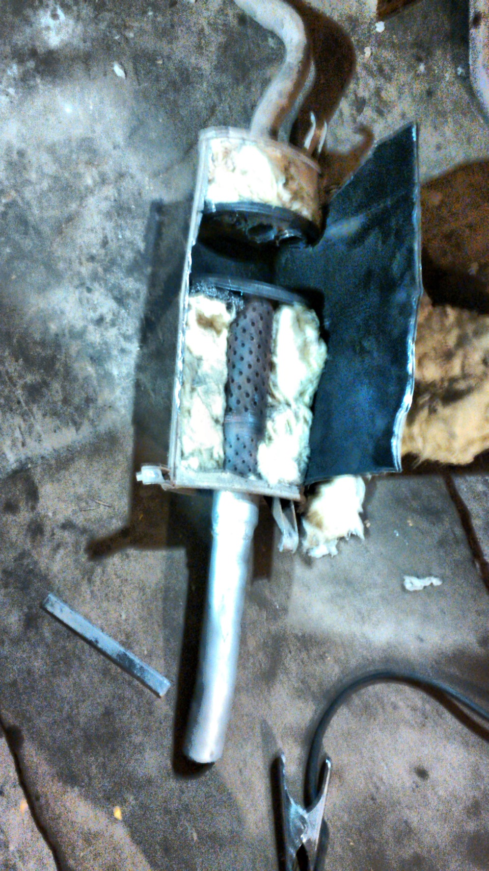

снял и вскрыл как банку консервную, глушитель оказался живой не смотря на то что в момент покупки авто, в нем было литра 1.5 воды, метал везде толстый, не гнилой, болты не прикипевшие, походу до меня меняли не так давно
вырезаем лишние детали)
привариваем нужные детали) приварил новую трубу вместо старой изогнутой, плотно набиваем ватой. На прошлой машине делал подобный глушитель, только внутри труба была цельной на всю длину корпуса, в этот решил по другому, расположение перегородок нашел в интернете

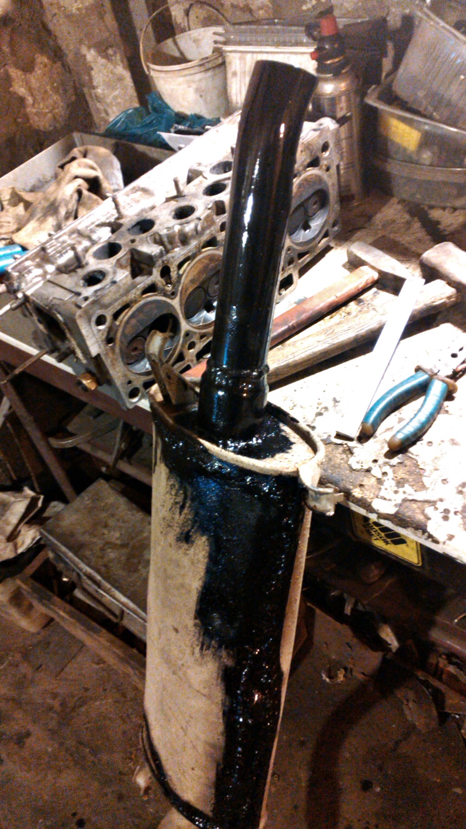

заварил обратно корпус, сварку и видную часть глушителя покрасил, думаю понятно для чего

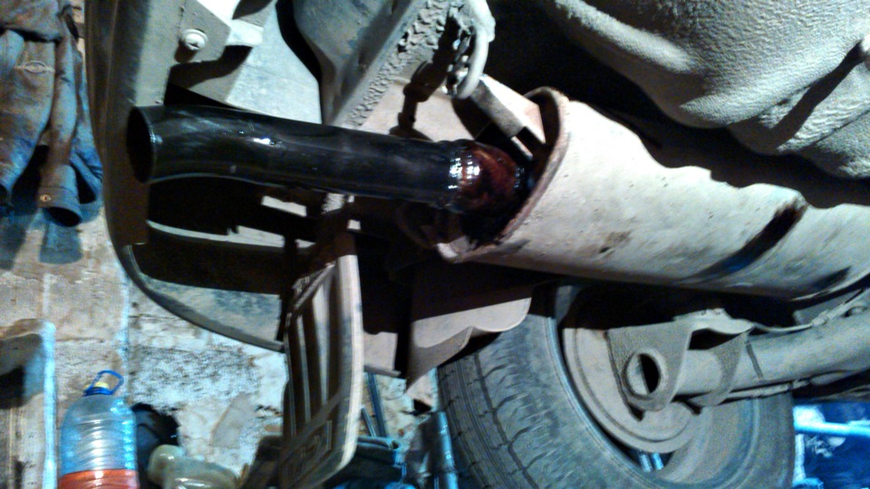

снова на своем месте, пришлось слегка подрезать бампер, в будущем поставлю какую нибудь модную насадку

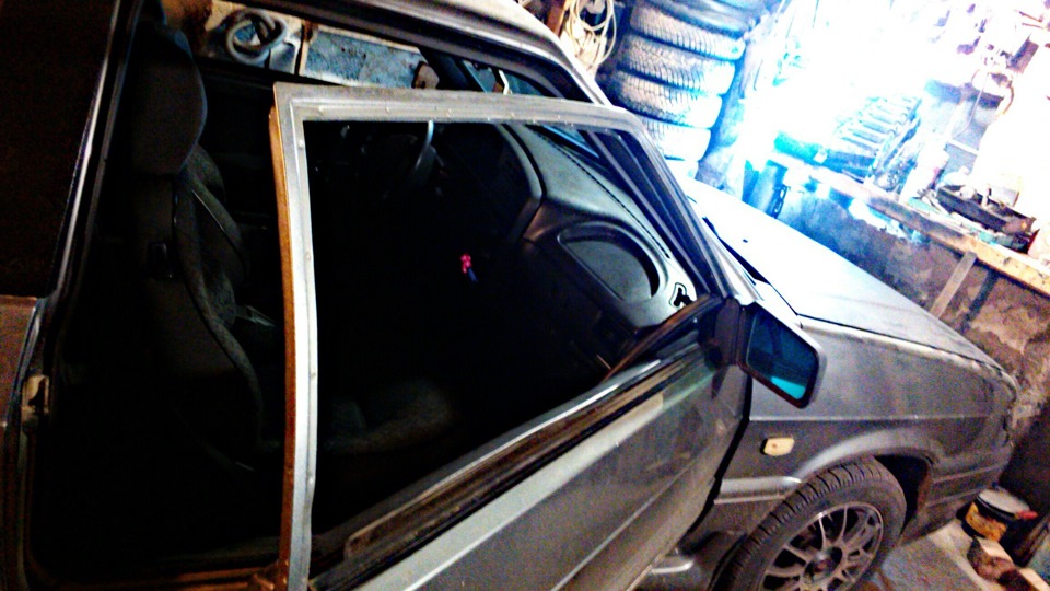

попутно решил покрасить рамки стекла или дверей, в общем не суть
