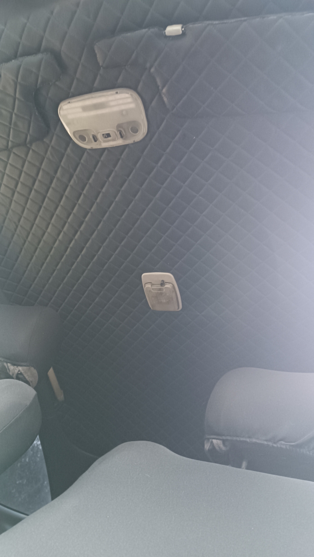

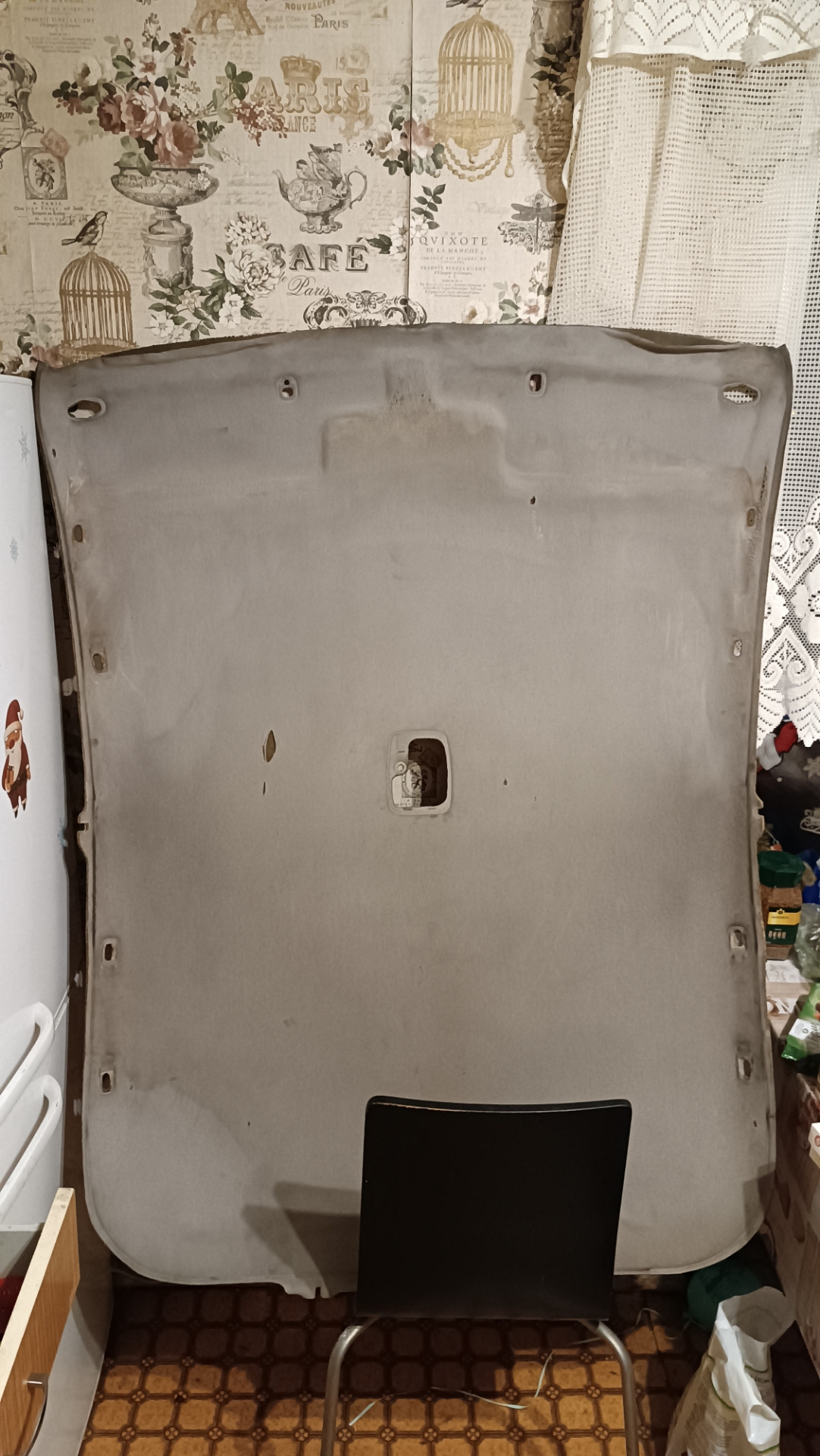

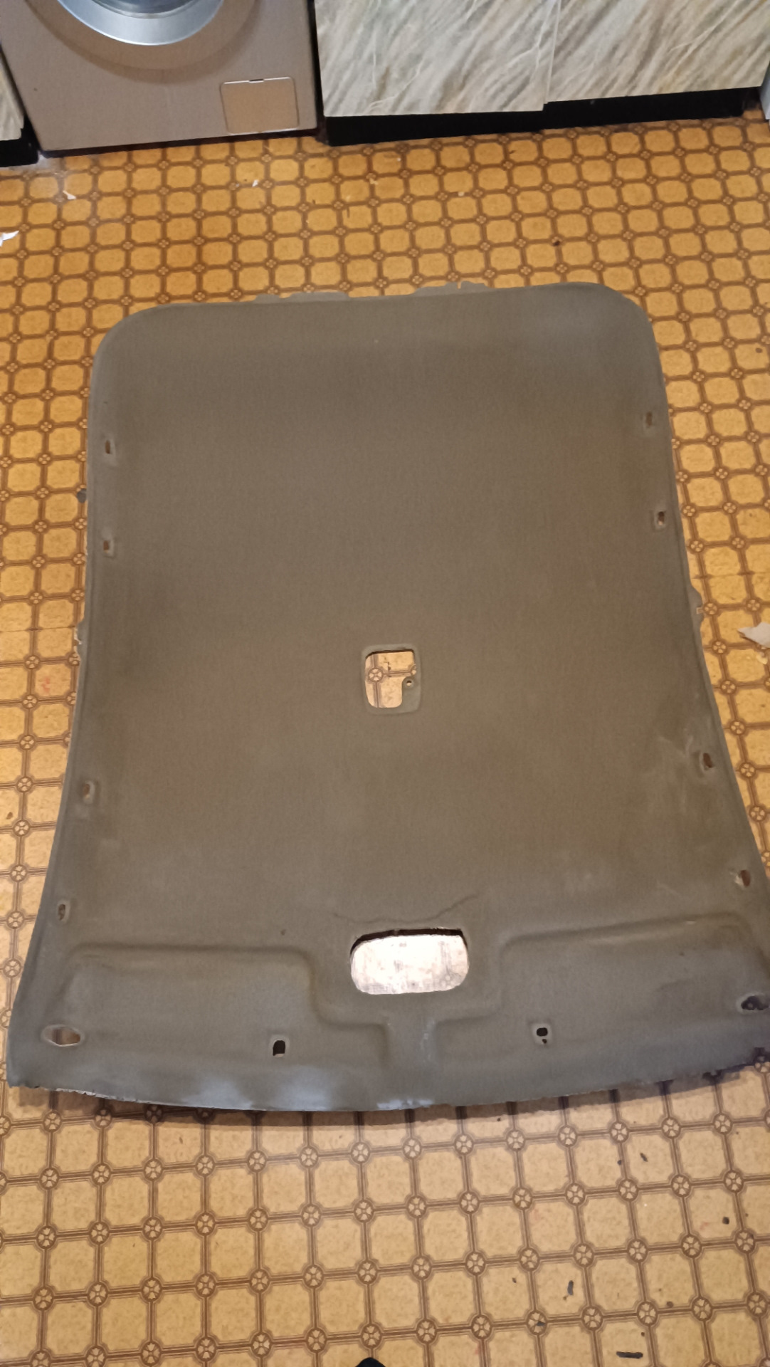

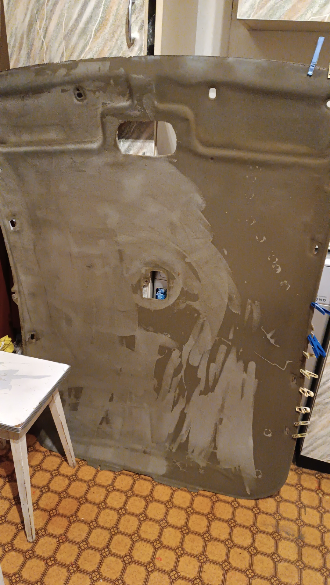

Надоел этот стрëмный "потолок", весь обвисший, грязный и порезаны. Поэтому снял его и затащил домой

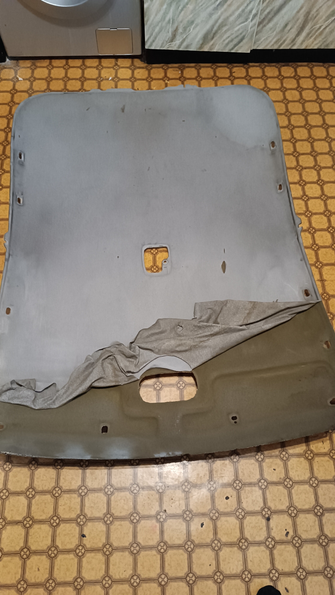

Ободрал

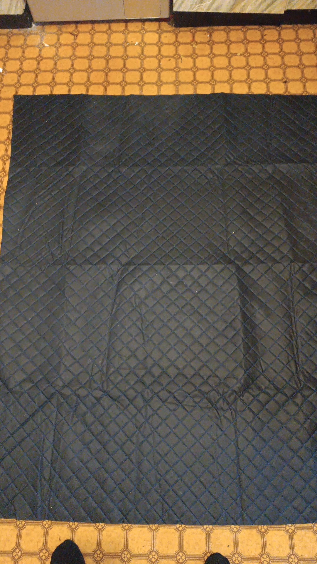

На озоне заказал экокожу 1116₽ за 2 погонных метра

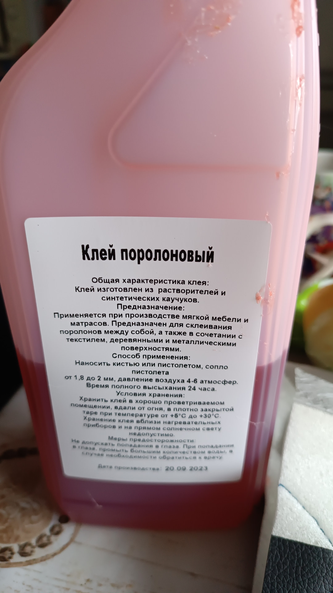

Намазал клеем ПВА
🤦♂️первое фиаско, 0,5 л не хватило (215₽). Заказал ещё 2,5 л (419₽), намазал, хватило, но не приклеялось (второе фиаско) 🤦♂️🤦♂️🤦♂️
Почитал в инете, чем клеят такие вещи, заказал
1232₽ за 2 литра
Воняет он жутко, обычным клеем "момент"

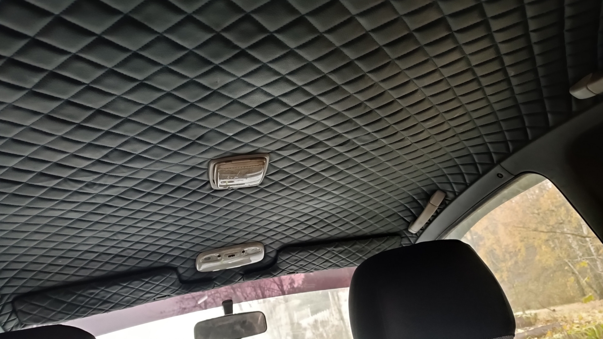

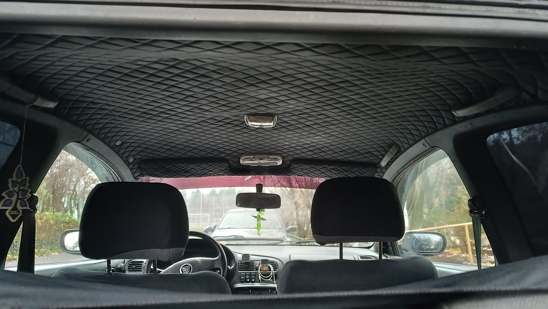

Сутки просушил, обрезал, врезал ещё один плафон, перетянул солнцезащитные козырьки, и собрал всё обратно. Смотрится прикольно👍

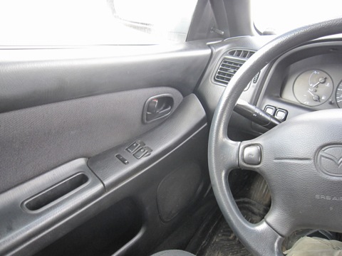

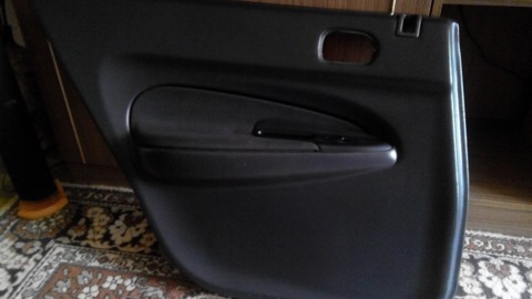

В планах заменить тряпичные вставки на дверях и задних боковинах на такую же экокожу и перетянуть сиденья (но про сиденья это не точно😁)

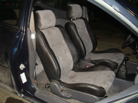

Зачет!)) я сидухи уже перешил, завтра фотки сделаю и в БЖ выложу.
Классно)) Блин, а я не подумал про экокожу, забыл про такой материал и карпетом только обшил пару лет назад)) В такую же цену почти материал обошелся, клей только по экономнее ушел, где то 400 мл.
Я долго искал и выбирал чем перешить))) видать не прогадал 👍
Влад, огонь 🔥🔥🔥 получилось 👍
От души бро🤝
Б**, ну смотрится реально прикольно.

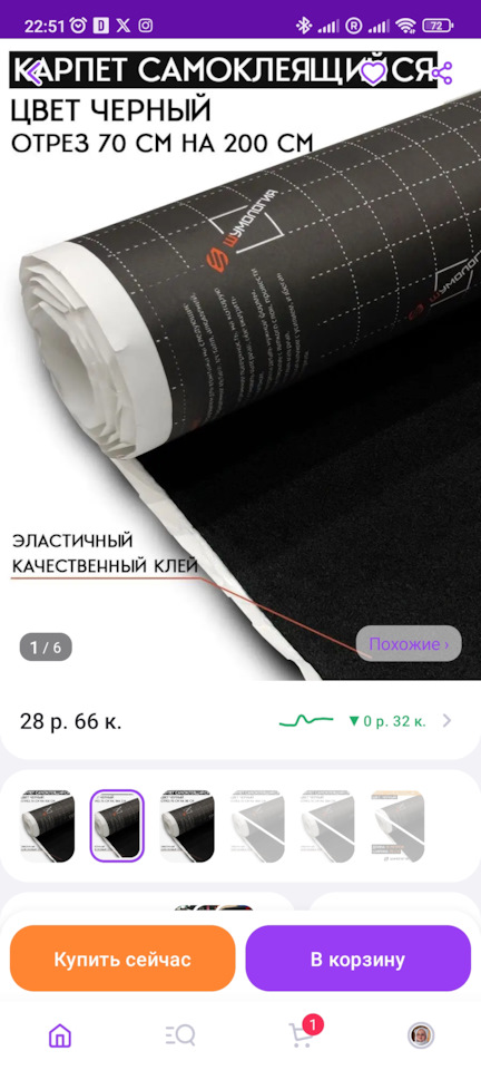

Да и кожа так себе затея, есть карпет на клейкой основе, я брал маленький кусок, чтоб скрыть вид кузова, сбоку заднего дивана. Там должны быть вставки из ковра и у меня их не было, пришлось клеить. Держится очень крепко.
Я бы рекомендовал такой вариант)

а на что закрепил новый плафон, просто на обшивке держится?
тоже хотел себе поставить такой вместо родного но стало жалко потолок резать
Строительный подвес с той стороны, чуть обрезал и подогнул края
А провода от него к основному плафону подсоединил ?
Пока нет. Времени не хватило, в отпуск уезжаю 🥳
