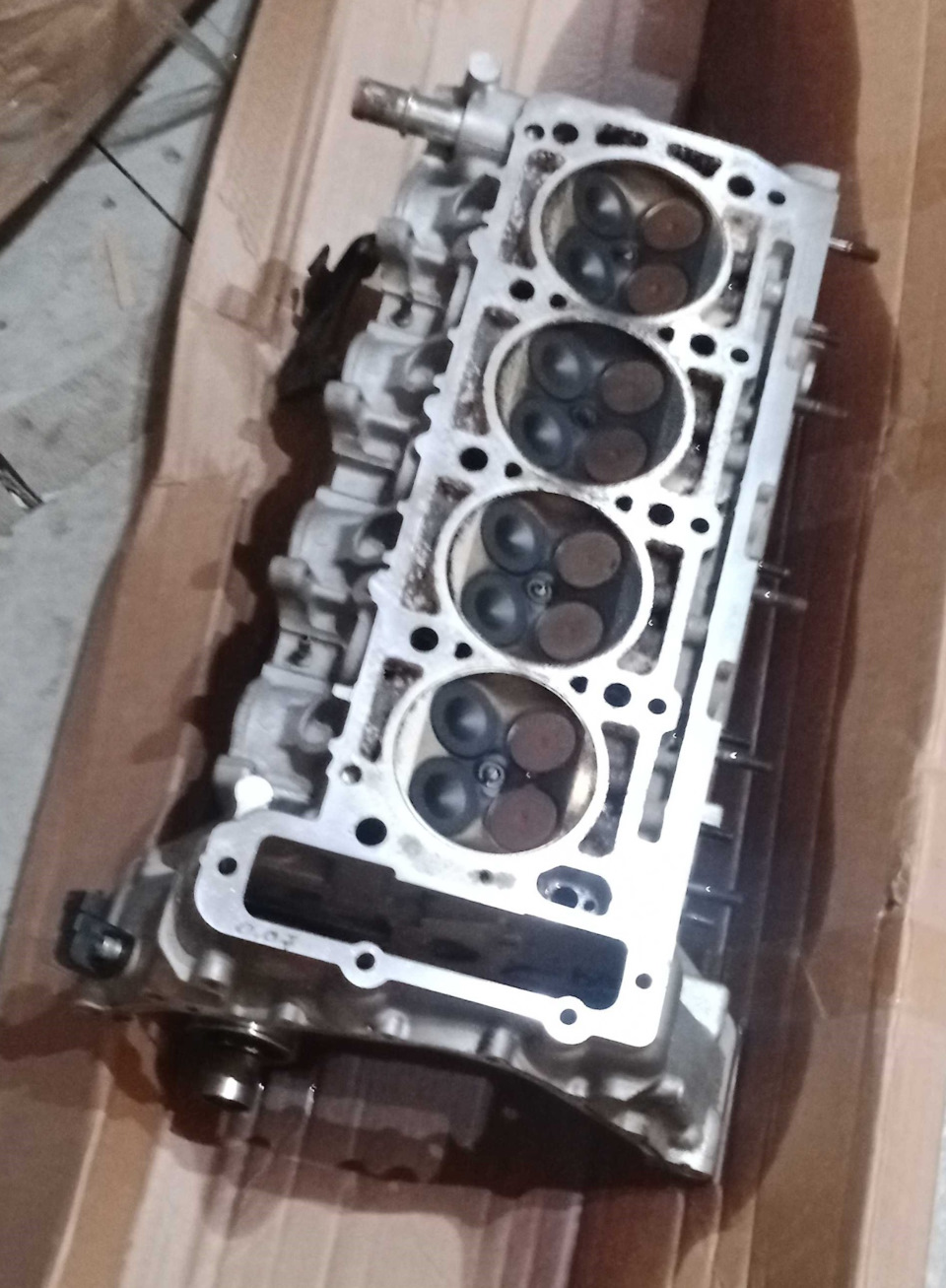

За последние полтора года Кайрон третий раз затребовал снятие ГБЦ. 15 лет 150+ т.км пробега. Первый раз я даже порадовался у большинства 100-120 прогорает прокладка, а я такой молодец до 150 отрулил. Подумаешь в мороз паровая пробка да закипел. Наверно антифриз плохой попался. Первый раз снял сам фрезернул у местных спецов, сам поставил, откатал год 6т.км, следующая зима, мороз, запуск кипим. От души проклинаем плохие термостаты, снимаем голову, отправляем на мех обработку в губернию, ставим новые кольца, пару вкладышей на 2 поршне чуть более потертые чем остальные. Приглашенный спец собирает протягивает голову, я уже собираю только ГРМ и остальное. Май месяц 3т.км пробегу . Кайрон стоит 10 дней в губернии и при запуске говорит фиг. Все 4 свечи залиты антифризом. Меняю свечи, приезжаю домой. Через месяц начинаю потрошить двигатель. Приглашенный спец помогает, дефектует. Сняли ГБЦ. А к ней нет претензий. Там все ровно. Он же еще не кипел. Спец предлагает промерить блок, хотя сам скептически говорит, а что ему чугуняке, то будет. Между 3-4 горшком перемычка просела больше чем на 0,05. Тоска печаль, как у беременной девушки, а может само рассосется. Деваться не куда вынимаю двигатель.

Привозят. Первый взгляд на новую поверхность объясняет многое из произошедшего. С блока сняли как я заказывал 0,06. Просевшая перемычка была не причиной, а следствием заводского брака. Раковина примерно 0,07 в районе 4 цилиндра в сторону окна охлаждающей жидкости.

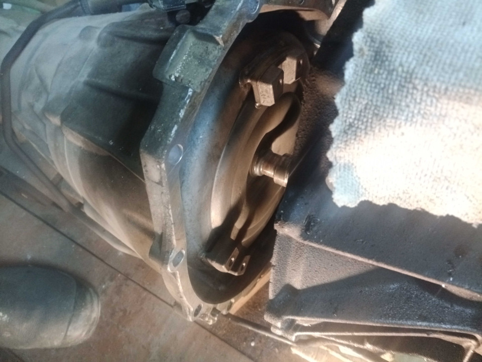

Снимал двс с акпп, на ручной лебедке. Собирал на самодельном кантователе. Зимой варил из 10-12швеллера раму для мини трактора, из большей половинки рамы сделал эрзац кантователь, поворотный узел ступица ваз2106. В ней прикручен уголок 63х63. Готовил два уголка, хватило одного. Только к октябрю сошлись вместе звезды, время отпуска и сборки двс. 15 октября Кирюха выехал своим ходом.
