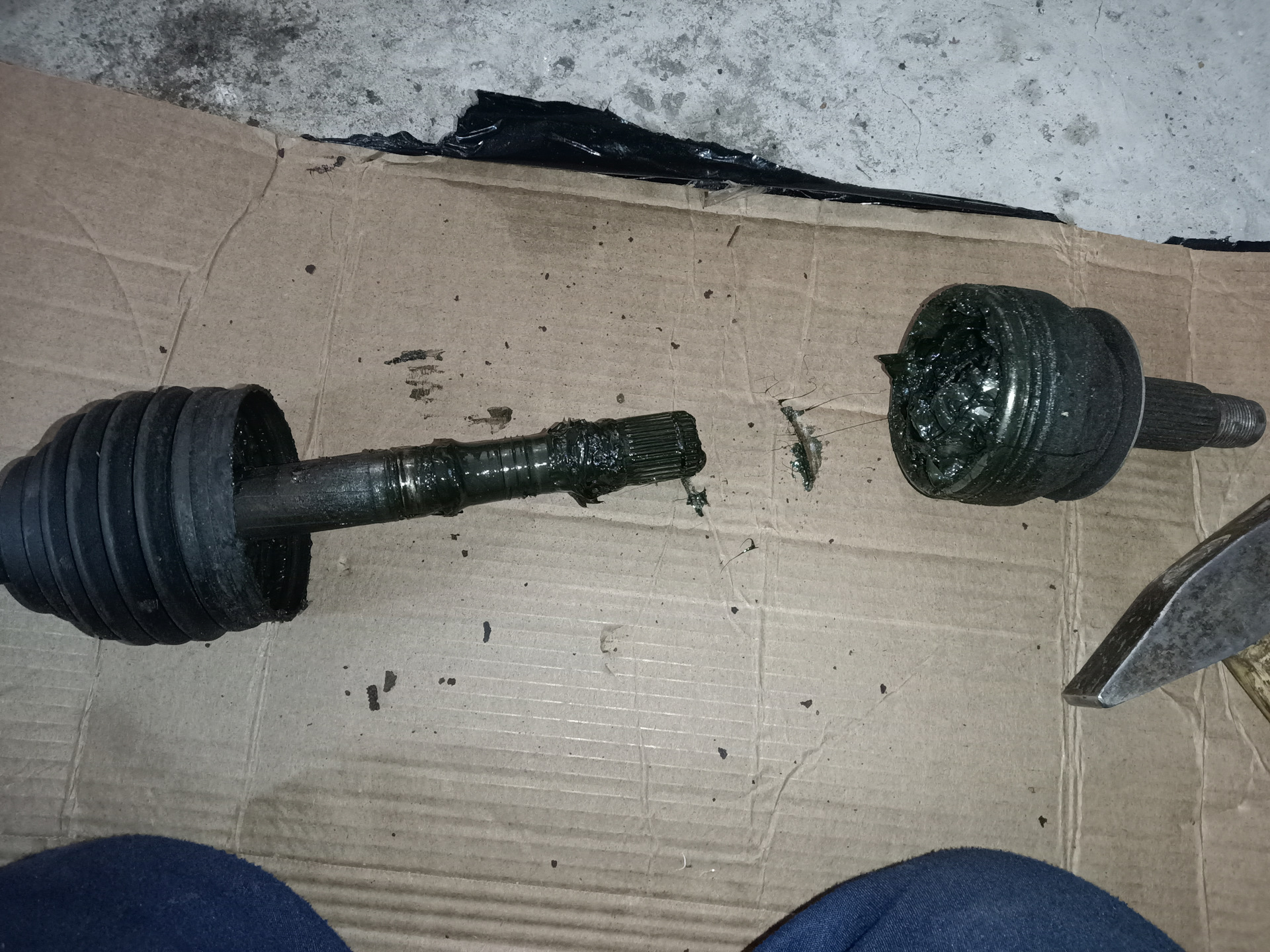

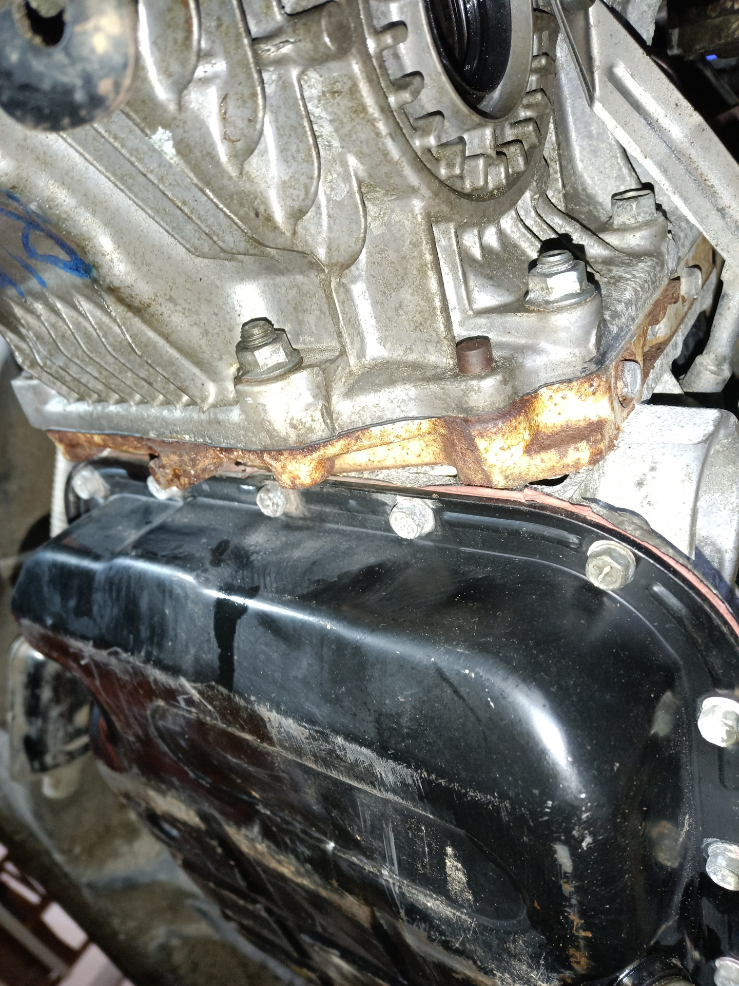

Не то что бы моя АКПП пришла в негодность, но меня не покидало ощущение того что она издаёт, особенно в холодное время неприятный скрежет, а однажды летом даже была кратковременная вибрация. Да и ещё к тому же порвался пыльник на внешней гранате.
Немного предистории. Когда менял мотор на контрач, продавцы дали в нагрузку и АКПП, я как хозяйственный человек не отказался от доп бонусов. И как оказалось не зря, при установке нового мотора и родной АКПП последняя пришла в негодность из-за собственной рукожопости, и пришлось ставить АКПП бонусную, ее уже поставил нормально и она в первую же зиму подозрительно работала, но терпимо. Лето прошло уже лучше, но после следующей зимы все усугублялось. И теперь имеем то что имеем.
Дык вот. Нашел на просторах интернета коробас от своего кузова, контракт, у частника. Поставил, проехал 1,5тыс, скрежет при разгоне исчез, но гул остался это похоже подвесной, который уже 4й.

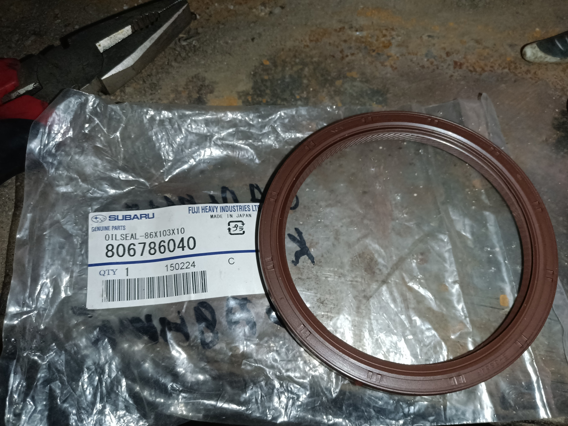

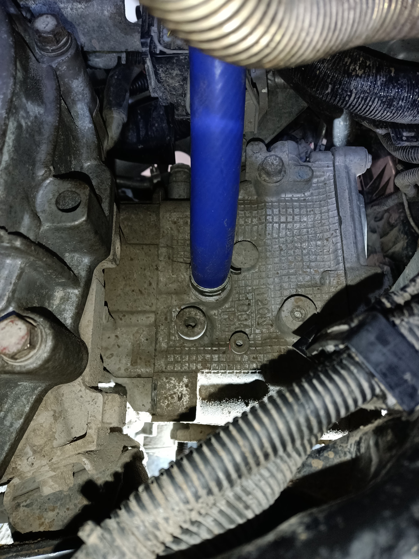

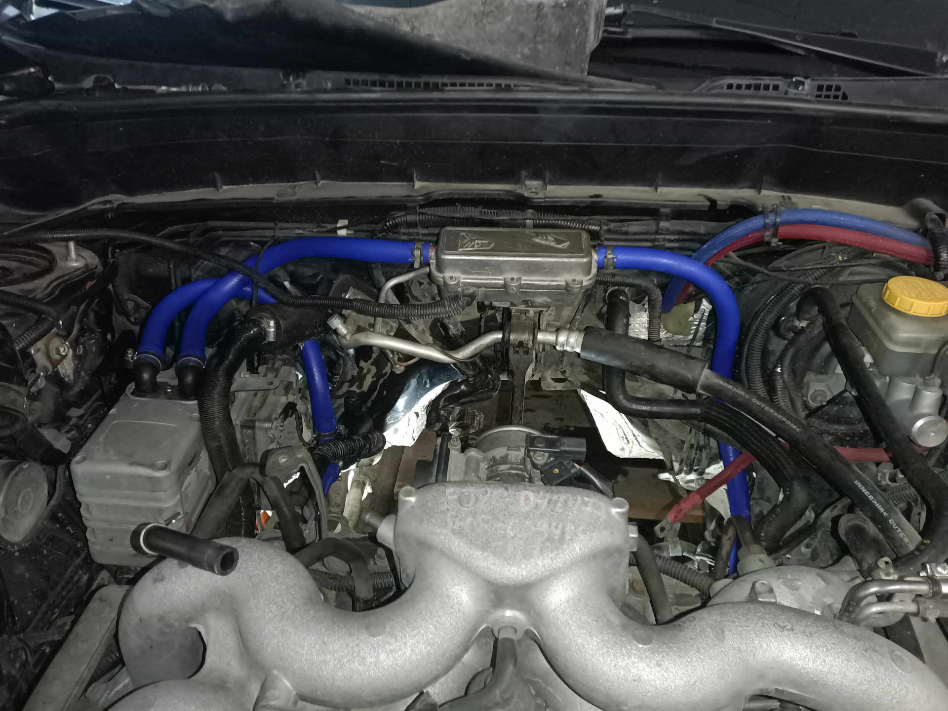

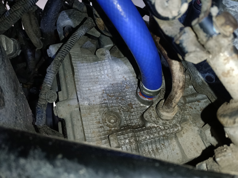

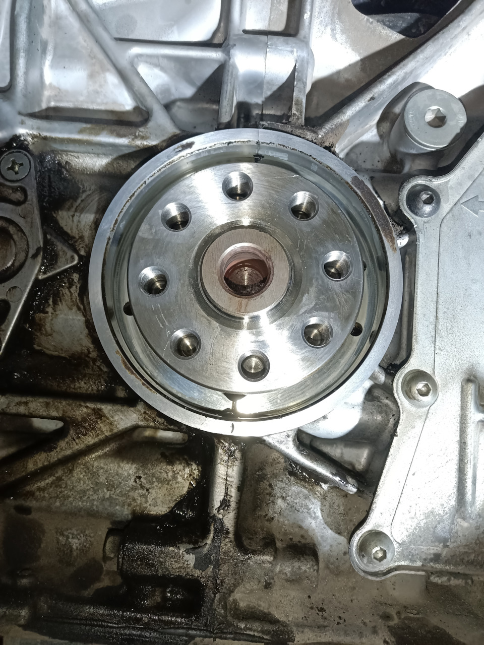

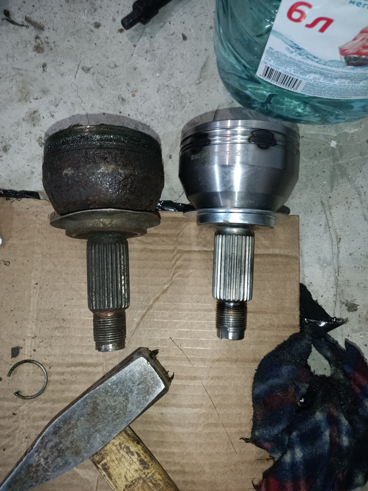

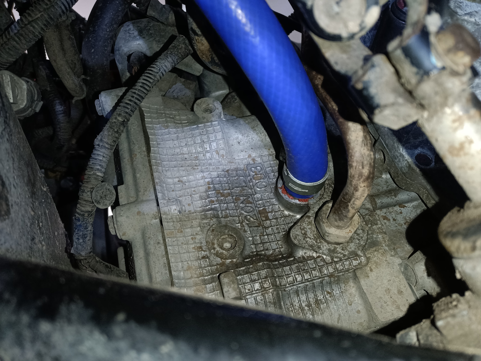

Ну и как обычно попутно обнаружил бегущий сальник коленвала, был у меня в запасе и также был запасной в коробку под бублик — заменил оба, поменял ШРУС(зекерт), переделал забор автономного отопителя, теперь из головок заранее куплены штуцера под16мм шланг из латуни посадил на герметик. Шланги закрепил пружинными хомутами. Электро котел не влез, хотя на фото он есть, нужно прилобонить в другое место.
Ну собственно как то так. Спасибо большое за внимание.

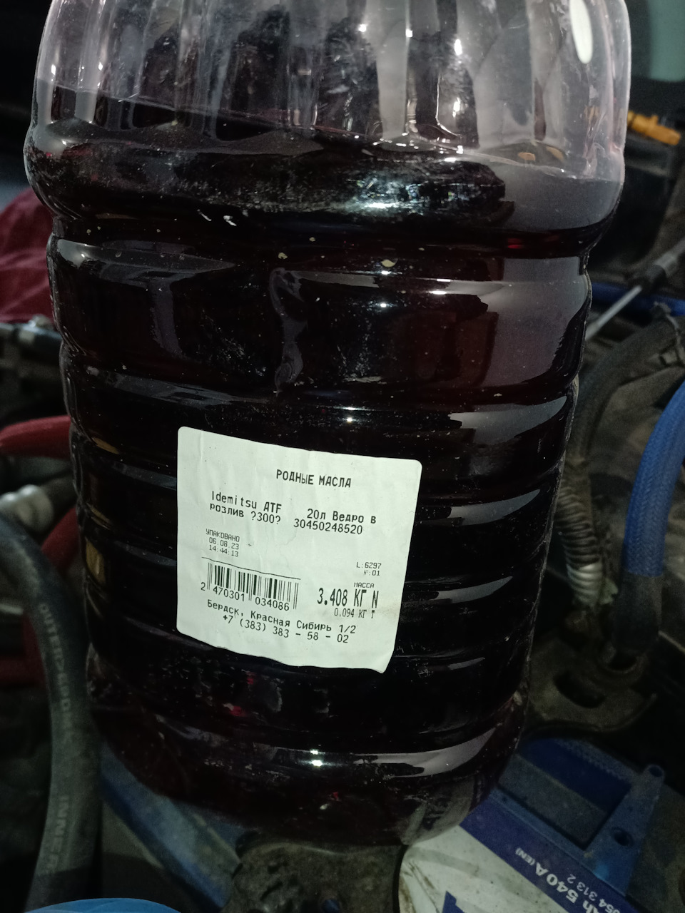

Да она ещё рабочая. Масло стало рыжее на щупе, а когда слил оно темное как отработка с мотора.
При разгоне скрежет глухой особенно на холодную, хоть по прямой хоть с вывернутыми колесами. Друг ванговал на передний редуктор. Я не стал дожидаться пока она встанет что нибудь так как переезды бывают на 400км, да и скоро зима.
